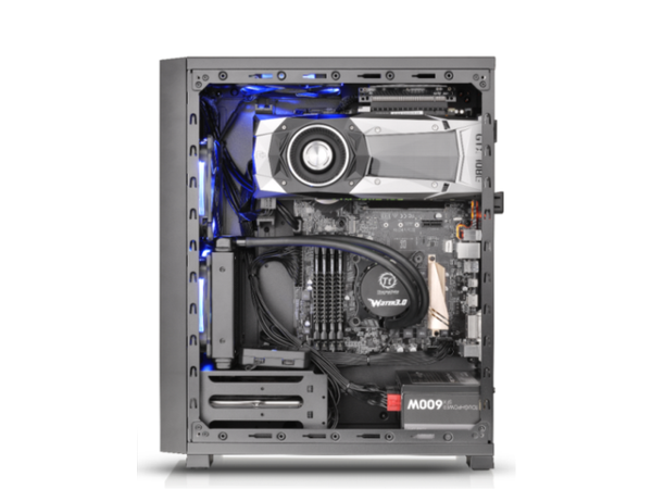

Ich habe die Kombination nun geholt. Be Quiet Silent loop und das Core G3.
Allerdings frage ich mich, ob ich den Radiator wie im Bild des Gehäuses montieren darf: r_600x450.png
Im Bild sind die Anschlüsse Oben. In der Anleitung ist nur ein Bild abgebildet, dass die Anschlüsse unten sind. Es steht aber nirgends, dass sie nicht wo anders sein dürfen.
Mit den Anschlüssen nach unten dient der Radiator als Ausgleichsbehälter (Luft sammelt sich oben in der Vorkammer), so dass keine Luft in die Pumpenmechanik kommen kann. Wenn du es anders herum einbaust, kann es sein, dass es bei jedem Start erst einmal lauter wird, weil Luftblasen in die Pumpe kommen.
Solange immer noch Flüssigkeit gefördert wird macht das nichts, aber wenn die Pumpe komplett trocken läuft kann sie zum einen kein Wasser ansaugen und wird beschädigt. Sofern genug Flüssigkeit im Kreislauf ist, passiert das aber nicht. Eventuell musst du selbst etwas nachfüllen bzw. die Wartungsintervalle kürzer wählen.
