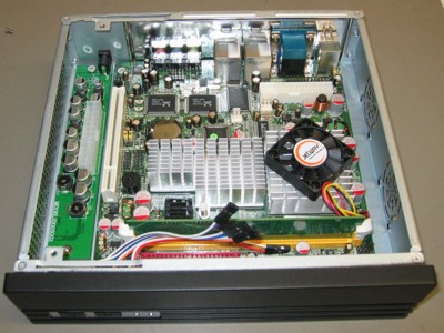

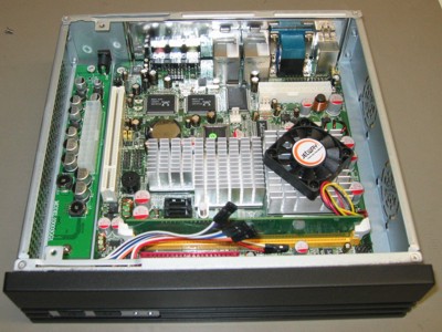

Bei 37mm Höhe + ca 10mm für Board und Abstandshalter könnte sogar ein 50mm Gehäuse passen, oder? Sollte halt dann Lufteinlässe überm CPU-Kühler haben
ist dann die Frage, ob der/die 40mm Quirle oder der boxed-Lüfter leiser sind. Dieses Gehäuse ist bei mir schon in der engeren Auswahl, da aktuell das meiste bei MF am günstigsten ist
ich dachte irgendwo gelesen zu haben, dass der boxed nen 50er ist - habe ich mich wohl getäuscht - dann ists natürlich egal, wo der sitzt
Achso, stimmt das kann sein.
Allerdings sollte auch ein 50mm Lüfter hochkant an die Seite passen, denn das ITX Board geht nicht bis zum Rand, und dann glaube ich nicht das dort nur 40mm Höhe sind wenn das gesamt Case laut Angabe 60mm Höhe hat, ansonsten müssten es 2cm dicke Füße haben.
Edit:
Hier noch ein besseres Bild, oberhalb der Lüfteraussparung ist eine Kante, da kommt ein Teil der fehlenden 1-2cm wohl hin:
http://www.amazon.de/gp/customer-media/permalink/moDMKMA0B40X7T/B000EBCDSW/ref=cm_ciu_images_pl_link
Wenn man den Lüfter auch weiter innen aufstellen kann sollte es passen.
