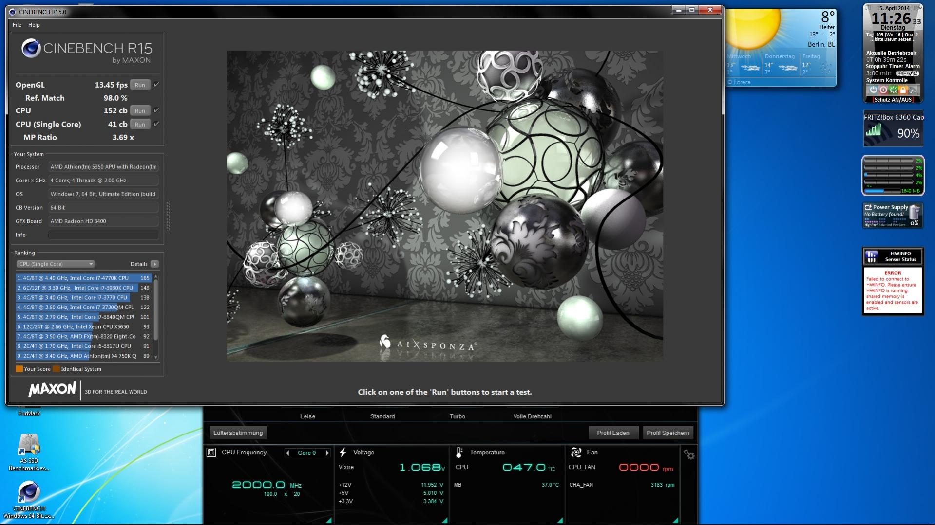

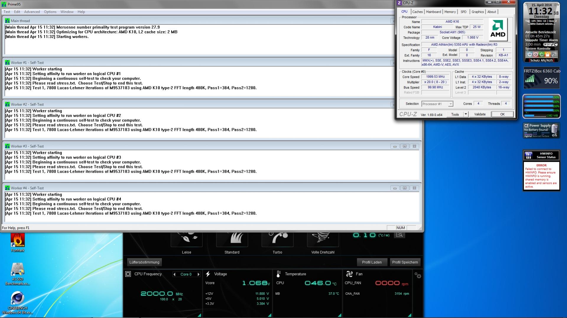

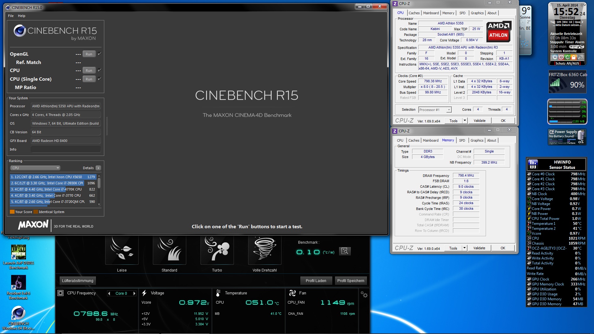

Untervolten geht auf jedenfall,soweit bin ich jetzt schon mal.Was mir überhaupt nicht passt ist der Idle Verbrauch @ Stock.:mad:

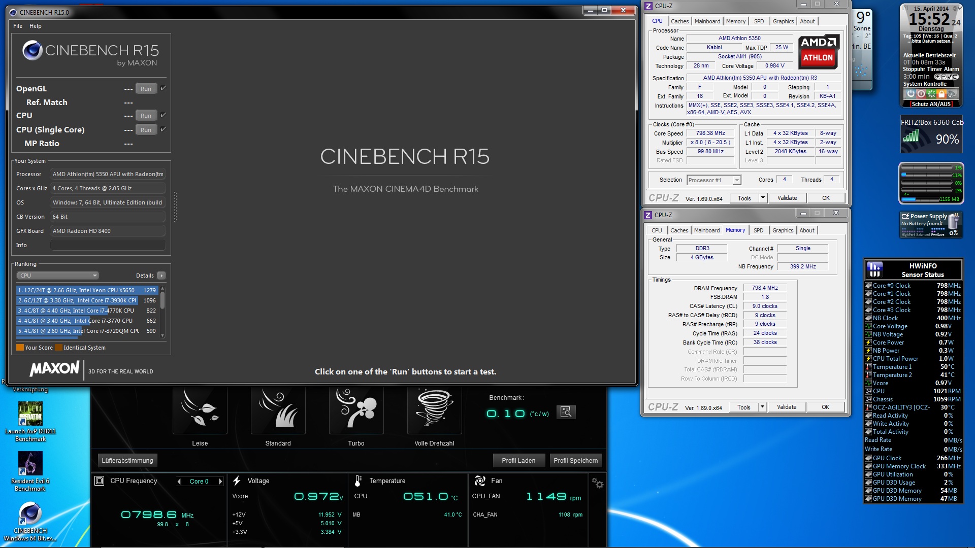

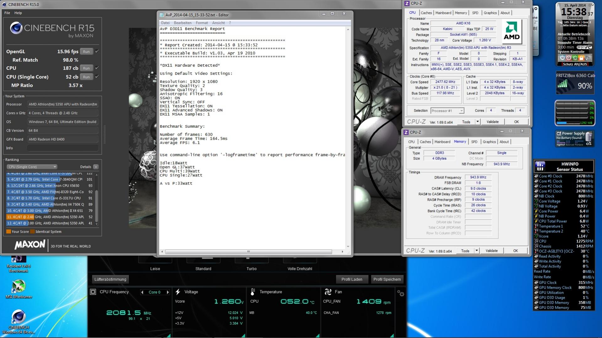

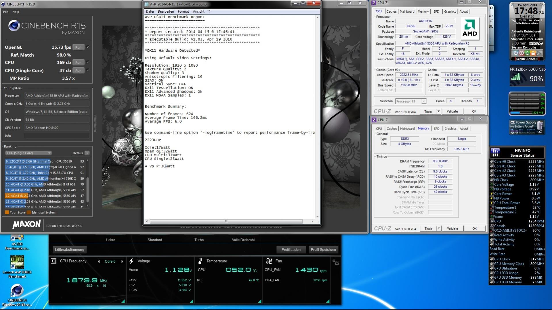

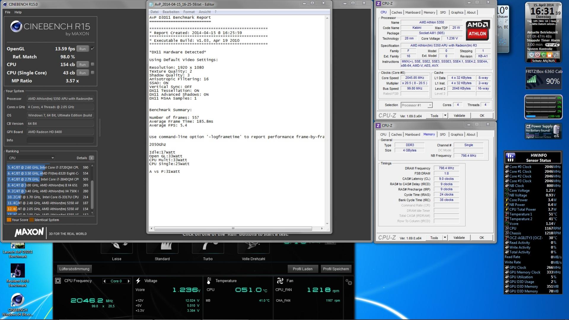

So hab auch noch ein wenig Getestet:
AMD Athlon 5350, 4x 2.05GHz http://geizhals.de/amd-athlon-5350-ad5350jahmbox-a1082971.html
ASUS AM1I-A http://geizhals.de/asus-am1i-a-90mb0ia0-m0eay0-a1080718.html
ADATA XPG G Series v2.0 DIMM Kit 8GB, DDR3-1866 1 Riegel davon http://www.heise.de/preisvergleich/...-dimm-kit-8gb-ax3u1866gc4g9b-dg2-a608351.html

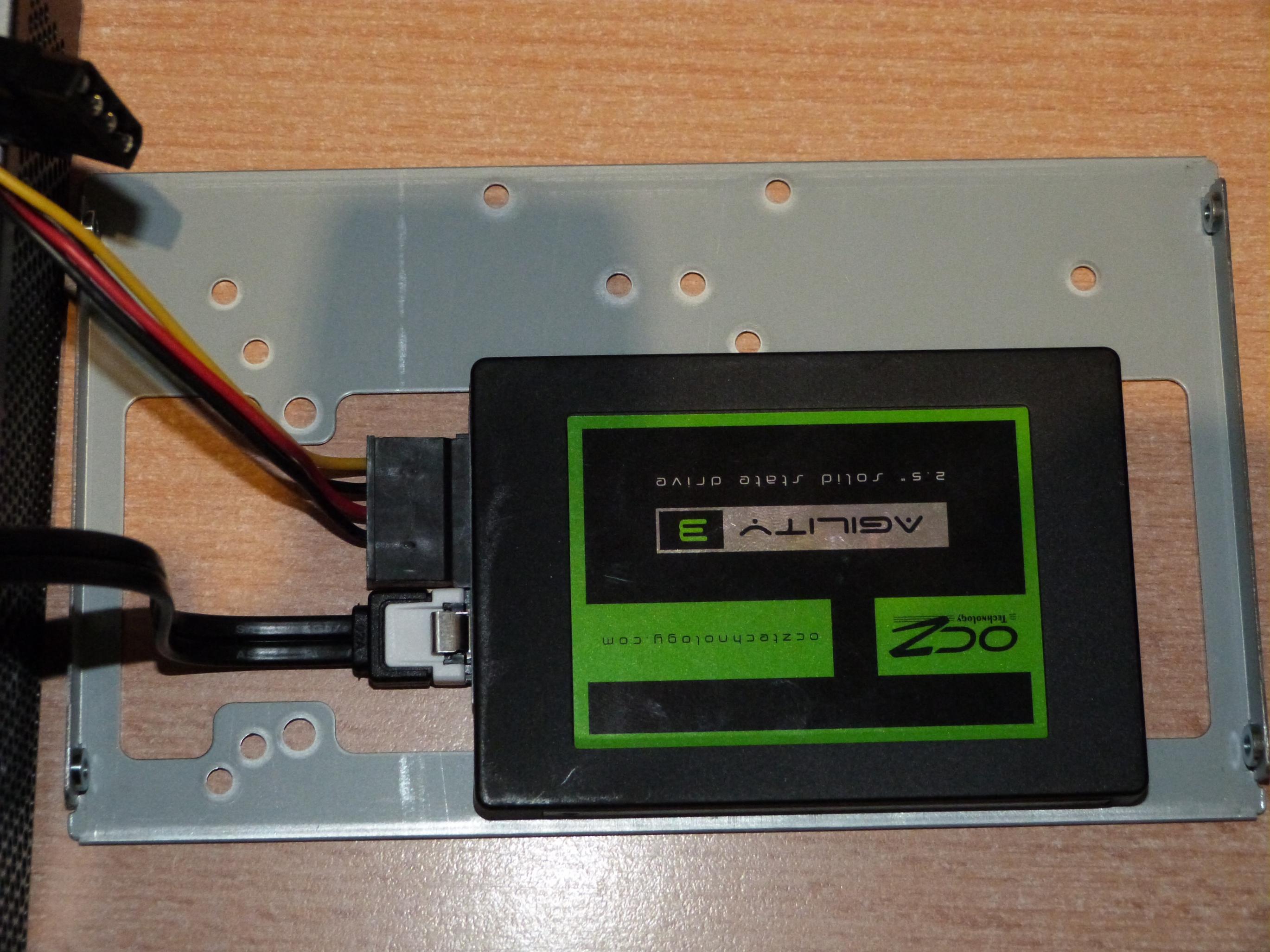

OCZ Agility 3 60GB http://geizhals.de/ocz-agility-3-60gb-agt3-25sat3-60g-a637509.html

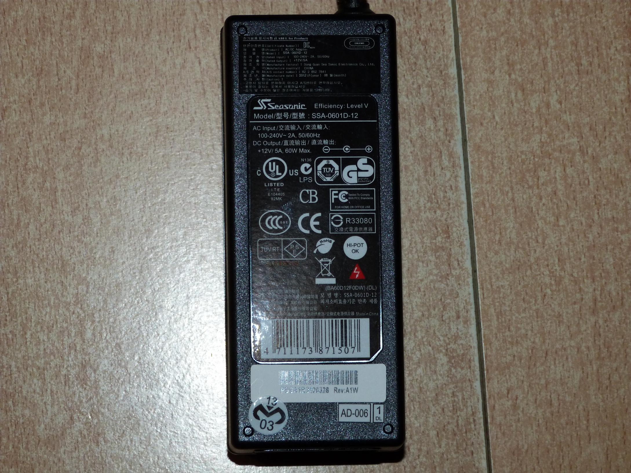

Jou Jye ITX-557, Mini-ITX, 60W extern http://geizhals.de/jou-jye-itx-557-a1070408.html
3xNoiseblocker NB-BlackSilentFan XM1 http://geizhals.de/noiseblocker-nb-blacksilentfan-xm1-a409248.html
Default Idle 17Watt,NB Takt geht auf 400MHz runter.

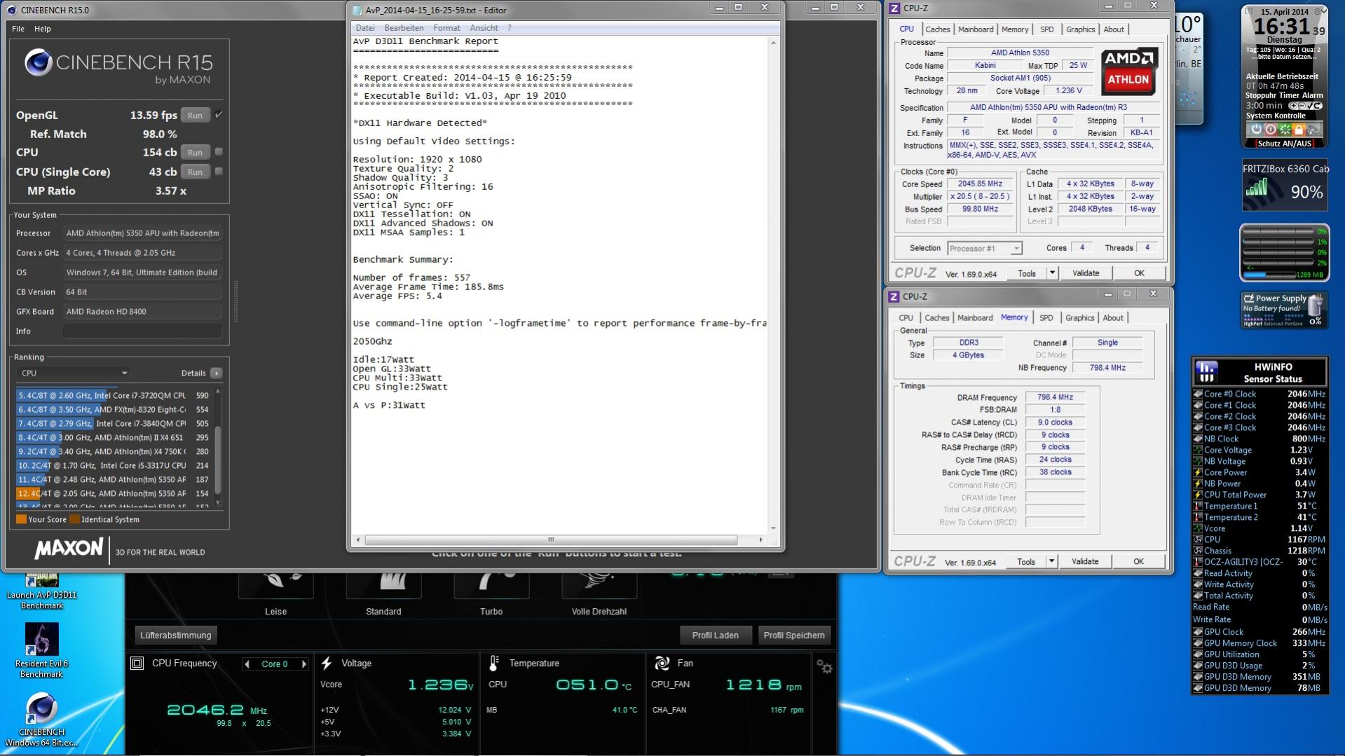

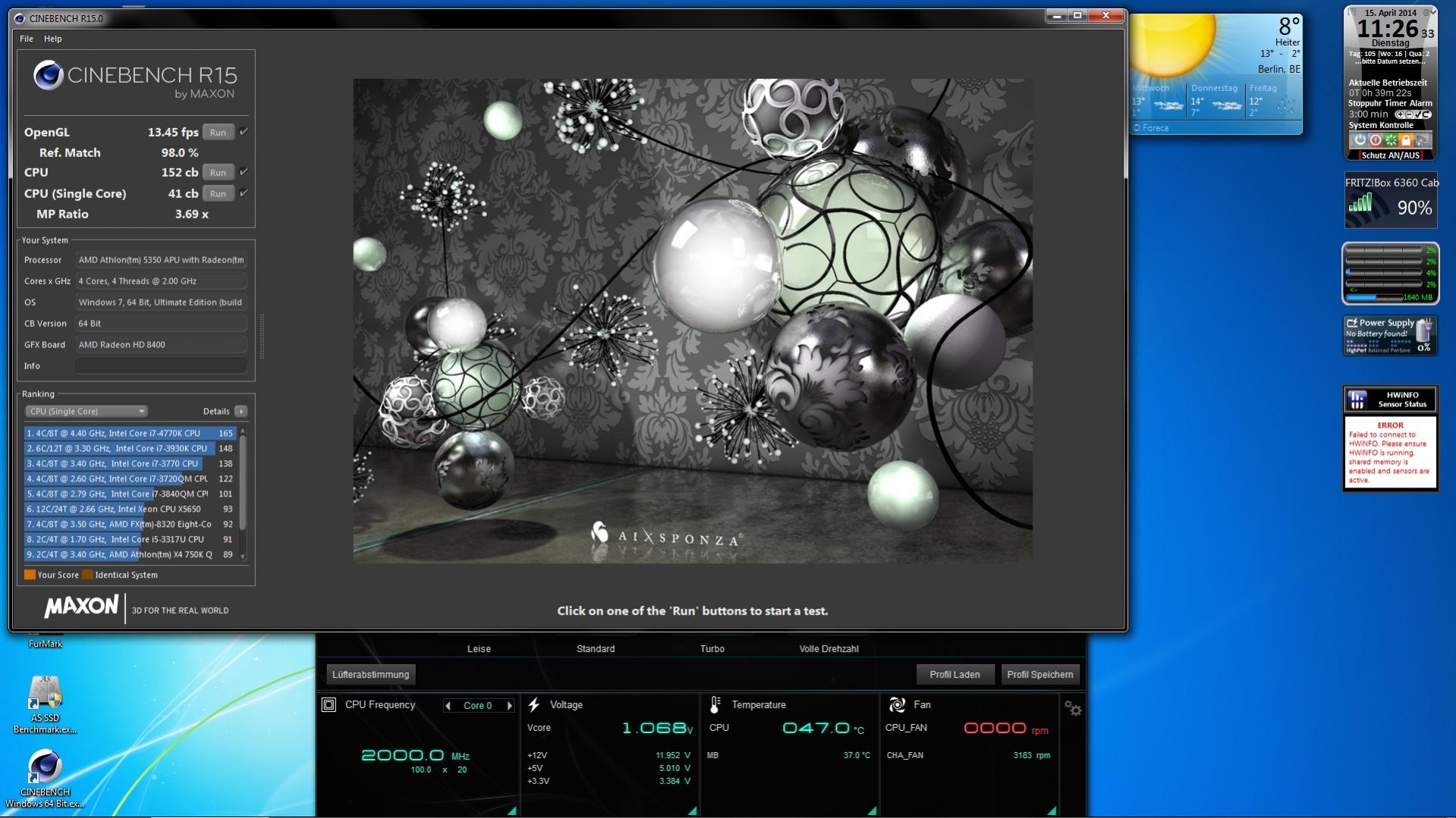

Default Cinebench + Alien vs Predator.
Max OC Idle 18Watt
Cinebench + Alien vs Predator,hatte leider nicht gereicht fürn NB Takt von 950MHz + CPU 2,5GHz
Max "sichere"GPU Leistung beim min Multi von 19,da weniger C&Q verhindert auch bei 17Watt Idle.
CPU Leistung,ein wenig mehr gegenüber Default bei leicht weniger Verbrauch.

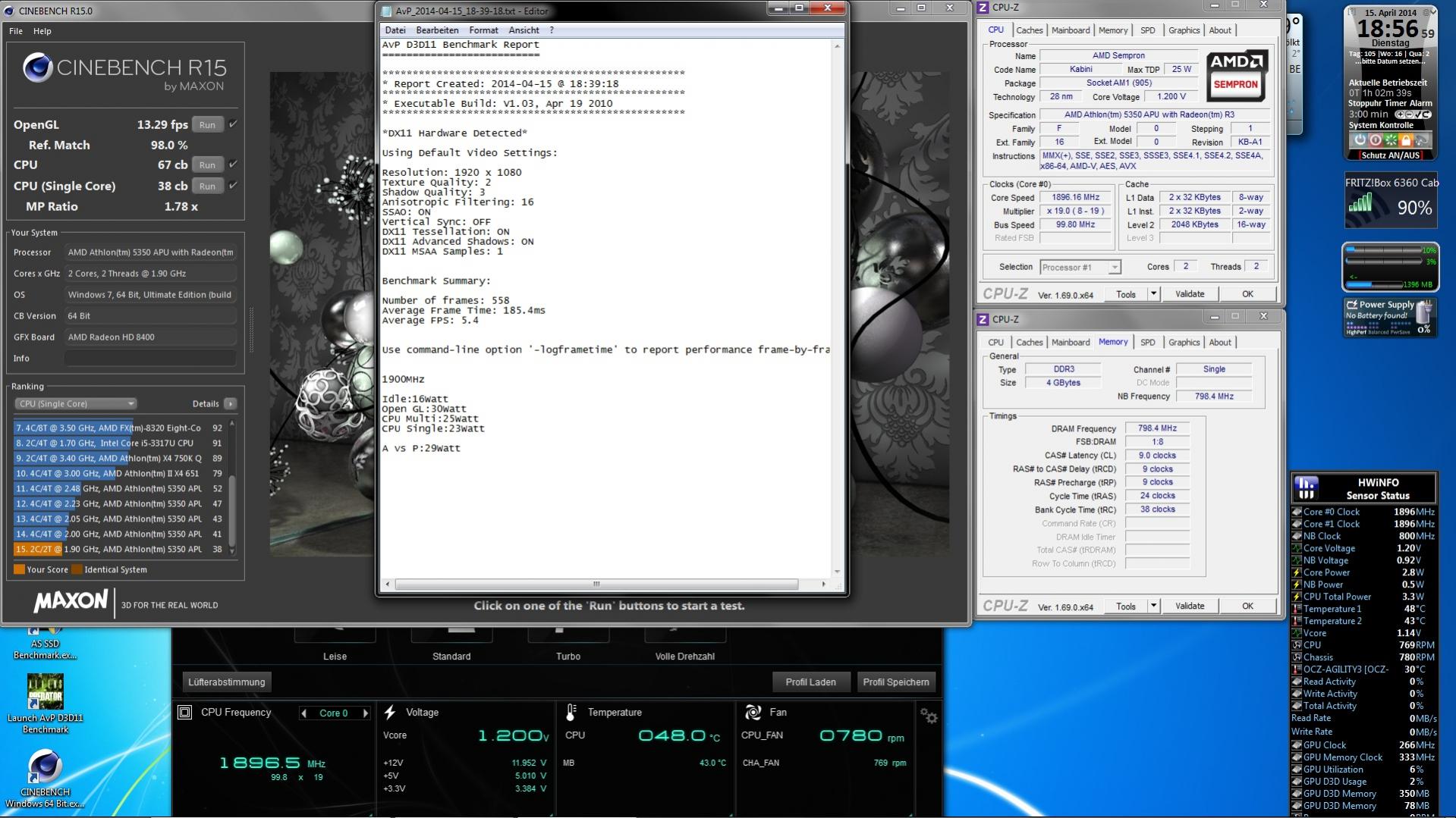

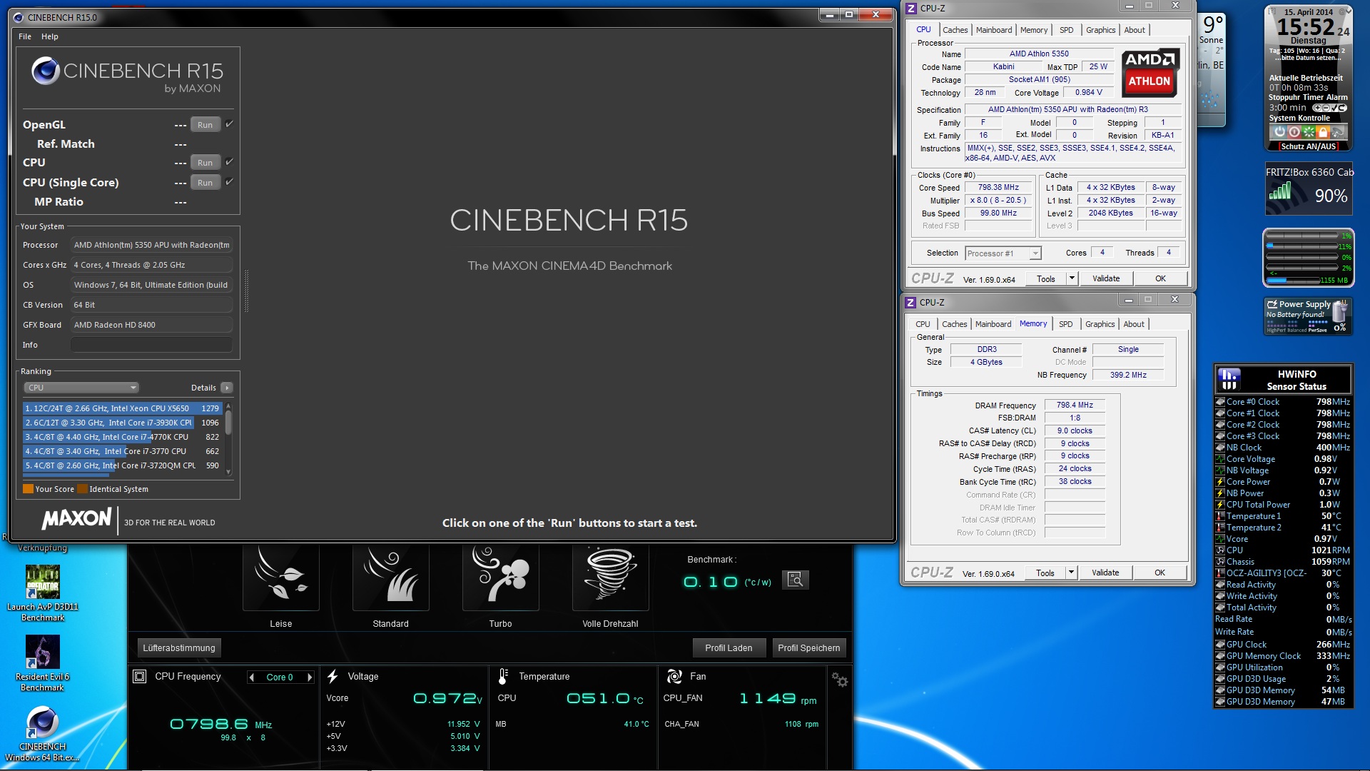

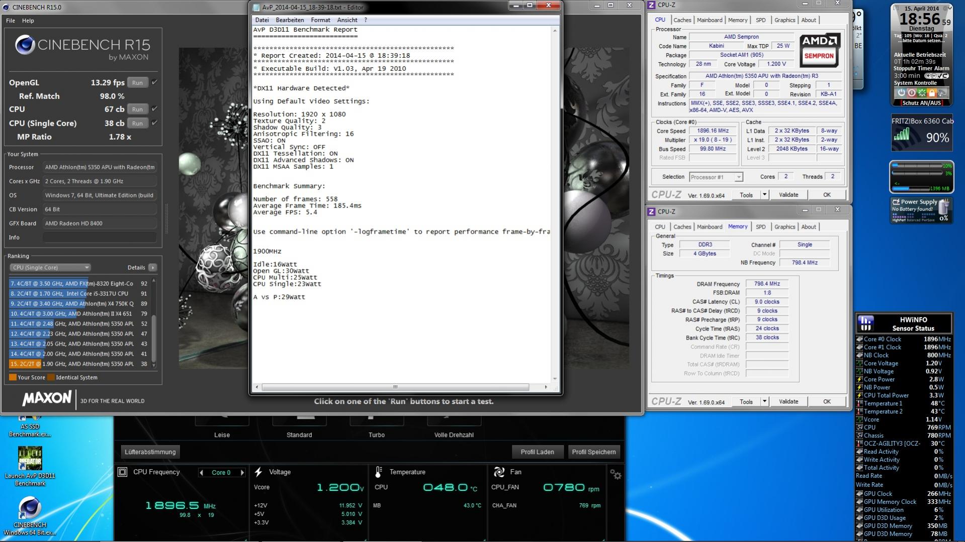

Sempron x2 angepasst mit Idle 16Watt/Long Idle,Montor aus 13Watt: 1,9GHz wegen Muli/C&Q,Spannung ? deswegen einfach mal 1,2V.

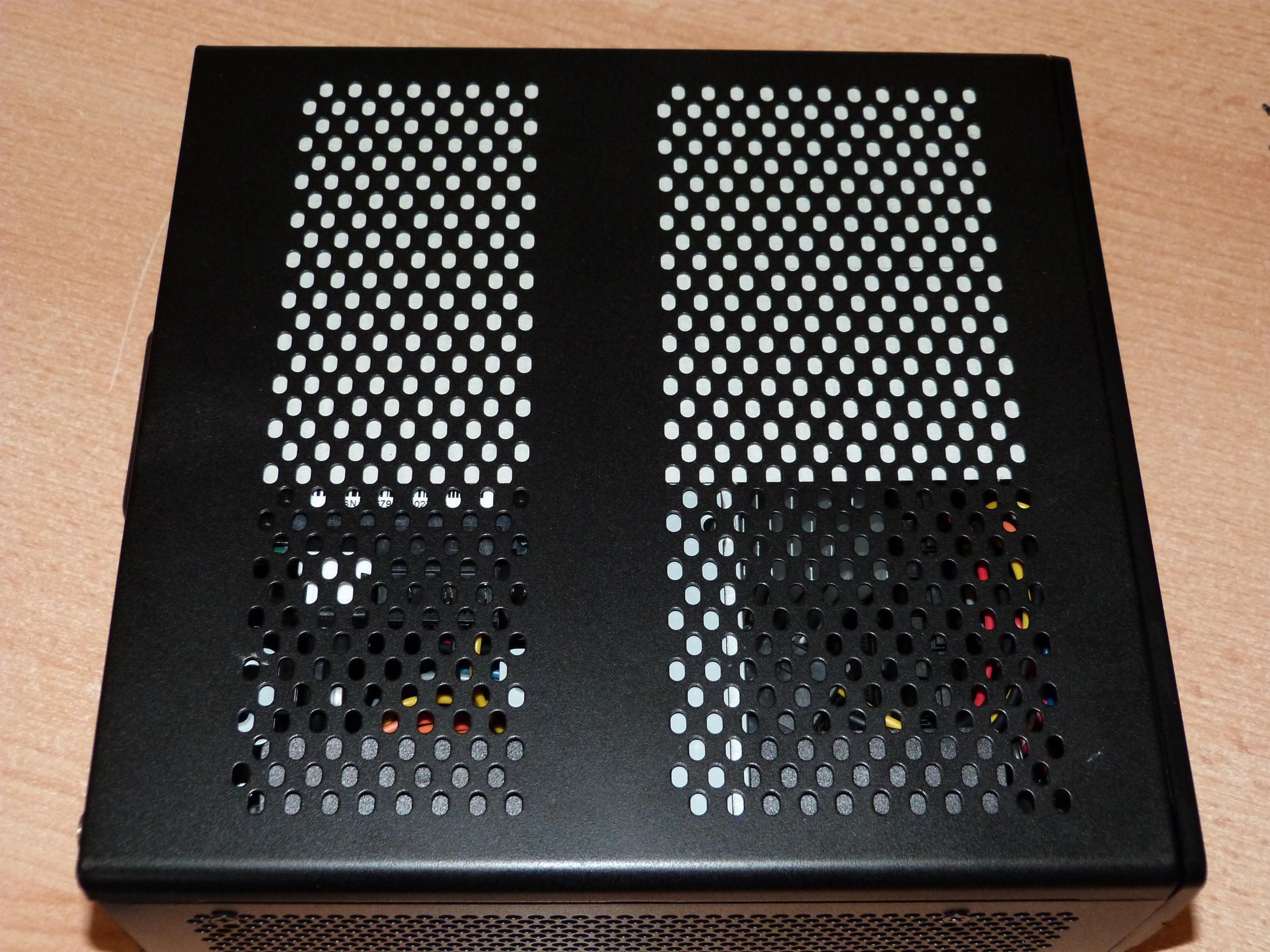

N0FX schrieb:
Und so läuft er passiv?
Leider nicht,die 3 Lüfter laufen leider immer.Lautstärke,so gehts noch gerade unter Last.

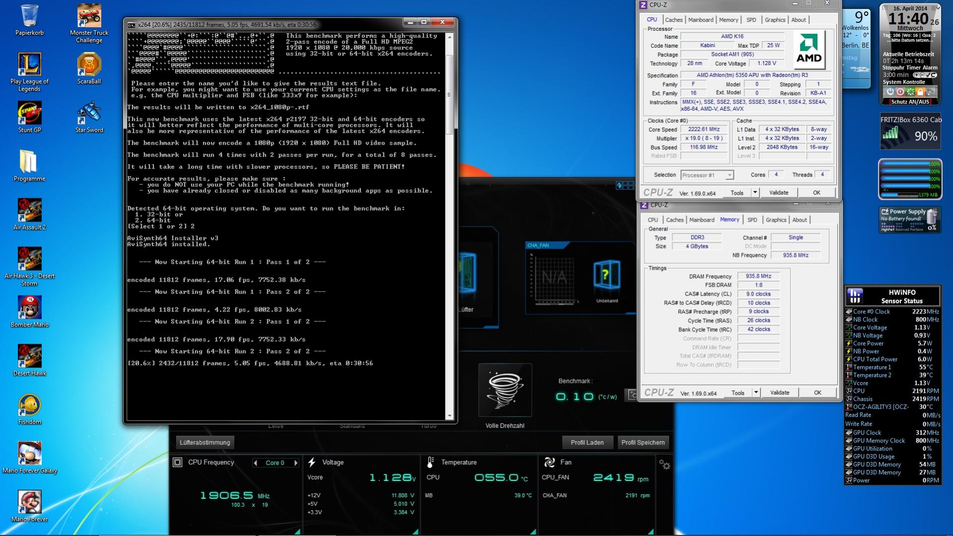

Mit vollem Takt und I-Net,Bilder kopieren 47°C und die Lüfter laufen mit ~1000U/min.

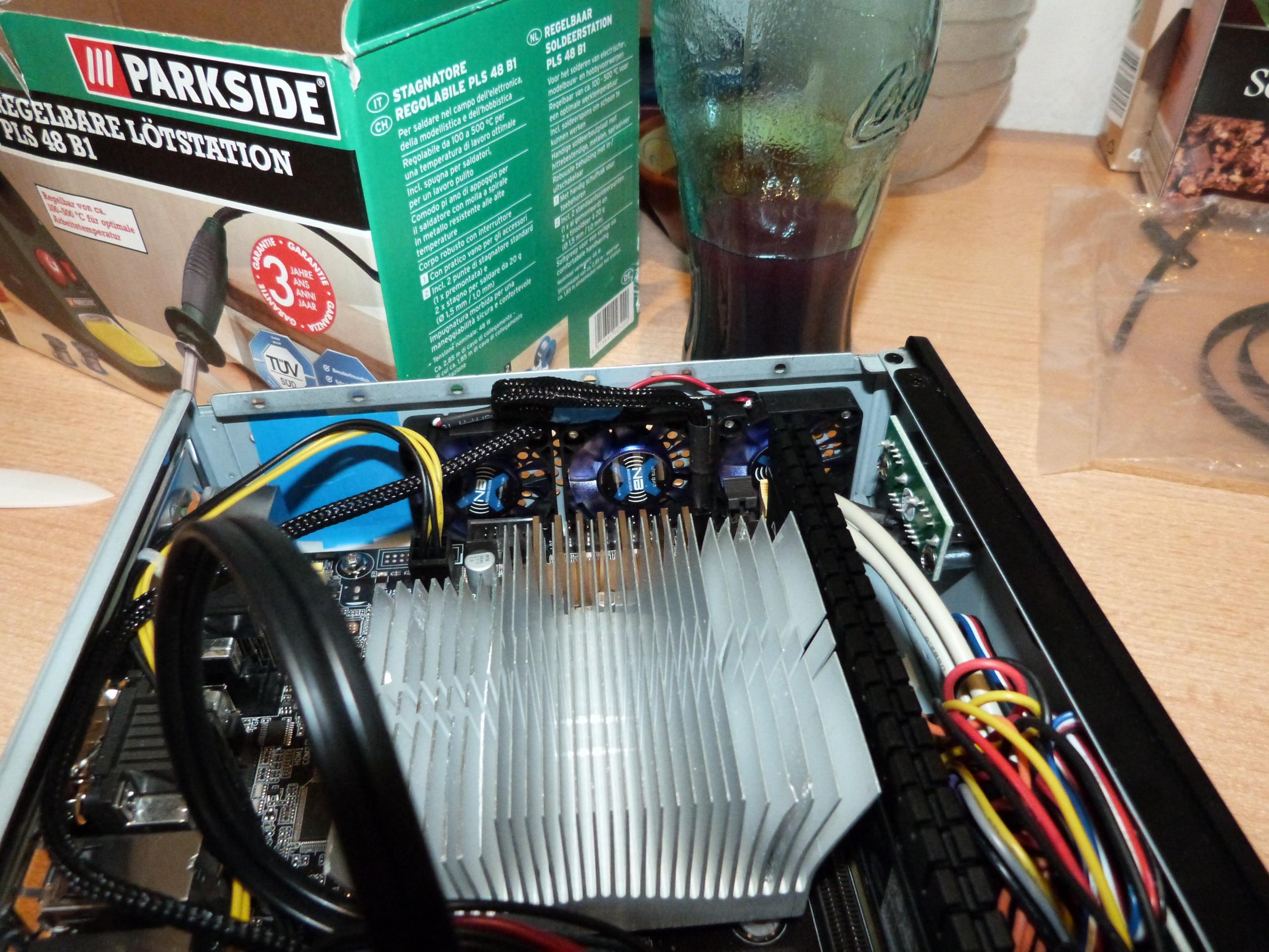

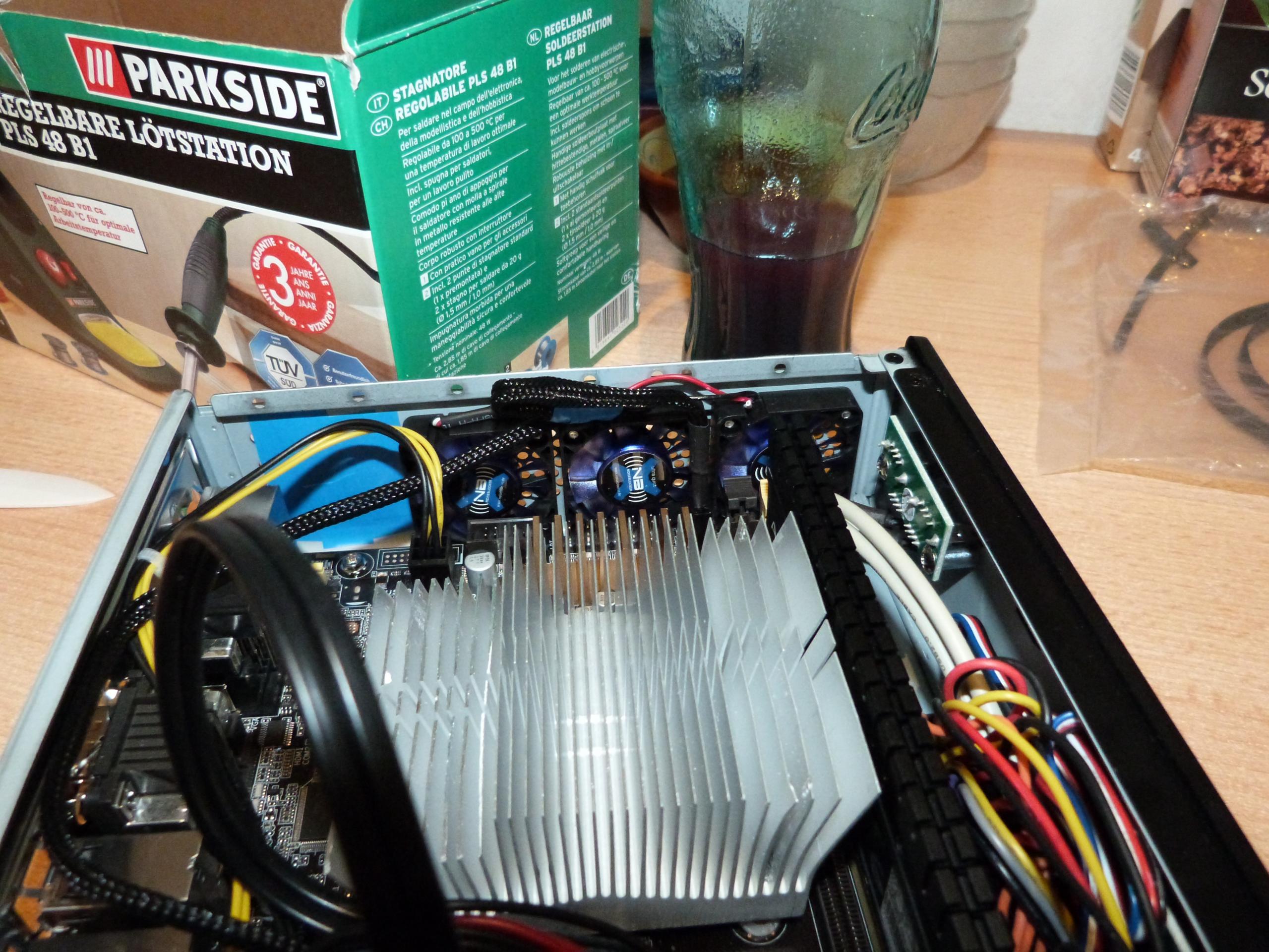

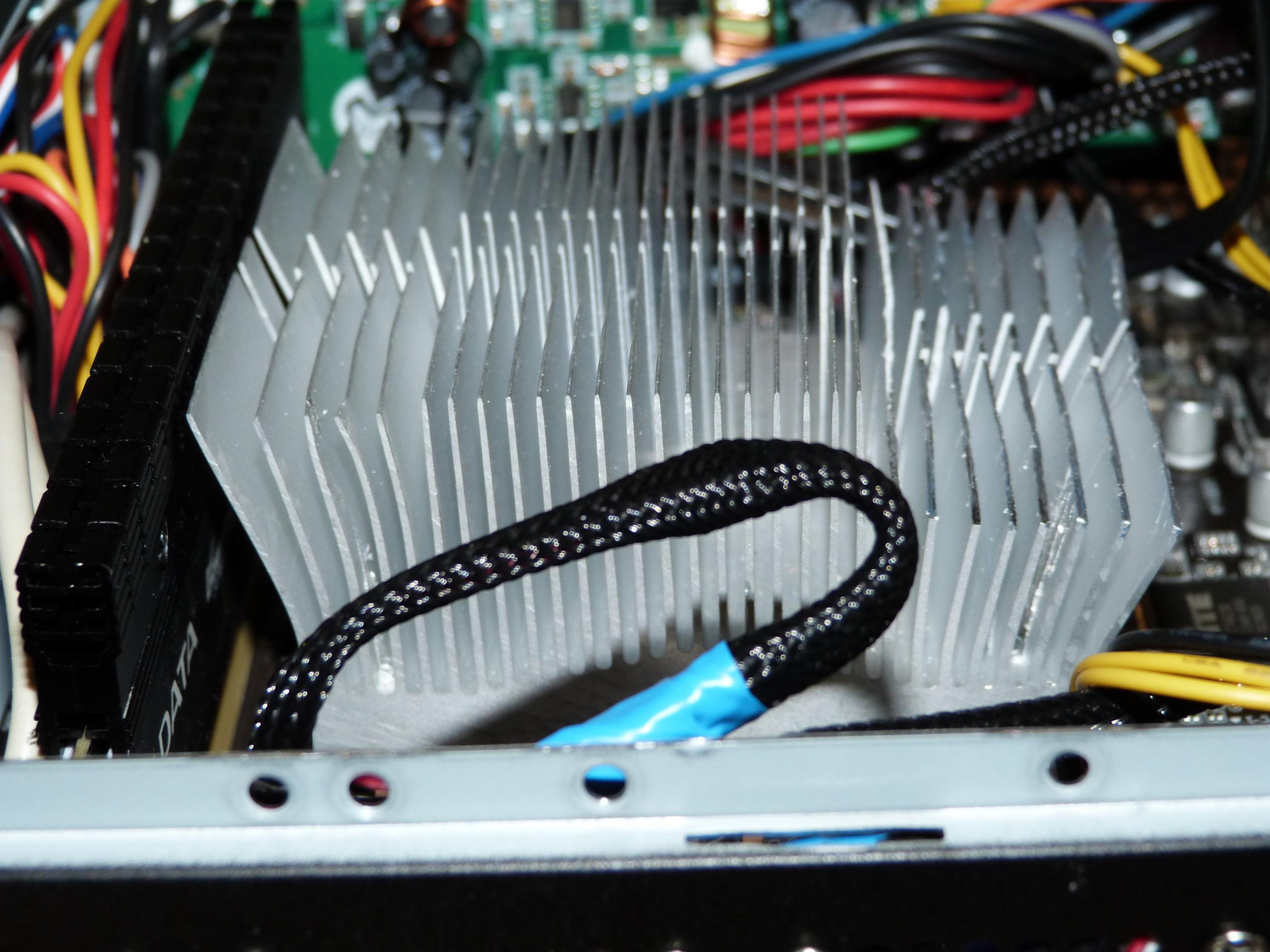

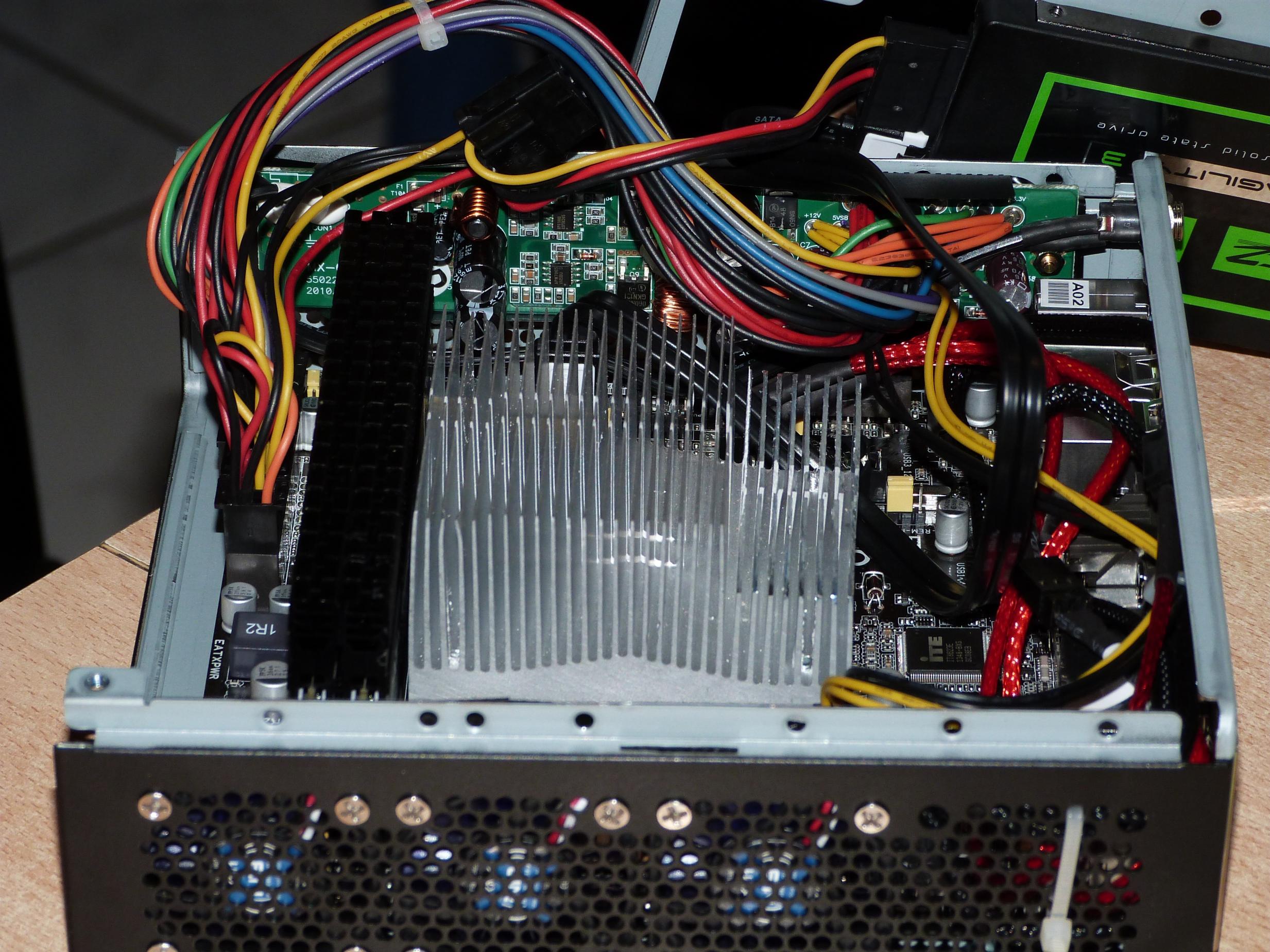

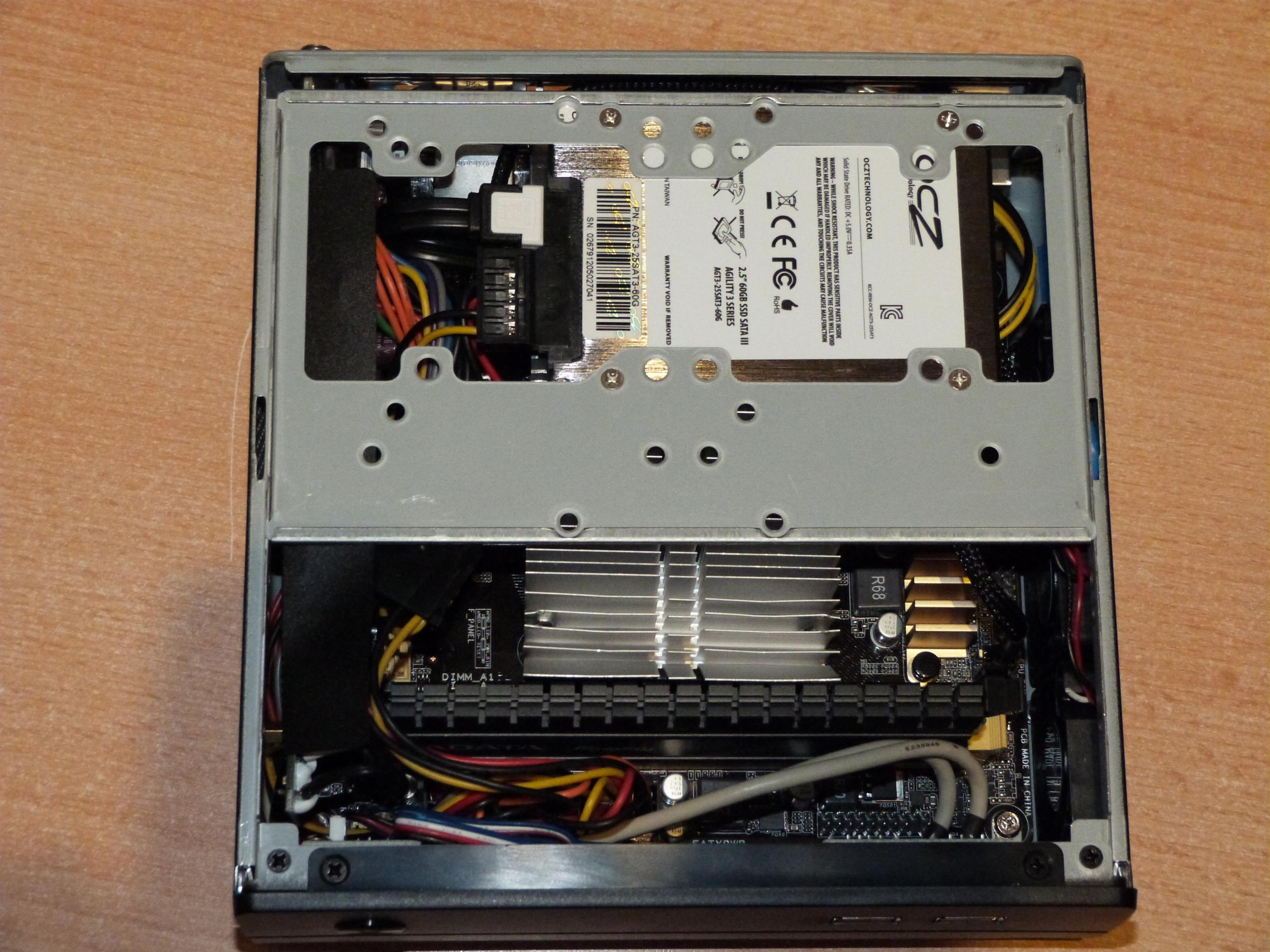

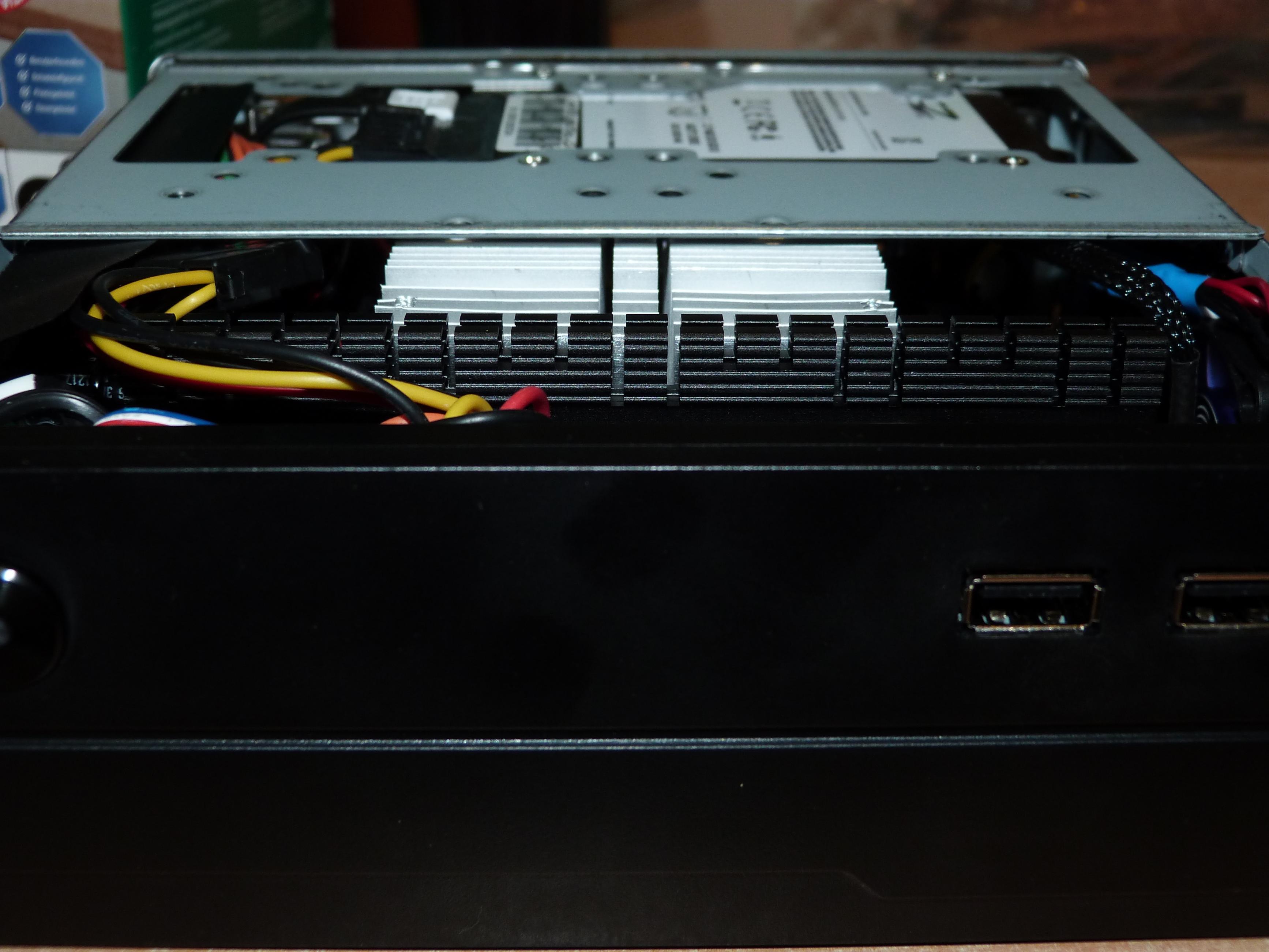

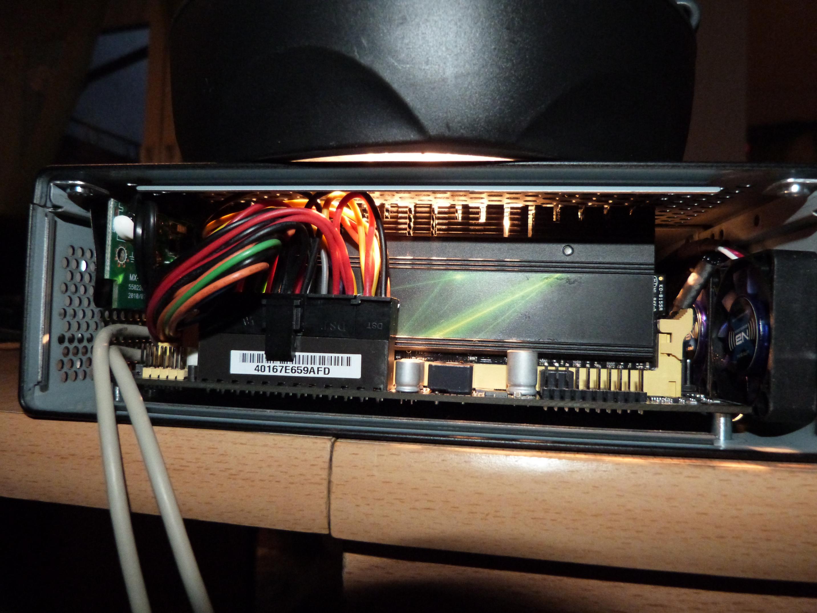

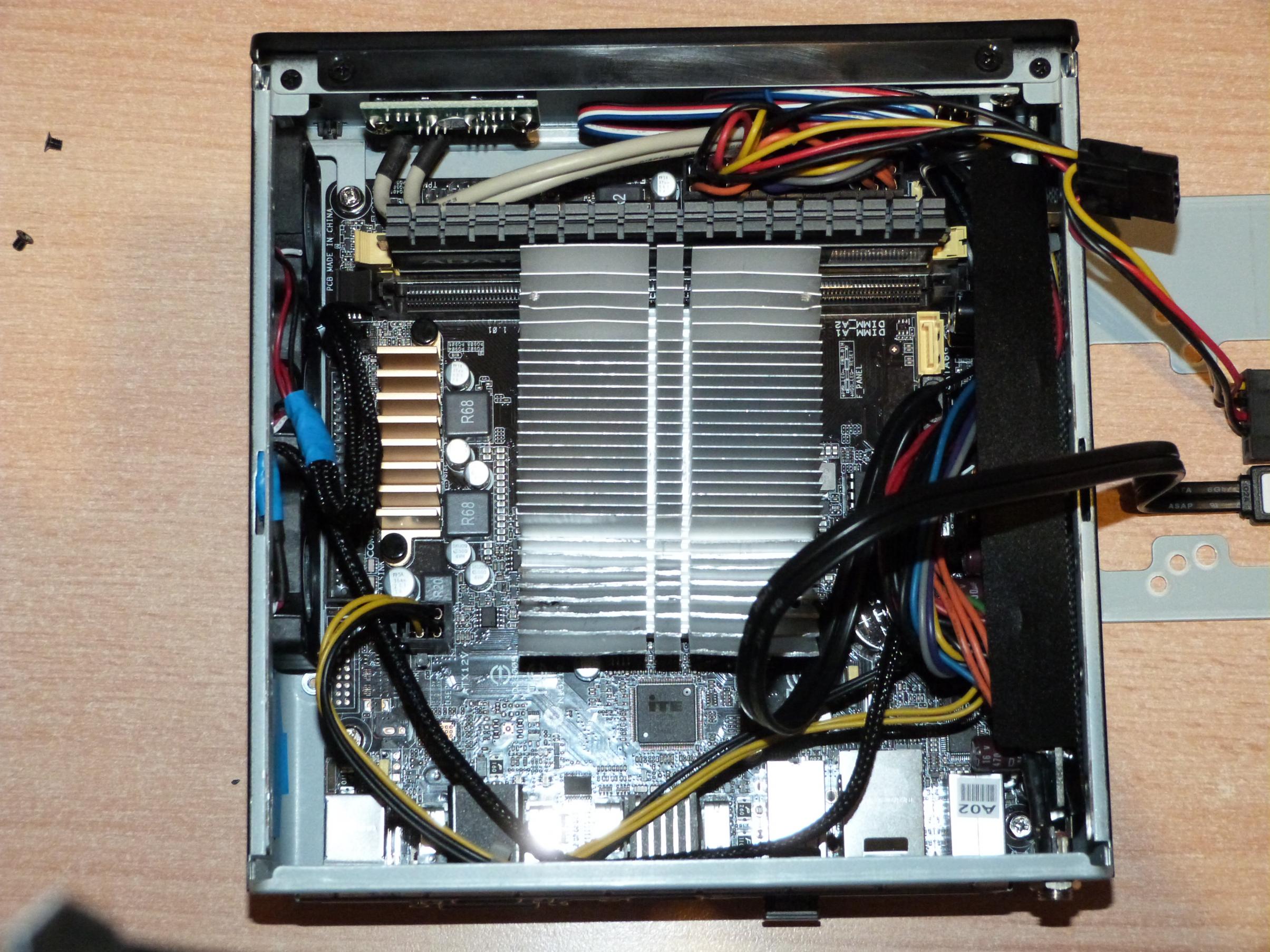

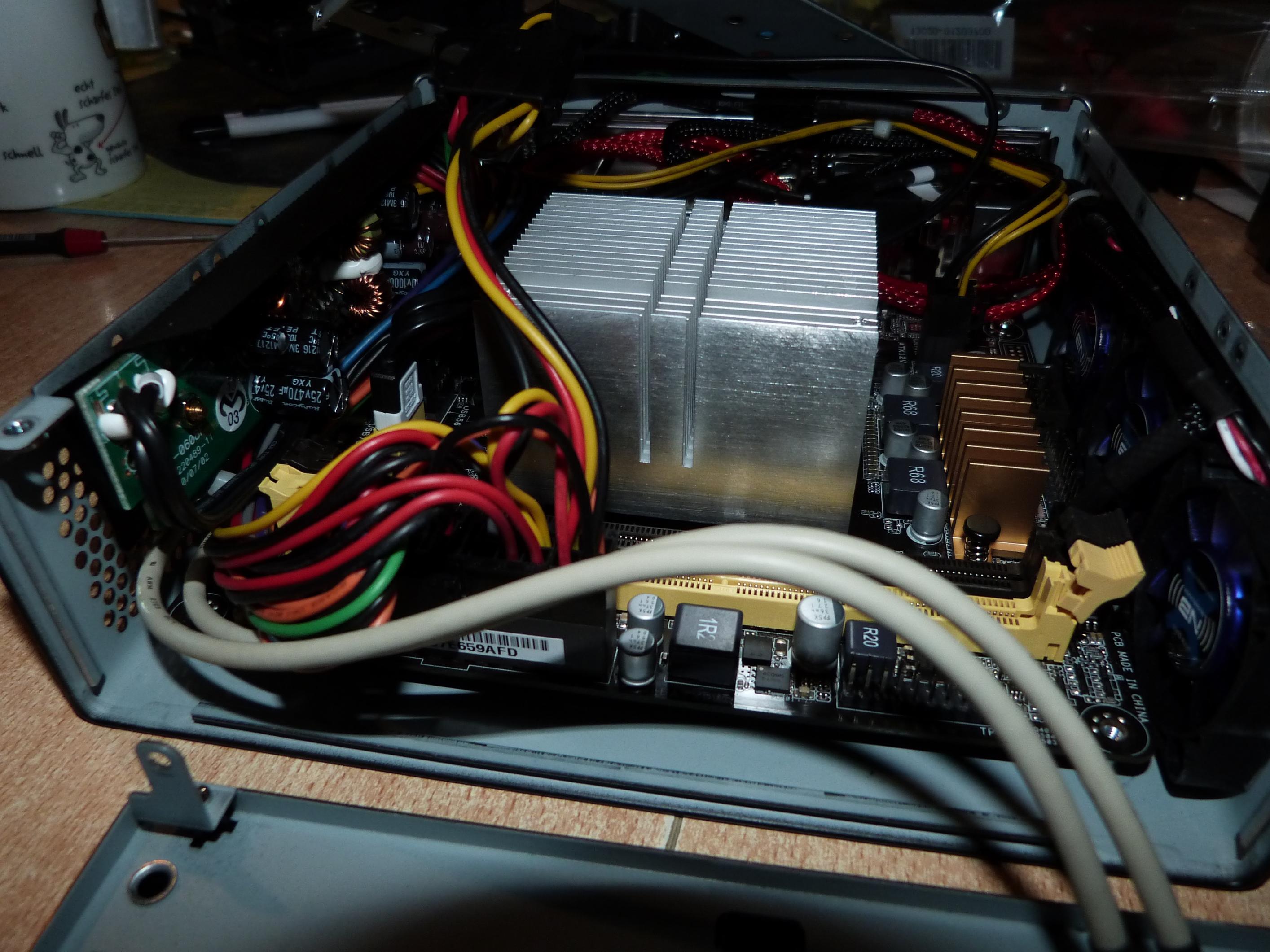

oliveron schrieb:

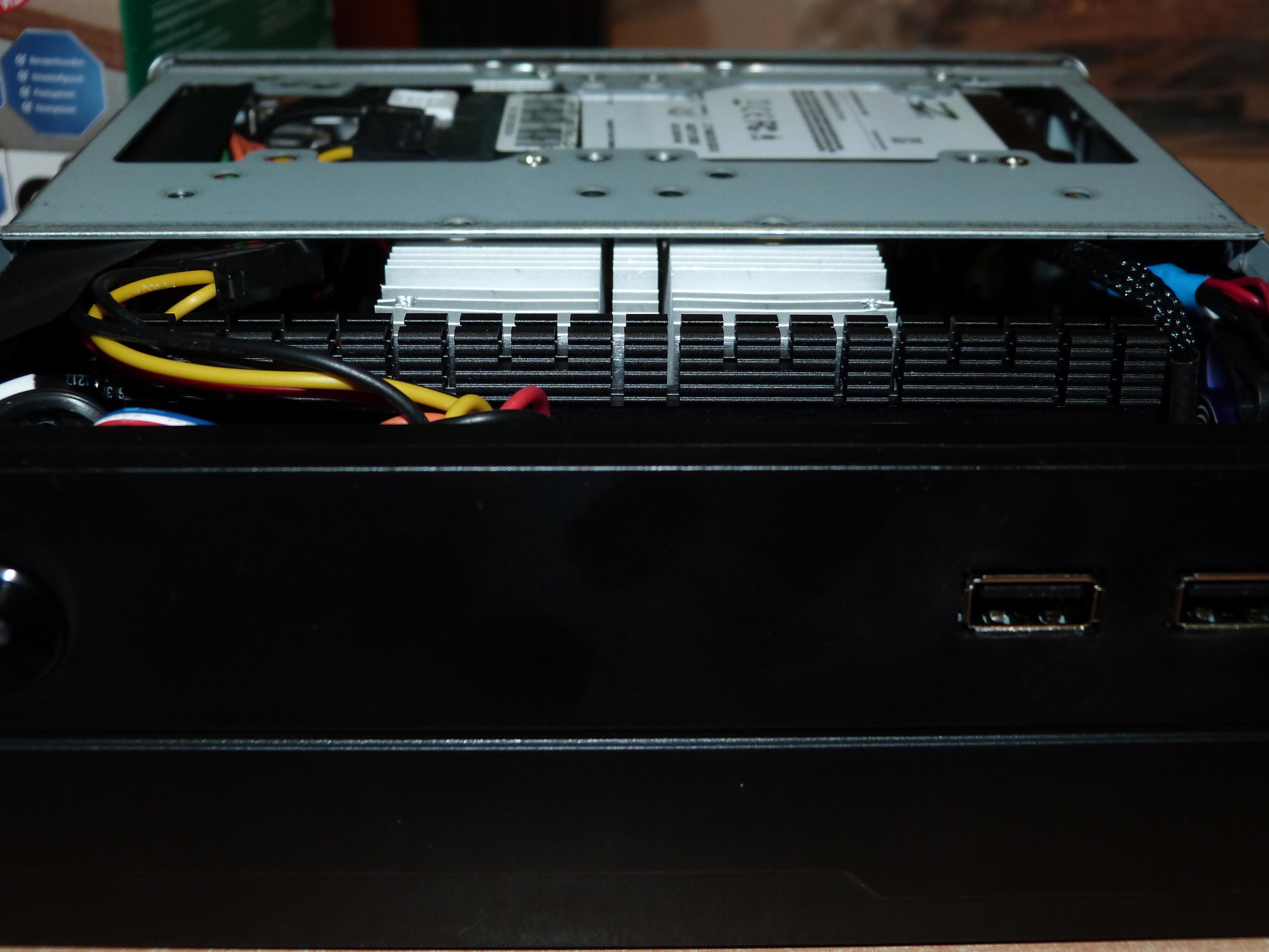

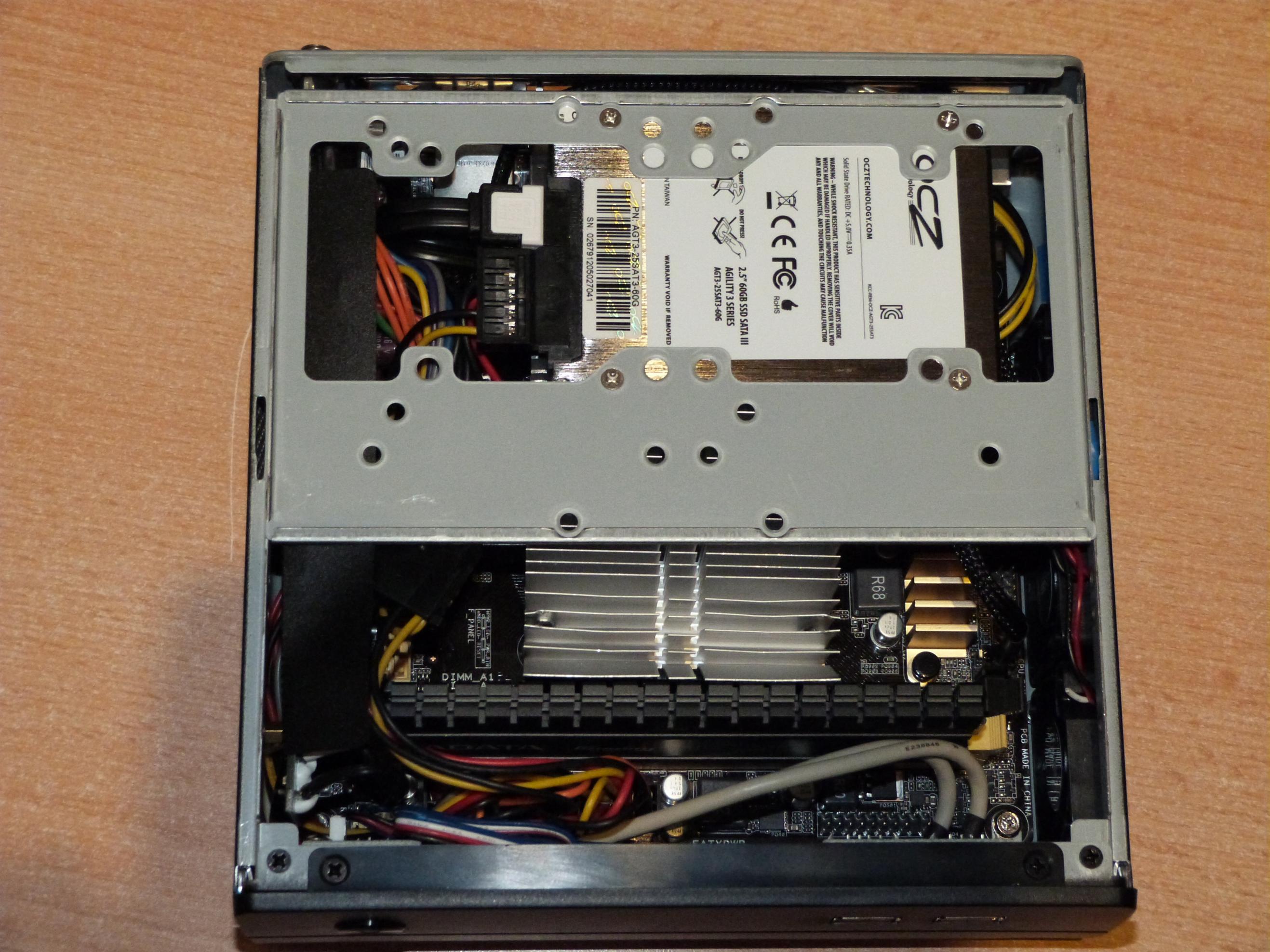

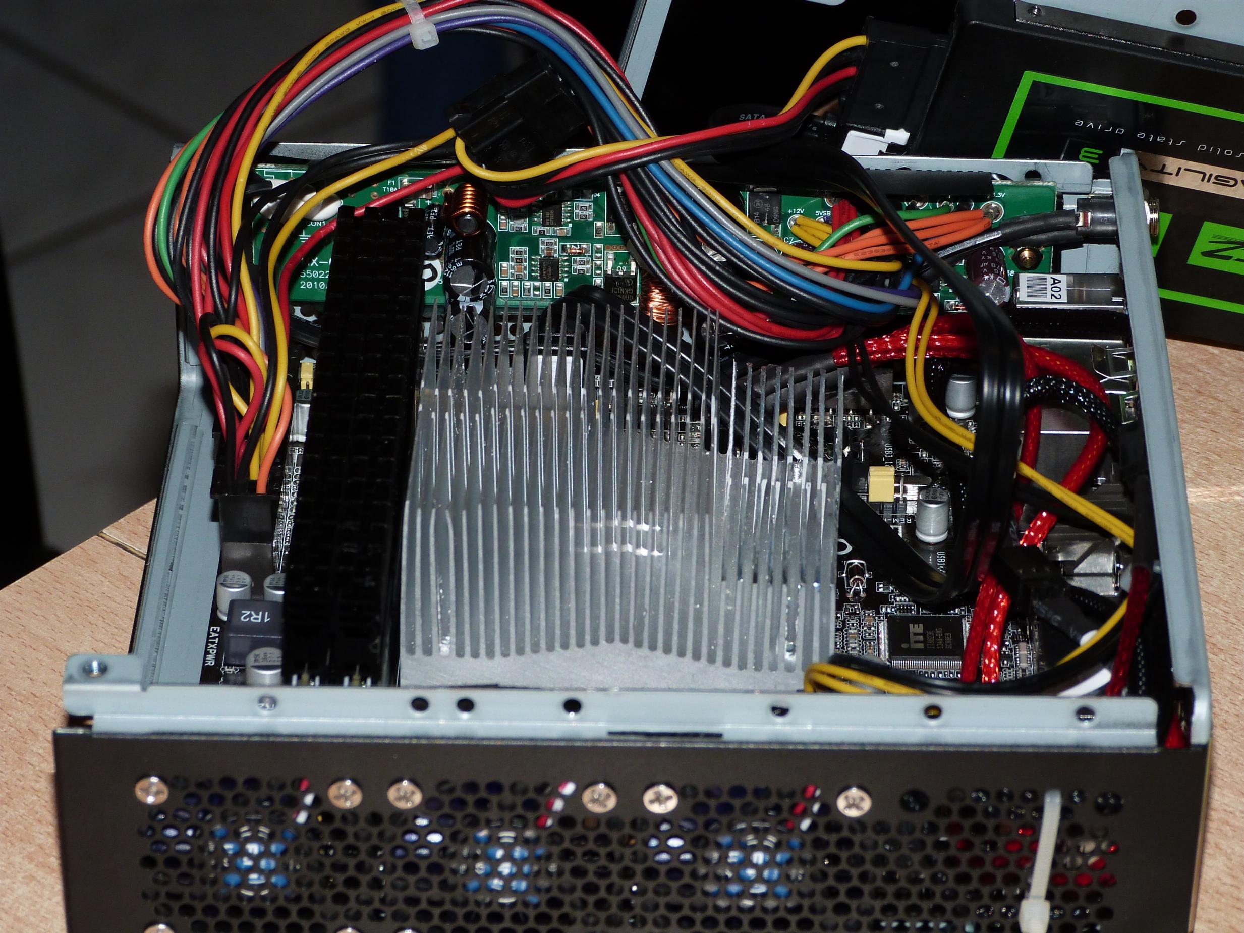

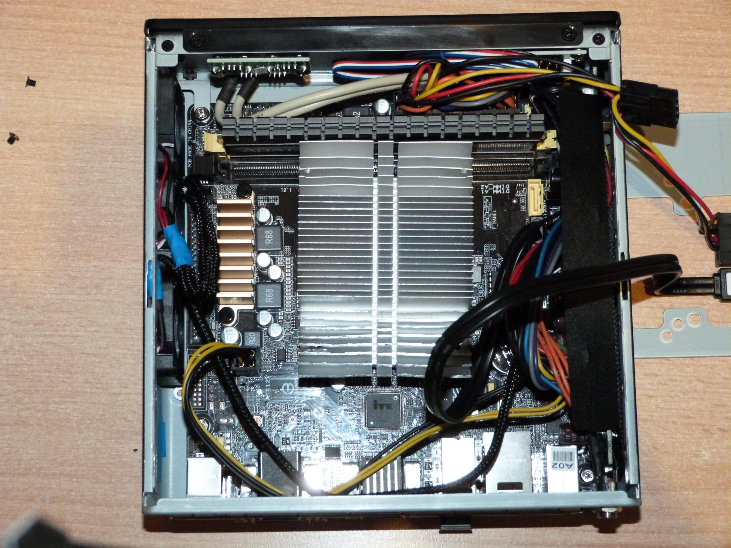

Genau sowas habe ich mir auch gedacht, großer AM2 Alukühler und Bohrungen rein !
Schaut jetzt so aus.Der Kühler wurd ein wenig gefächert und auf der einen Seite ein wenig gestutzt wegen der SSD.
Das Netzteil vom Gehäuse.
Passt wie Arsch auf Eimer:D

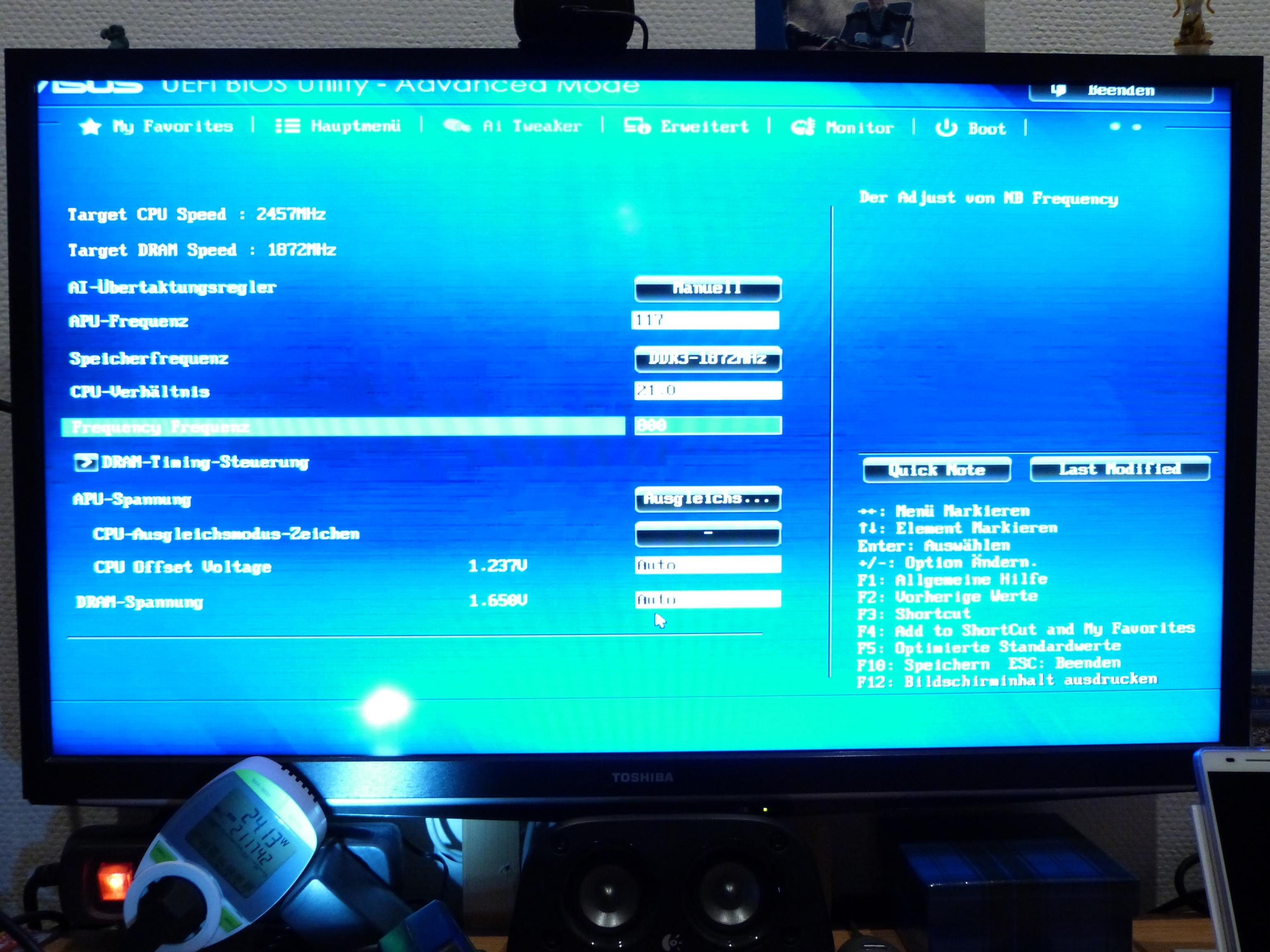

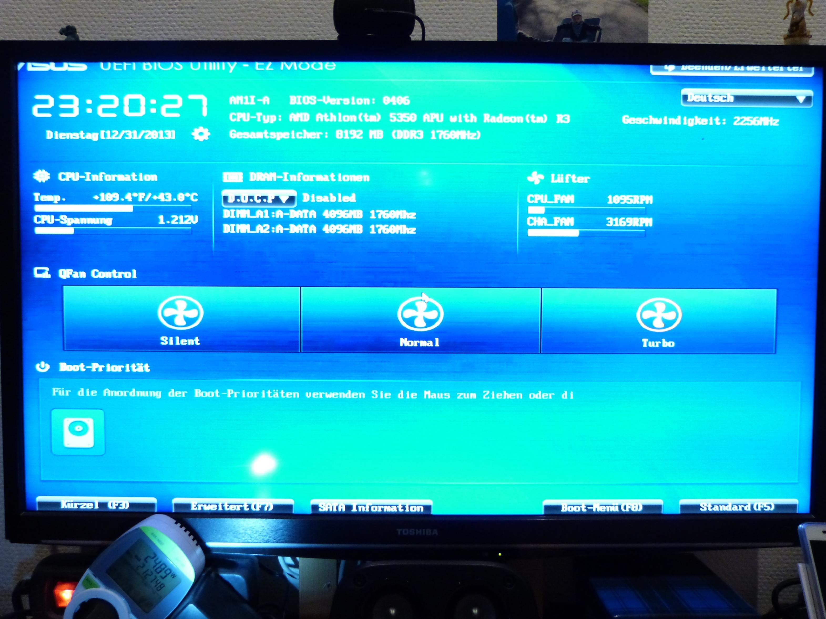

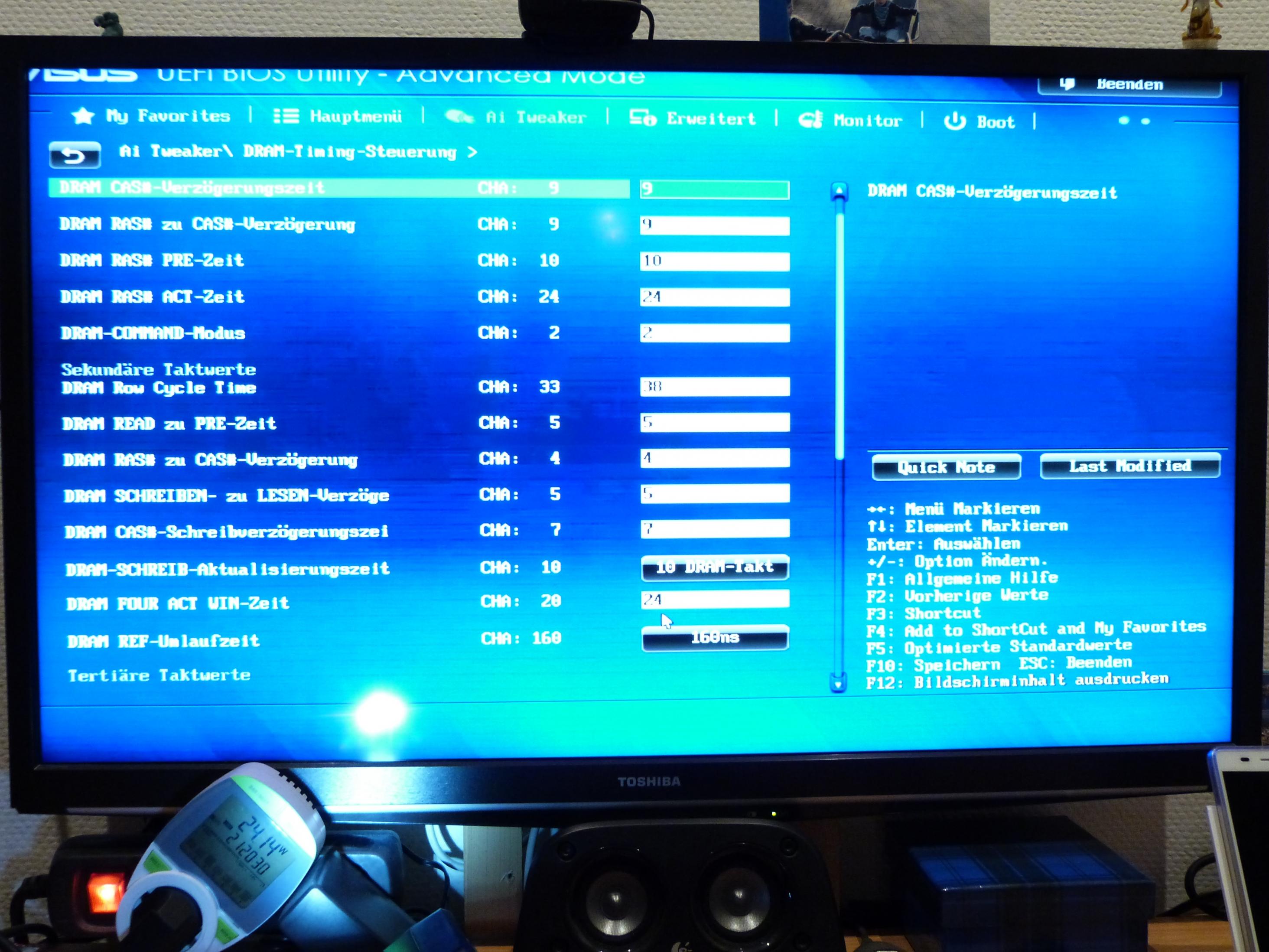

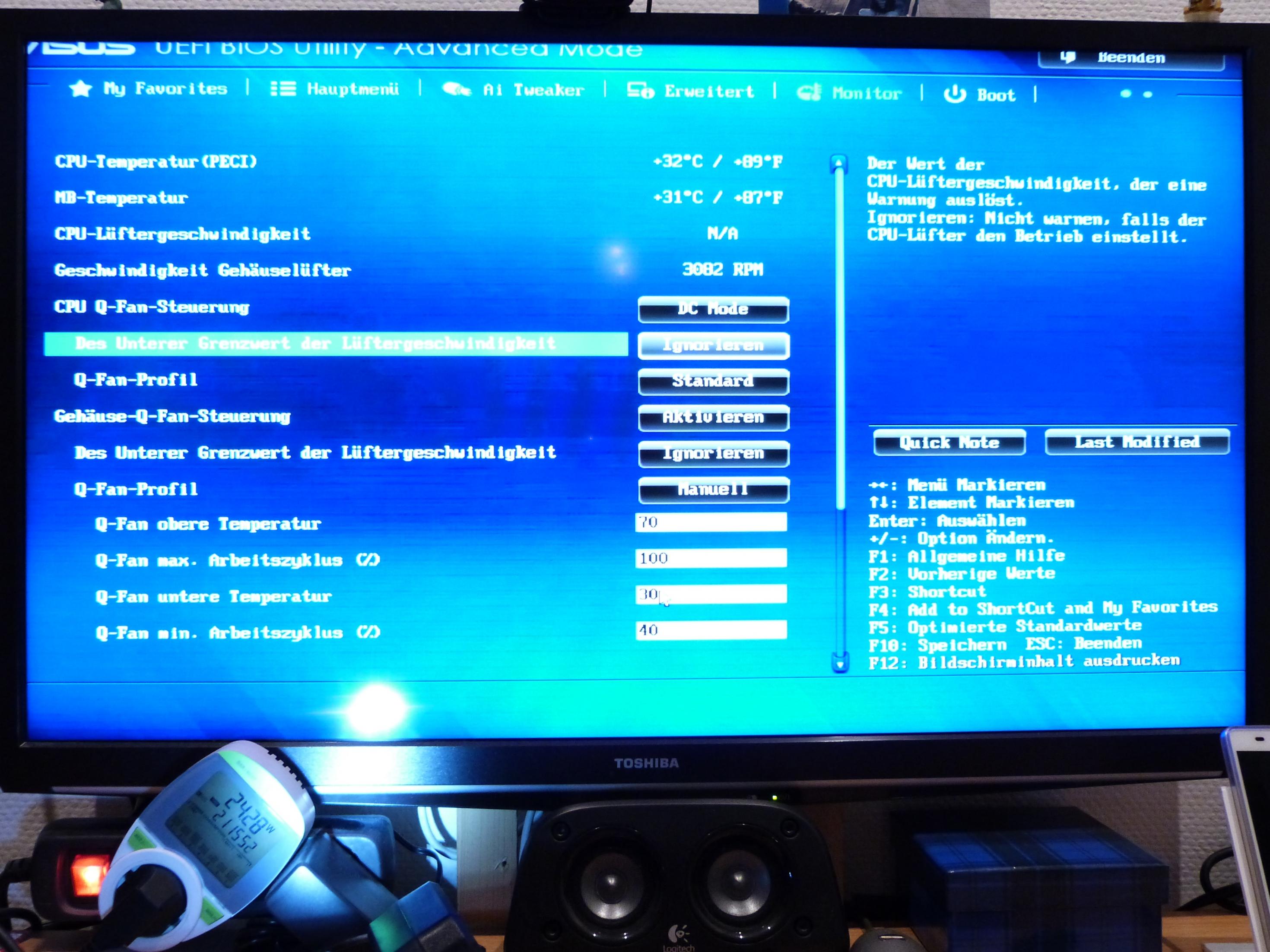

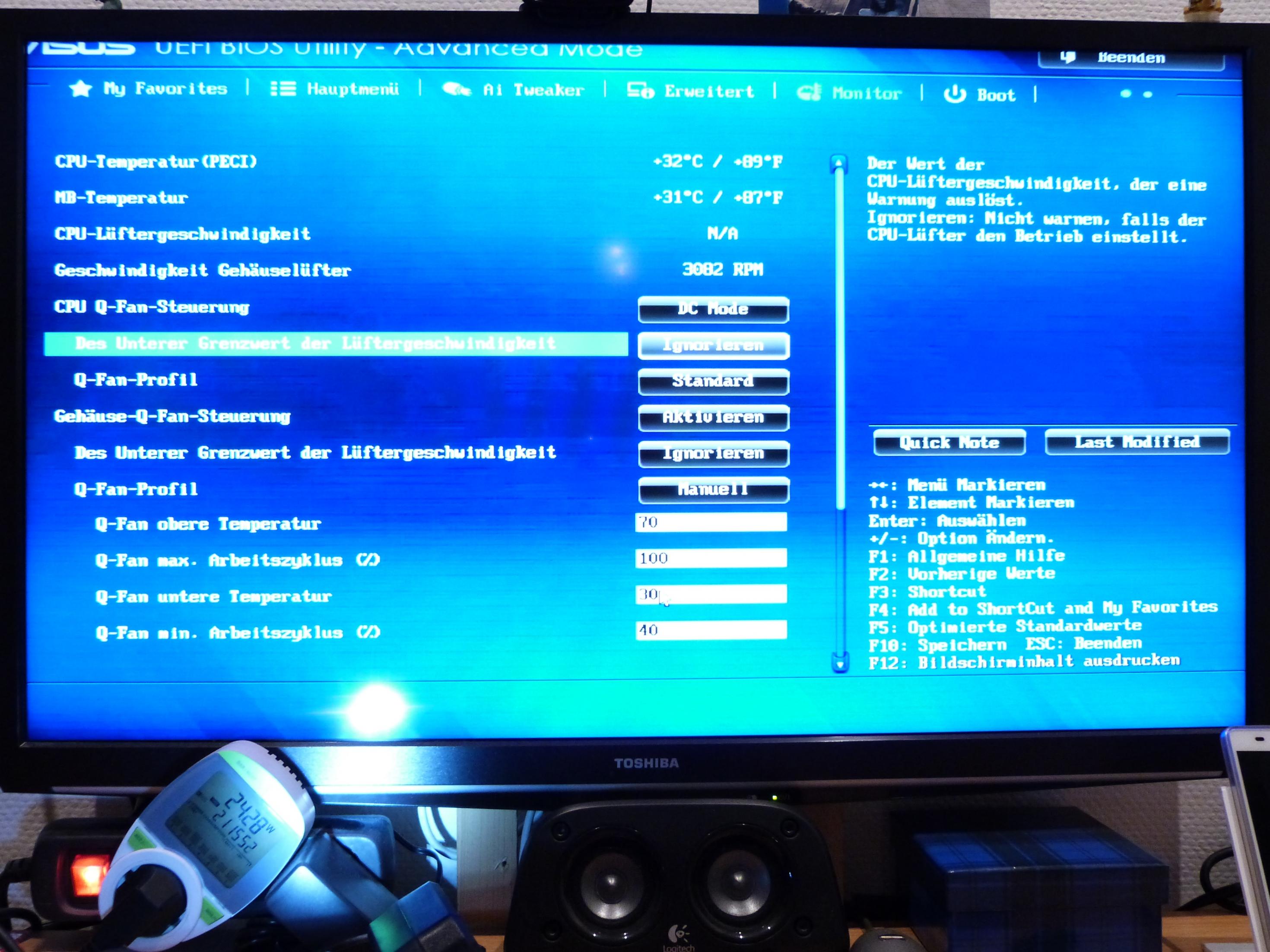

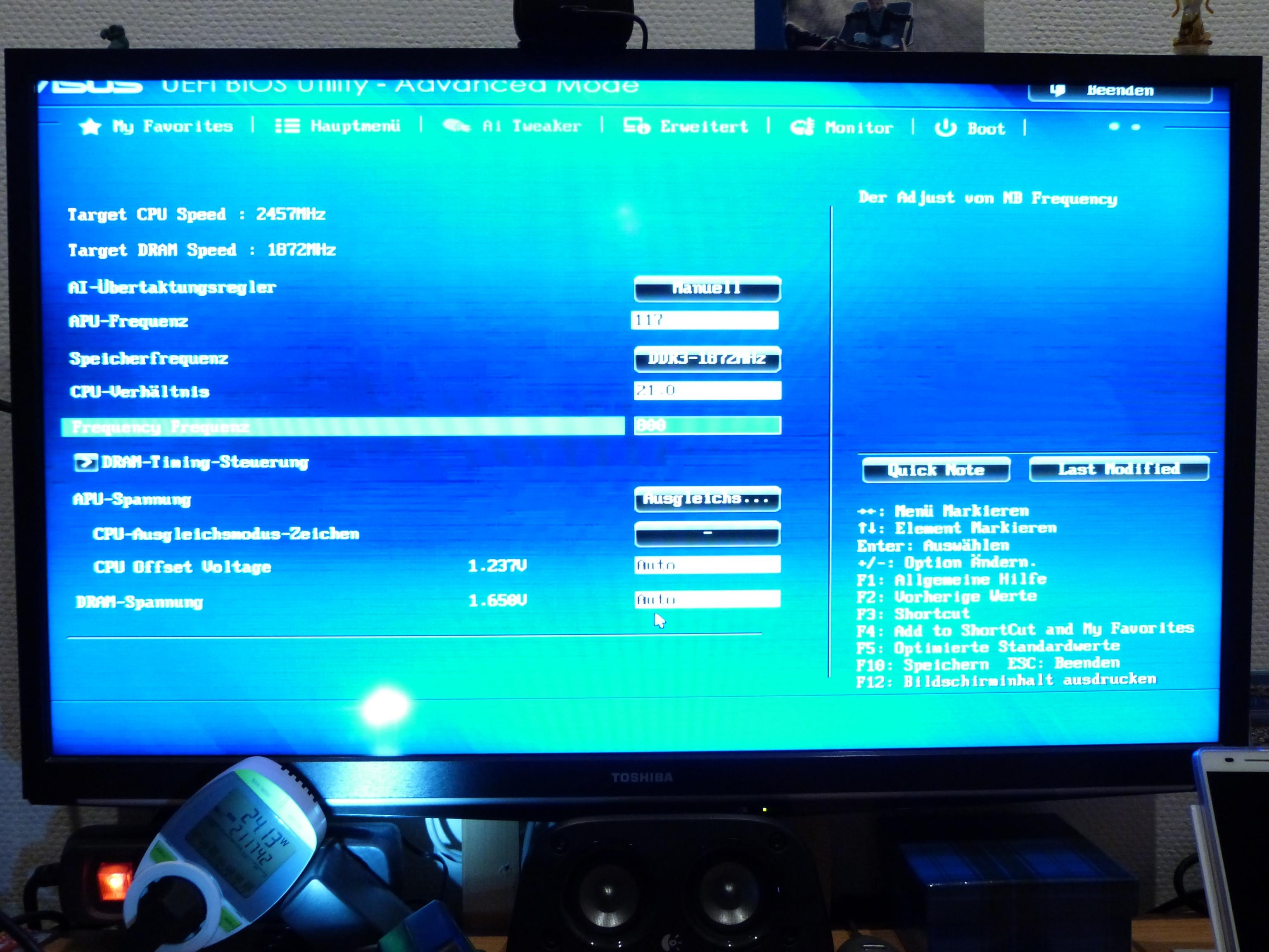

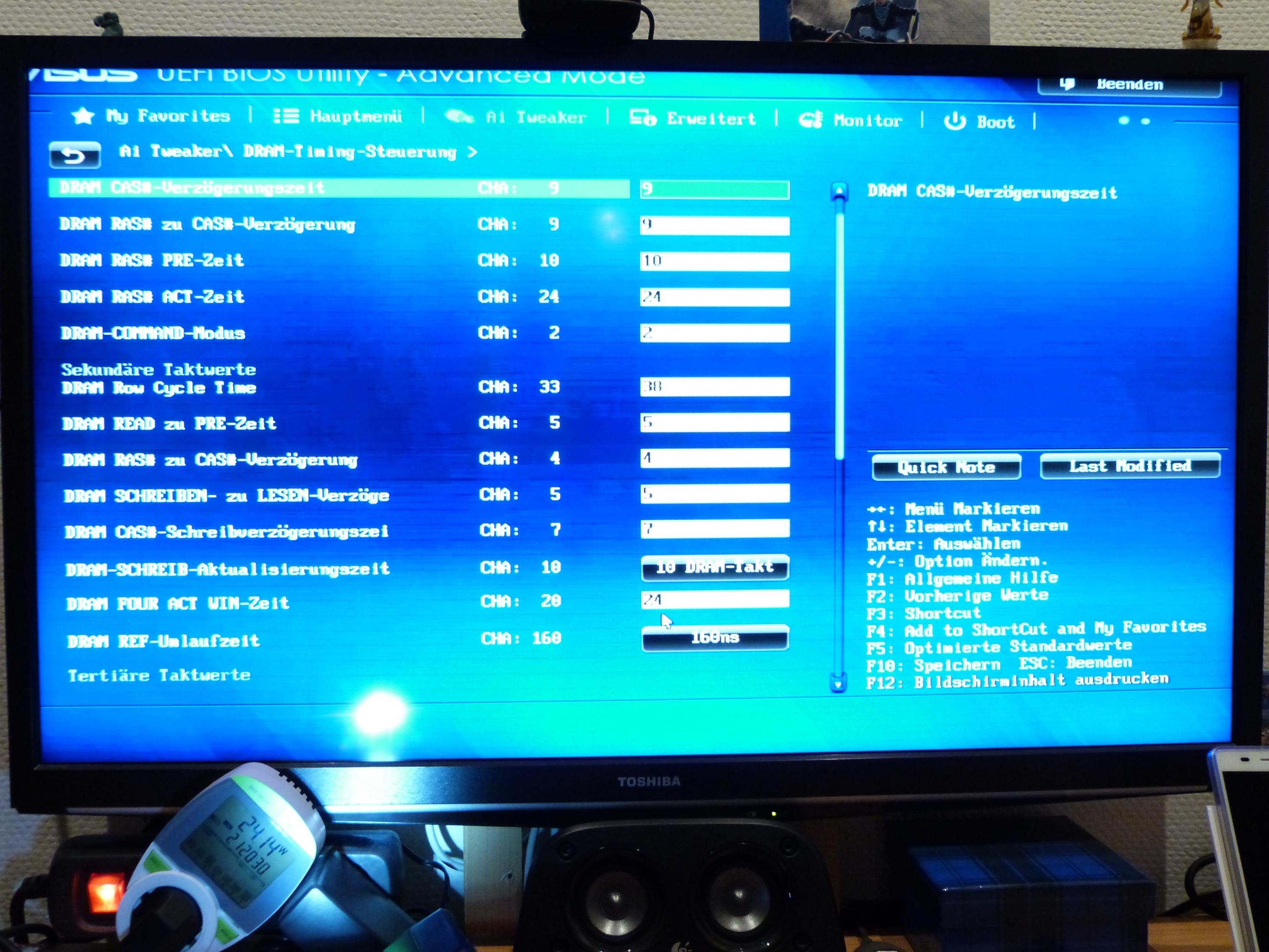

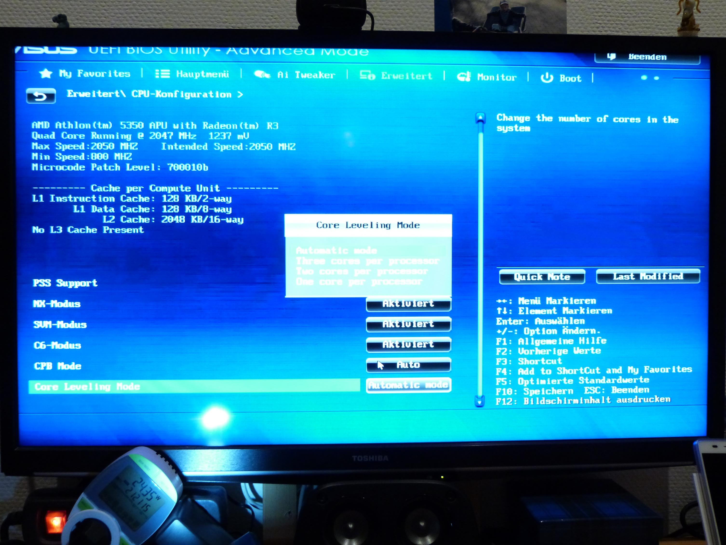

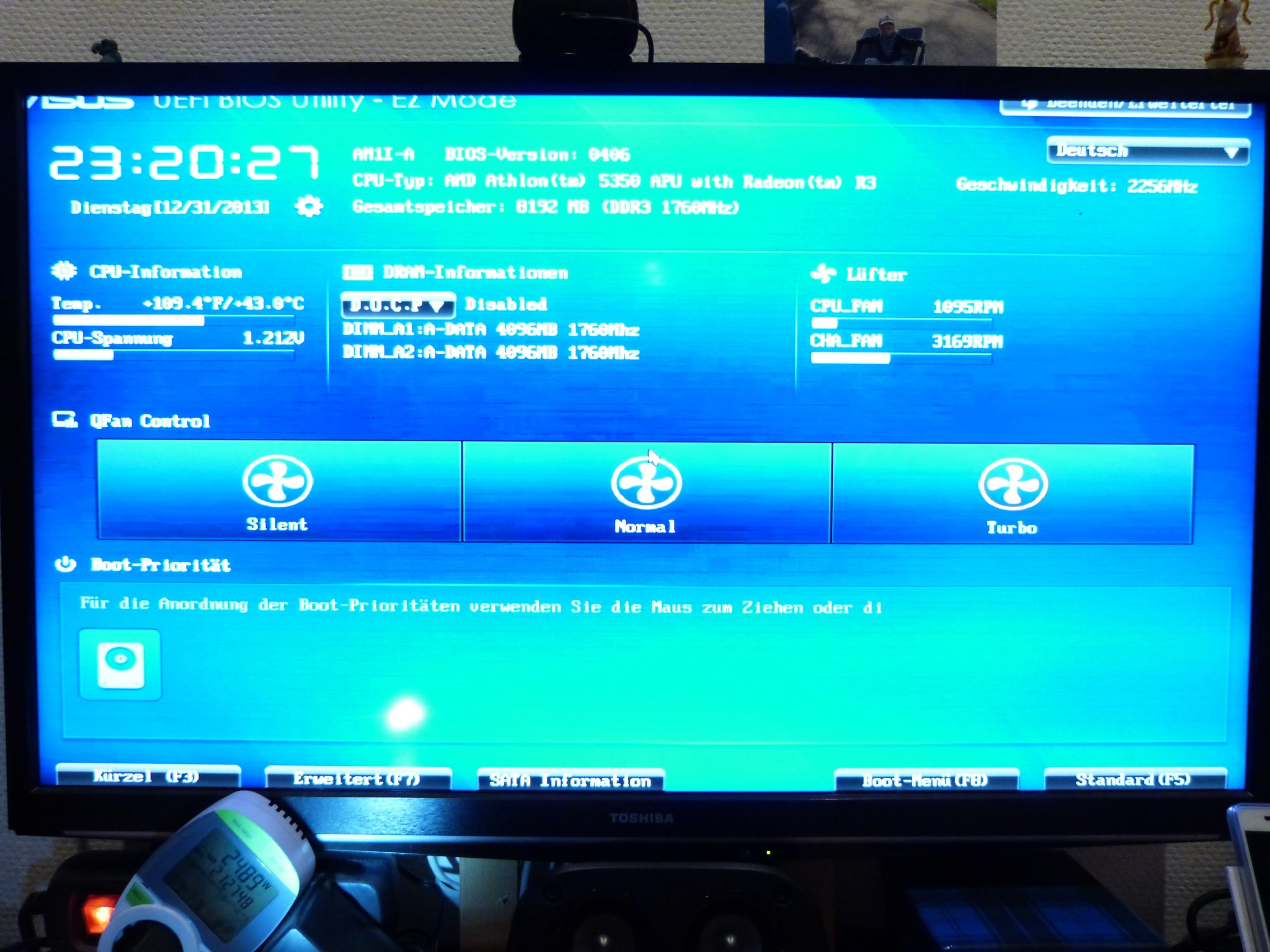

Noch ein paar Bios Bilder:

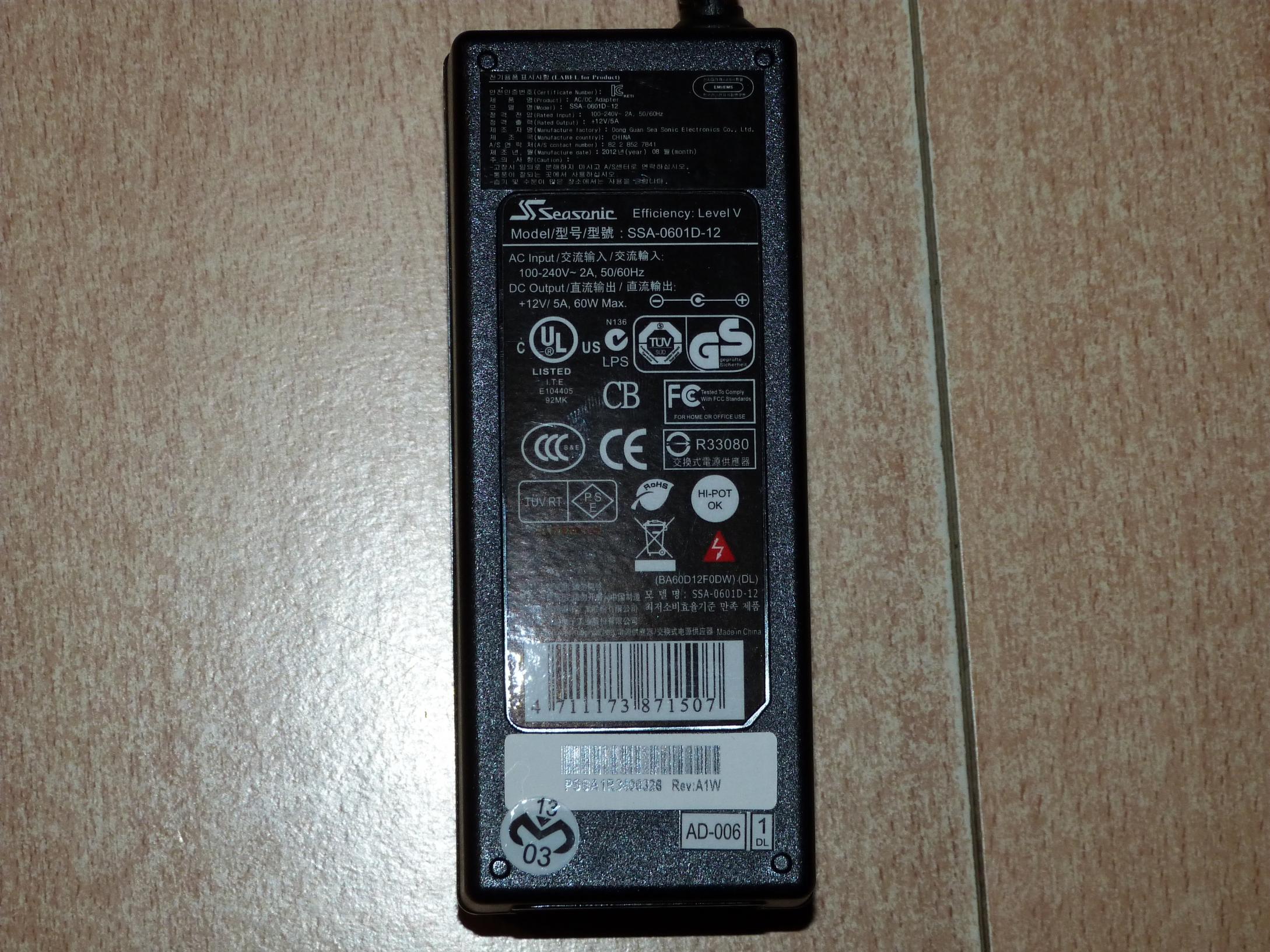

1. Mit was für ein Messgerät hast du gemessen?
2. Ist das Netzteil + Wandlerplatine vielleicht nicht so effizient wie das im CB-Test genutzte?

WilliTheSmith schrieb:
@Casi030:
Ist auf den Biosbilder zu sehen,stimmt aber mit 3 weiteren/anderen Messgeräten überein.Ich hab aber auch noch 2 andere die alles korrekt anzeigen,nur nicht beim PC.
Gute Frage,gleich mal den W-Lan Stick abziehen...Die SSD ist jetzt auch was älter.....
oliveron schrieb:
Kannst du den Takt noch weiter erhöhen ? Kommen dann Abstürze und Bluescreens ?
Kann man noch Boardspannungen erhöhen ? Aber mach dir nichts kaputt :)
Ich hab den Takt jetzt nur soweit angehoben wie es der NB Takt zugelassen hat,da mir das mit dem Ramtakt = mehr iGPU Leistung wichtiger ist.
Für die fast 2,5Ghz musst ich die Spanung aber schon leicht anheben.
Die fast 2,5Ghz werd ich aber auch noch bei Zeiten länger Testen mit dem x 264 Bench,möglich das ich die Spannung noch leicht anheben muss.
Mehr als 60°C will ich aber auch nicht haben in der kleinen Kiste,Ram wird auch recht warm......
