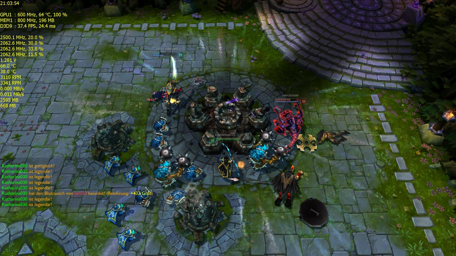

Die Frage ist, wie wird der freie RAM ermittelt?
Windows wie auch andere Betriebssysteme halten allerhand Speicher in Caches und Buffern vor, die bei Bedarf problemlos freigegeben werden können. Daher sind es wirklich 700MB die frei sind oder sind die 700MB der Bereich der inkl. der Freigabe von Caches und Buffern noch maximal verfügbar ist, bevor der Auslagerungsspeicher ran muss?
Im ersten Fall, also 700MB die komplett frei sind wenn die 700MB komplett frei sind oder Cache- und Bufferbelegung besteht überhaupt kein Grund zum Aufrüsten, da dann wohl inkl. dem freizugebendem Bereich aus Buffer/Cache +1GB Ram zur Verfügung steht um ihn noch zu nutzen und damit ein gutes Viertel der Gesamtmenge des Speichers.
Wenn die 700MB bereits inkl. freigebarer Bereiche auf Buffer und Cache ist, ist ein Aufrüsten zwar auch noch nicht zwingend aber immerhin schon eher zu begründen ;)

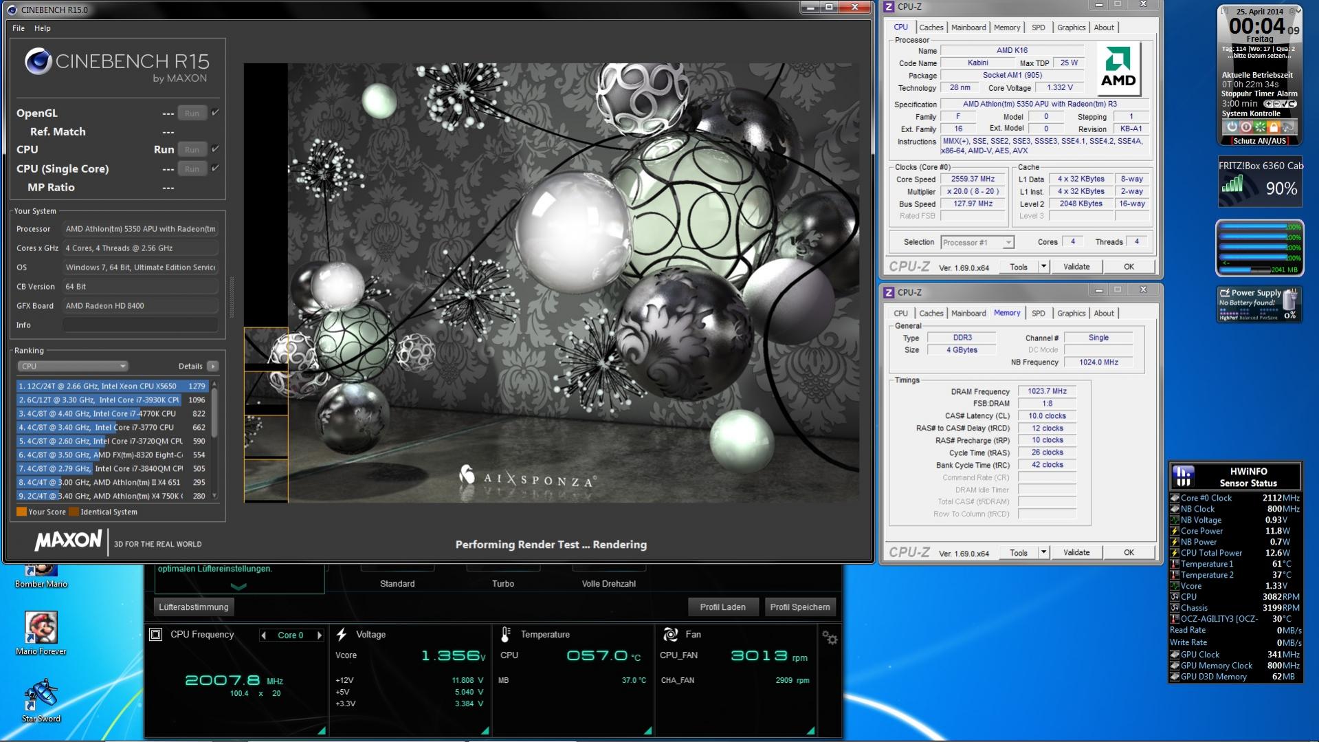

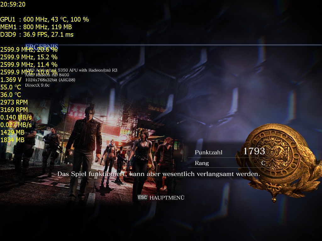

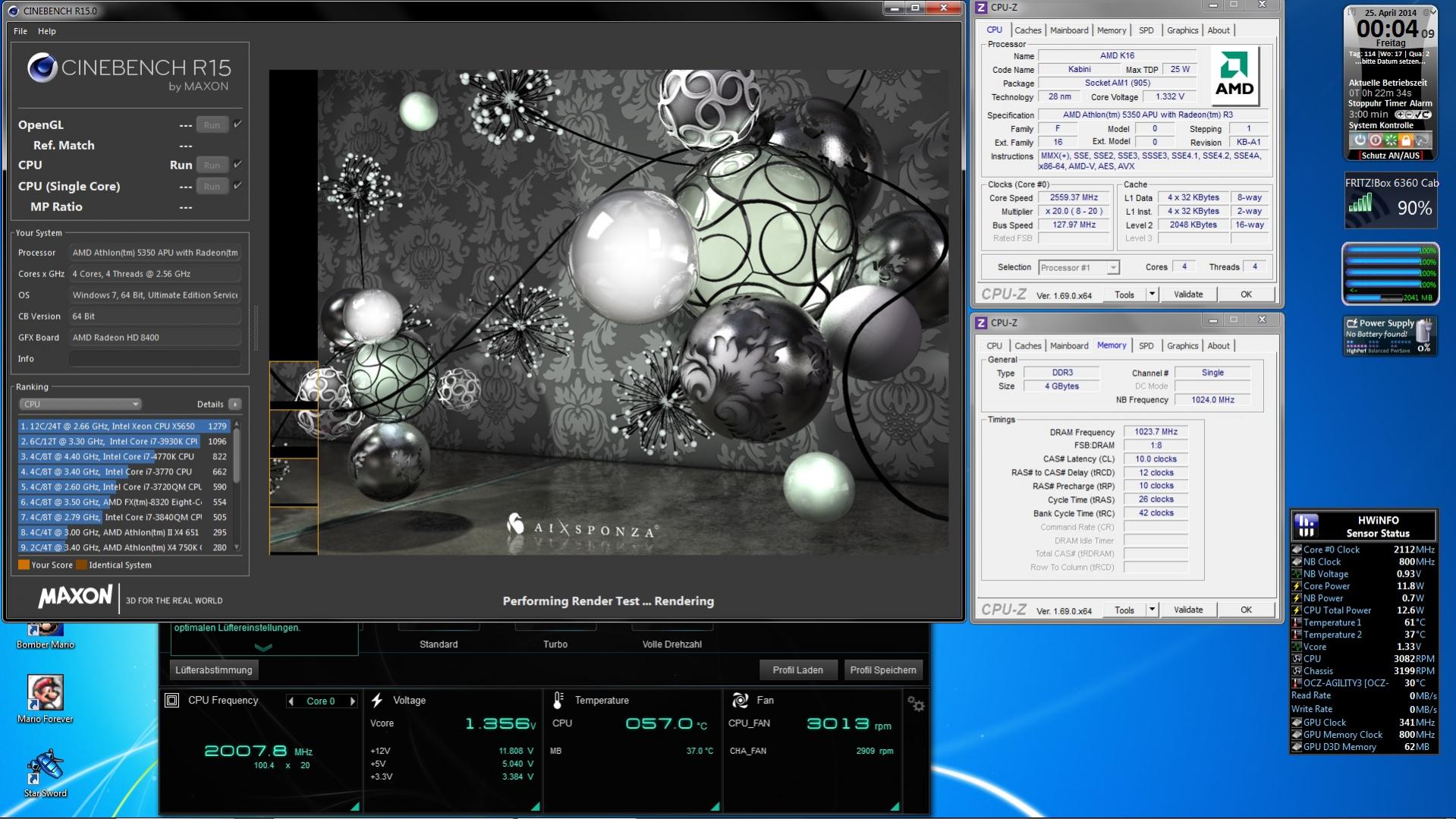

Sooo,vorab,ob der Ram so wirklich stab ist kann ich bis jetzt nicht sagen,aber es ist mal ne grobe Richtung was mit dem Kleinen möglich ist.
Probleme:
Temperatur:
Es wird der Takt von 2,6GHz bis rund 62°C gehalten,danach wird auf rund 2,1GHz gedrosselt,ein längerer Stabtest ist so bei mir erst einmal nicht möglich.
Ram: Bei 2080MHz macht mein 1866MHz Ram nun endgültig schlapp,da kann ich noch so viel an den Timings drehen.....
Deswegen ist dies auch nur eine grobe Richtung wobei die 2,5GHz APU/NB mit 1GHz/Ram mit 2000MHz und iGPU mit 750MHz jetzt ein paar Tage ohne Probleme liefen.
Mit einem Reftakt von 130MHz sollte die iGPU mit rund 780MHz Takten.

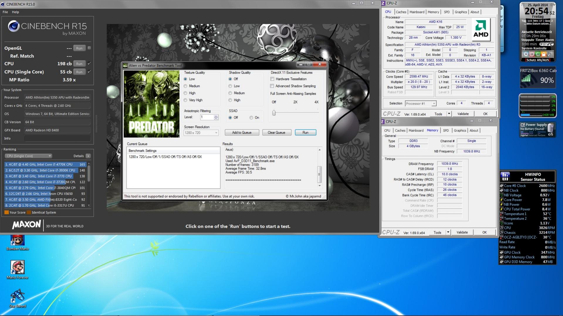

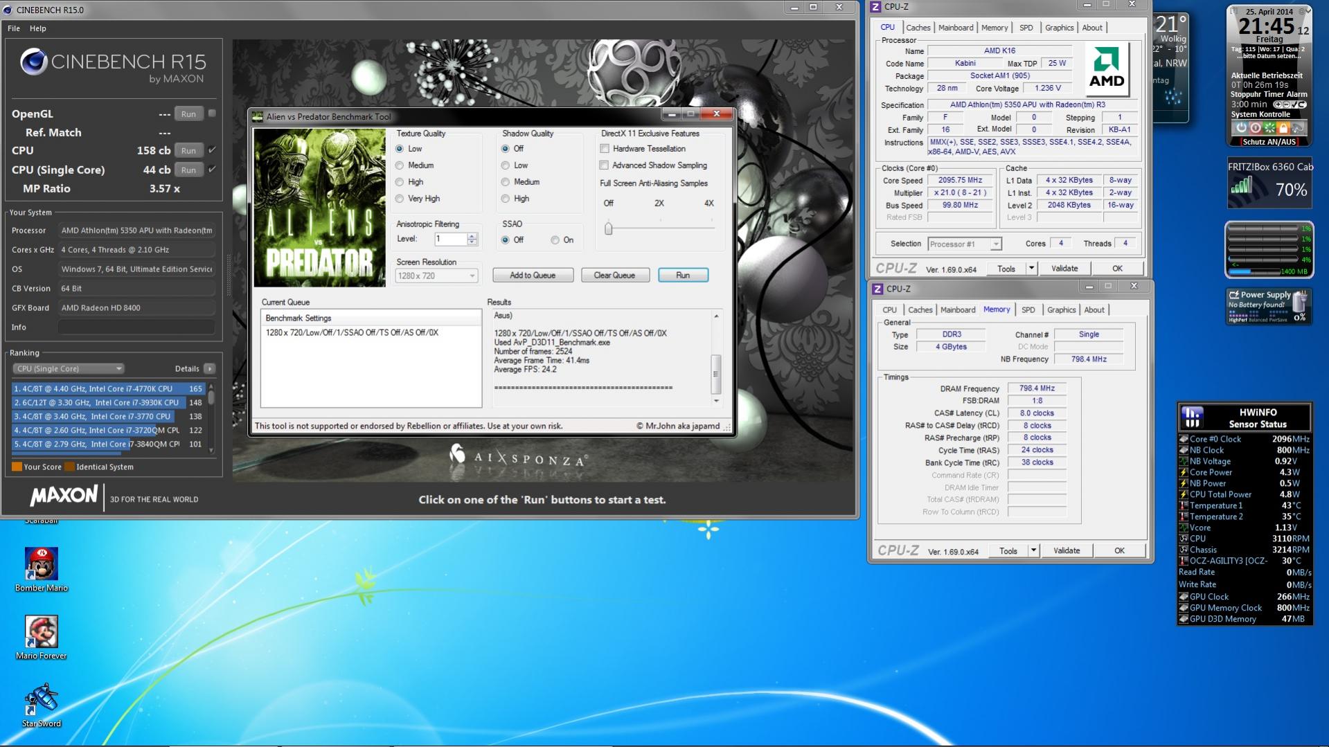

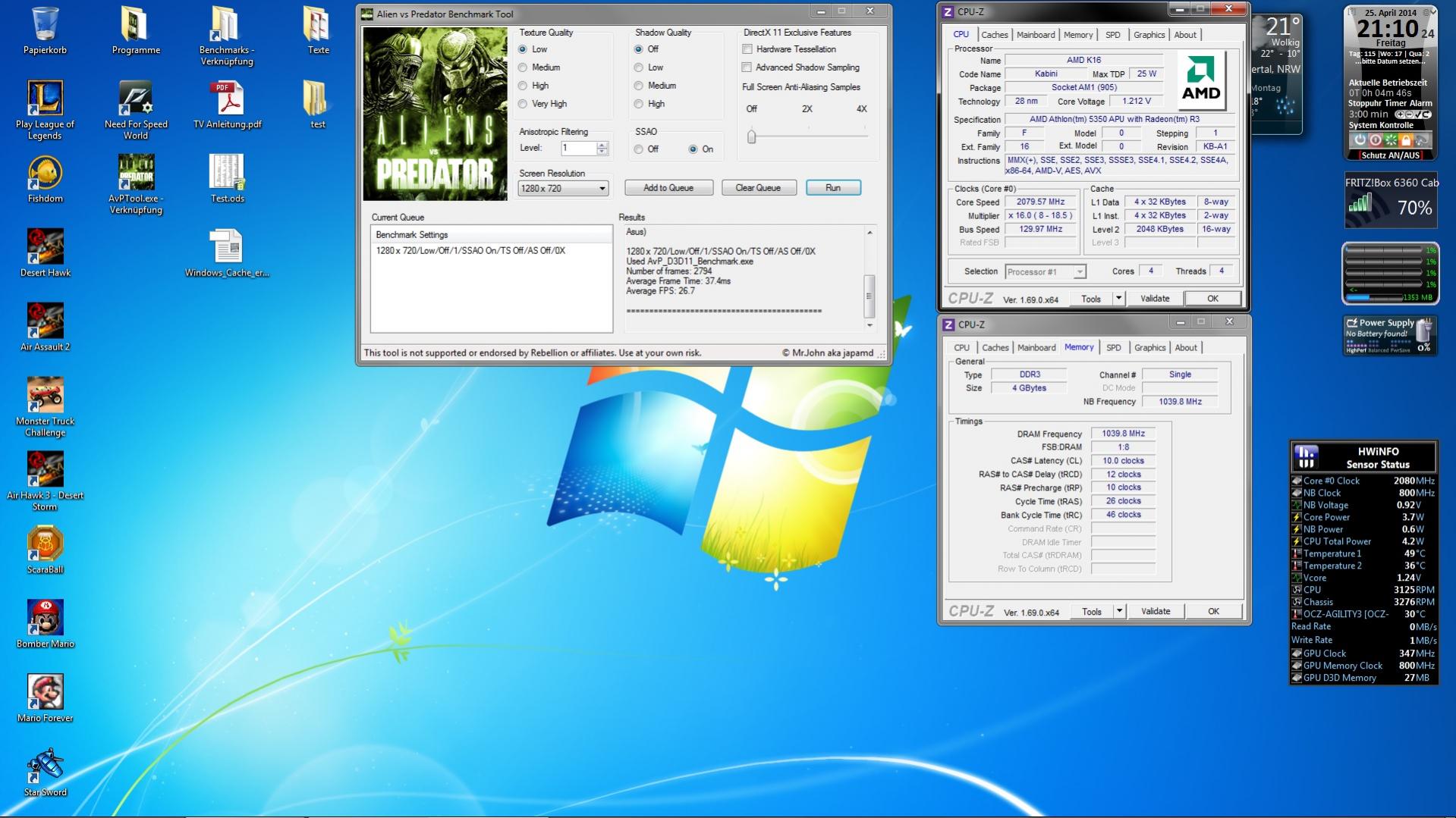

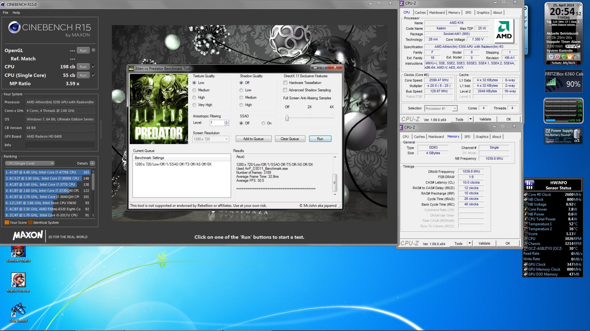

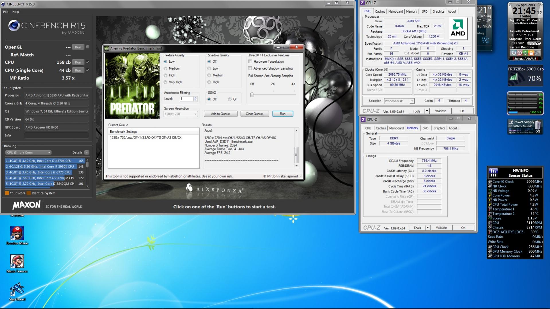

Cinebench:
----2,1Ghz------vs------2,6Ghz------= + 25%
Gleichzeitig kann man auch den Unterschied im Alien vs Predator Bench sehen mit einem + von 26%

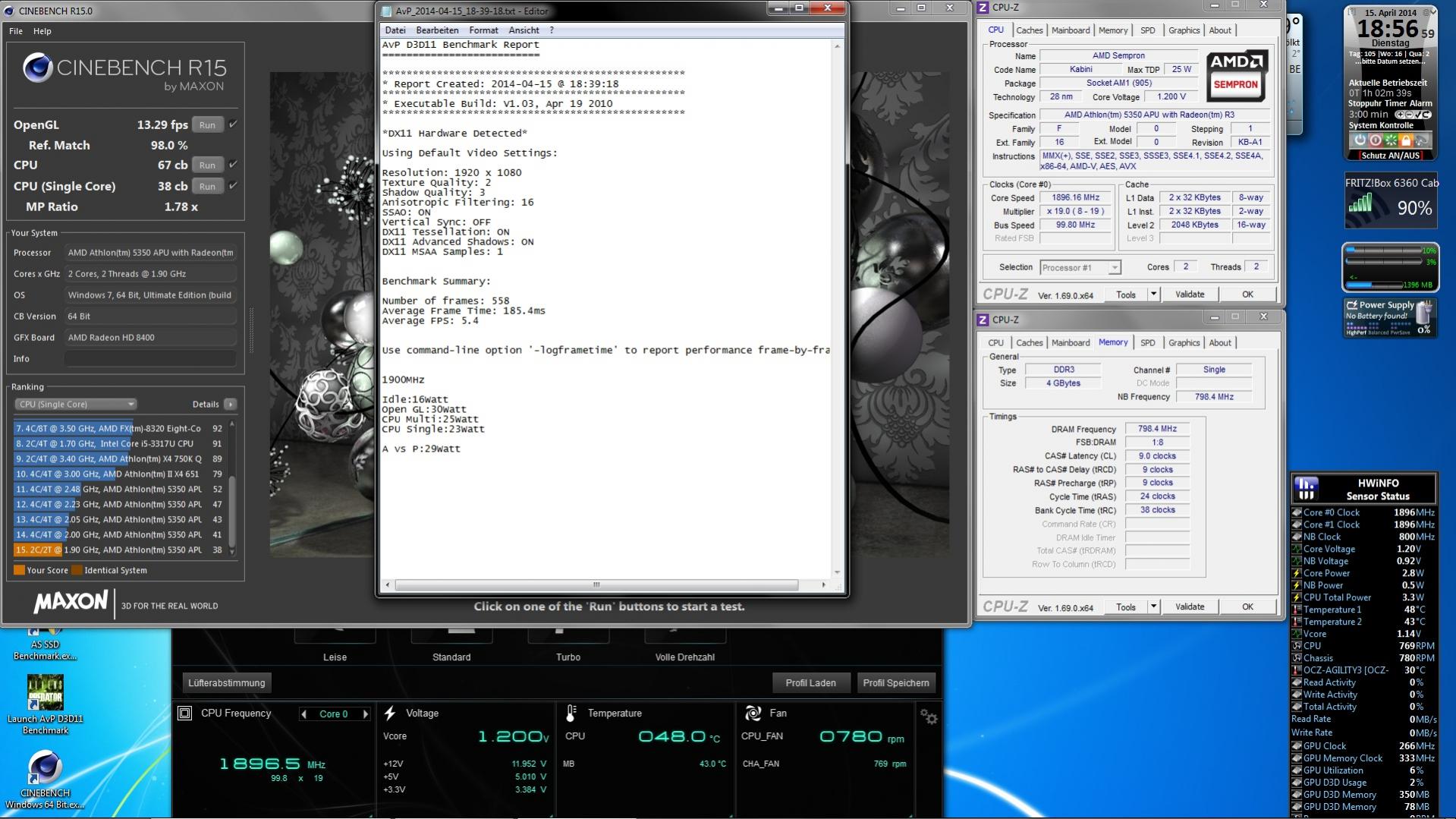

Alien vs Predator Bench mit 2,1Ghz CPU Takt + max iGPU OC,machen hier nur rund 10% aus gegenüber Default Takt.

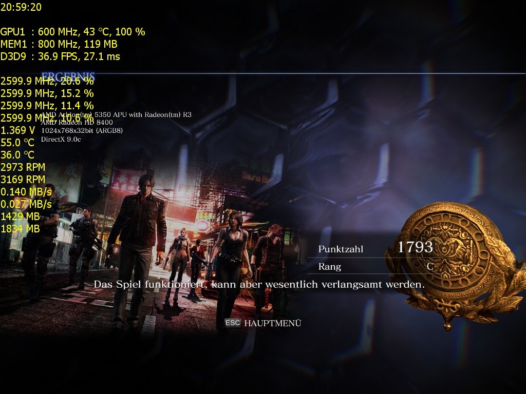

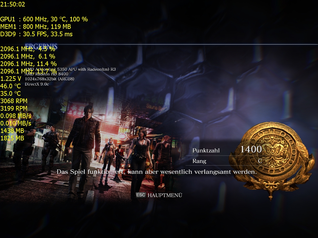

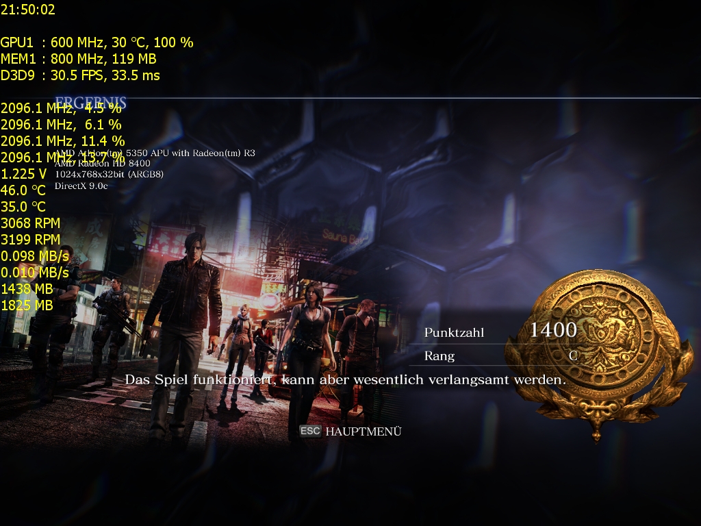

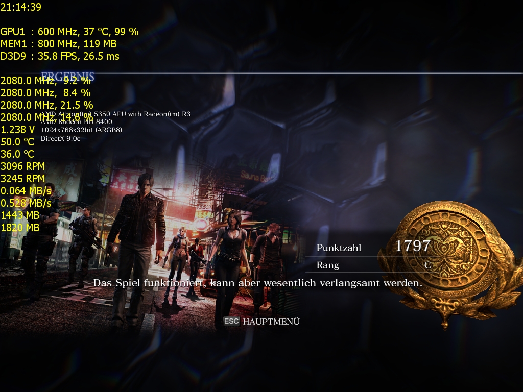

Der Resident Evil 6 Bench
Zwischen 2,1GHz und nicht iGPU OC und iGPU OC liegen wie auch mit 2,6GHz ein + von 28% an.
