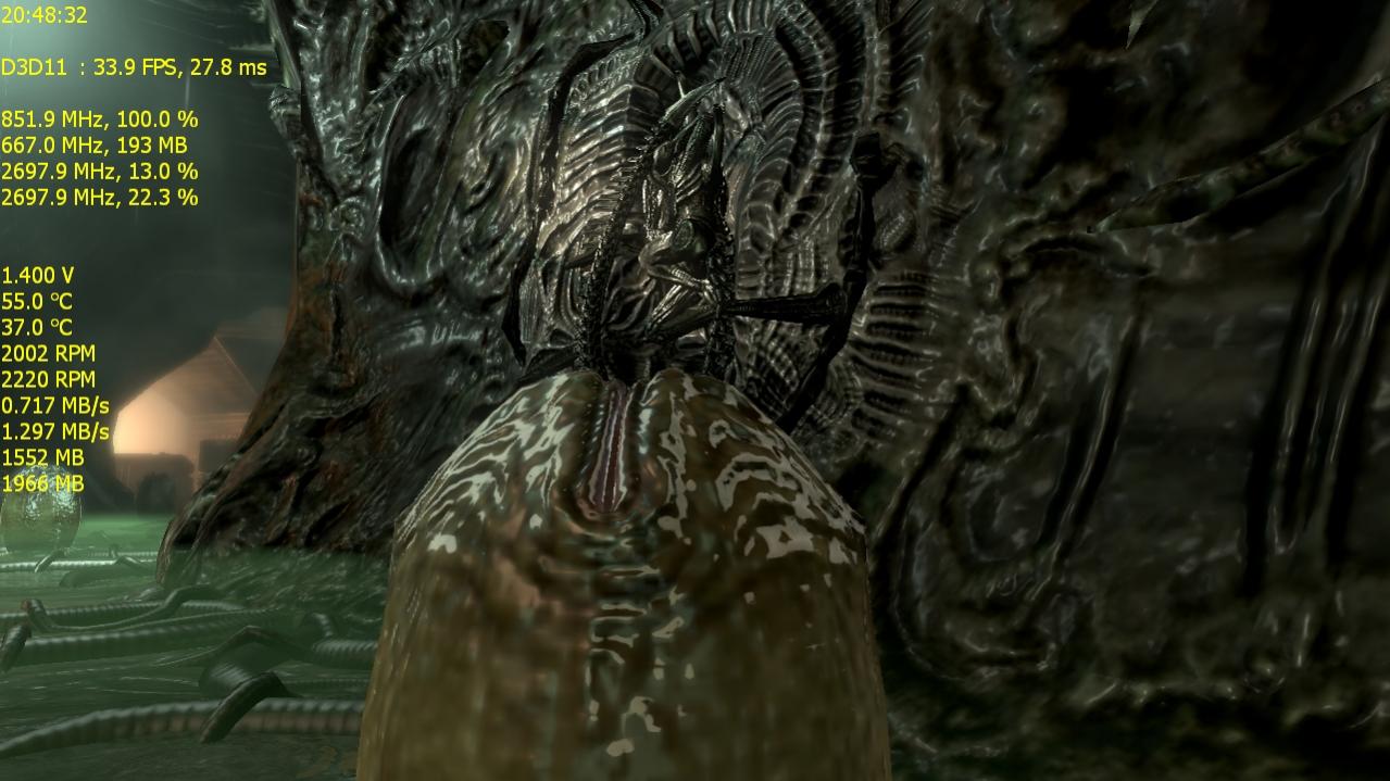

mit welchen programm lässt du die frames sowie auslastungen liks in der seite erscheinen?Casi030 schrieb:Hier wirds dann auch was zäher in LOL.Wobei ohne Aufzeichnung die FPS meist doppelt so hoch sind.

Breitseite schrieb:mit welchen programm lässt du die frames sowie auslastungen liks in der seite erscheinen?
https://www.computerbase.de/forum/t...slastung-via-osd-in-spielen-anzeigen.1242131/
