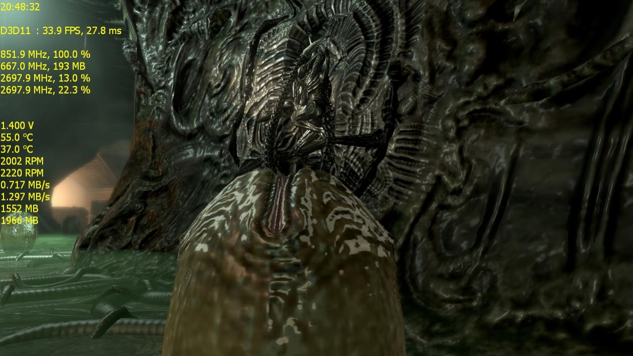

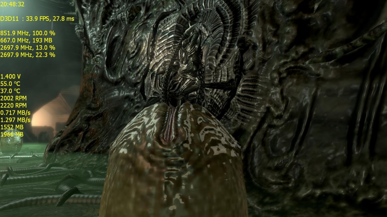

Casi030 schrieb:
Bei über 850MHz steigt die iGPU auch aus.....

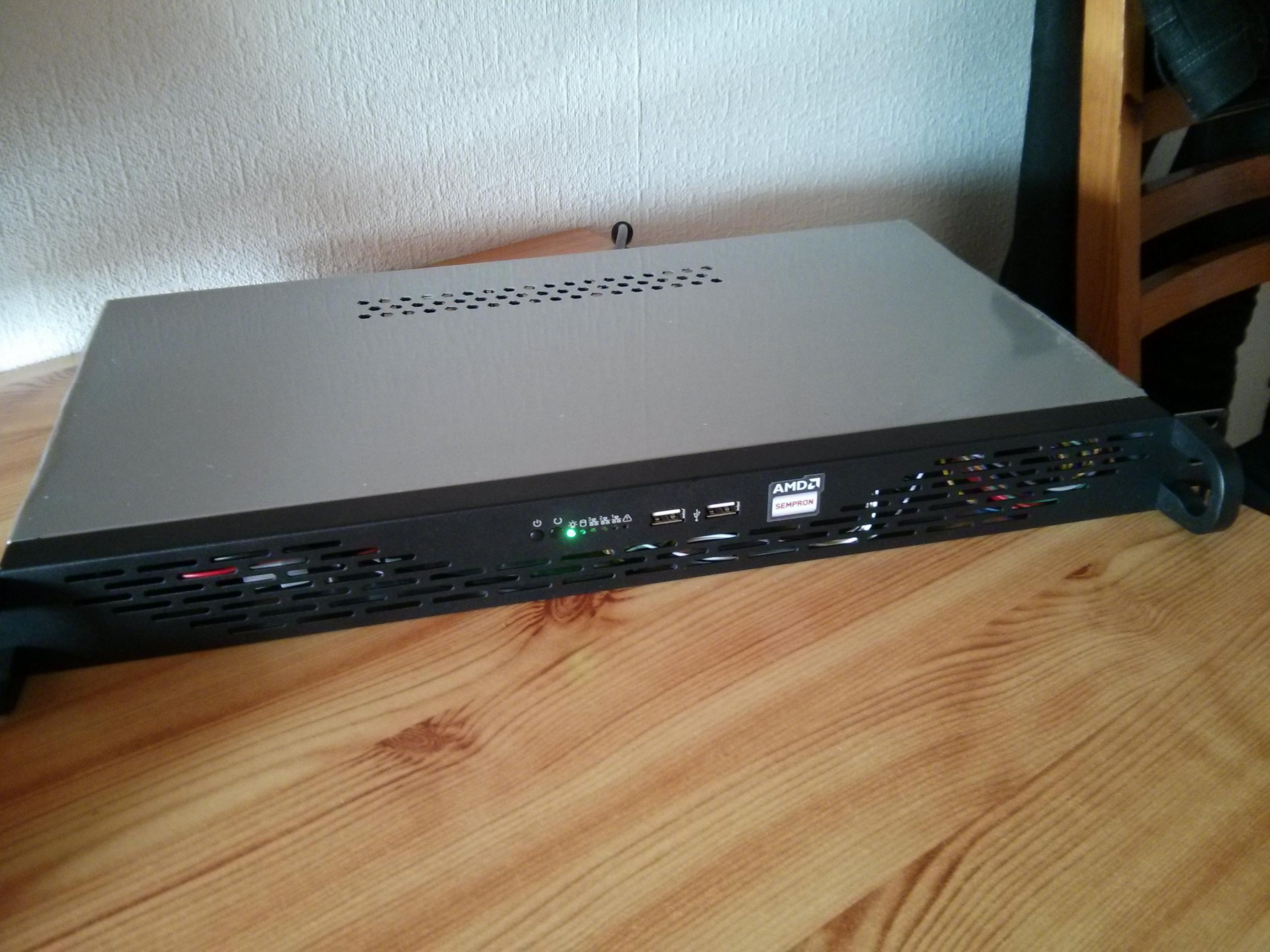

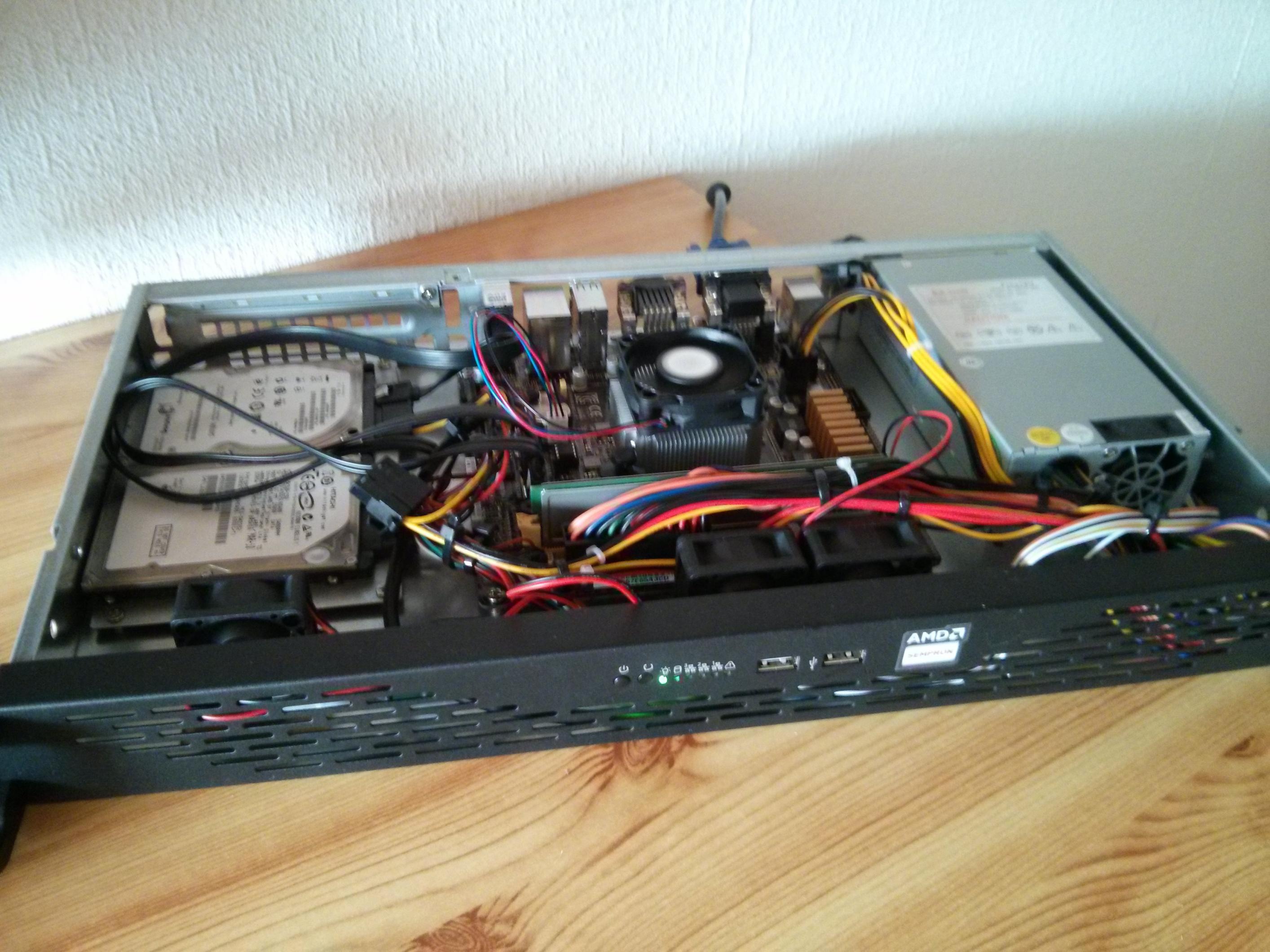

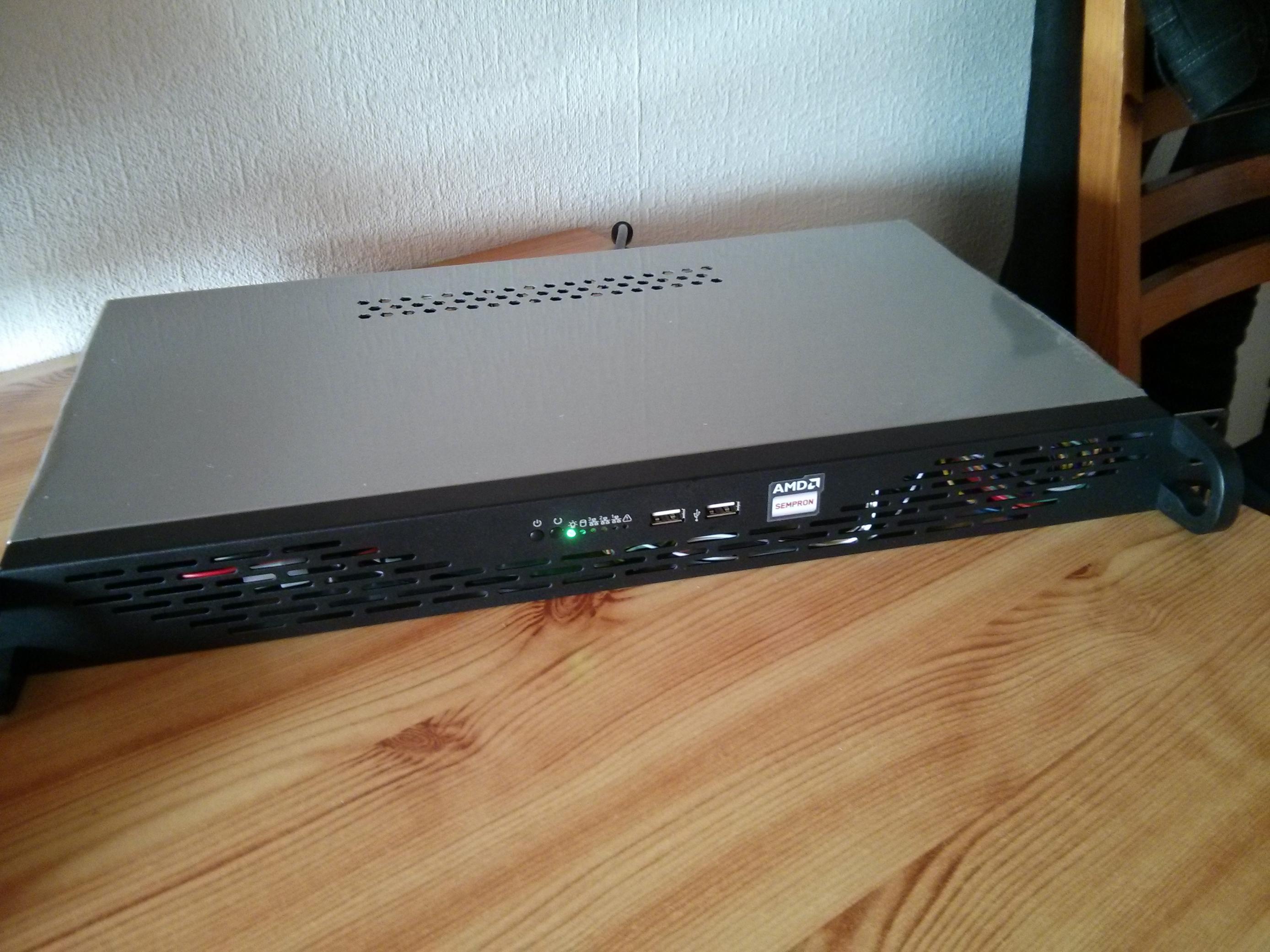

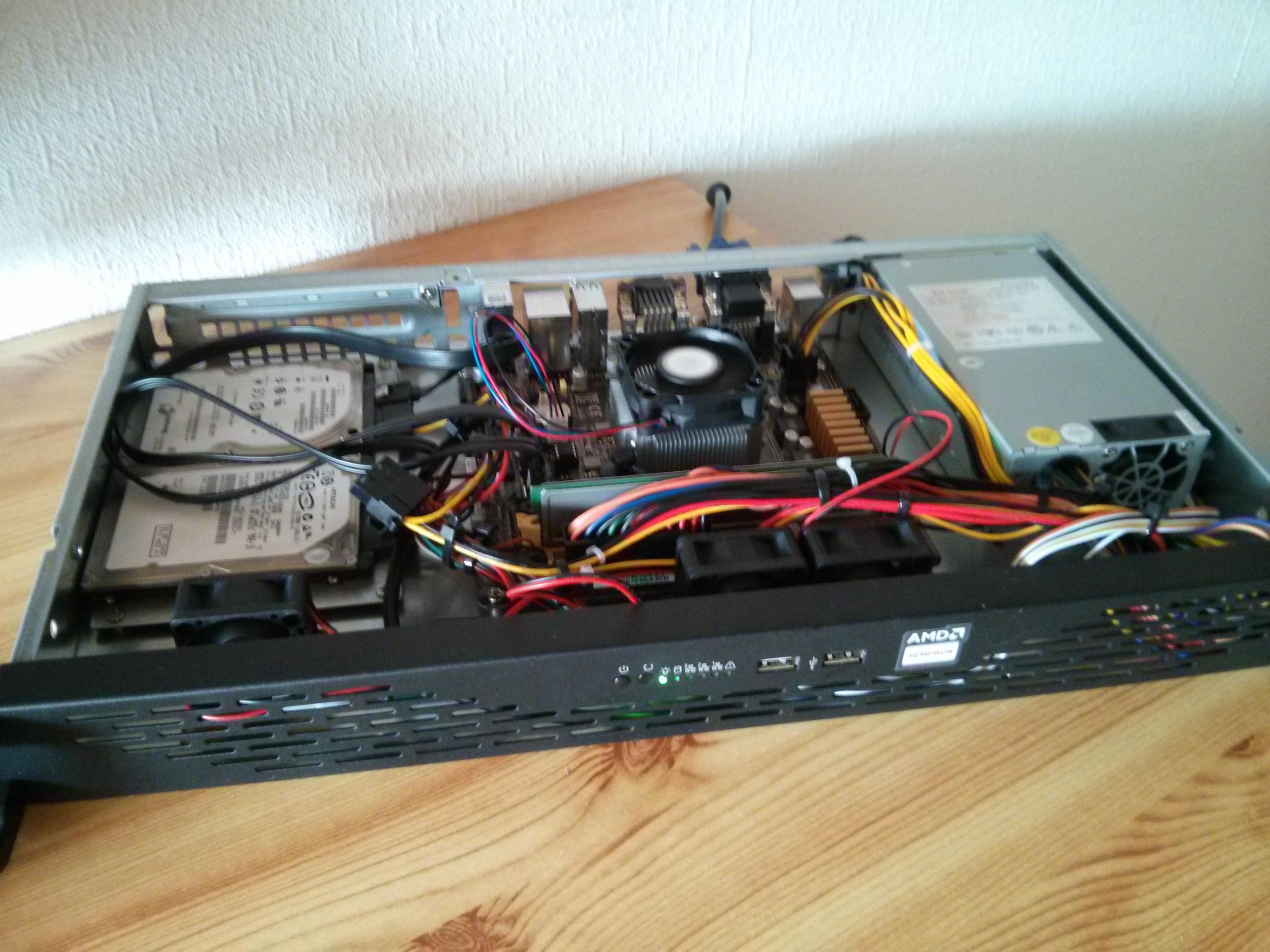

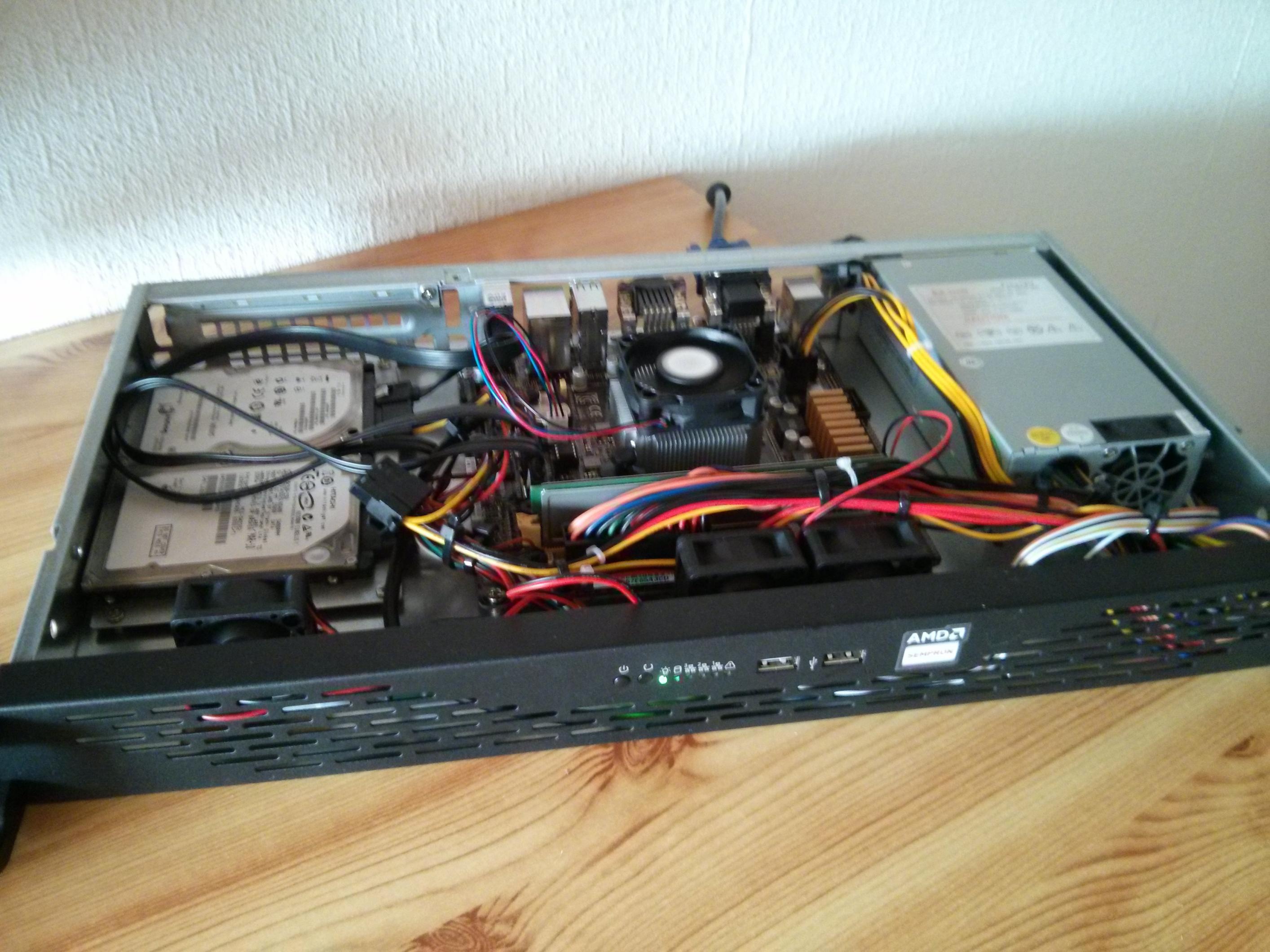

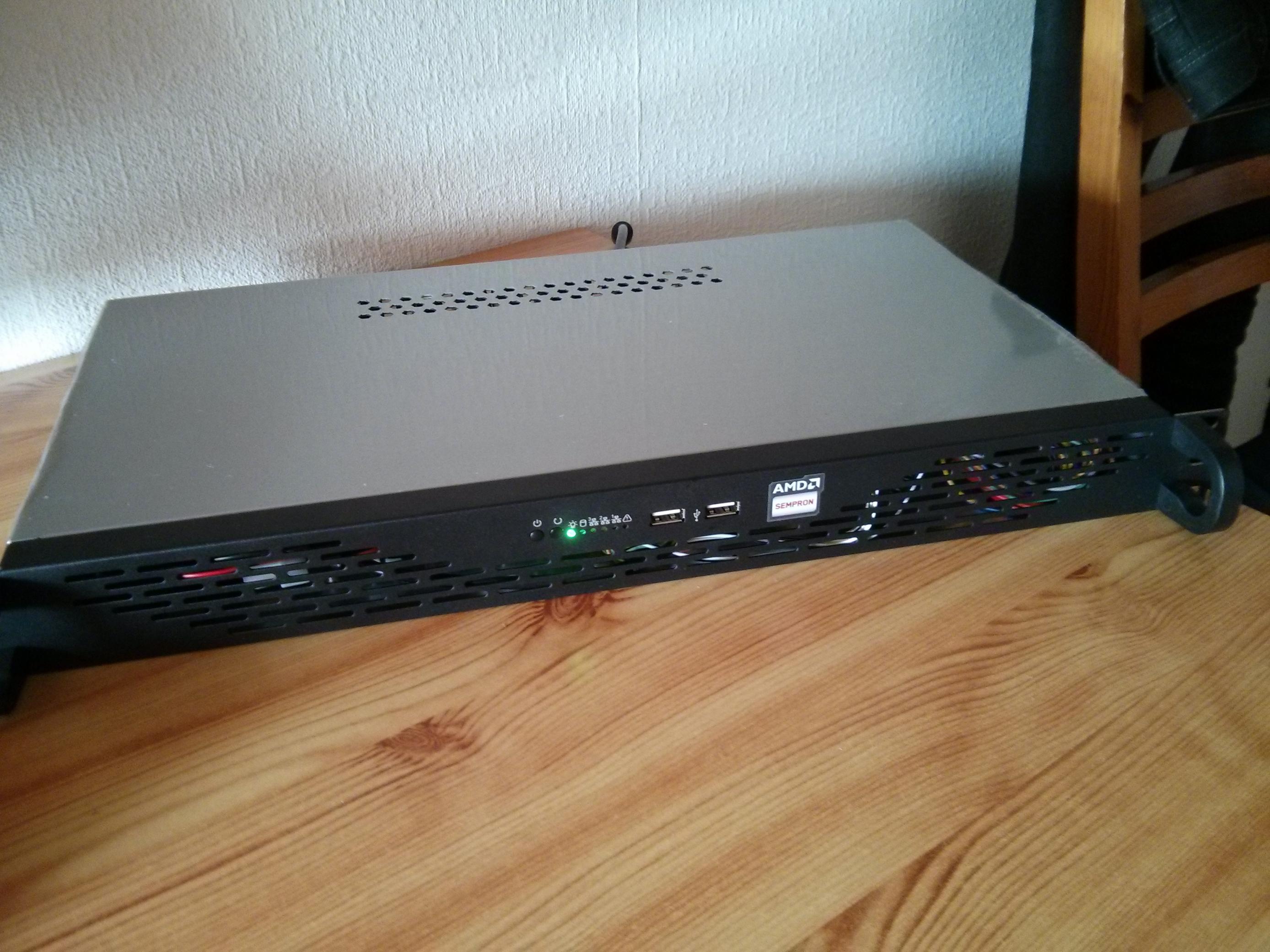

Gerade meinen Server zusammengebaut:
Musste wegen der Höhe ddenCPU-Lüfter abmachen, und der RAM-Riegel blockiert die Lüfter, muss mal wegen den Temperaturen gucken.
Edit:
Okay ist viel zu heiß, im Idle (nur im BIOS) erreicht der Sempron 2650 schnell 60°C.
