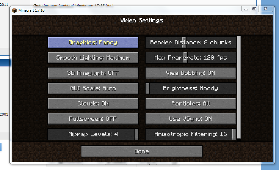

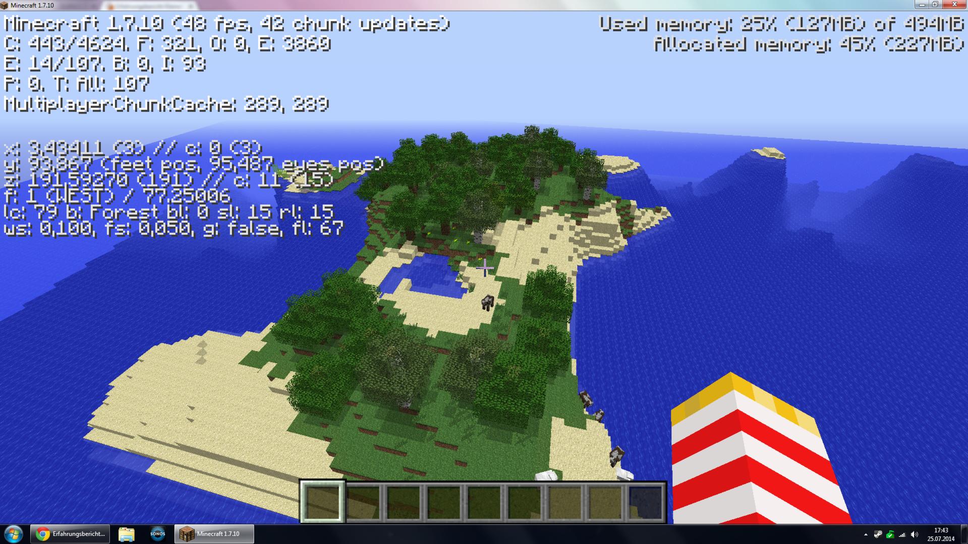

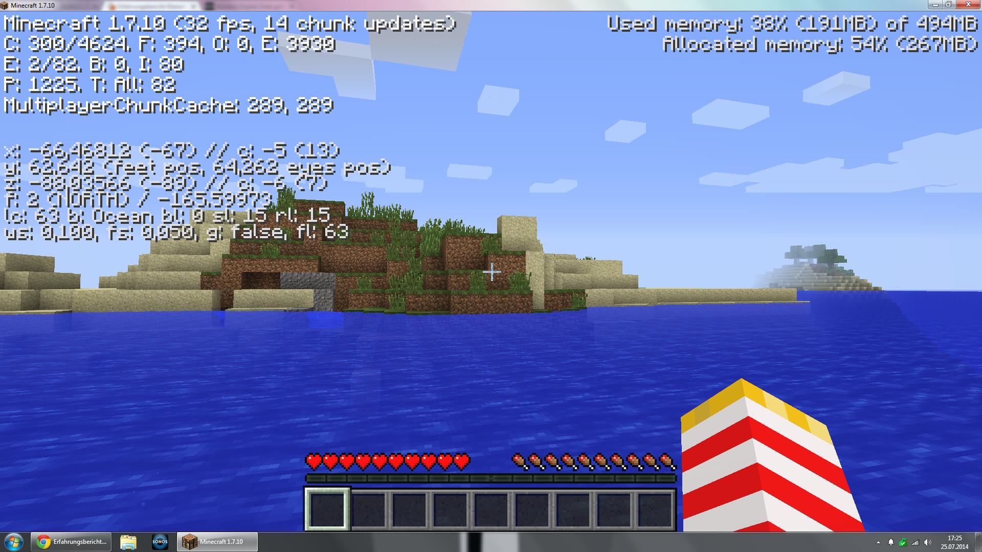

hat einer von euch die kiste mal mit minecraft in 1080p geteset? will dem sohn meiner freundin mal was gutes tun da sein laptop doch mittlerweile an seine grenzen kommt. habe alternativ noch nen A6 5400K (board fehlt) liegen der so langsam aber sicher dichtstaubt
