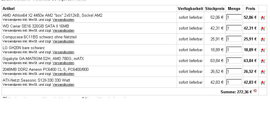

Wie wäre es denn mit einem AMD System.
Bei dem Gehäuse ist zwar ein Gehäuselüfter mitgeliefert, aber den muss man nicht anschließen, so kommt man mit dem System im Idle auch unter 50 Watt.
Man kann auch noch probieren die CPU zu undervolten, das spart auch nochmal Strom.
MfG
