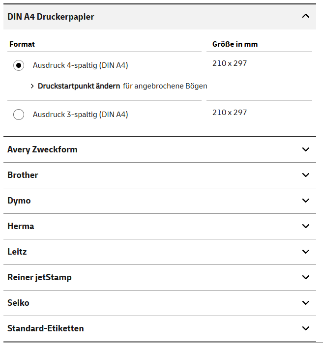

Im Shop der deutschen Post kann ich Briefmarken zum Ausdrucken bereits passend kaufen:
Aktuell mache ich das entweder auf A4 zum Ausschneiden oder auf Avery A4 Labelbögen.
Problem: Sobald man von so einem 21er Bogen einige abgezogen hat, bekommen die Drucker Probleme beim Papiervorschub.

Auf der Seite der Post werden explizit "Drucker und Etiketten für Internetmarke und DHL Online Frankierung"
im eigenen Shop angeboten.
Keine Ahnung, ob die "zu Hermes kompatibel sind" aber im Zweifelsfall mal auf deren Webseite schauen, ob die auch entsprechende Hardware haben, evtl. ist diese identisch. Alternativ mal den Mail / Telefonkontakt mit der Kundenbetreuung suchen und nachfragen
https://shop.deutschepost.de/buero/...fuer-internetmarke-und-dhl-online-frankierung

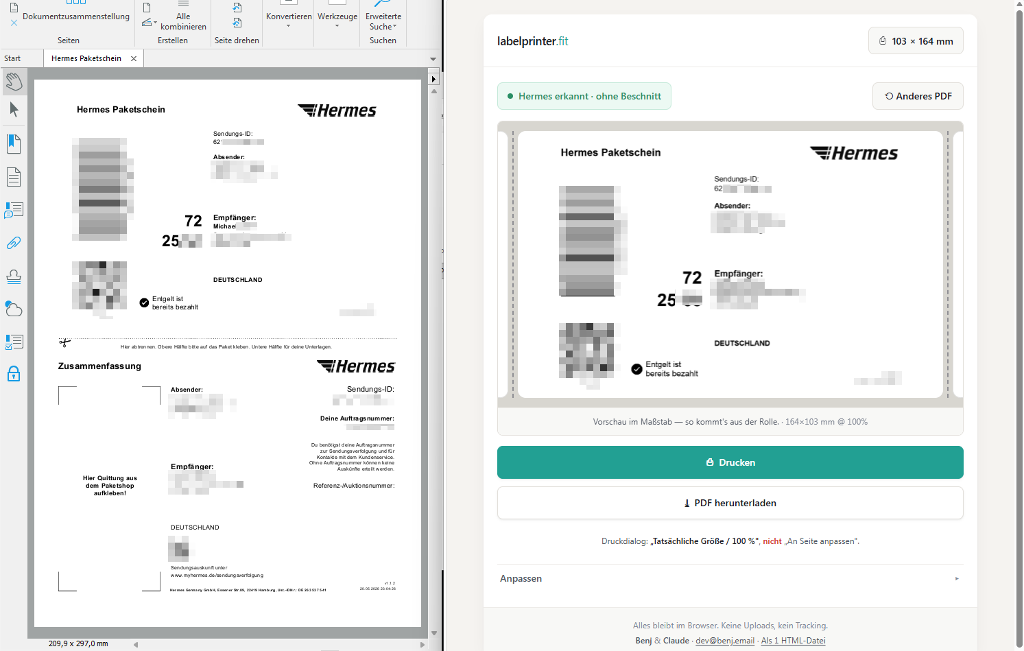

Probiert mal aus: https://labelprinter.fit/ - die Verarbeitung der PDFs/Bilder, die da rein geladen werden, erfolgt ausschließlich und vollständig auf eurem Endgerät. Es wird nichts an den ausliefernden Server geschickt.
Als Eingabe werden zzt. unterstützt:
  • Amazon-DHL-Etiketten (1600x1000px-GIFs, Copy&Paste auf die Seite),
  • DHL.de/Kleinanzeigen-DHL-Labels (A4-Seiten mit der Trennlinie in der Mitte)
  • Kleinanzeigen-Hermes-Labels (A4-Seiten mit der Trennlinie in der Mitte)
  • Warensendung-Briefmarken (wie im Beispiel vom TE).
Ausgabe dann in den gängigen Labelprinter-Größen von Zebra, Dymo und Co. wie 6"x4" oder Brother auf 103mm Breite (aber auch benutzerdefinierte Formate möglich).
Tech Stack:
Bulma1.0.4MITCSS-Framework
pdf-lib1.17.1MITOutput-PDF schreiben
PDF.js3.11.174Apache 2.0Source-PDF rendern + Text-Extraktion
Inter Tight—SIL OFL 1.1UI-Schrift
cc @h00bi @Bodensee_bmwler @Löschknecht
