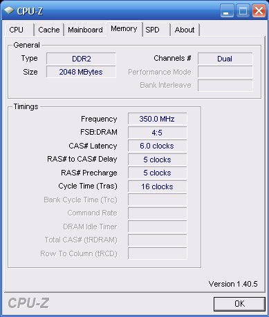

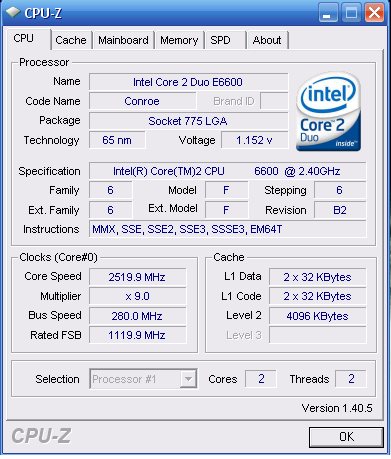

So
ich möchte gerne meinen cpu etwas mehr takt geben.
hab soweit wie möglich im bois alles eingestellt was ich könnte/wüsste [nennt sich MIG oder so im bois]
habe von 2400 erstmal auf 2520 mhz gemacht das sind ca 5 %
hab pci express fer... auf 100 mhz gestellt
Speicher auf 2.50 [hab 800] is jez auf 700]
pci könnte ich die 33.33 mhz nicht eingben habe ich nicht gefunden ,aber ich hab so oder so da nix drine.
cpu volt habei ich auf 1.35 volt gestellt [der standart] im ruhezustand is er auf 1.1 volt
hab jez ein screnn gemacht zum zu fragen ob ich alles richtig gemacht habe
könnte ich jez so weiter machen oder hab ich was falsch gemacht müsste mirnoch prime95 laden es 2x audführen und ca ne halbe stunde warten und wieder um ca 15-20 mhz erhöchen oder?

Was zum Teufel machst du mit dem PCIe und PCI-Takt?
Für OC relevant:
FSB, Multi, und VCore
Sonst erstmal nichts.
Was für ein Mainboard hast du?
Schreib mal deine Komponenten auf!

Der PCIe und PCI Takt muss gefixt werden!
Das heißt im genaueren PCIe manuell auf 100Mhz und und PCI auf 33.3MHz oder wie???

Den PCIe auf 100 und den PCI auf 33 fixen. Das ist schon richtig!
Viel Erfolg!
Gehe mit der VCore mal nicht so hoch rein, fange klein an und versuche, den Rechner stabil ans laufen zu bekommen. Teste mit Prime!
Dann die VCore schrittweise anheben, bis Prime keine Fehler mehr ausspuckt.
Auf keinen Fall aber mit 1,5V arbeiten. Das ist zu hoch. Ich persönlich würde knapp über 1,3V als maximale Spannung vorgeben!
Wenn dir 3GHz ausreichen, sollte ~1,18-1,25V ausreichen, je nach CPU.
Temperaturen im Auge behalten!
