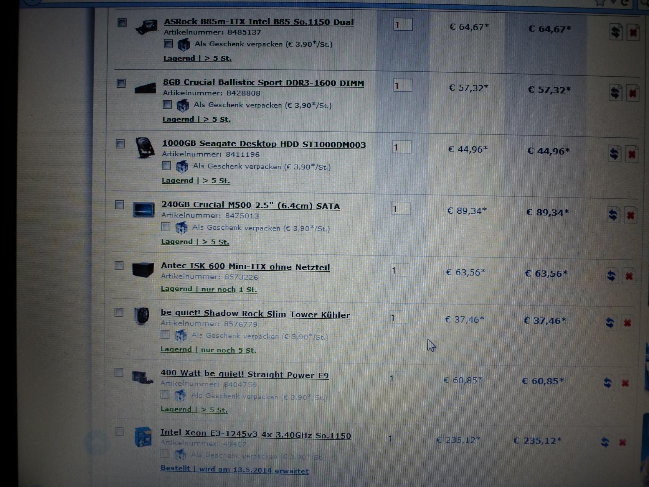

ich würde gern noch einmal einen Ratschlag von Euch in Anspruch nehmen. Folgendes soll realisiert werden,
-kleiner Rechner Formfaktor mini oder mitx
selten bis keine Spiele, dafür Office, Internet, Filme schauen etwas Videoschnitt keine großen Mengen mit Magic Color
Monitor 24 Zoll Dell U2414H
sollte leise sein und für 5 jahre genügen, kein zu hoher Stromverbrauch
ich hoffe Ihr könnt mit der Zusammenstellung etwas anfangen Danke Euch Kroetel

1. Grafikkarte fehlt da der Xeon keine Onboardgrafik besitzt
2. Überdemensionierter Prozessor, in deinem Fall tut`s ein i3 auch. -> Intel Core i3-4130 Boxed
3. Als Mainboard -> ASRock B85M Pro4
4. Kühler wird zu groß sein.
für Videobearbeitung ist der Xeon schon besser. Ich bezweifle, dass der Kühler ins Gehäuse passt - hier nochmal genau nachschauen. Außerdem reicht ein günstigeres Board (kein z notwendig)
@über mir: das Gehäuse ist doch mITX und dein vorgeschlagenes Board µATX (oder verwechsel ich da was?)
Der Xeon 1245 besitzt Onboardgrafik.
Trotzdem würde ich auch ein i3 nehmen, der reicht locker würde ich sagen:
Danke für die Zusammenstellung, wäre ein i5 der gute Kompromiss zwischen i 3 und i5 und mehr Ram, Wie ist das mit integrierter Grafik, ist die in etwa vergleichbar mit Xenon 1245
Kühler müßte passen hat 137x161x74 Gehäuse ist bis 170mm,
Und das ASRock B85M-ITX ev. als Ersatz zum z_Board, Gehäuse sollte bleiben da -will haben- Effekt Danke
Wäre i 5 kompromiss zwischen i3 und Xenon meinte ich
Der i3, der i5 und der Xeon haben die gleiche Grafikeinheit.
Ich würde entweder den i3 oder den Xeon nehmen. Der i5 wäre nicht wirklich ein Kompromiss, da du niemals den Unterschied zwischen i3 und i5 merken wirst.
PS: Das H frame Mini sieht doch viel besser aus ?!
Hört doch Mal auf den TEs Sachen auf zu binden, die ihr gerne hättet. Damit meine ich insbesondere die Gehäuse... Wenn jmd schreibt, das man das und das Gehäuse gerne hätte, ist es so. Das ist einfach Geschmacksache... Klar kann man Alternativen zeigen aber in erster Linie muss es dem Käufer gefallen!

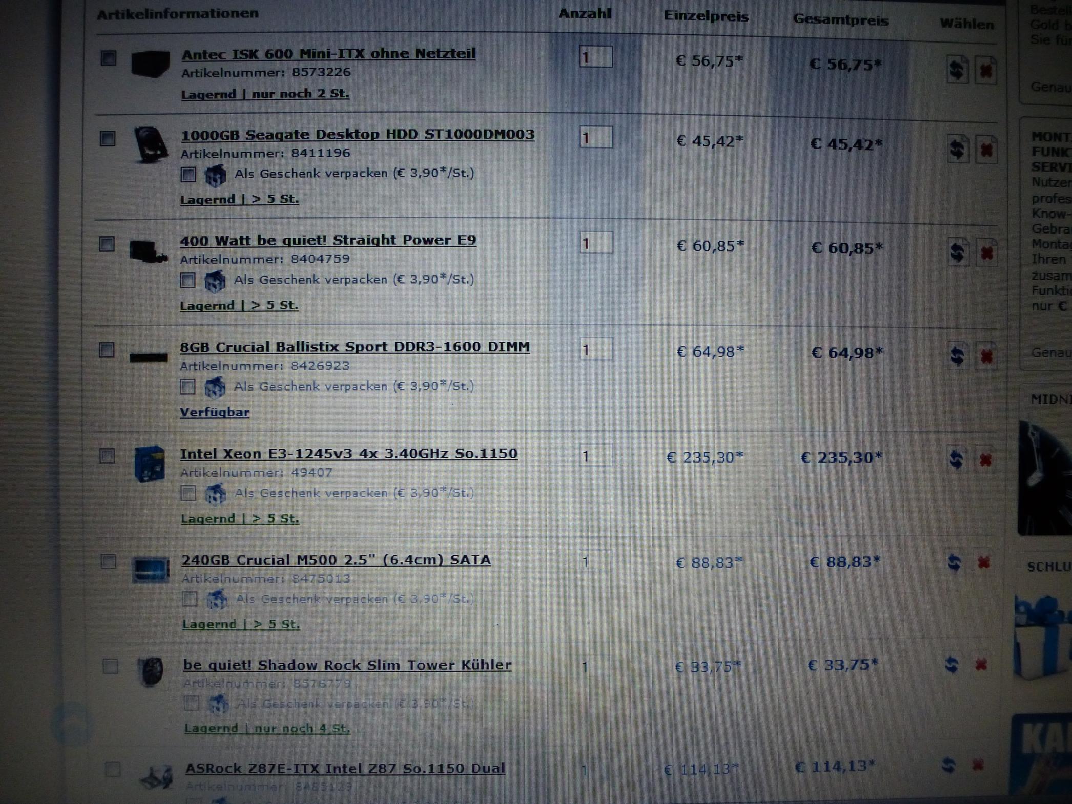

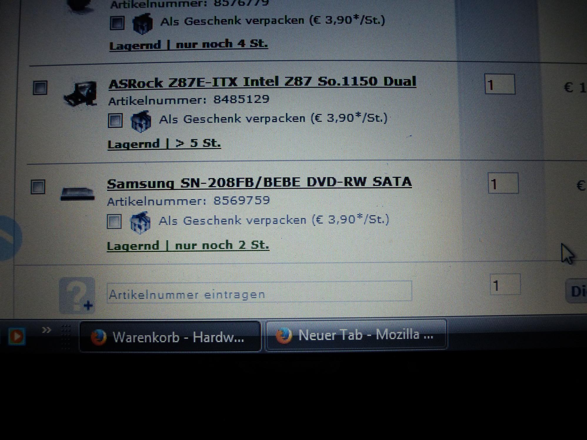

Danke für die Hilfe, habe noch mal meine Bestellung angeheftet.
Netzteil zu groß? Dachte nur falls in 2 Jahren doch der Wunsch nach einer zusätzlichen GK besteht

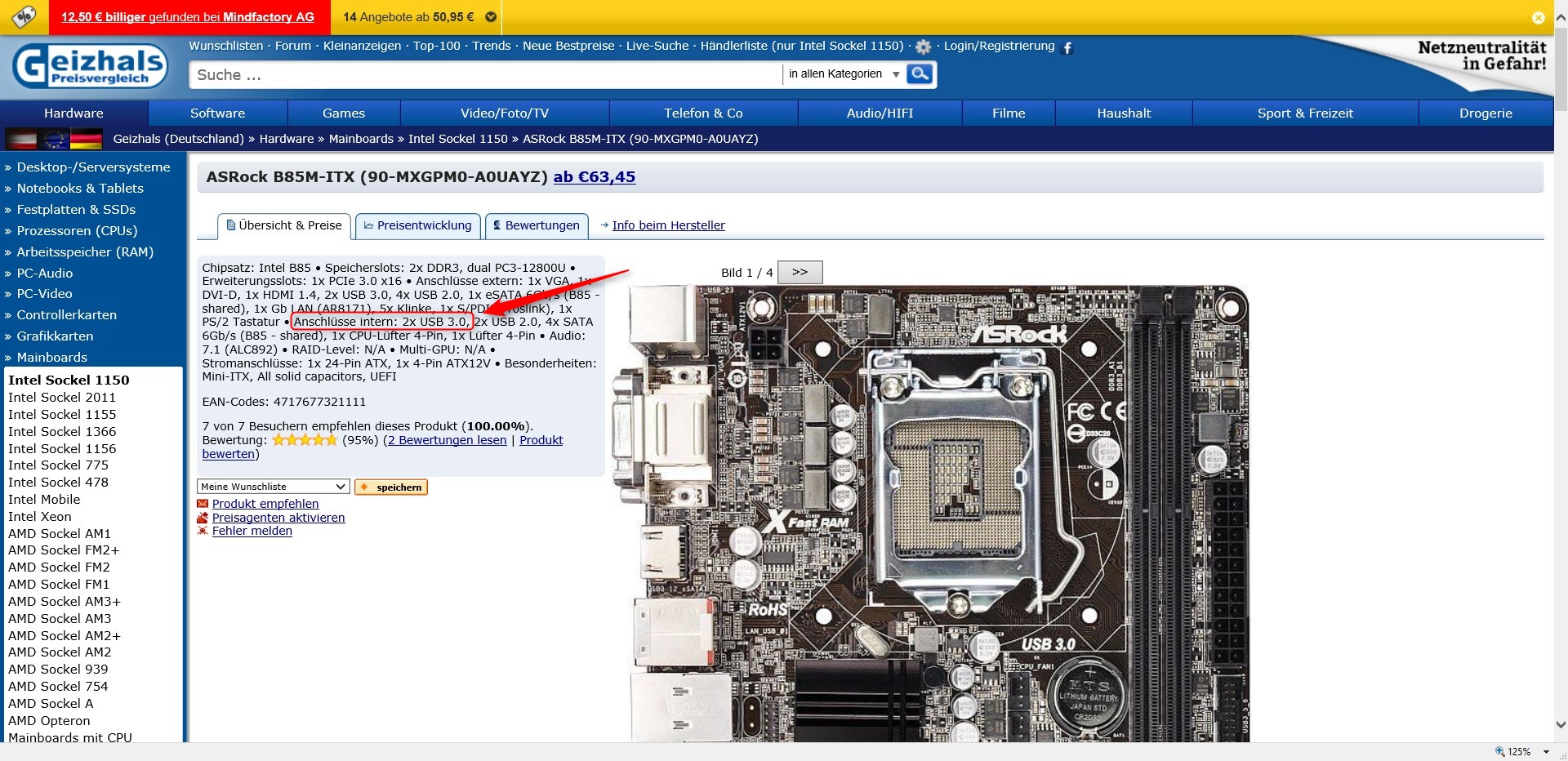

Mainbord gewechselt, wo sehe ich ob ich auch Front USB anschließen kann
Harmonieren die Komponenten,
Ist etwas zu beachten bei Auswahl Monitor? Sollte der Dell U2414H werden Danke
