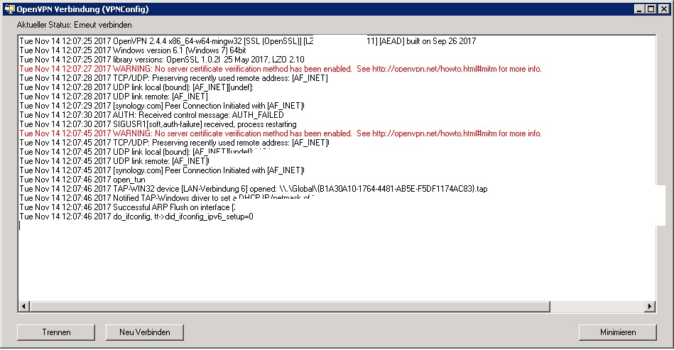

Wenn ich z.B. für Testszenarien mehrfach die VPN-Verbindung wiederverbinde kommt SIGUSR1[soft,auth-failure] oder do_ifconfig, tt->did_ifconfig_ipv6_setup=0 ohne Verbindungserfolg.
Wenn ich dann die VPN-Netzerverbindungen deaktiviere\aktivere geht der nächste Versuch meistens.

3)Den Fehler, dass ich nach dem Trennen TAP Adapter deaktivieren\aktivieren muss um wieder erfolgreich eine Verbindung hinzukriegen?
4)Der Fehlercode do_ifconfig, tt->did_ifconfig_ipv6_setup=0 weist ja auf IPv6 hin, was wir ja nicht nutzen, wie kann ich das deaktivieren?

4) Ohne ein vollständiges Log kann man nix sagen. Einzelne Zeilen aus dem Kontext gerissen sind wenig aussagekräftig. Ist das ein error oder eine warning?
@Raijin:
Danke für deine rasche Antwort.

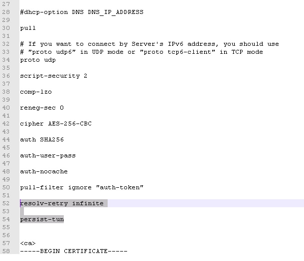

1.Ich habe die 2 vorgeschlagenen Befehle nun hinzugefügt, passt das in dieser Position (siehe Screenshot)?
Dennoch muss ich für eine erfolgreiche Neuverbindung den Netzwerkadapter (TAP) reaktivieren (Log siehe Screenshot) - Betriebssystem ist Windows SBS 2011.

1. Die Position ist vollkommen egal. Die .conf (linux) bzw. .ovpn (Windows) Dateien sind einfach nur eine Ansammlung von Parametern. Theoretisch (und praktisch) kann man OpenVPN auch ohne Datei starten und alle diese Parameter in der Kommandozeile eingeben (openvpn.exe -bla -blubb -etc). Beim TAP Adapter kann ich dir leider nicht helfen, den Fehler kenne ich nicht. Im Log sehe ich im übrigen nix dazu. Ich habe bei mir zB 3 TAP-Adapter, weil ich 3 verschiedene VPNs habe, die durchaus auch gleichzeitig laufen. Nachdem ich die Adapter einmal hinzugefügt habe, musste ich sie nie wieder anfassen. Evtl. mal mit den mitgelieferten Tools den TAP Adapter entfernen und neu hinzufügen. Dazwischen am besten einmal den PC neustarten.

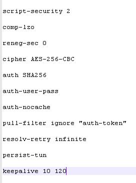

1) Prinzipiell gibt es dafür die option "keepalive x y". Wobei x angibt wie lange der Tunnel inaktiv sein darf bis ein ping an die Gegenstelle geschickt wird und y für den Timeout steht nachdem der Tunnel neugestartet wird. Gängige Einstellungen sind zB "keepalive 10 120", bei der nach 10 Sekunden Tunnelinaktivität ein Ping gesendet wird und wenn 120 Sekunden lang keine Antwort kommt, wird der Tunnel neugestartet.

OpenVPN funktioniert nun seit einiger Zeit sehr gut und hält die Verbindung auch meist durchwegs online.

Nur dass ich nach Serverneustart bei Abfrage der bereits eingetragenen Nutzerdaten auf OK drücken muss - habt ihr da Eine Idee den Schritt wegzubekommen?
Bilder im Anhang
Danke
