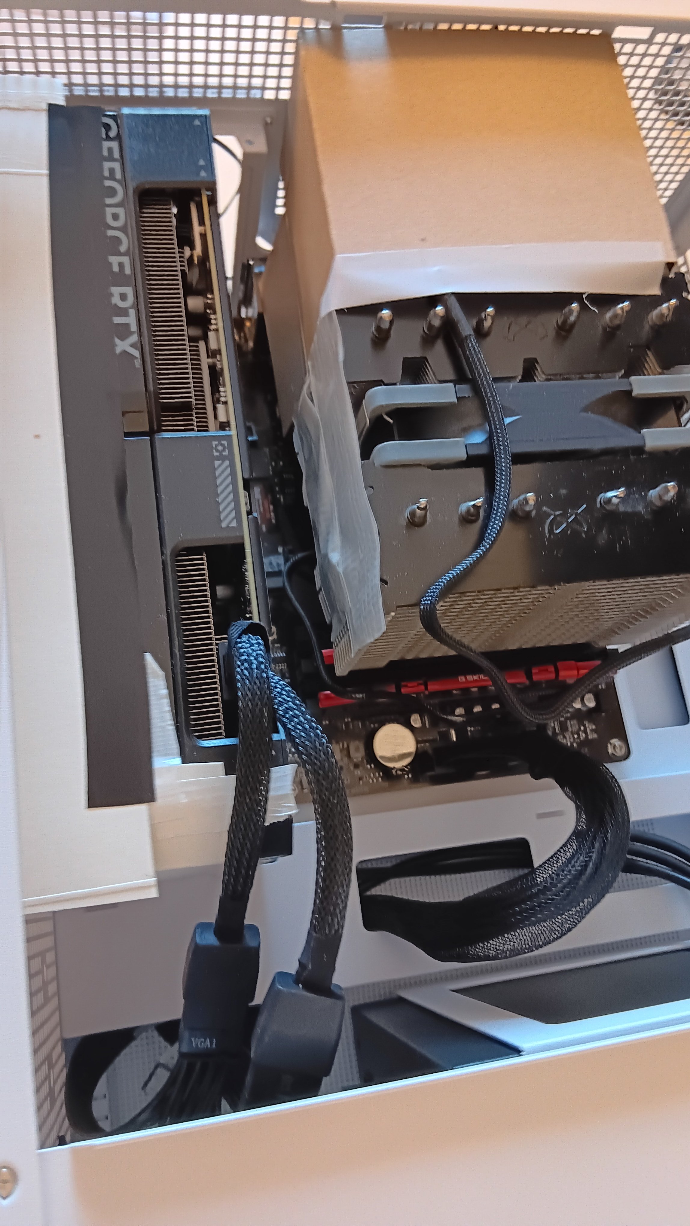

Pappe statt Lüfter, da bin ich voll dabei.
Aber keine Pappe vom Schulhefter, Pappe von Eiscremeverpackung kühlt besser. Hier mein Asus AP 201.
Pappe als Ansaugtrichter vor dem CPU Kühler, dessen untere Kühlfinnen mit Kleberband abgeklebt sind um aufsteigende GPU Luft abzulenken.
Die zweite Pappe schirmt den GPU Kühler vom Innenraum ab, er saugt nur Außenluft.
Die untere Austrittsfläche habe ich abgeklebt damit er nicht seine eigene Abluft ansaugt.
Abluft geht dann durch das Meshseitenteil nach draußen.
Kann man auch noch mit Pappe optimieren.
