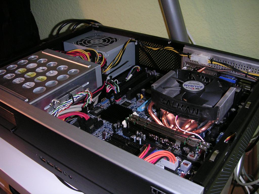

Flacher würd ich nicht gehen, wenn noch eine Graka rein soll, ohne machts nicht viel Sinn, dann kannst du n HTPC bauen wie ich hab, siehe Pic. Viel kleiner wirds nicht mehr, irgendwo müssen noch die FP, NT und LW hin. Da muss man Kompromisse machen, entweder in der Breite, oder der Höhe oder der Länge.
Bei mir passt keine Graka mehr rein, jedenfalls keine, für die ich Geld bezahlen würde.
