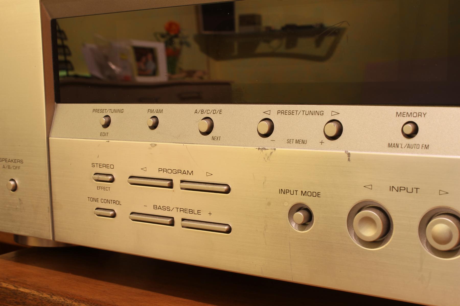

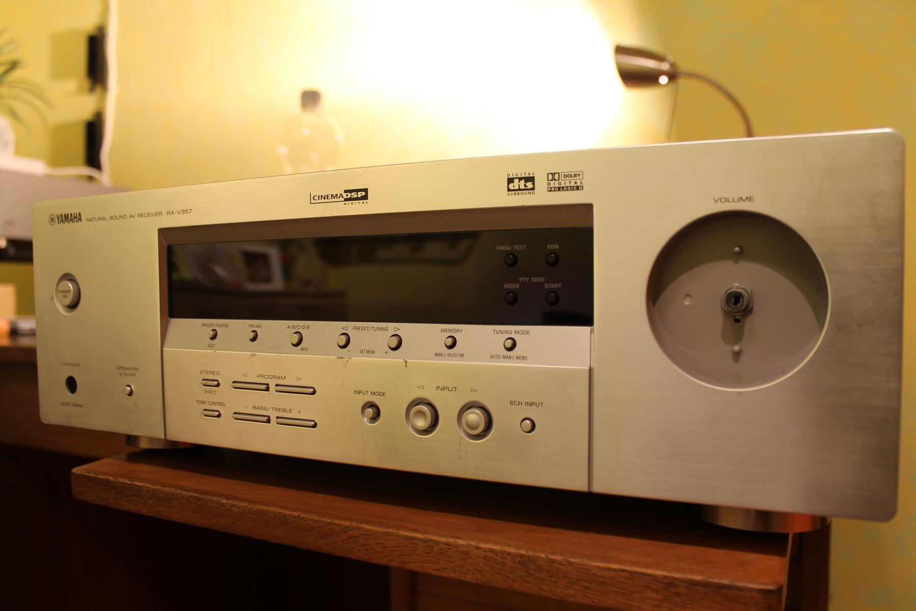

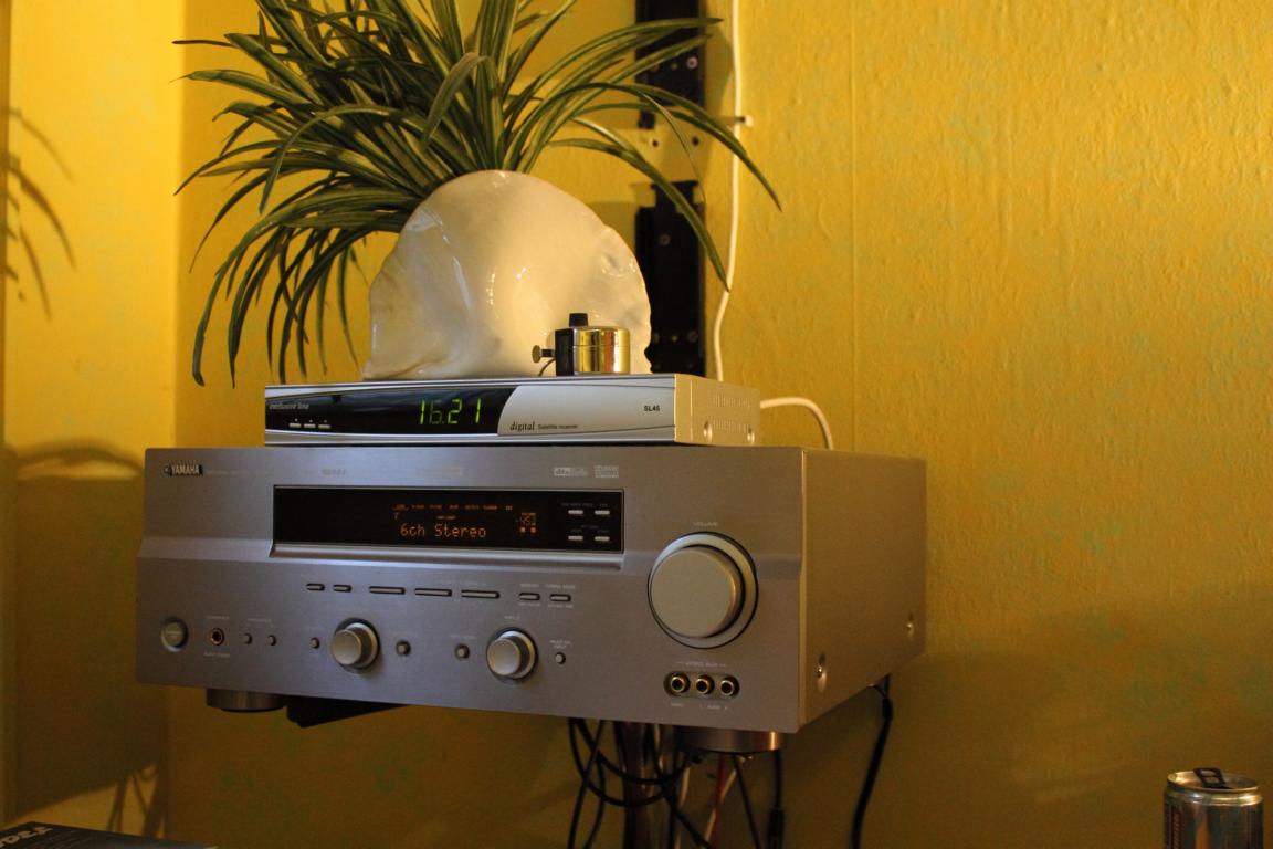

Mein bisheriger Verstärker ist ein Yamaha RX-V550.In Ebay hab ich das Modell leider nicht als defekt gefunden sonst hätte ich wohl sofort zugegriffen. Einen funktionstüchtigen Verstärker, der auch nochmal einiges kostet, wollte ich dann aber auch nicht. So hab ich zu dem kleinsten (was ich jedoch erst nach dem auspacken gemerkt hatte, doofer Spontankauf :D) Modell der Serie gegriffen. Dem RX-V357.
Er unterscheidet sich etwas von meinem Modell. Die Front ist vollkommen aus Platik, die vom V550 ist aus Aluminium, er ist gut 15-20cm kürzer und die Front ist silber und nicht Titanfarben. Das heißt die Front muss nochmal lackiert werden.
rx-v357_frontview_remote_silver-jpg.268777
So sieht der Platz meines RX-V550 aus. Zu dem sich bald der V357 gesellen soll
k1024_img_1018-2-jpg.268776

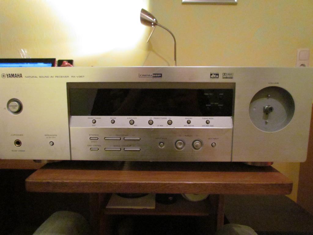

Zu meinem Leidwesen musste ich feststellen das der Verkäufer den defekten V357 genau so fotografierte das man die, doch sichtbaren, Riefen in der Front nicht sehen konnte.Dazu kommt das er ihn schlecht verpackt hatte was dazu führte das der Potentiometer des Drehknopfs abbrach. Da dieser aber sowieso ersetzt wird, stellt das kein Problem dar.
Somit kommt "nur" lackieren und leichtes spachteln der Front auf meine To Do Liste.
k1600_img_1072-jpg.268913
Hier nochmal die Riefen etwas genauer. Sie sind nicht sonderlich tief, aber stören doch sehr wie ich finde.

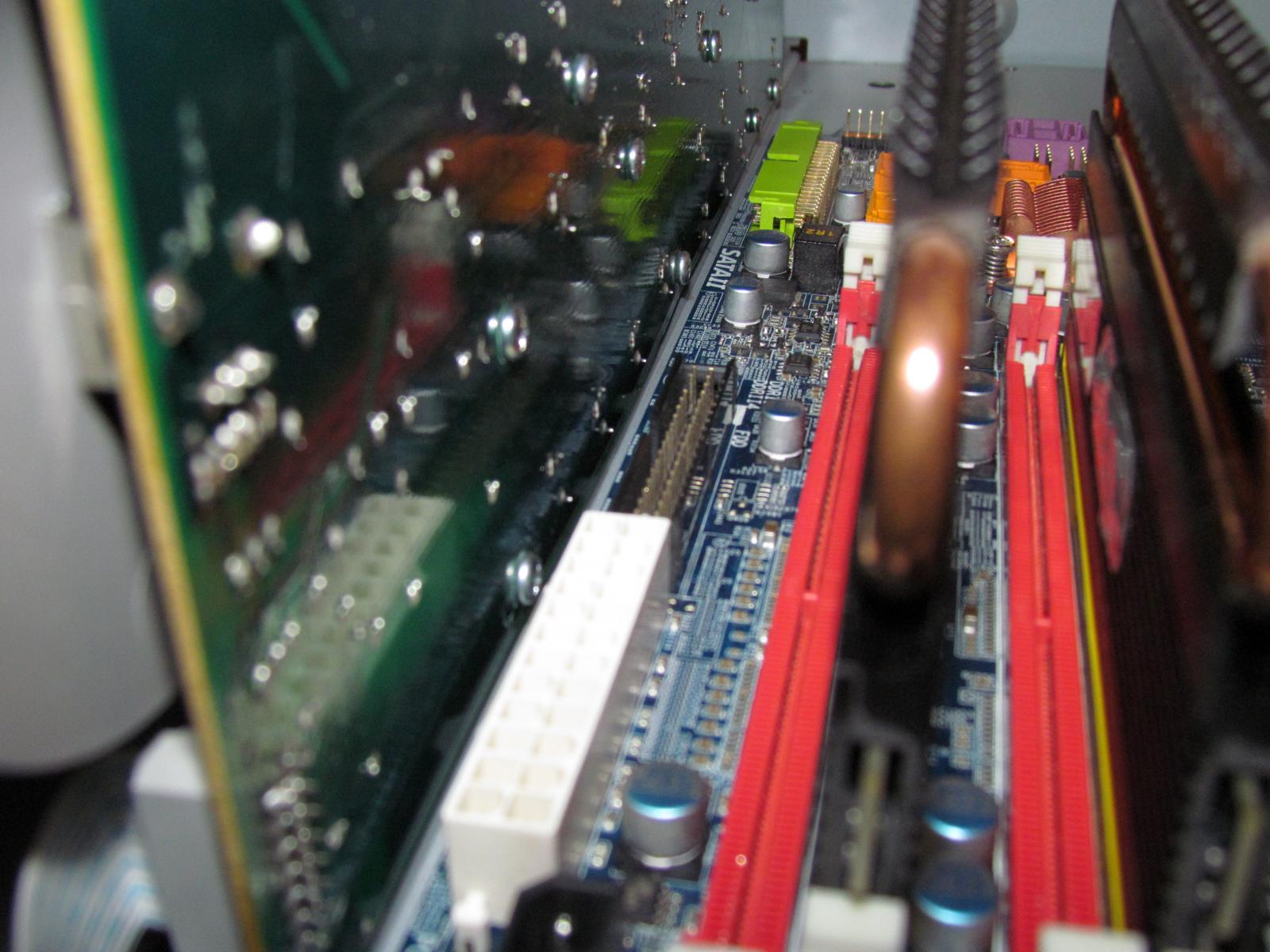

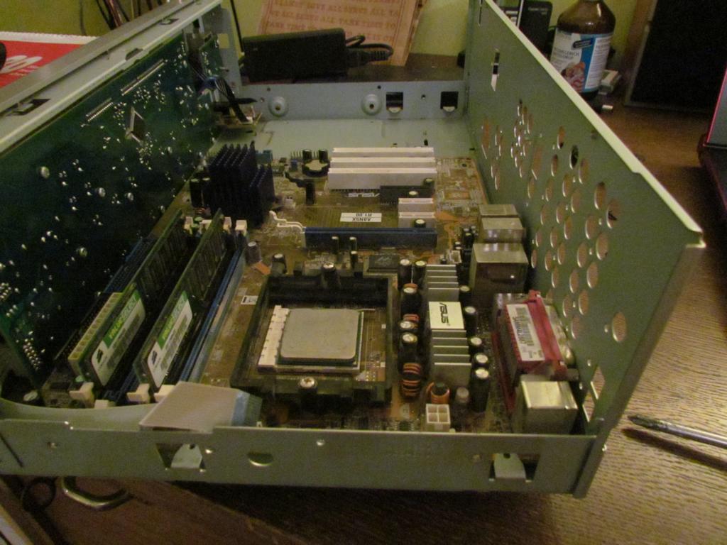

Nach dem entkernen des Verstärkers zeigt sich schnell das das mit dem ATX Mainboard eine knappe Sache wird :evillol:. Genau genommen sind nicht mal 0,5cm bis zur Frontplatine platz nach dem Einbau. Aber der Platz reicht voll aus da sowieso keine IDE Geräte verbaut werden (sind die einzigen Stecker die liegen). Ich muss, wie oben schon, anmerken das mir erst nach dem Kauf auffiel das das V357 nicht so tief ist wie das V550. Fragt micht nicht wieso aber ich dachte die sind alle gleich tief. Schwein gehabt würde ich sagen.:D
P.S. Das ist natürlich nicht das Gigabyte Board ;)

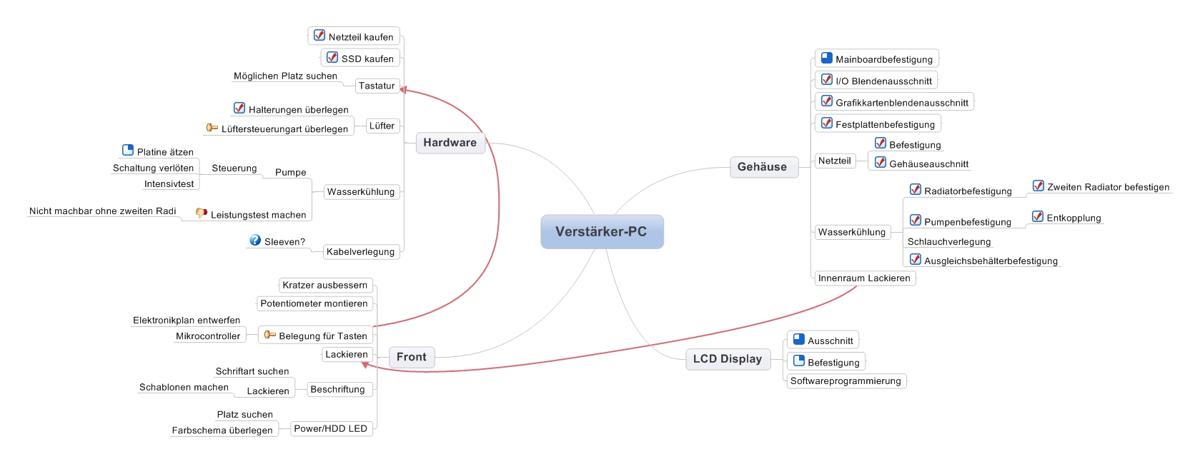

Gesamtübersicht (immer aktuell):
To-Do-List (die nächsten Schritte):
  • Ausgleichsbehälterbefestigung
  • Display/Frontelektronik
Probleme:
  • Grafikkartenbefestigung überarbeiten
  • Standfußproblem lösen
  • Lüfter des Netzteils austauschen

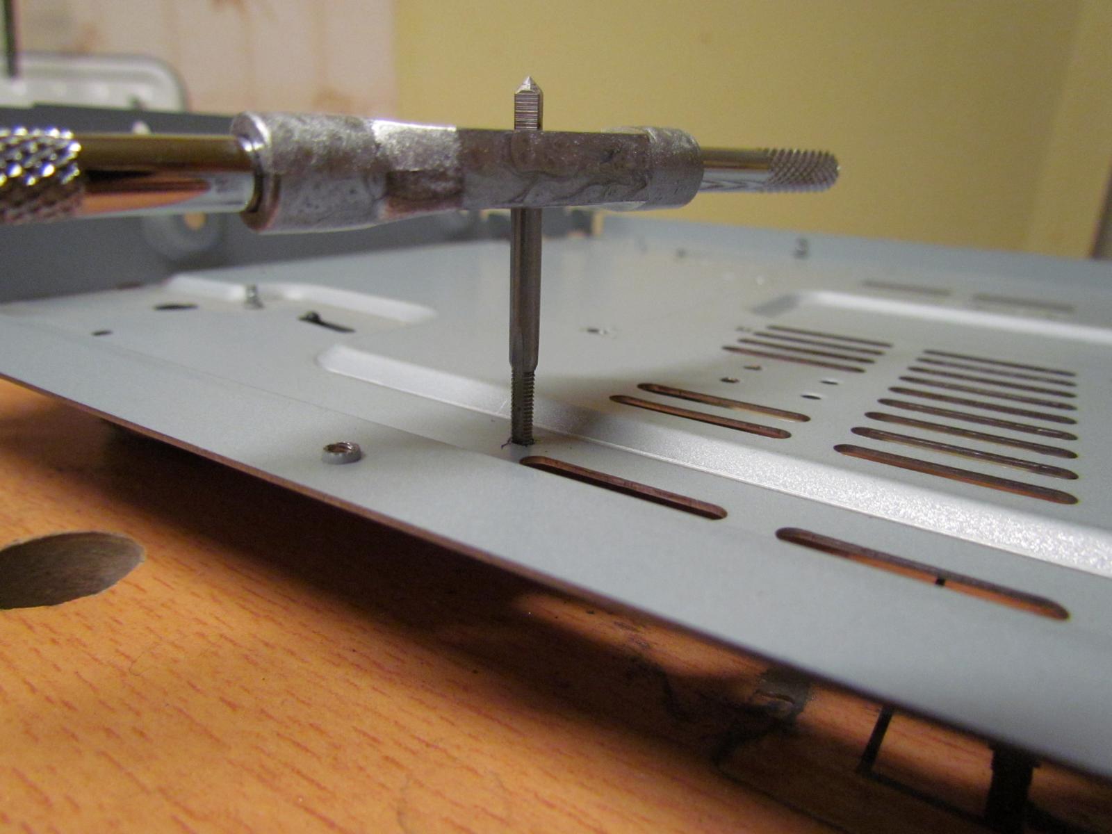

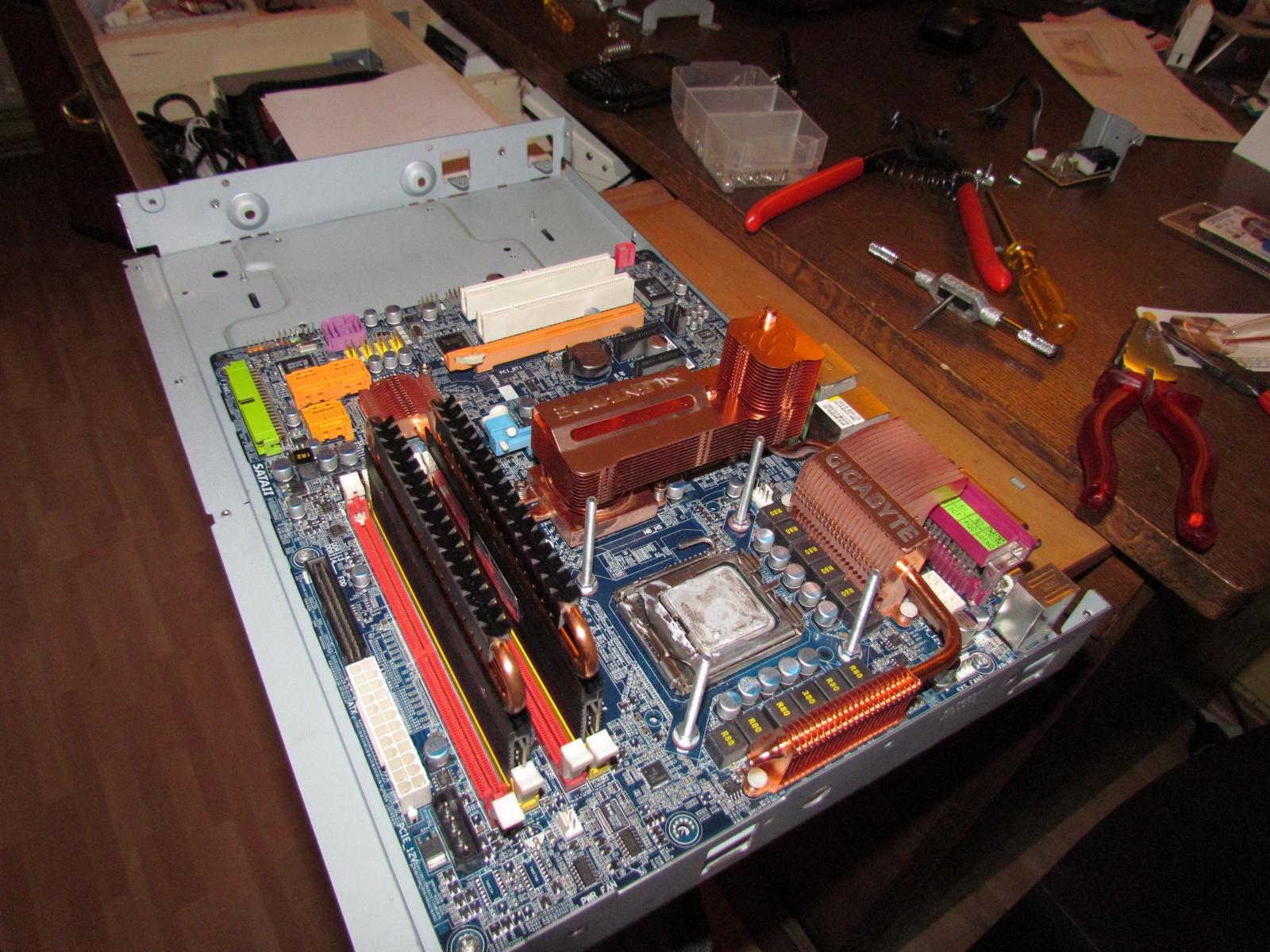

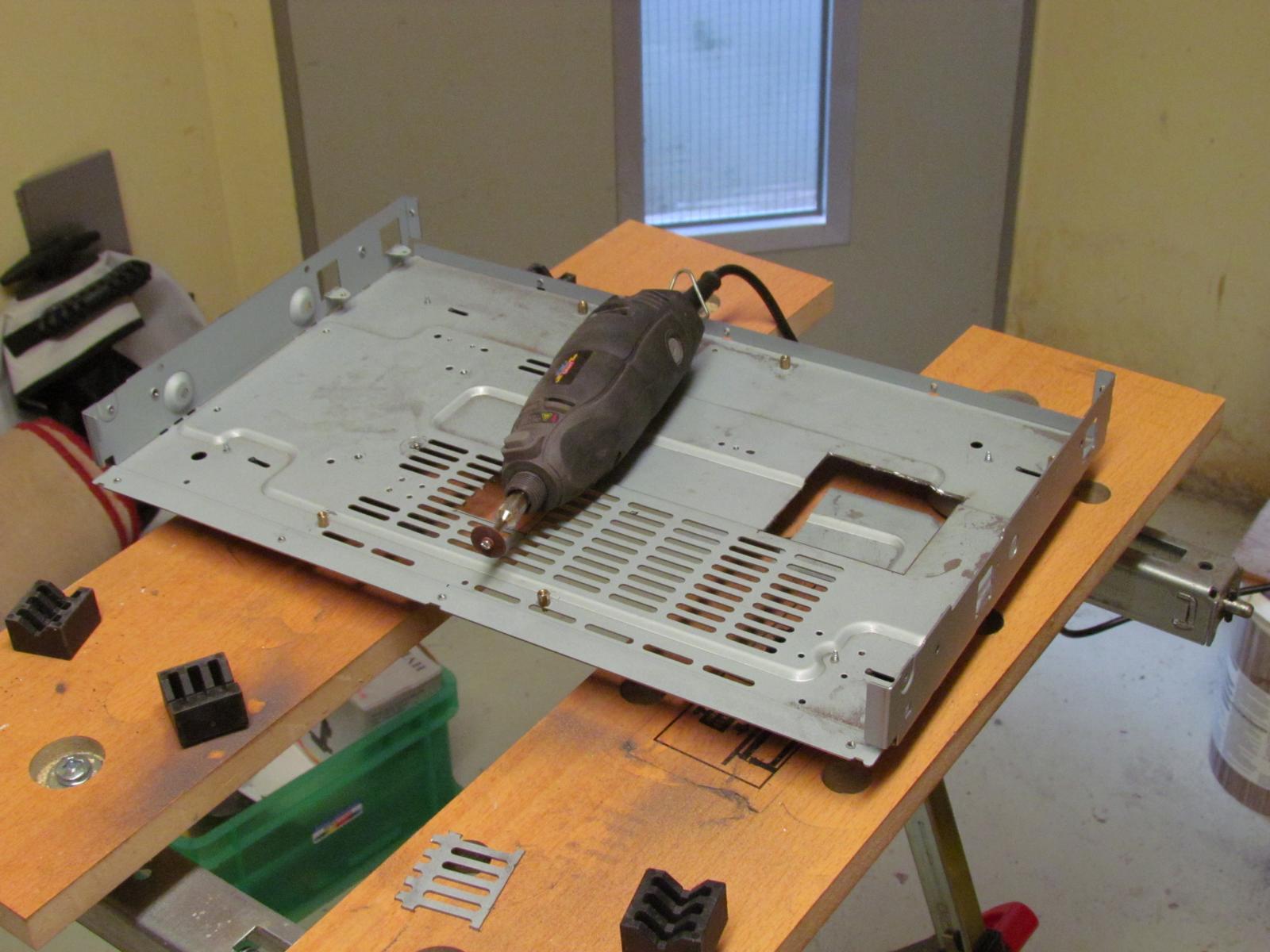

Als erstes kommt die Mainboardhalterung dran, damit sich alles schön verschrauben lässt werden extra Gewinde geschnitten für die Abstandsschrauben.
k1600_img_0174-jpg.268928
Als nächstes kommt der Ausschnitt für die Backplatte des Nexxos CPU Kühler.
k1600_img_0175-jpg.268929
Nach dem alles einigermaßen sauber (die Abstandsschrauben wollte anfangs nicht so wie ich wollte) verlaufen ist kam der erste Sitzttest mit dem späteren Mainboard. Passt
k1600_img_0177-jpg.268930
Nach dem ich nun das Mainboard entgültig befestigt hatte wollte ich gleich mal schauen wie es nun um die Platzverhältnisse bezüglich des Mainboards genau steht, was soll ich sagen....eng :D
k1600_img_0179-jpg.268931
Immerhin verschenk ich so keinerlei Platz.

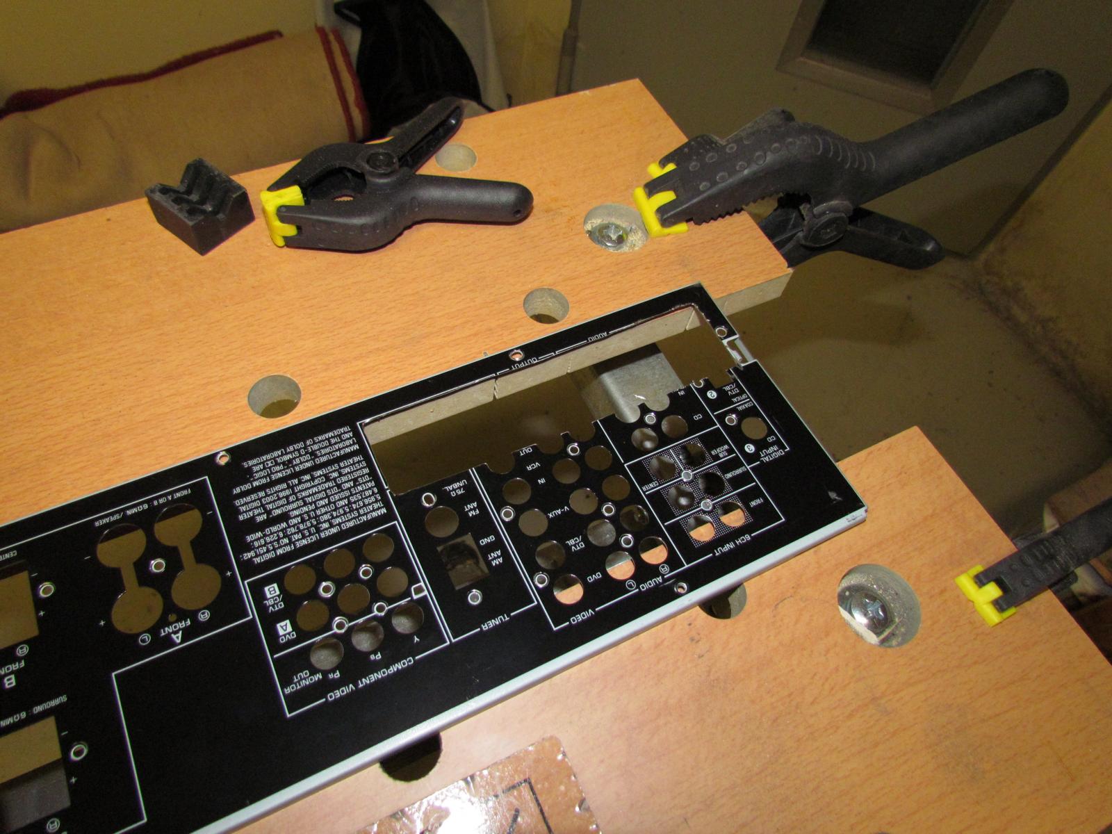

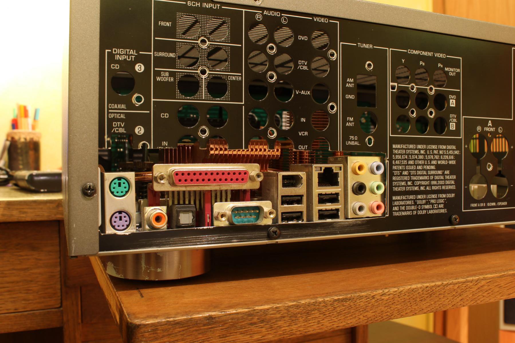

Damit das Mainboard nun ganz verbaut werden kann fehlt noch der Ausschnitt, für alle Ein-/Ausgänge, an der Rückseite des Gehäuses.
k1600_img_0231-jpg.268932
k1600_img_0234-jpg.268933
Und hier die fertig verbaute Mainboardrückseite.
k1600_img_1075-jpg.268934
Bezüglich der Rückseite bin ich mir auch nochnicht ganz schlüssig wie ich die ganzen Löcher fülle. Bisher hab ich die Idee ein Alublech von innen über alle Löcher zu nieten und von aus die Löcher mit Spachtelmasse zu füllen. Wird aber wohl eine der letzten Aufgaben, also hab ich da noch etwas Zeit ;)

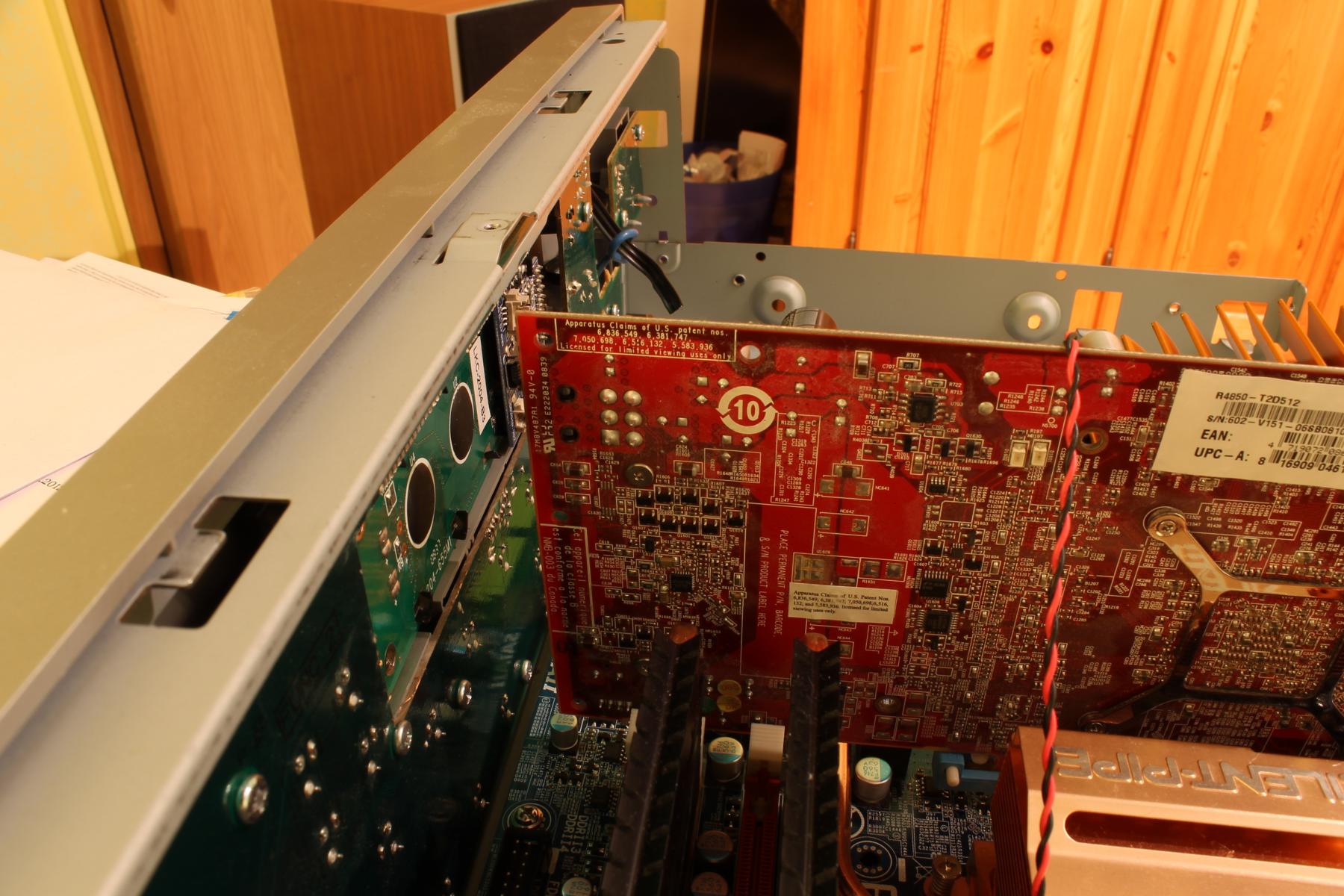

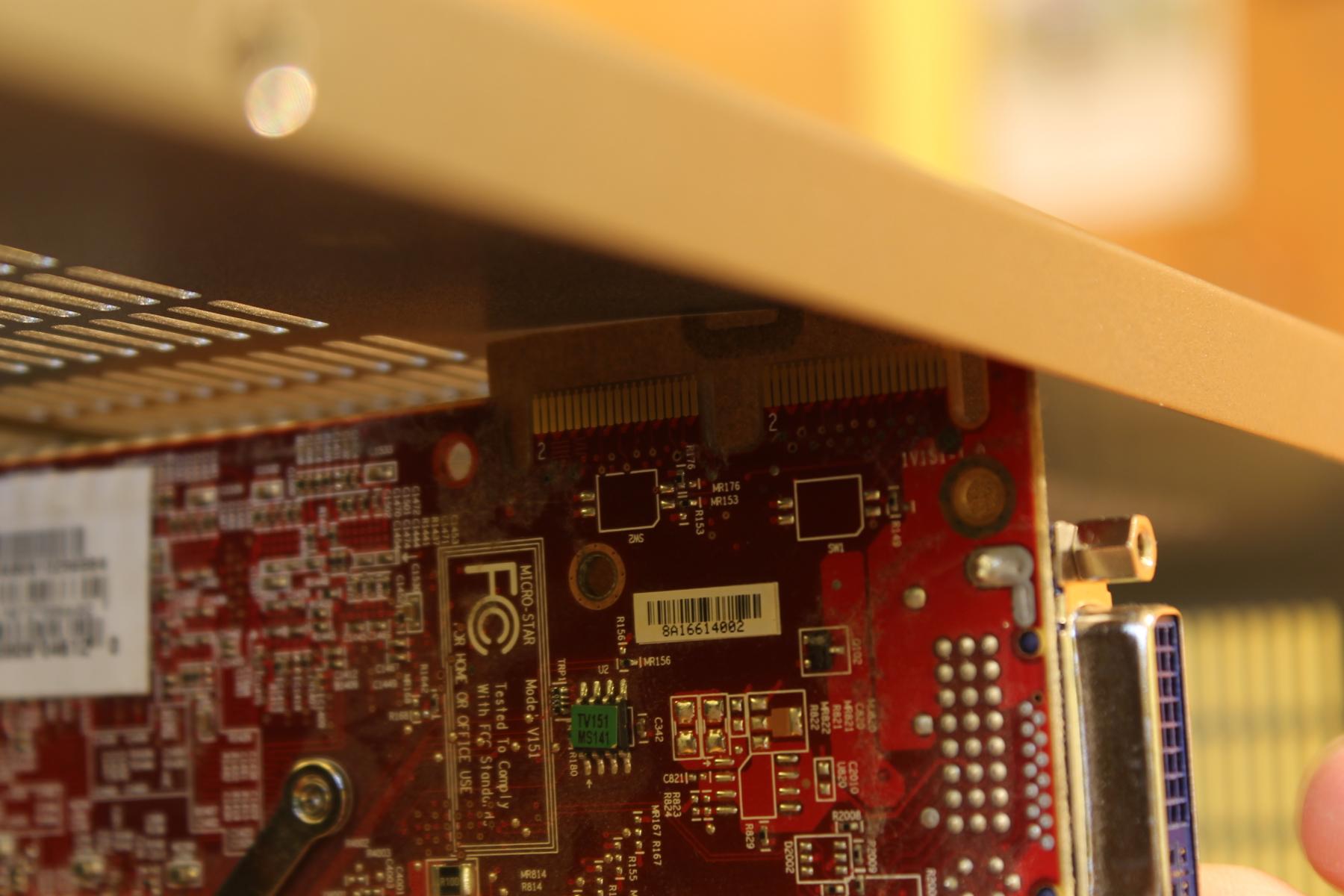

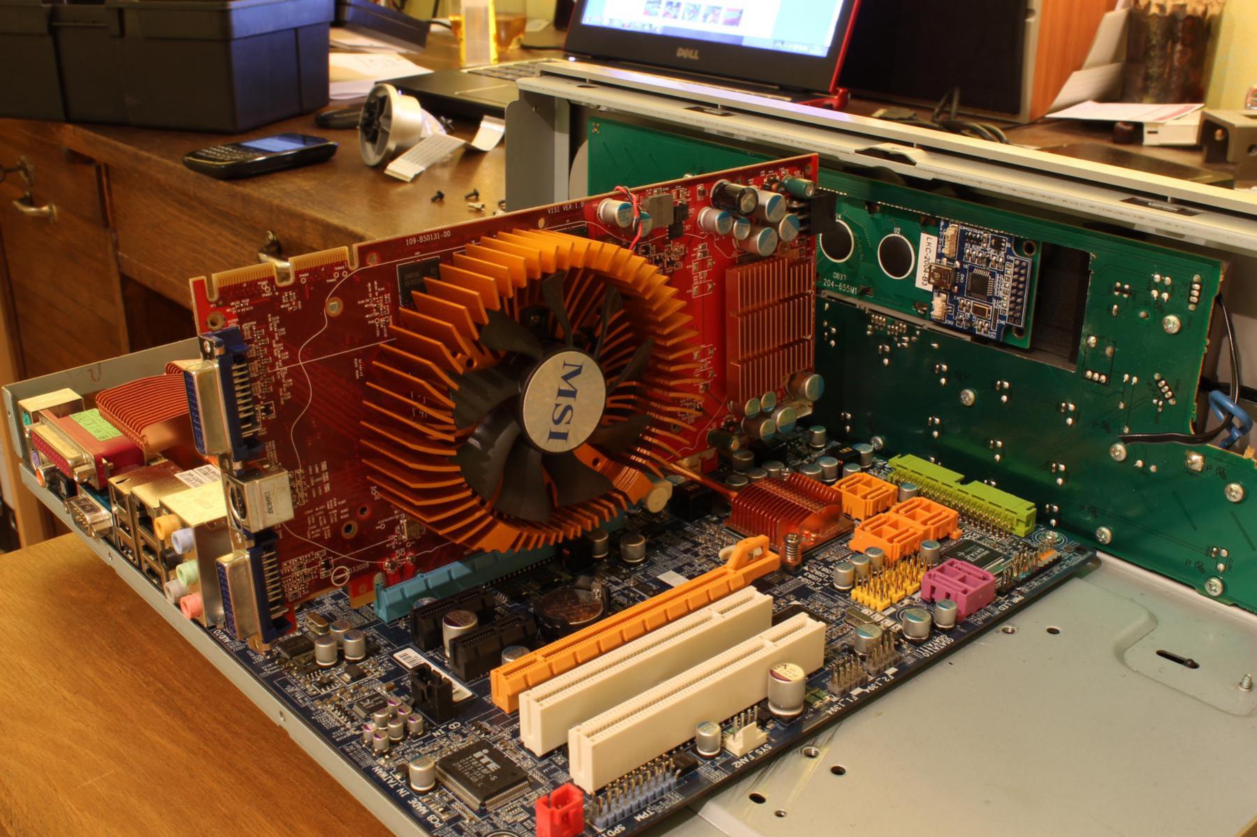

Hier nochmal zwei Bilder bzgl. der HD4850. Sie passt wie das Mainboard gerade so rein. Problem wird es nur mal geben wenn ich eine potentere Grafikkarte einbauen will, da bin ich dann sehr limitiert
k1600_img_1076-jpg.268943
k1600_img_1077-jpg.268944
Achja, was man da von hinten sieht ist das bereits neue Display. Dazu werd ich vielleicht später oder Morgen mehr erzählen ;)

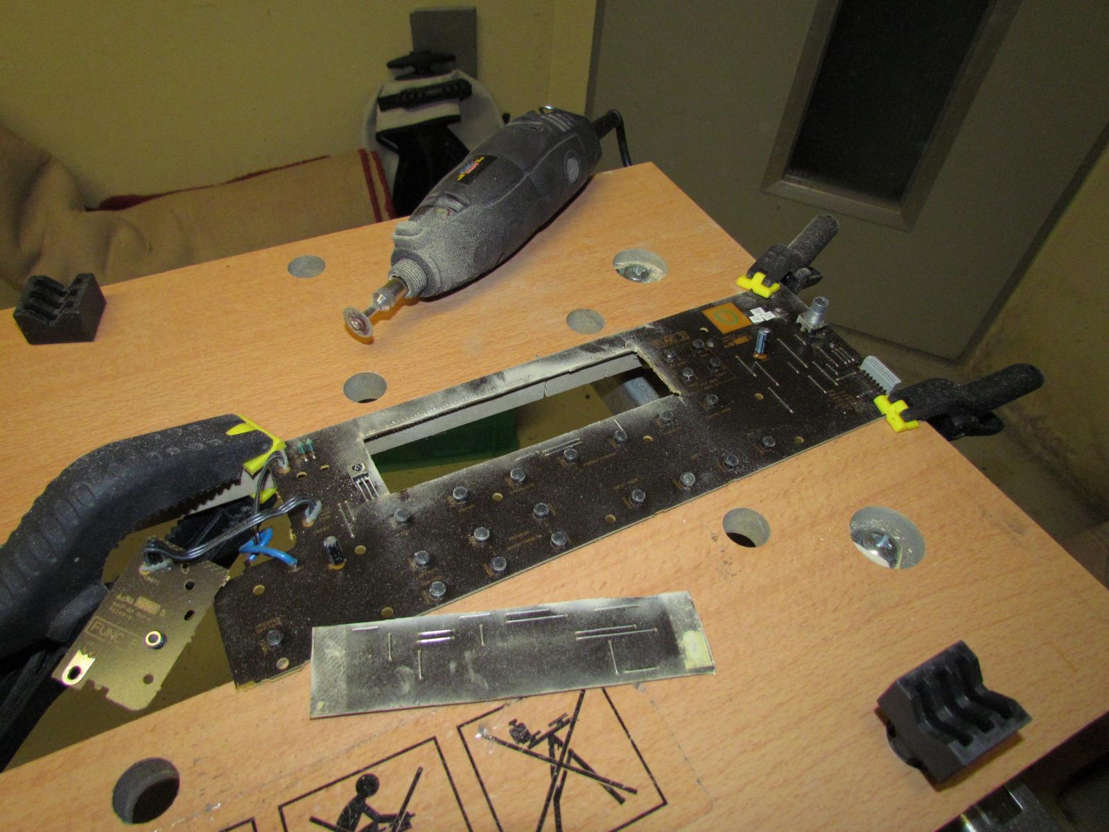

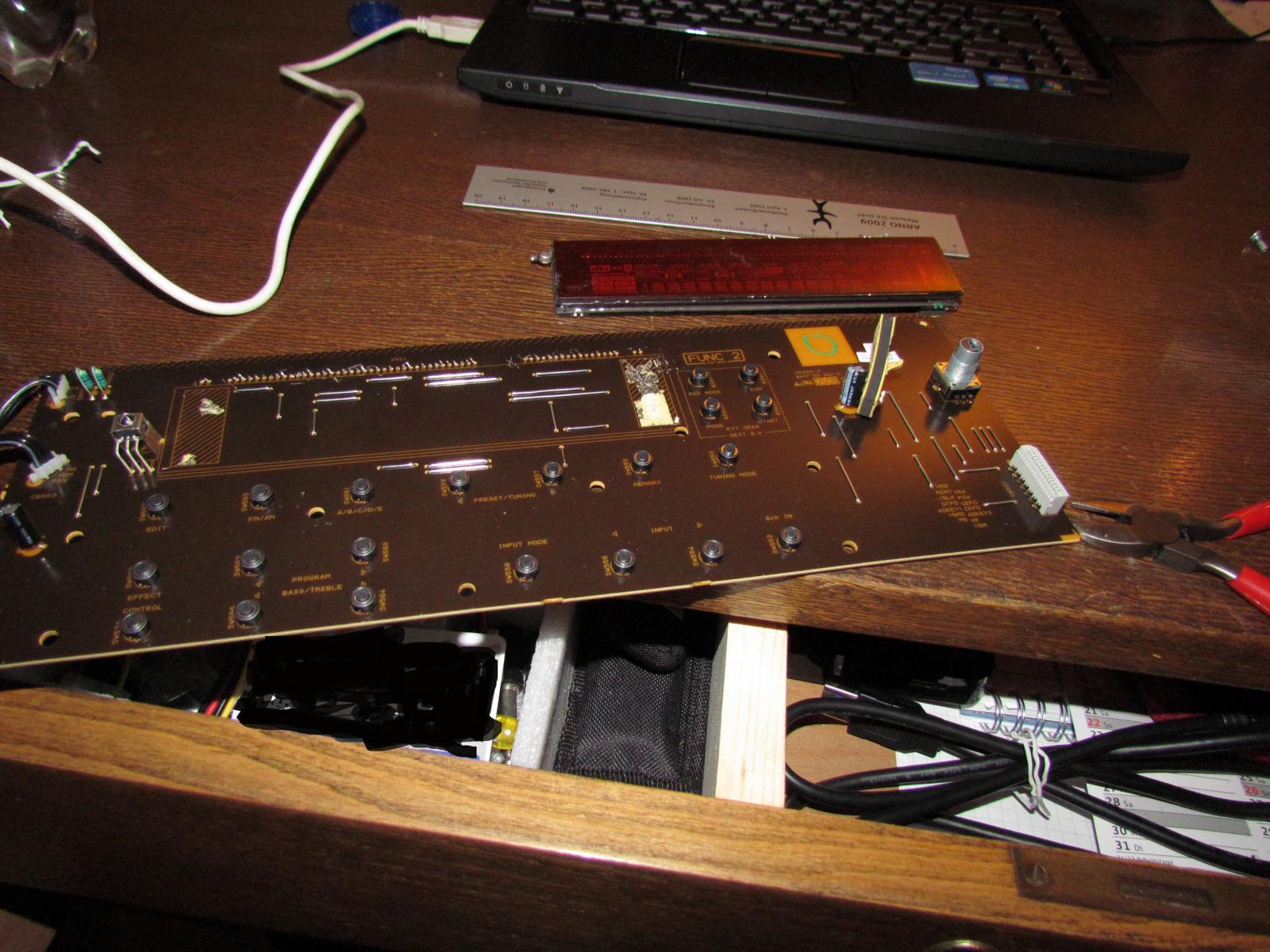

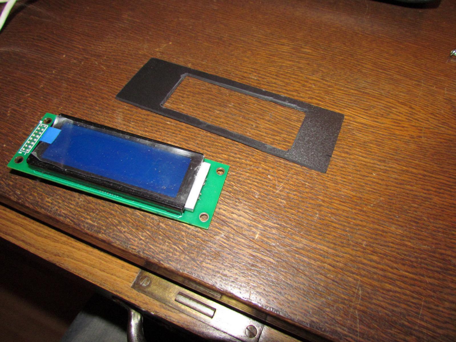

Das eingebaute Display im Verstärker kann ich leider nicht weiterverwenden, da ich keine Möglichkeit habe es anzusteuern. Dazu kommt das selbst wenn ich es könnte, sich nicht viel darstellen lies.
Deshalb werde ich das Original Display durch ein 4x20Zeichen Display austauschen, das es mir ermöglicht fast alle Daten von Programmen (VLC/Winamp/PC Status/usw.) auszugeben.

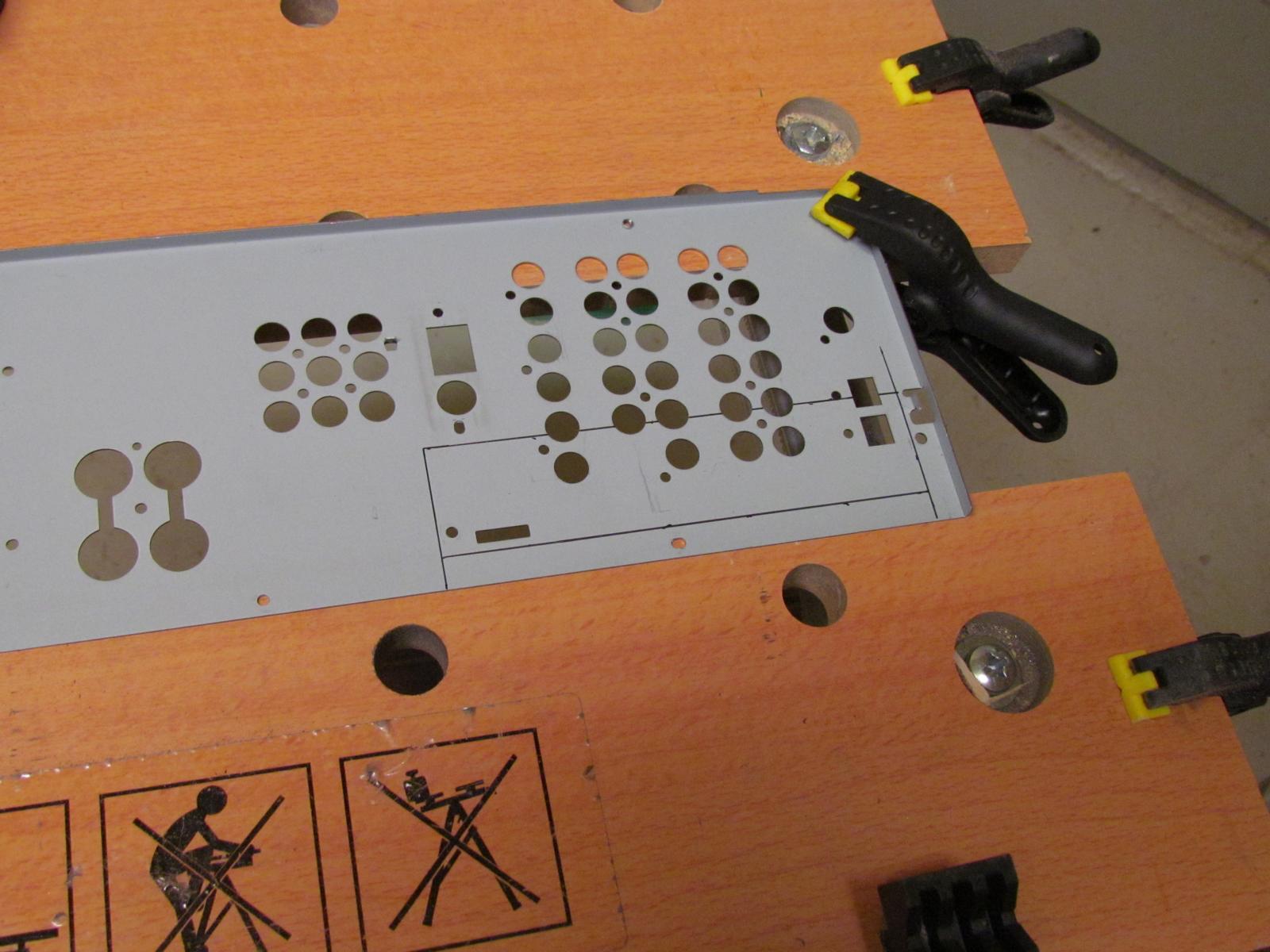

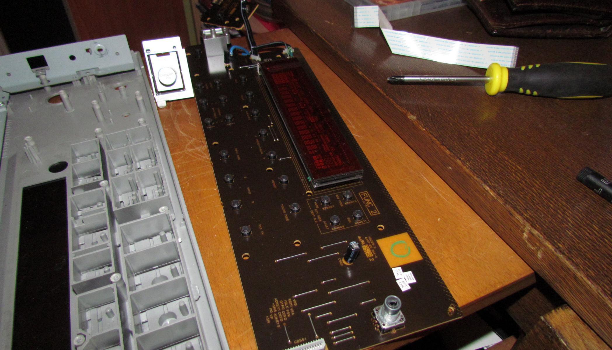

Als erstes muss das Original aus dem Gehäuse gebaut werden.

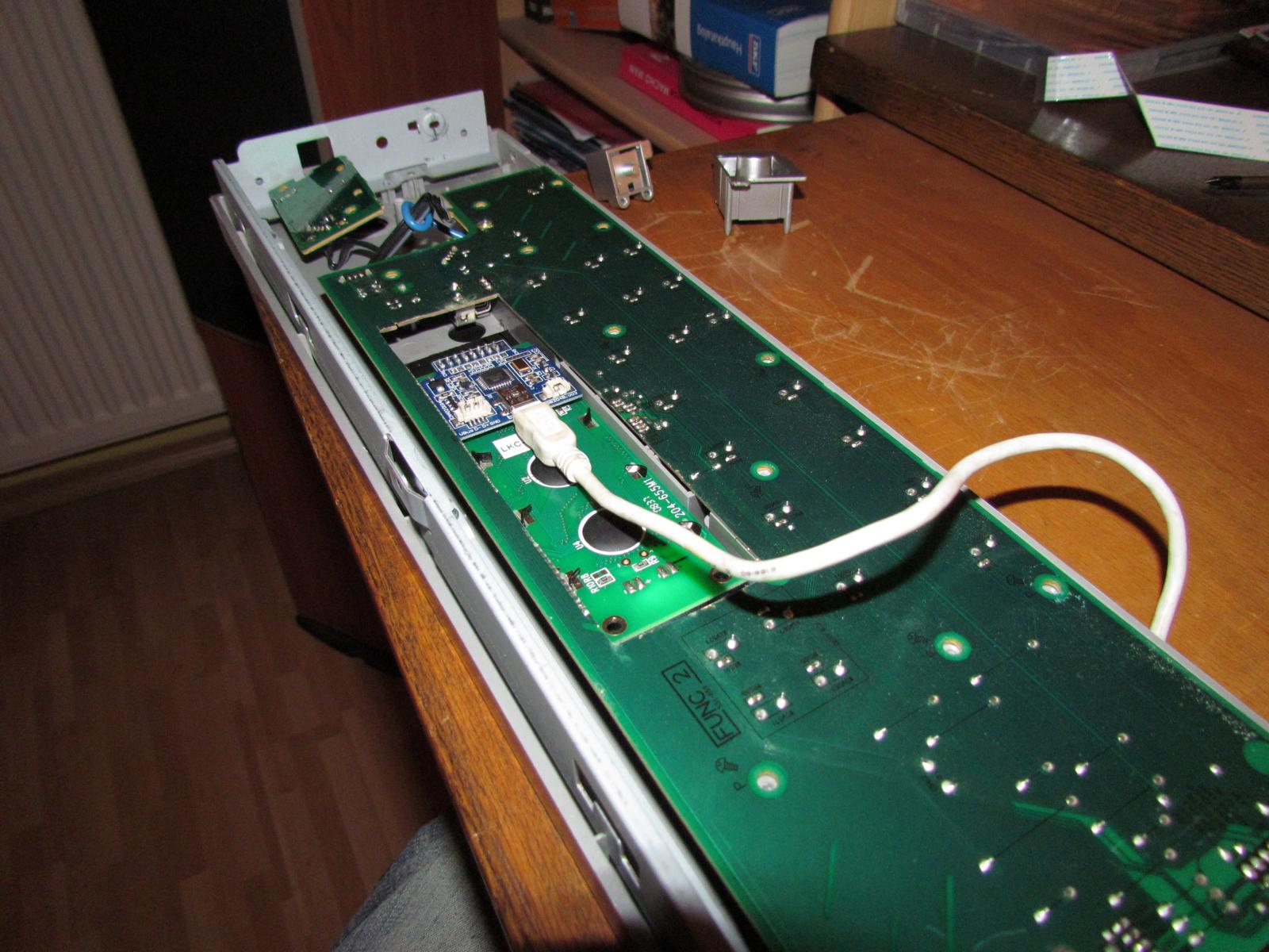

k1600_img_0194_2-jpg.269127

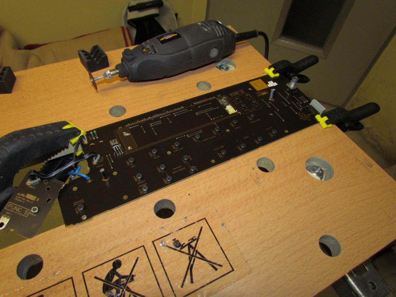

Ich hab mich dazu entschieden die Frontplatine nur noch als Halterung für die Knöpfe und das Display zu nutzen. Somit kann ich das Original einfach rausknipsen
k1600_img_0195_2-jpg.269128
k1600_img_0197-jpg.269131
k1600_img_0199-jpg.269132

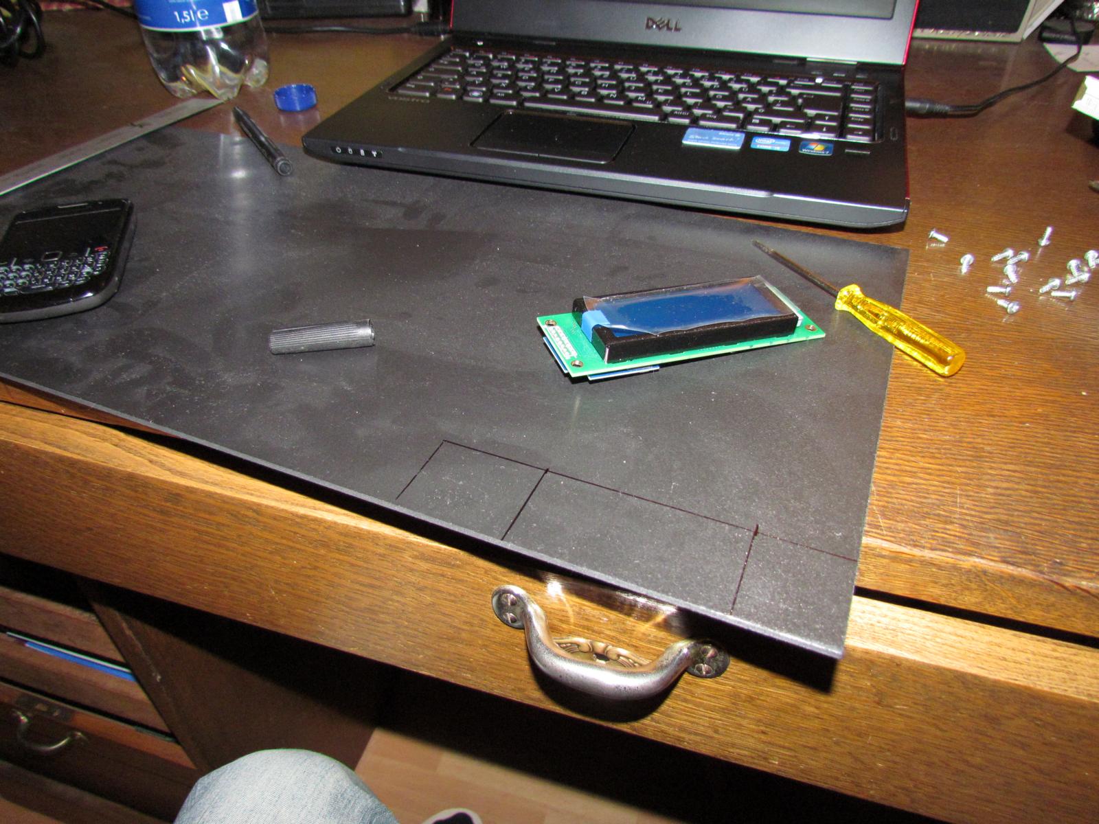

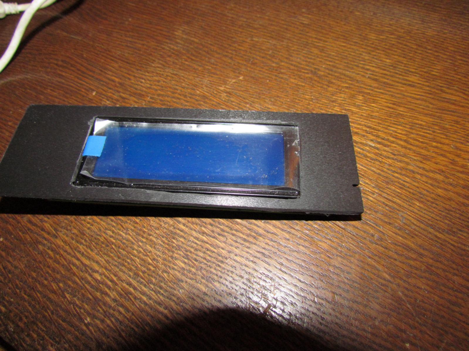

Nach dem das geschafft war, musste noch ein extra Rahmen (aus Bastelglas) angefertigt werden für das neue Display. Es ist nötig da es etwas kleiner ist und man sonst von vorne in das Gehäuse schauen könnte.
k1600_img_0190-jpg.269130
k1600_img_0192-jpg.269125
k1600_img_0193-jpg.269126

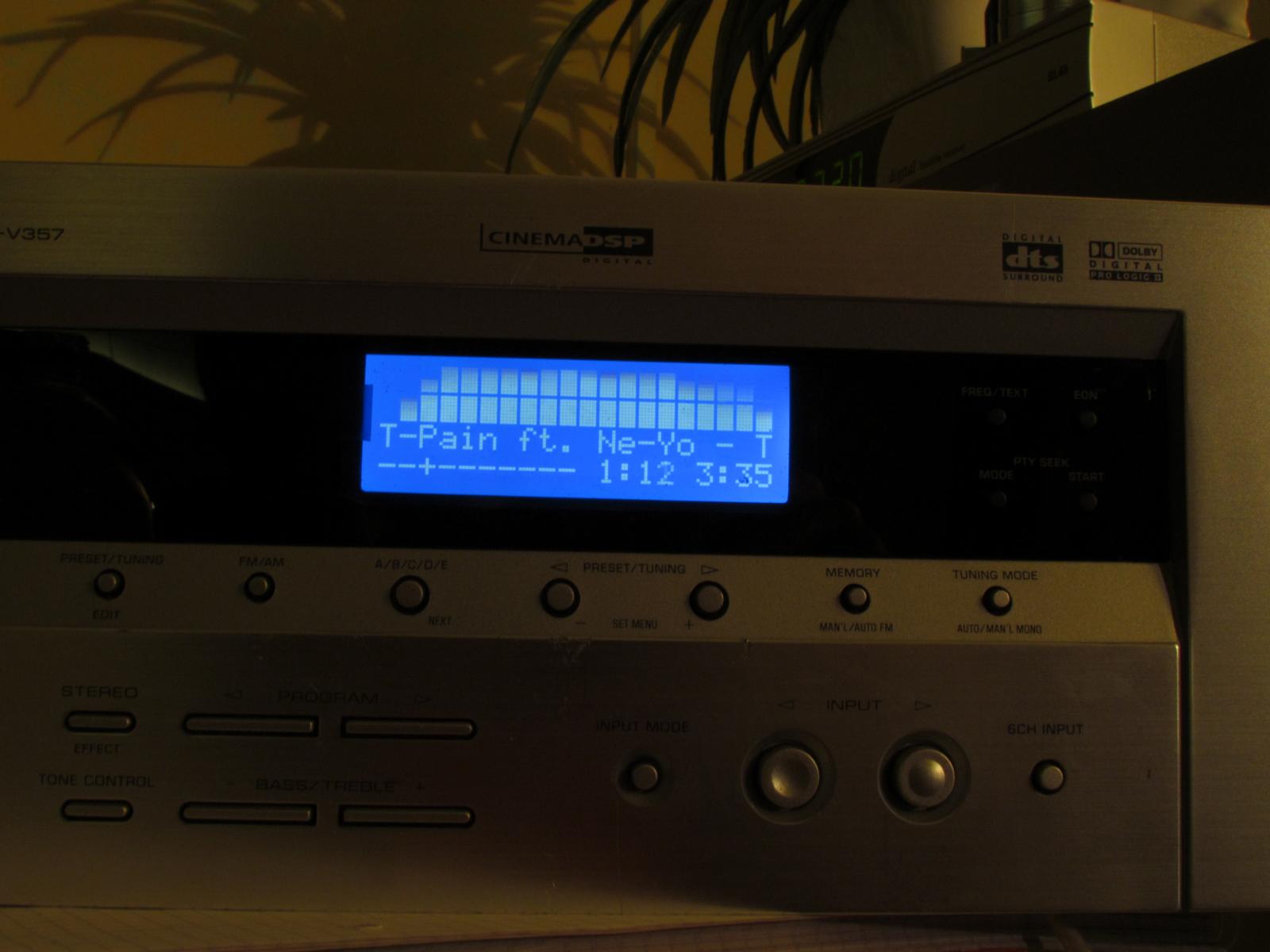

Der erste provisorische Einbau.
k1600_img_0203-jpg.269133
Und der erste Funktionstest...
k1600_img_0210-jpg.269134
Eine dauerhafte Befestigung fehlt noch. Bisher hab ich hier das Problem, das das Display noch etwas zu weit oben sitzt, wegen dem Controller lässt es sich aber nicht noch weiter nach unten schieben. Da muss ich mir noch etwas überlegen.

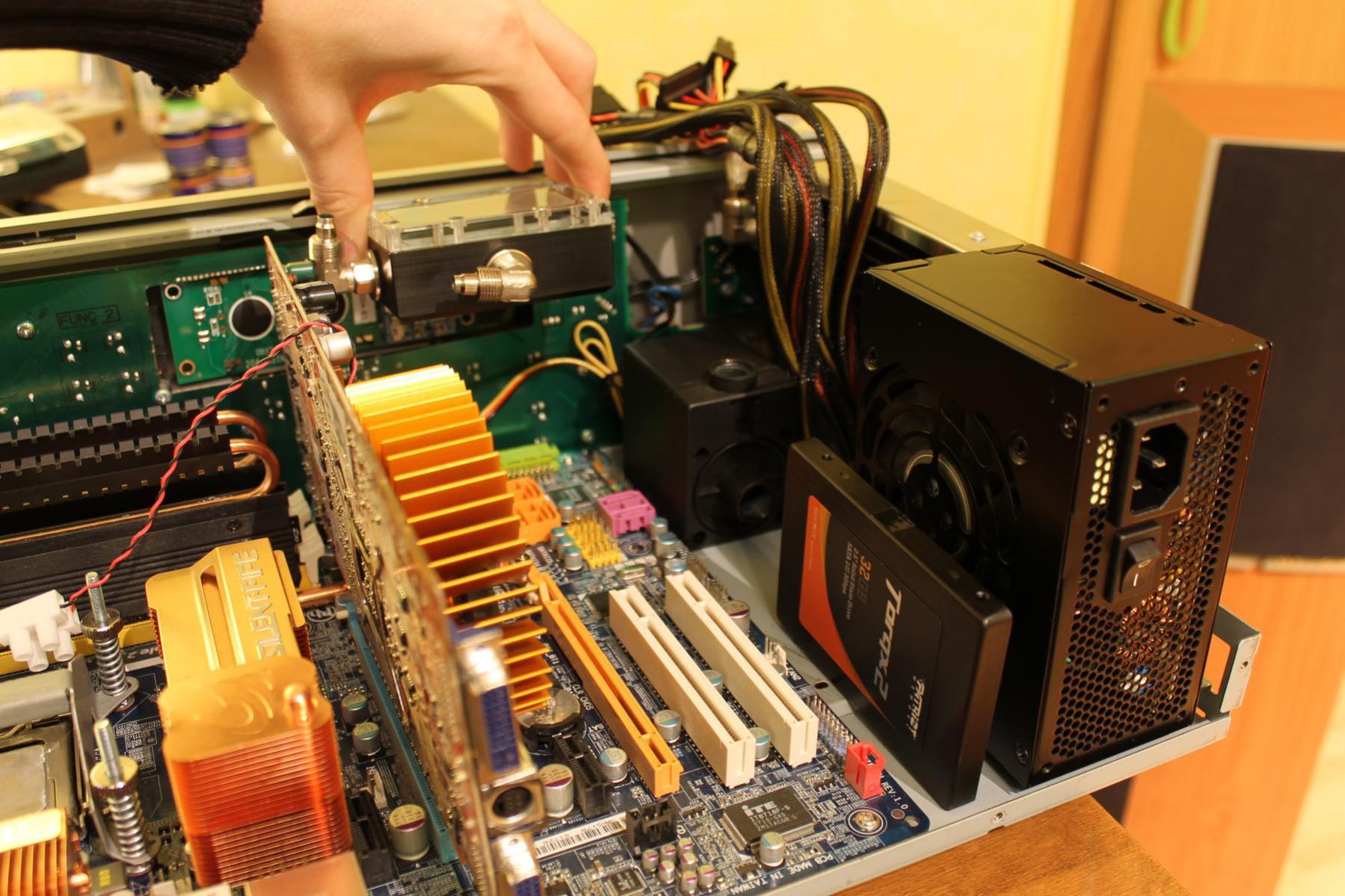

Es gibt mal wieder ein kleines Update, vor ein paar Tage ist bei mir das Netzteil und die SSD angekommen.
Wie weiter oben geschrieben wurde es die Patriot Torqx2 mit 32GB, da ich denke sie reicht mir für meine Dienste vollkommen. Dazu gesellt sich nun ein Silverstone 450W SFX Netzteil das sehr sehr kompakt ist und trotzdem genauso viel Leistung wie mein Darkpower von Be Quiet liefert. War doch sehr überrascht das es nicht viel größer als ein 80mm Lüfter.
k1600_img_1126-jpg.270061
Und dazu nun mal ein Bild wie ich mir das Ganze am Ende im Verstärker vorstelle.
k1600_img_1135-jpg.270062

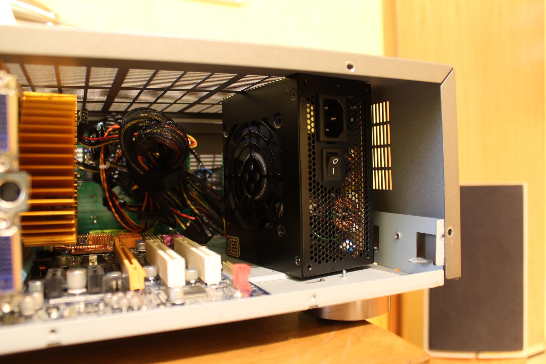

Was das Netzteil angeht und die Grafikkarte, Bilder sagen mehr als Tausend Worte ;)
k1600_img_1139-jpg.270213
k1600_img_1144-jpg.270214
Wie auf dem ersten Bild zu sehen ist liegt das Gehäuse auf dem Netzteil auf .Um es genau zu nehmen, es ist ein wenig zu hoch (etwa 0,5cm). Wie aber im zweiten Bild zu sehen ist gibt es im Boden des Gehäuses eine Abstufung, die genau 0,5cm hoch ist und swe Grund ist weshalb das Netzteil etwas zu hoch sitzt. Folglich muss ich diese noch entfernen, wie weiß ich aber nochnet genau.
Achja, Anfangs dachte ich an ein TFX Netzteil (Es ist ehr länglich) aber da ich die Wasserkühlung einbauen will wär dieses zu groß gewesen für das Gehäuse.
k1600_img_1143-jpg.270215
Wie man sieht ist noch genug Platz :) (Hab noch ein Blatt Papier hinter die Karte gelegt als Anhaltspunkt). Der Stromstecker passt in der normalen Ausführung garnicht an die Karte, er ist einfach zu lang. Muss mir hier selbst einen gewinkelten Stecker basteln, hab da schon was passendes in einem Forum gefunden (http://www.hardwareluxx.de/communit...-einen-abgewinkelten-pcie-stecker-683614.html).

Man sieht keinen Lüfter.
Ansonsten feines Teil, wobei ich auf den ersten Blick dachte, das die Hardware von 2008/2009 da nicht gerade der Favorit wäre für HTPC.
Aber der E8400 ist ja schon in 45nm.
Aber spätestens die HD4850 hat noch Optimierungspotenzial.
Hier mal ein Link, der dich vielleicht interessiert, tut Stromverbrauch, Wärme und Lautstärke doch gut:
http://ht4u.net/reviews/2009/leistungsaufnahme_graka/
Übrigens hatte ich die im Test aufgeführte MSI HD4830 OC, und muss sagen dass mit dem Untertakten aus dem Beispiel klappt super.
Zumal die Karten auch noch mit RivaTuner zusammenarbeiten.
Die Kühler/Lüfterkombination auf der MSI HD4830 dürfte bis auf die Farbe mit der HD4850 identisch sein.
Mein Tipp: Den Lüfter an ein Potentiometer hängen, den kann man viel langsamer und leiser drehen lassen und die Karte bleibt immer noch kühl.
E8400 @ 3,5ghz || 2x1024Mb OCZ Reaper DDR2 1200 || MSI HD4850 || 640GB WD6400 ||Be Quiet P7 450W||all@Wakü
Ist die Signatur alt (Netzteil stimmt ja auch nicht) oder ist inzwischen alles an der Wakü angeschlossen ?
Ach und was in einem guten Verstärker natürlich nicht fehlen sollte ist eine gute Soundkarte ;)
Danke für dein Lob :).
Der Radiator soll Aktiv gekühlt werden von der anderen Seite (als auf dem Bild zu sehen). Vermutlich mit einem 80er Lüfter da ein 120er wegen den Netzteilkabeln wohl nicht reinpasst.
Muss dir recht geben, HTPC und die Hardware widerspricht sich etwas.
Das hat aber zwei Gründe. Einmal das ich die Hardware schon hier habe und nicht wirklich viel Geld extra ausgeben will (fürs erste). Auf der anderen Seite soll der PC auch teils als Art Konsole dienen und per Wireless Controller zum spielen geeignet sein, daher die etwas potentere (gut relativ :D) Grafikkarte. Deshalb werd ich erstmal keine kleinere einbauen (Trotzdem danke für deinen Tipp :)), wohl ehr Taktungstechnisch etwas erarbeiten (2D/3D).
Achja, ich weiß nicht ob ich das bereits oben geschrieben habe, aber die Grafikkarte wird auch mit der Wasserkühlung gekühlt, aber nur GPU only. Deshalb dürfte es mit der Lautstärke keine Probleme mehr geben. Muss aber nochnet schauen oder das der Radiator schafft.
Wegen der Signatur, so wurde der PC betrieben als er noch in meinem normalen Gehäuse war. Deshalb stimmt sie nur teils. Muss sie einfach mal abändern ;).
Das mit der Soundkarte hab ich auch schon überlegt, mal sehen ob ich noch eine passende finde. Fürs erste wird die Onboardkarte schon einen "Oho Effekt" haben. Kann nämlich momentan Filme nur mit Stereo schauen (wegen Laptop).
Na da. Ansonsten kann ich die X-Fi Music PCI nur empfehlen, zumal es die für 20€ + Versand schon gebraucht gibt. Habe jetzt in meinem PC auf die Asus Xonar DX gewechselt, da diese PCI-E ist und mein neues mATX Board nur noch 1x PCI hat, da kommt die TV Karte rein.
Die HD4850 ist ansonsten vollkommen ok, solange das mit dem Untertakten macht. Bringt echt einiges.
Die Soundkarten gefallen mir beide, muss nur schauen das ich noch ein Modul für S/PDIF bekomme um alles sauber an meinen Verstärker anschließen zu können. Danke nochmal für den Tipp :)
Das mit dem heruntertakten werd ich mir zu Herzen nehmen, denke entweder per RivaTuner oder dauerhaft per Flash.
Zum Thema Soundkarte: Wenn du einen halbwegs aktuellen Verstärker mit HDMI-Eingang hast, wäre die beste Lösung, das Tonsignal über die Graka per HDMI an den Verstärker weiterzureichen.
Wie willst du eigentlich die Rückseite gestalten? Ich hab da einfach die Slotbleche von den Erweiterungskarten abgemacht und entsprechende Öffnungen gebohrt.
Grüße,
Peter_Shaw
EDIT: Ups, hab grade gesehen, dass die Graka gar keinen HDMI-Ausgang hat. Dachte, das wäre damals schon Standard gewesen.
Naja, das ist dann jedenfalls noch ein Argument für ne neue Graka. Für einen HTPC geradezu prädestiniert ist die neue HD7750: Sehr geringe maximale Leistungsaufnahme (somit auch passiv kühlbar) und dazu ordentlich Spieleleistung (ca. 30% mehr Leistung im Vergleich zur HD4850)
Vergleich Leistungsaufnahme HD4850 - HD7750:
Idle: 43W vs. 6W
Spielelast: 150W vs. 50W
M.M.n. disqualifiziert sich die HD4850 schon allein aufgrund ihrer hohen Idle-Leistungsaufnahme für den Einsatz in einem HTPC. Außerdem denke ich nicht, dass man die aus 150W maximaler LA resultierende Abwärme mit einem derart kleinen Radiator (und dann noch mit 80er-Lüfter) abführen kann.
Mir erschließt sich im übrigen der Sinn der Wakü nicht so ganz. Leise wirds damit ja wohl eher nicht, da wäre man mit ner ordentlichen Lukü sicherlich besser dran. Und der Platz im Gehäuse gäbe das, wie's aussieht, auf jeden Fall her.
Gamescom
