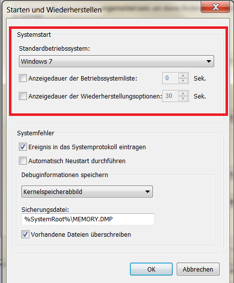

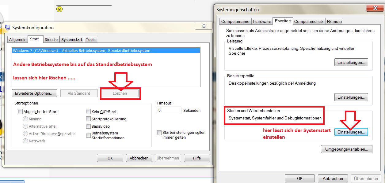

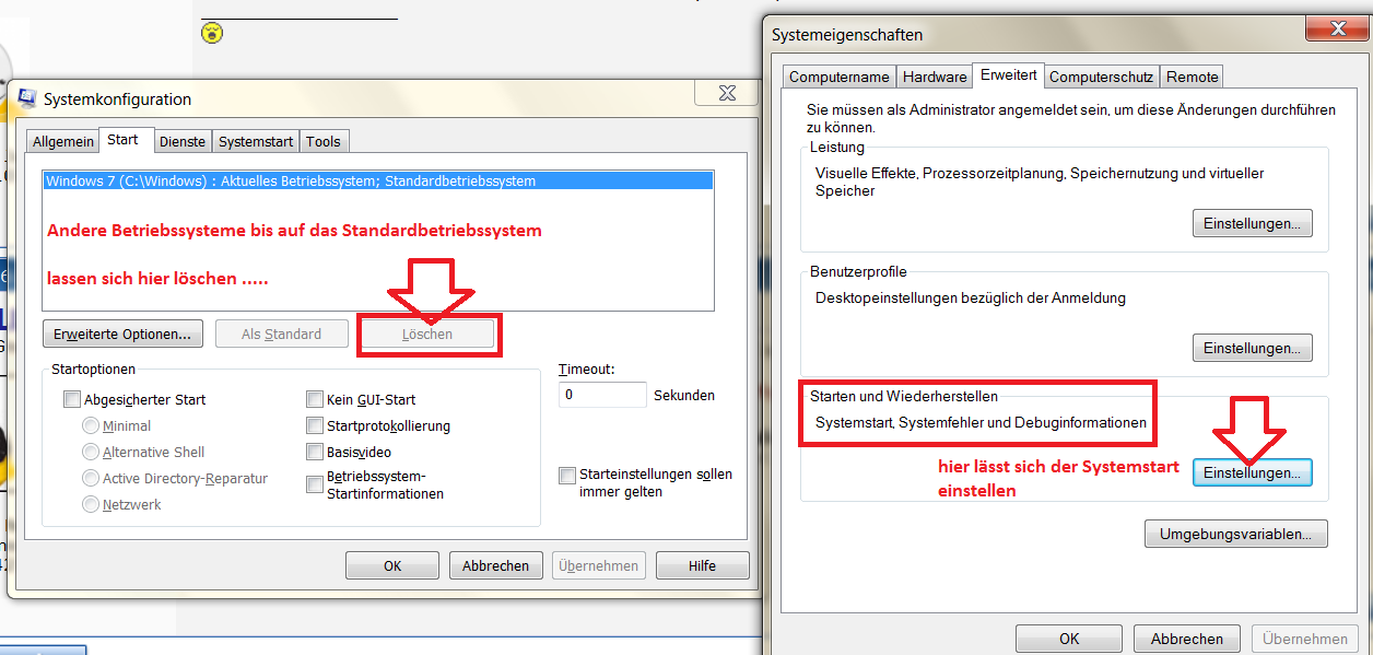

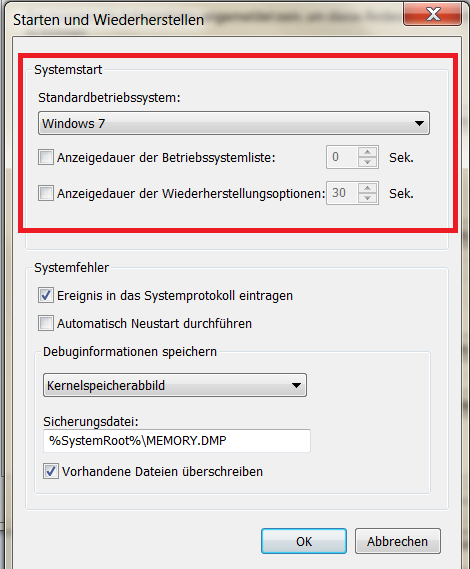

1. unter Start > Ausführen > MSCONFIG eingeben > START (siehe Bild 1 Abb. 1) lassen sich andere Betriebsysteme aus dem Start löschen ...
2. unter Systemsteuerung > System > erweiterte Systemeinstellungen > Systemstart (Bild 1 Abb. 2) läßt sich die Bootzeit einstellen ... (Time = 0 bedeutet, Bootmenü wird nicht angezeigt bzw. Anzeigedauer der Betriebssytemliste ABHAKEN ! - Bild 2).

ok, ich habe da nur eines stehen wie bei dir auf dem bild, soll ich dann das einfach löschen ?
normal sollten ja 2 da stehen wenn ich 2 OS drauf habe ... oder nicht ?
Wenn nur 1 steht wie bei mir, kannst du dies natürlich nicht löschen. Dann geht es über die MSCONFIG nicht zu regeln. Sollte dein Bootmenü mehrere Windows 7 Versionen anzeigen, solltest du zur Bootreparatur greifen.
