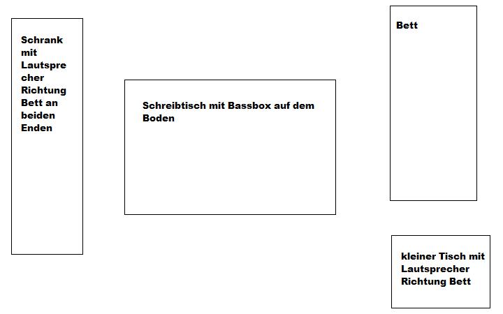

ich will mir für mein zimmer en kleines soundsystem basteln und dass dann über mein laptop betreiben. is das möglich das ich en relativ großen bass nur über mein laptop laufen lassen kann. un es sollten so min 3 Boxen dran kommen.
hab euch im anhang mal ne kleine zeichnung angefügt, so wies in etwa werden sollte. der Laptop steht dabei entweder auf dem Bett oder auf dem Schreibtisch
was bräuchte man, wenn mans jetzt selbstbaut alles an material
greeTz

Ich kann nur davon abraten, irgendein vernünftiges Soundsystem an einem Laptop laufen zu lassen. Dafür sind die onboard-Karten viel zu schlecht. Sicherlich gibts da auch von Laptop zu Laptop Unterschiede, aber ich würde mich vorher vergewissern, dass es gut klingt, bevor du nachher den Fehler im Soundsys suchst.
Ich hatte selber mal einen Pioneer A-676 + zwei Pioneer CS-901 (schon gehobene Mittelklasse denk ich) und das hat sich an meinem Laptop einfach nur grausam angehört.
kommt immer darauf an, wieviel Geld du ausgeben willst, und was du selber alles machen kannst/willst.
Das Thema Lautsprecher-Selberbau ist ziemlich komplex. Es ist nicht damit getan Chassis in ne Kiste zu setzen und gut is.
Kenne Projekte, bei denen Leute (angeblich) für 10€/Box tollen Klang bekommen haben.
Aber dann brauchst du auch noch nen Verstärker.
Wenn du es einfach haben willst kauf dir ein 2.1 System - auch hier ist die Auswahl sehr groß.
Wenn Du Lust/Zeit/Geld/Können hast schau mal u.a. hier vorbei:
http://www.lautsprechershop.de/hifi/vox80.htm oder
http://www.hifi-forum.de/viewforum-104.html
Da kannste schon einige Stunden/Tage verbringen
Grüße und viel Spaß
Andi

na dann steht ja dem Selberbau nix mehr im Wege ;) Holzzuschnitt kann man für kleines Geld in den meisten Baumärkten bekommen. Was die aber nicht machen sind die runden Aussparungen für die Chassis.
Wenn du es schön haben willst nimm ne Oberfräse und senk die Chassis ein. Dafür brauchst du aber nen Fräszirkel ;)
Kann man aber auch günstig selber bauen. Wenn man öfters was bauen will und dementsprechend verschiedene Durchmesser braucht, dann lohnt sich nen Fräszirkel schon.

Schau dich mal bei Intertechnik um. Da gibt es passende Bauvorschläge.
z.B.: http://www.intertechnik.de/Lautspre...autsprecher/_BS_FT6MK2_1768,de,202,53065.html
Da ist sogar noch ein extra Tieftöner eingebaut. Da braucht es dann vielleicht gar keinen Subwoofer mehr.
oder die hier: http://www.intertechnik.de/Lautspre...ktlautsprecher/_BS_FT9_1768,de,202,53262.html
Das wären jetzt güntige Bausätze. Da braucht man dann nur noch Holz zu kaufen. Ein Verstärker darf dann aber auch nicht fehlen. Da würde ich in Richtung kleinem Digitalamp tendieren. Da findet sich was für ca. 20 € aufwärts bei Ebay.
Am besten wäre es natürlich, wenn wir dein Budget wüssten. ;)

Bei dem kleinen budget
würde ich lieber was in richtung Edifier S530D oder halt S330 kaufen
Ja, das denke ich auch. Selbstbau macht halt auch ne Menge Spaß. Aber lohnen tut sich das dann doch nur, wenn das Budget erhöht wird, oder man Bass-Einbußen hinnehmen kann (bei dem Budget kann man sich keinen Sub dazu bauen).
Also: Entweder Budget erhöhen, oder etwas fertiges in Richtung Edifer S530D kaufen.
