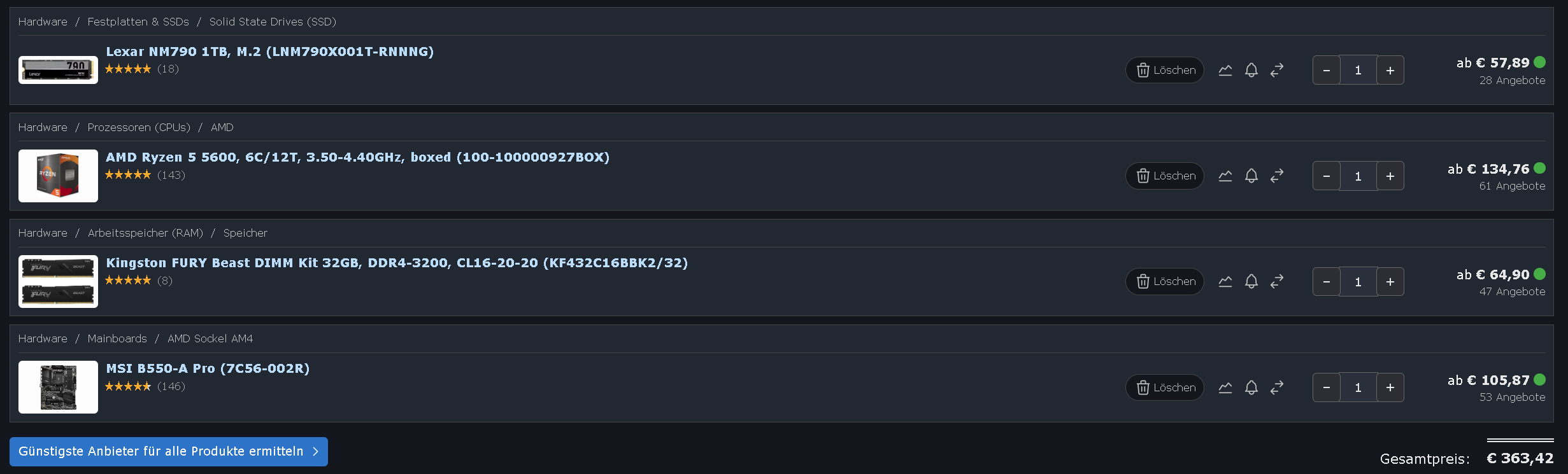

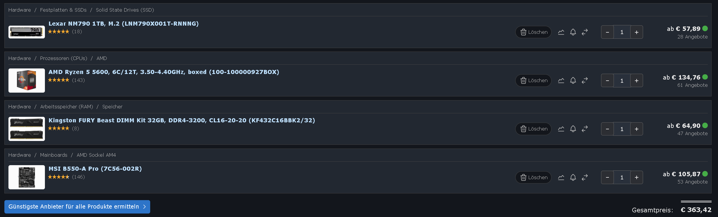

Vielleicht das hier, der RAM weil seiner ja 2133 MHz hat und da verschenkt man Leistung.
Die SSD ist drin weil keine angegeben ist wenn das Game noch auf HDD läuft ist das auch Vorteil.
Ohne RAM und SSD sind das 240 €
Reaktionen: KonVin

Na dann fällt die schon mal weg, obwohl 500GB heute schon sehr knapp sind da die Spiele immer größere Daten Mengen haben.
Die 970 EVO ist ja eine M.2 mit PCIe 3.0 und die Lexar hat PCIe 4.0.
Das Board hat 2 M.2 Slots mit jeweils 1x 3.0 und einmal 4.0 also könnte man die 1TB für Games benutzen und die andere für das Betriebssystem.
