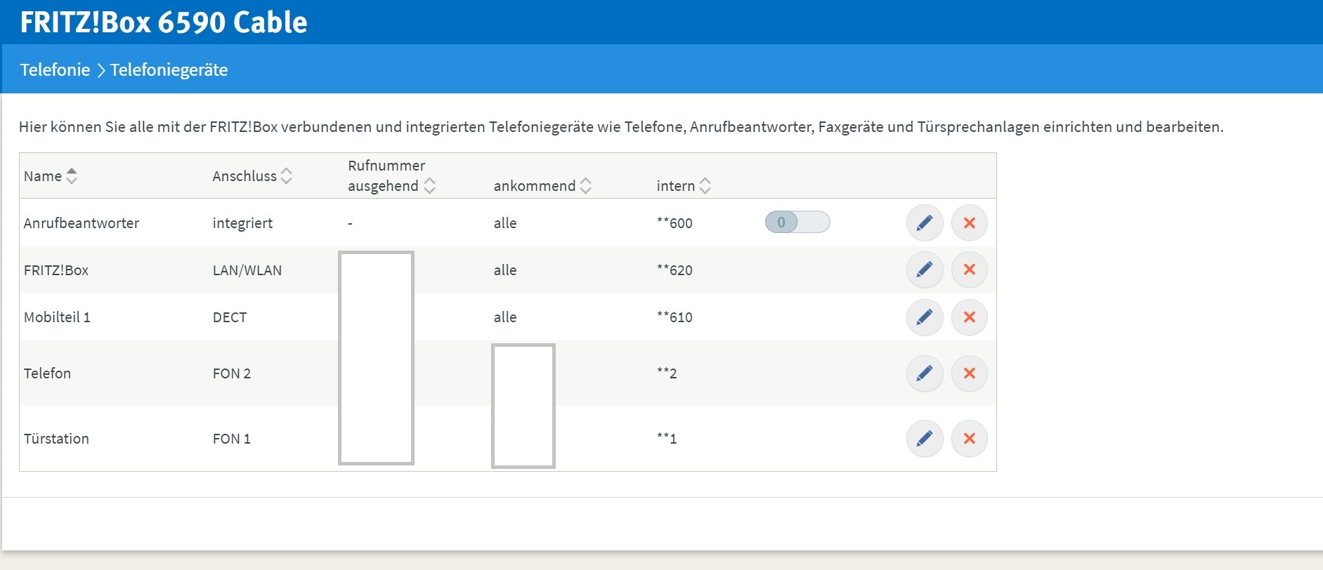

Zuerst einmal mus die 2. Fritze auf der Kabelfritze als Telefonie Gerät eingerichtet sein.
Man muss also ein Telefonie-Gerät (ip-Telefon mit ip der 2.Fritze + PWD) dort hinzufügen. Dann kann man das konfigurieren, das die 2. Fritze auch klingelt und daran angeschlossene DECT.
Interner Ruf von fon0 der Kabelfritze soll dann als Rundruf **9 auf allen Telefonen klingeln. Kann man auch leicht mit einem normalen analogen Telefon an Fon0 testen.
Das reine Übernehmen der Telefonie-Einstellungen reicht dafür nicht.

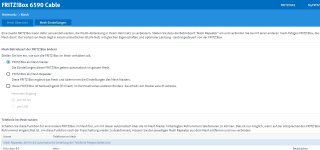

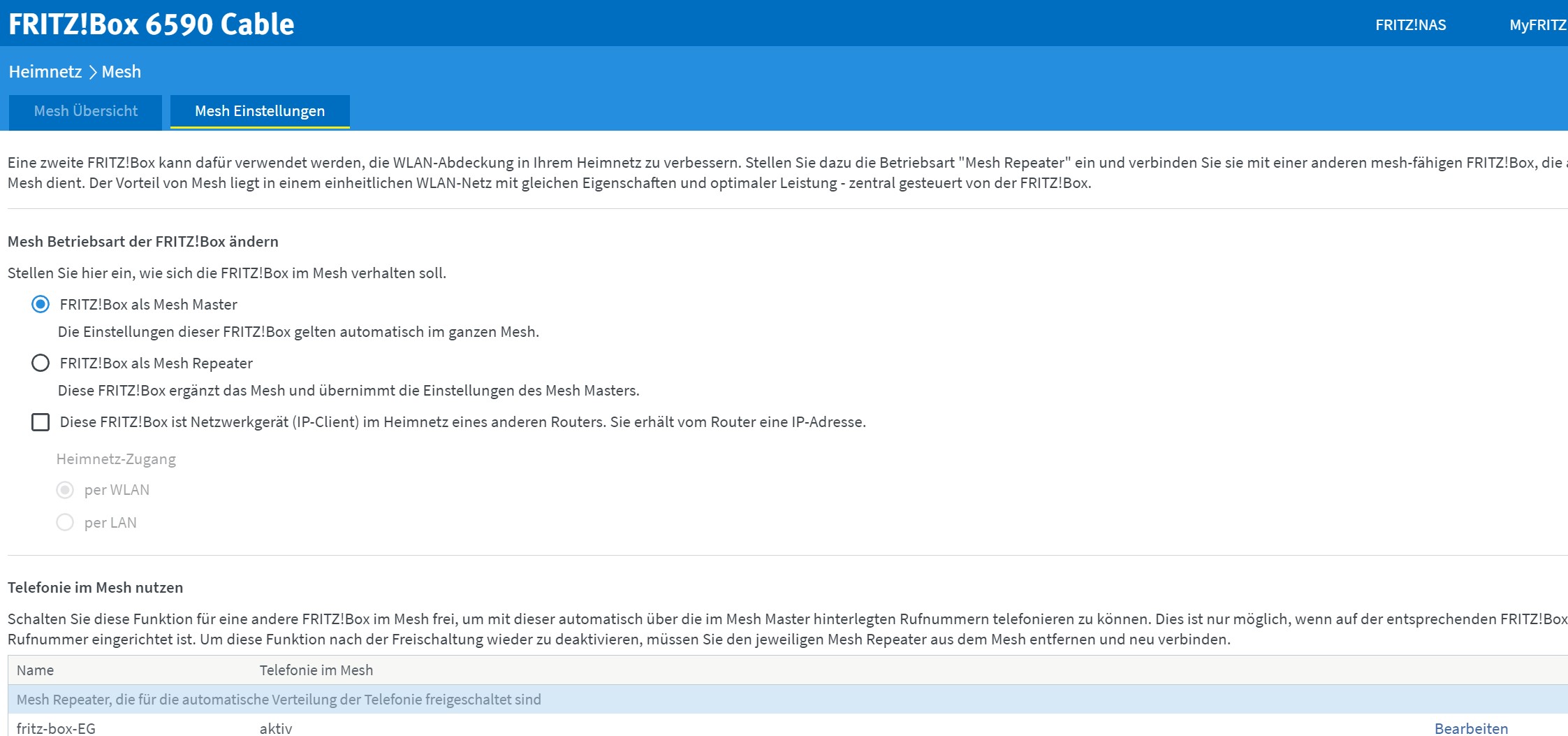

so schaut es auf der kabel-fritzbox aus. das "alte" dect wird nicht mehr genutzt, das ist ja jetzt bei der neuen.
die 2. fritzbox taucht hier als telefoniegerät mit auf.
telefonieren per dect über die neue box (via der cablebox als meshclient mit verteilter telefonie) klappt ja auch problemlos, es geht nur um die türstation...

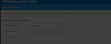

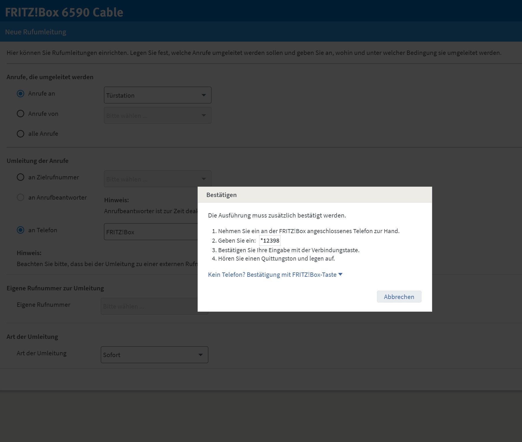

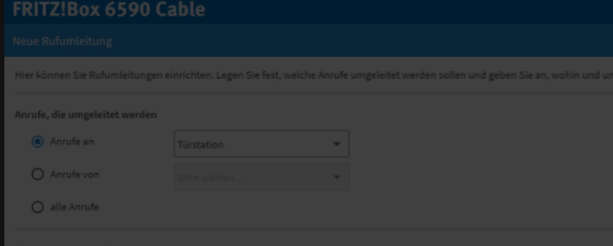

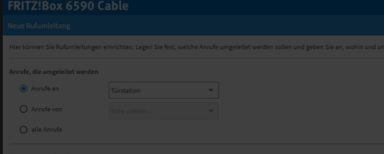

versucht habe ich auch folgendes / siehe screenshot hier drunter - rufumleitung aller rufe an türstation nach fritzbox 2. kommt aber besetztton an der klingel wenn ich drücke, ergo keine verbindung.

auch hier hat sich im endeffekt nach langer zeit eine lösung gefunden. der avm supprt hat sich wirlich extrem engagiert und das problem über mehrere eben evaluiert, auch über die diagnosedaten der box etc.
ergebnis: alles korrekt eingestellt, muss eigentlich funktionieren.
der fehler ist hier eher in der TFE zu suchen...
lösung: TFE entsorgt und moderne wlan-TFE installiert :rolleyes: zumindest nach 10 jahren auch eine sinnvolle investition gewesen, halb so schlimm!

Ich will jetzt den AVM Support nicht in Frage stellen, aber ich seh hier eine total falsche Logik.
Es kommt von der Tür ja kein "Klingelsignal" an der Fritzbox an.
Sondern die FTE wird als Telefon angesehen und startet beim Klingeln einen Anruf.
Der Anruf muss an das gewünschte DECT Telefon gehen.
Die TFE muss die passende interne Nummer wählen.
Man kann keine abgehenden Anrufe per Regel fix auf ein anderes Ziel leiten.
Anyway, das nur mal falls jemand anderes den Thread findet, dein Problem ist ja jetzt gelöst.
