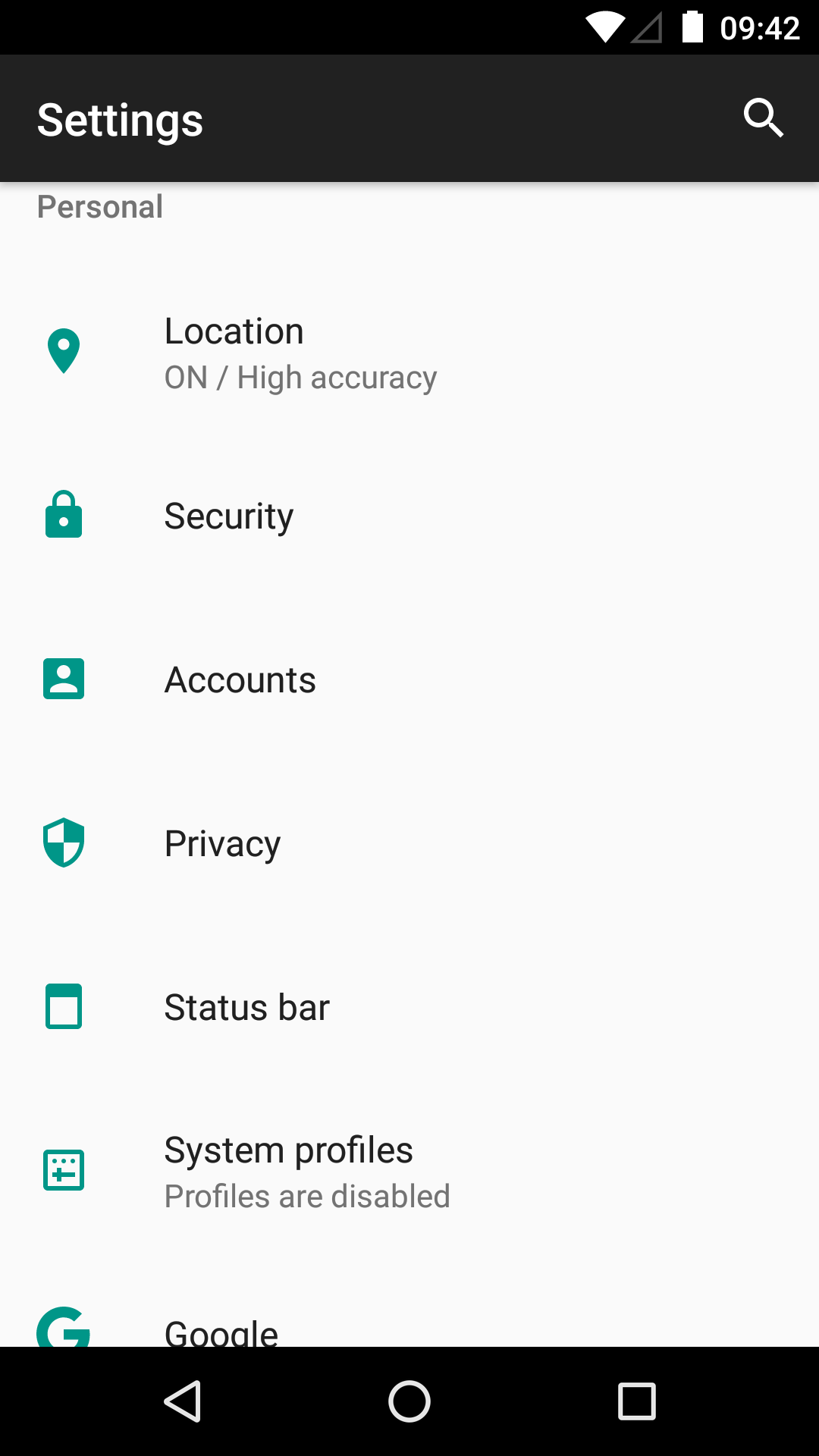

Schau mal in die Einstellungen. Bei Android 7.1.2 ist das unter Personal. Also da wo auch Sicherheit, Accounts und Statusbar ist.
BFF
Anscheinend ist das unter Android 8.1 anders aufgebaut, denn ich kann das auf meinem Telefon nicht nachvollziehen. Kannst Du vielleicht einen Screenshot bereitstellen?

Es kann auch sein, dass es das bei Dir nicht gibt.
Schau Dir das mal an.

Moin @BFF und Danke für Deine Tipps. Tatsächlich finde ich diesen Punkt nicht bei mir.
