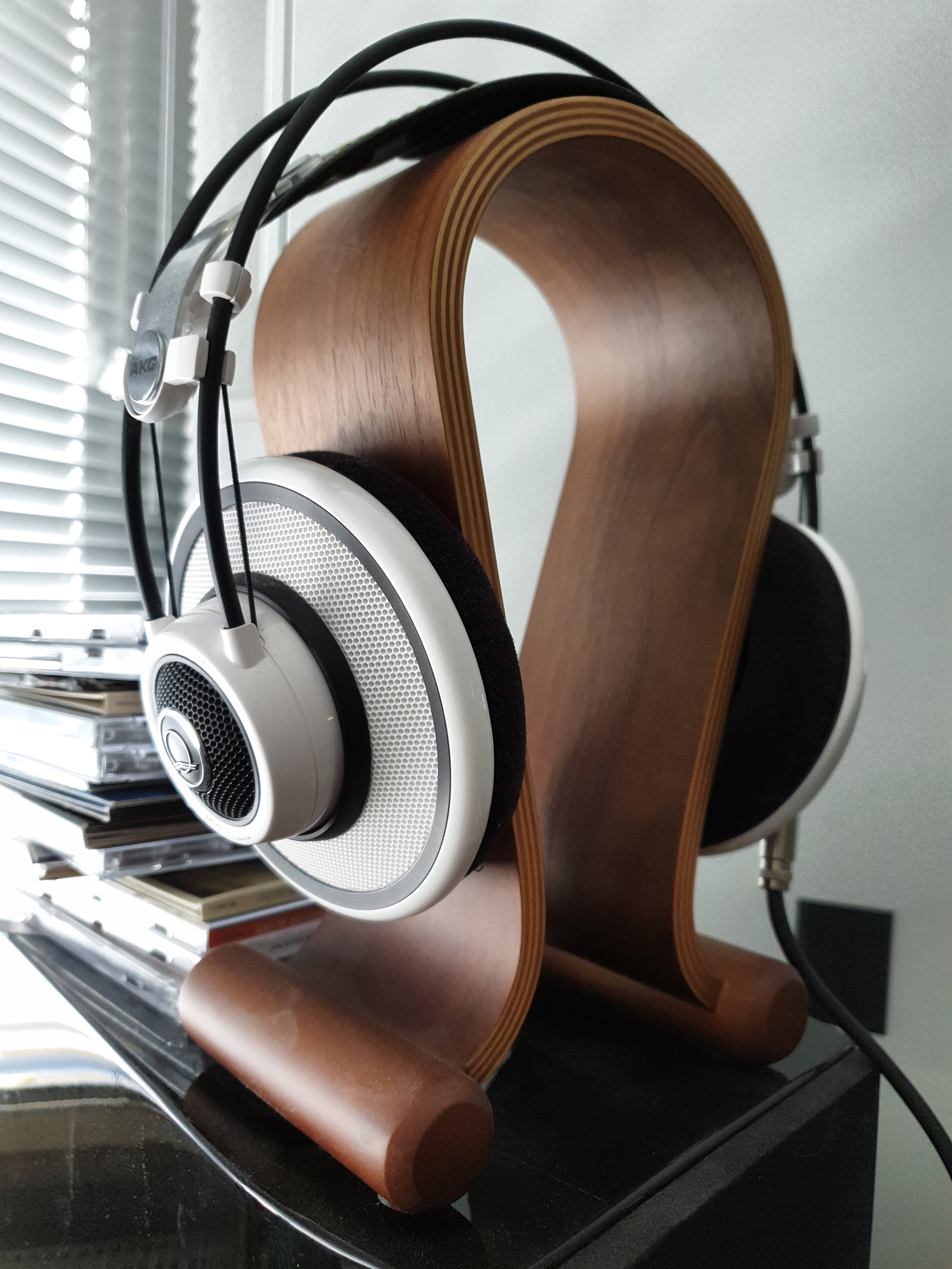

Ist jetzt etwas OT, aber ich bitte um Zusatzinfos: Ich kenne diesen KH nicht und finde ihn auch nicht auf akg.com. Allerdings finde ich unzählige Angebote, wo Ersatzpads auch für den Q702 offeriert werden (zusätzlich zum K702 und andern AKG-KH). Was ist das für ein Gerät?
Eine Sonderedition. Ist technisch ähnlich dem K702, allerdings leicht anders abgestimmt. Klingt in meinen Ohren auch besser, ist aber noch mal eine Ecke wählerischer, was die Ansteuerung angeht. Ist der Ausgangswiderstand der Quelle zu gering, klingt's dünn. Ist er zu hoch, klingt's auch nicht so gut. Kann die Hilfsspannung der Quelle keine gute Impulsleistung abgeben, klingt's schwach. Ist ein wenig Gleichspannungsanteil im Ausgang, klingt's blechern. Trifft man aber den goldenen Punkt, klingt er herrlich weich, detailliert und mit großer Bühne. Eine Diva und ein Biest.
