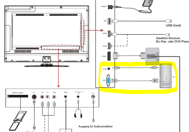

Kann es sein dass du VGA meinst? Laut netz hat er nur VGA. Außerdem schau mal am TV da müsste ein extra PC Audio eingang sein. Ich kenn das als Klinke auf Klinke. Könnte sein das der cinch Eingang bei VGA nicht aktiv ist.
edit: schau dir mal das an: Unbenannt.PNG
aalso, ja der pc läuft komplett über den fernseher, der wird auch nur als monitor genutzt und da die anlage kaputt ist wollt ich die boxen vom tv benutzen. @rudi ich glaub ich hab ein noch älteres modell glaub ich also meiner hat ein dvi, 2x scart, coax und eben die rot/weiss buchsen
ok ich glaube es hat sich erledigt, bin grad hinter den tv gekraxelt hab bemerkt dass da noch eine pc audio buchse zwischen scart und dvi verdteckt ist, leicht zu übersehn ich probiers mal und geb dann rückmeldung :D
