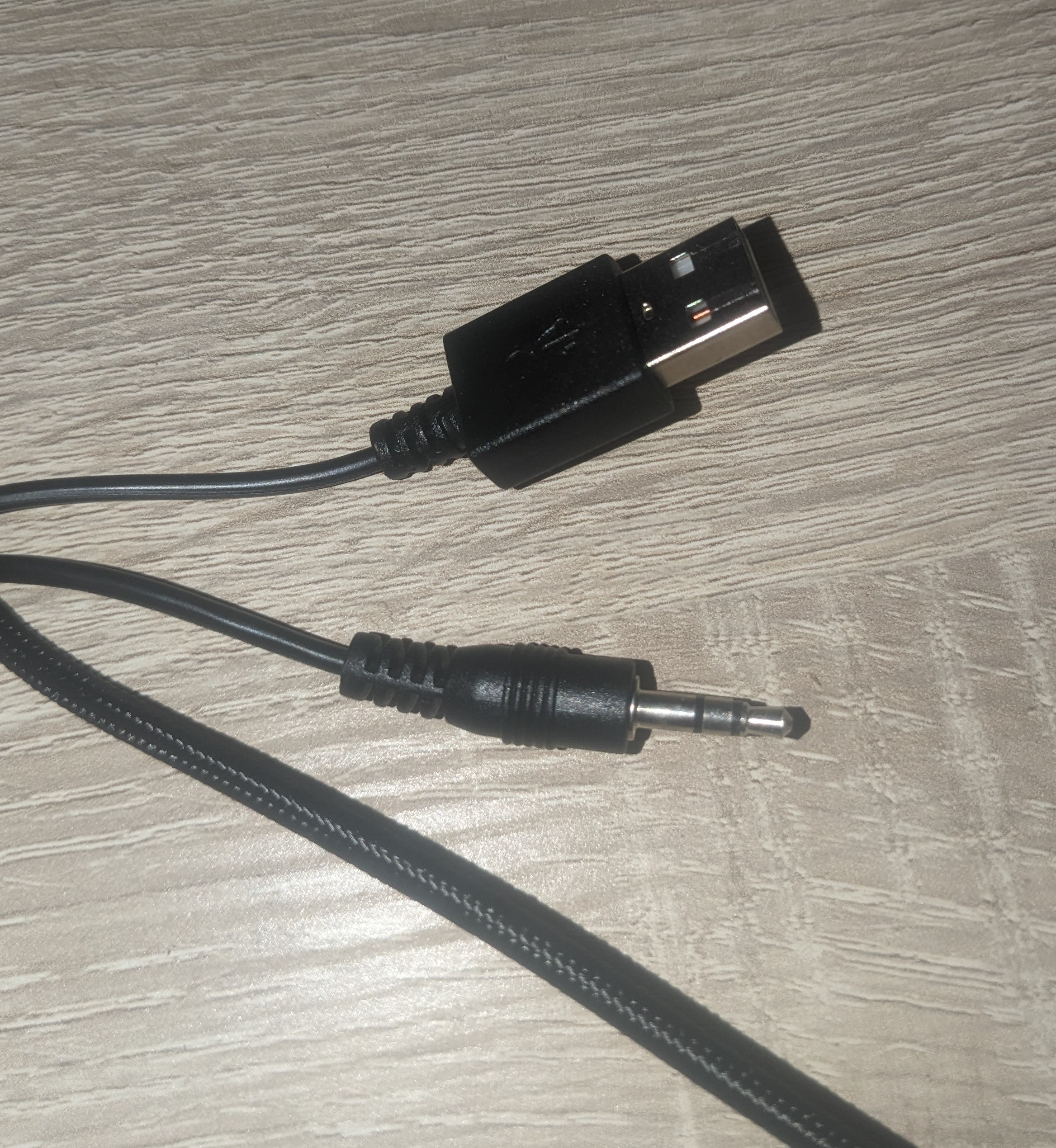

Hallo liebe Community,
ich habe heute meinen ersten selbstgebauten PC fertig gebracht, lief auch alles ohne Probleme und er läuft einwandfrei. Allerdings stehe ich nun vor einem Problem mit den Lautsprechern. Dachte ja das ist nun der einfachste Part, ich schließe die Dinger an und ich habe Ton - leider falsch gedacht.
Die Lautsprecher haben einen 3,5 Klinkenstecker und werden mit Strom versorgt durch USB. Soweit so gut. Allerdings erkennt mein PC die Lausprecher nicht, stecke ich sie an sagt Windows dass nichts angeschlossen ist. Die Lautsprecher gehen allerdings - sie leuchten und machen zumindest ein Geräusch, so ein klackern irgendwie.
Ganz sicher mache ich irgendetwas falsch oder ich stecke die Klinke in die falschen Eingänge. Allerdings habe ich schon alle durchprobiert eigentlich.
Das sind ganz einfache, unspektakuläre Lautsprecher.
Soundkarte ist nicht vorhanden (die braucht man auch heutzutage nicht mehr oder?)
Ich hoffe jemand kann mir helfen mit diesem Problem.
Im Anhang habe ich noch die Lautsprecherkabel und die Mainboard Anschlüsse als Foto hinzugefügt

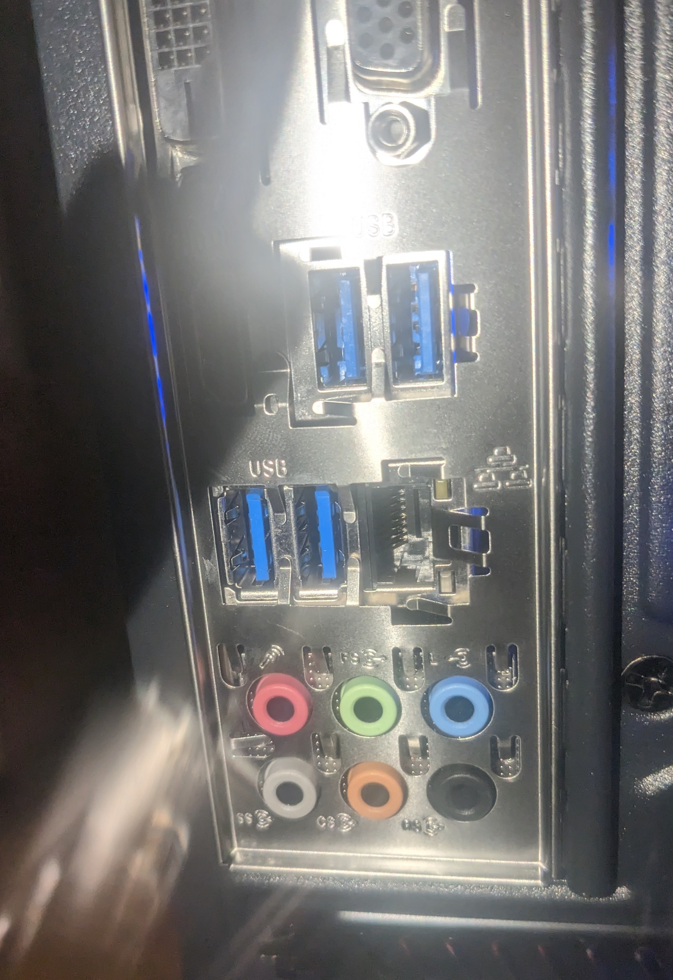

Die Erdungsnase vom IO ragt in den LAN Prot rein. Bitte das Board nochmal aus- und vernünftig wieder einbauen.
Reaktionen: MasterChief-117, coxon und leavethetrain

Teste die Lautsprecher mal ohne PC.
USB ist nur für den Strom. Den sollte jedes Handy-Ladegerät bereitstellen können. Irgendein Gerät mit klinkenbuchse das Töne machen kann (z.B. Handy) lässt sich bestimmt auftreiben.

Der Grüne ist der richtige, am Bord! Schau ob du das Sound Symbol rechts in der tastleiste hast, da rechte maus drauf dann Soundeinstellung und schauen ob aktiviert als Standard Sound Realtek!

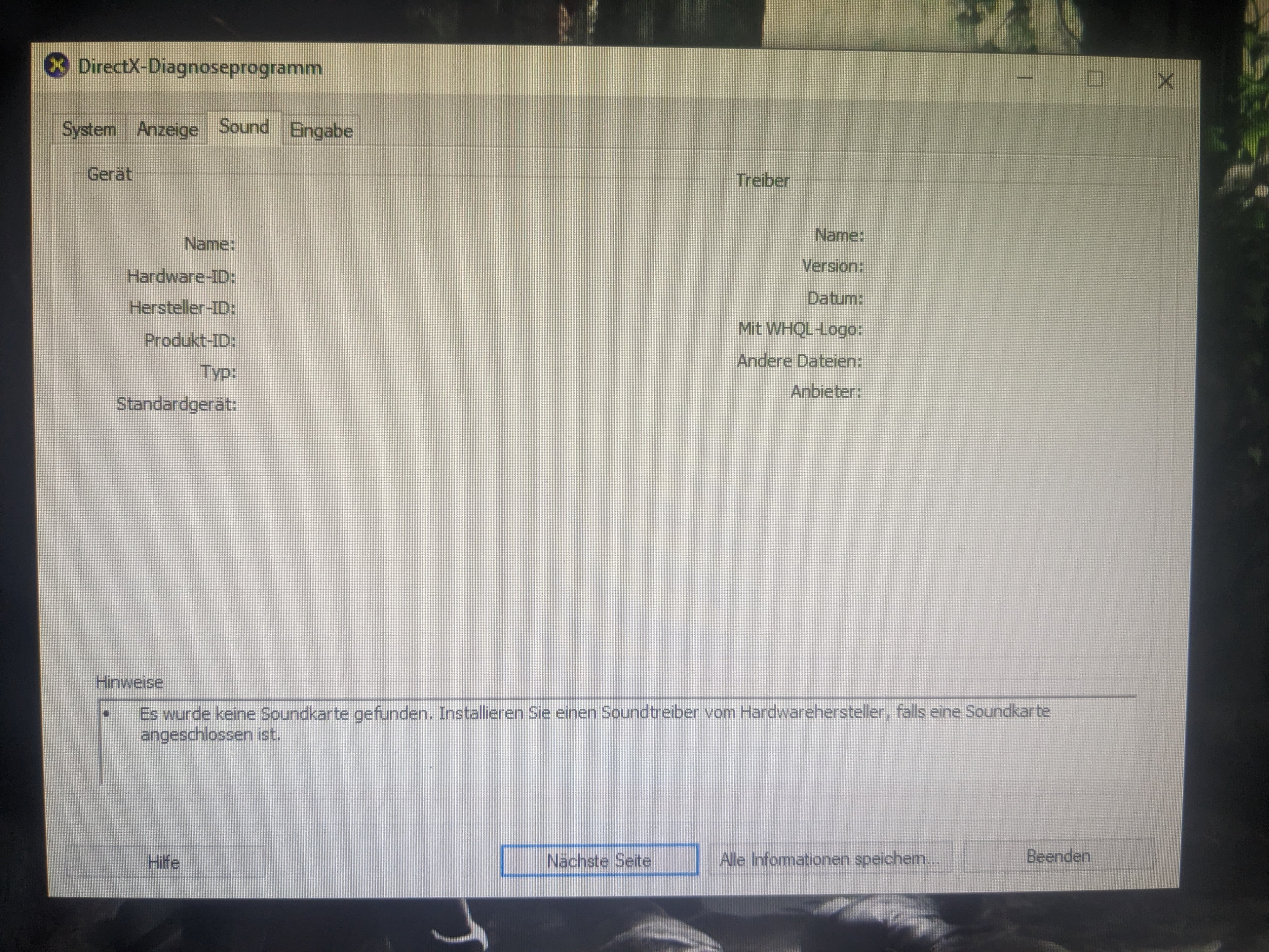

Ich habe jetzt soweit alles probiert was mir hier vorgeschlagen wurde - außer das BIOS Update. Leider hat nichts funktioniert.
Im BIOS ist der Soundchip aktiviert, allerdings sagt Windows dann das nichts gefunden wurde.
Treiber habe ich nun auch alle aktualisiert. Mainboard hab ich auch ausgebaut und wieder ordentlich eingebaut.
Vielleicht hab ich noch was übersehen. Ich schaue mal weiter. Trotzdem schonmal vielen dank für die Antworten. Ich bin froh dass ich dieses Forum gefunden habe
Hast du einen saubere Neuinstallation von Windows 10 auf der Platte oder SSD, oder vom Vorgänger übernommen?
Was ist denn das "HD Audio Gerät" im Gerätemanager? Evtl. auch die Hardware-IDs in dessen erweiterten Eigenschaften checken, wenn's nicht ersichtlich ist, wo das her kommt.
Und nochmal: Handbuch lesen, Realtek-Software prüfen (Sound Manager, HD Audio Manager oder ähnliches, falls verfügbar), alle Buchsen testen (wenigstens was die Stecker-Erkennung angeht).

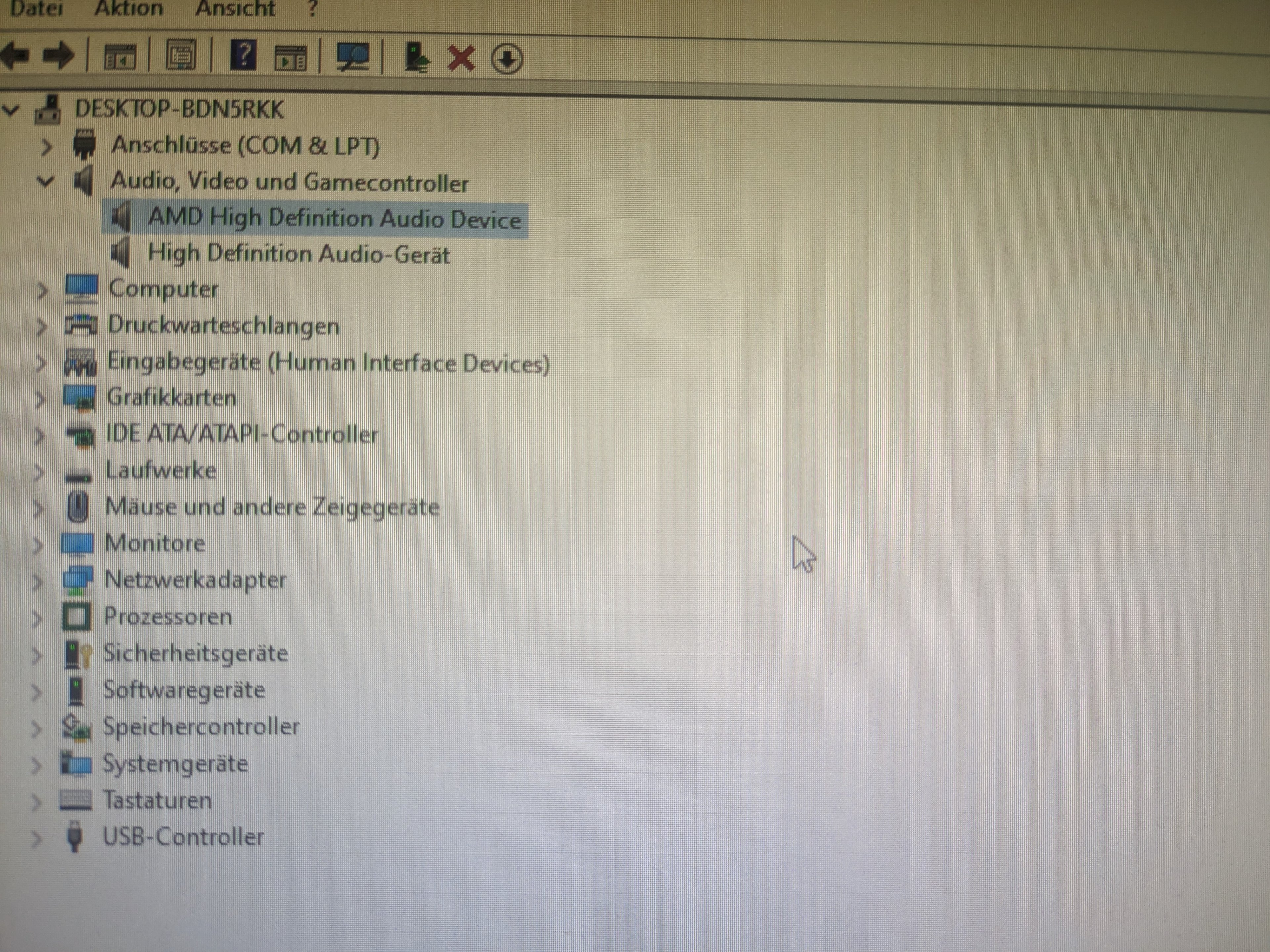

Das Audio device was bei dir erkannt wird ist von der Grafikarte AMD, so wie es aussehen tut ist der Sound Chip nicht aktiv, es werden ja noch nicht mal unbekannte Geräte angezeigt, da würde ich sagen ein Bios resett und nochmal genau schauen ob im Bios der Soundchip aktiviert ist. Und natürlich schauen ob das Aktuelle Bios gefälscht ist!
Reaktionen: leavethetrain
