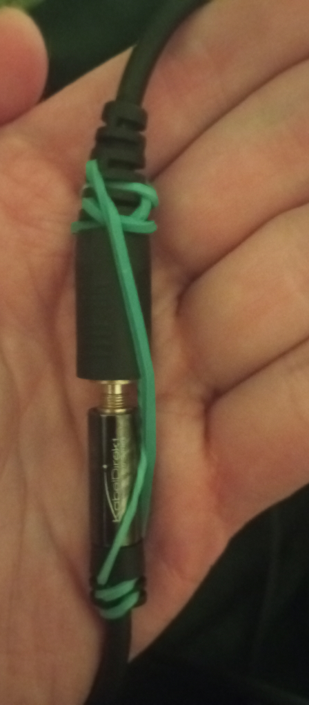

Hm... Kabelbinder hab ich wegen diesen ähm... Ratschenkasten? gedanklich immer aussortiert.
Schnurr und Knoten könnten funktionieren. Da müsste ich dann aber mit der Schere ran, um das wieder zu lösen. Ich kenne mich doch. ^^
Aber krass. Ich hab jetzt irgendwo so was wie einen Gummihaken oder so was erwartet, was ich völlig übersehen habe. Gibt es da wirklich nichts weiter?
Oh Moment, statt Schnurr könnte ich auch mal einen Gummiring nehmen. Vielleicht kann ich das passend knoten...
Die beiden Kabelenden verknoten, dann kannst du keinen Zug auf die Steckverbindung geben.
Reaktionen: Shririnovski, dx1 und Der_Dicke82
Bei Stromkabel, haben wir immer einen Knoten über die Steckerverbindung hinweg gemacht! Das funktioniert prima!
Ansonsten würde ich wahrscheinlich einen klecks heißkleber benutzen, der hält und geht einfach wieder weg. Jedes dehnbare Klebeband tut es sonst auch (elektrotap, isolierband)
Zerstoerungsfrei habe ich jetzt nur aufs Kabel bezogen :D
Wenn du das regelmaessig trennen willst ist das tatsaechlich eher nix. Sorry.
Nicht schön, aber hält vielleicht ne Weile. Falls sich das zu einfach löst, werde ich das mit Schnur und Knoten probieren.
