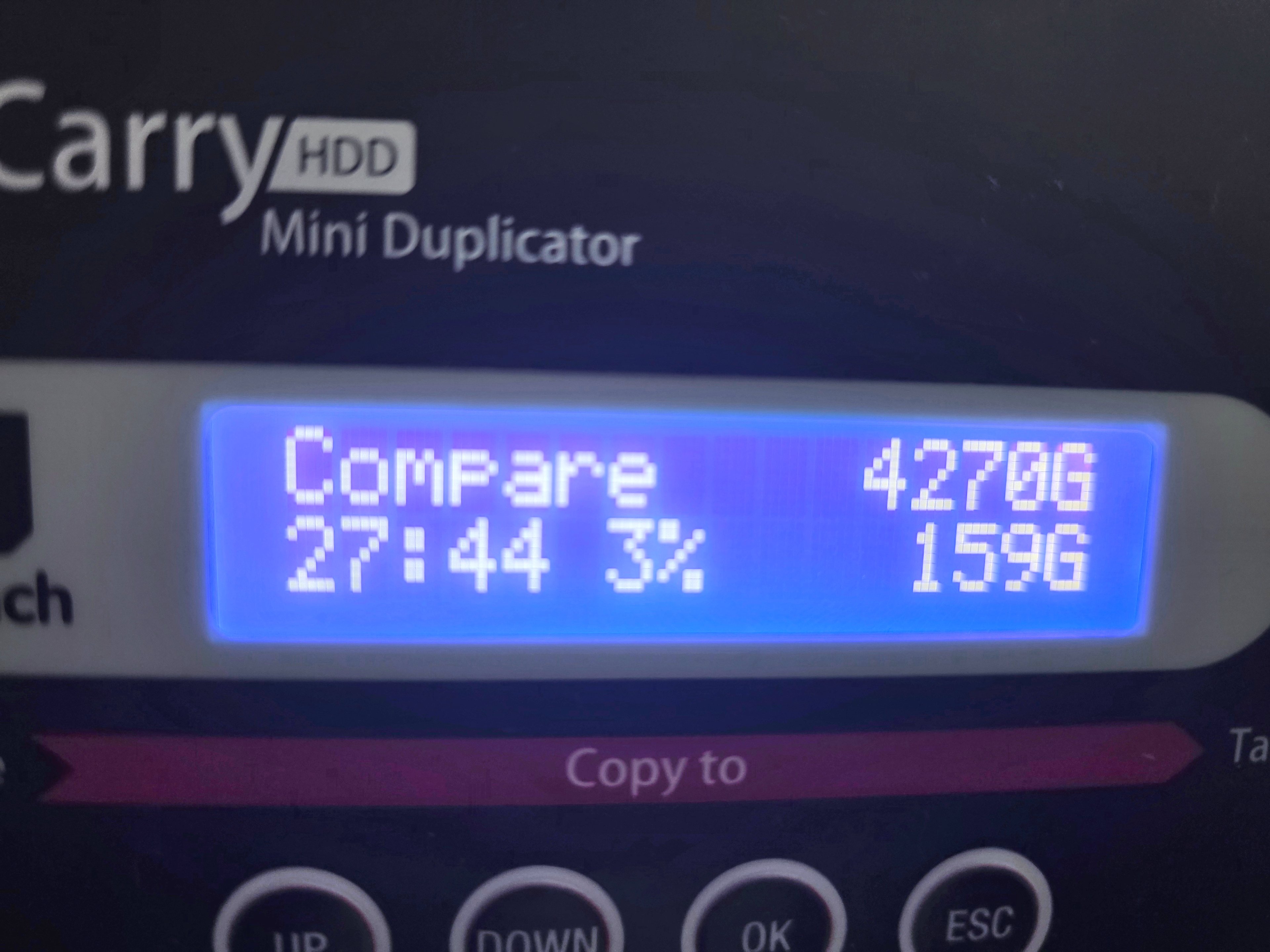

hallo leute,
mir ist gerade etwas passiert was ich nicht verstehe.
ich habe mir einen hdd-cloner von u-reach gekauft weil es hiess die sind weltklasse.
dieses klongerät für sata-laufwerke klont bit-by-bit die ganze hdd.
in meinem fall das günstigste modell, welches lediglich klont aber nicht validieren kann: iq112
ich habe also via "whole hdd" die ganze source-hdd auf eine zweite hdd , die identisch war mit der ersten hdd.
demnach müsste eine genaue kopie der erste hdd erfolgt sein.
darüber hinaus habe ich mir ein pro gerät organisiert und bei diesen zwei hdds eine bit by bit validierung (compare) durchgeführt welche klappte (nur bei u-reach pro modellen).
nun wollte ich aus reiner neugier beide hdds, die angeblich identisch sein solltten laut gerätschaft von weltmarktführer u-reach auch
im rechner mit der software von beyond-compare via binärer vergleich auf gleichheit testen. UND BOOM !
lauter fehlelmeldungen ! WAS ZUR HÖLLE ?
deshalb möchte ich euch fragen...was ist hier los ?
wieso ergibt eine software basierte binäre validierung (compare) fehler wenn bei der bit für bit hardware-basierte validierung (compare) von u-reach alles ok war ?
oder sind die beiden methoden nicht miteinander zu v ergleichen, weil komplett anders ?
ich bin ehrlich gesagt gerade mehr als verdutzt als laie !
zur besseren klarheit nochmal die schritte in diesem experiment:
1. klonen zweier identischen hdds mit u-reach iq112 (extern) mit der kopiermethode "WHOLE"
2. data compare extern mit u-reach pro118
3. vergleich der beiden intern im pc mittels binärer vergleich der software beyond compare.

@nutrix ok, aber ich merke bei mir, dass es mir wichtig ist diese prozedur extern zu machen, deshalb die anschaffung der u-reach geräten. in diesem thread stellt sich lediglich das problem mit der zusätzlichen validierung durch die software beayond compare, mit der ich auch seit jahren gearbeitet habe...
Ich würde trotzdem einfach mal per dd einen Klon erstellen und mit Deinem u-reach pro118 testen, ob der beim Verify ebenso solche Fehler entdeckt oder nicht. Da dd ebenso bitweise kopiert, sollte das Gerät hier keine Fehler danach anzeigen im Vergleich beim Verify.
oskdueh schrieb:
was ist denn der unterschied zwischen dem binären compare welches b&c anbietet ... und ein externes hardwarebasiertes bit by bit vergleich der daten nach einem klonen ?
Das eine vergleicht Dateien, das andere den Festplatteninhalt Bit für Bit. Das ist eine völlig andere Vorgehensweise.
genau, aber meine logik lautet: wenn ich zuerst extern mit u-reach-gerät HDD A auf die identische HDD B klone bit für bit, dann müssten doch anschliessend auf beide hdds ganz genau die gleichen dateien sein, oder ? demnach müssten bei einem weiteren binary vergleich mit beyond compare keine fehler auftauchen. es tauchten trotzdem fehler auf und das verstehe ich nicht.
da liegt ein missverständnis...nicht das externe gerät hat fehler gefunden sondern die software beyond & compare beim binären vergleich.
der ablauf in diesem experiment ist so:
1) externe klon zweichen zwei identischen hdds (bit für bit) (iq112): pass
2) externer compare-test (bit für bit) mit u-reach gerät : pro118 : pass
3) interner binärer vergleich mit beyond compare zwischen diese gerade extern geklonten identischen hdds: viele fehler schon nach einer stunde, deshalb abbruch.
