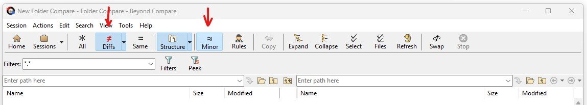

wie ihr sieht, habe ich schon ein wenig aufwand betrieben damit ich sicher bin, dass ich sicher die target hdd fprmatiere. zuletzt wollte ich nämlich kompletter klon und binär-vergleich komplet am pc machen mit beyond compare. deshalb fand ich es besser die target hdd-zu formatieren.
als ich dann mit beyond compare dann die hdds ausgesucht habe wurden auch die richtigen hdds gefunden...auf hdd D waren daten drauf, auf E waren keine daten drauf. ich startete den klon-vorgang u nter bc , merkte aber , dass ich aus versehen oben auch "MINOR" angeklickt hatte. normalerweise habe ich das nicht eingeschaltet sondern lediglich DIFFS (ERSTE OPTION: SHOW DIFFERENCES) und RULES/BINARY COMPARISON).
da ich nicht wusste was MINOR ist weil nie genutzt, wollte ich den kopiervorgang abbrechen und diese einstellung deaktivieren. ich tat das aber bc hängte sich auf und nach einer weile machte ich kaltestart des rechners. danach waren die daten auf quell-hdd weg und auf der target hdd sind nun daten drauf.
