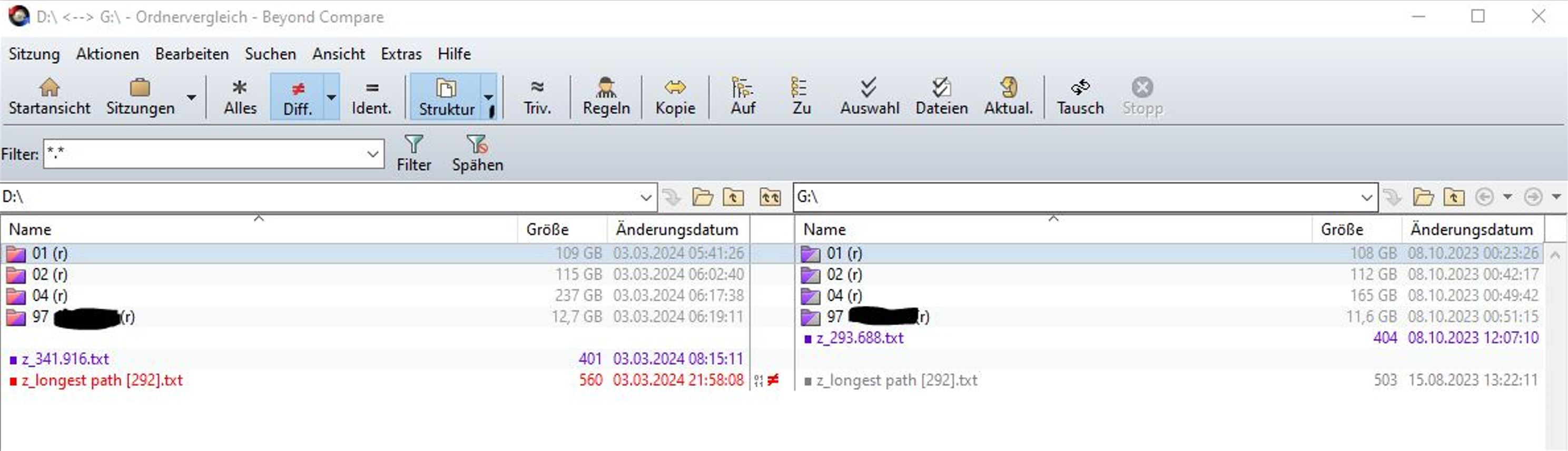

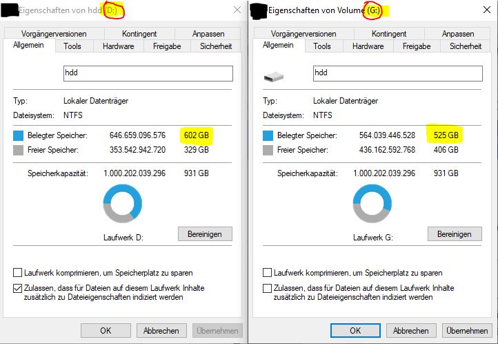

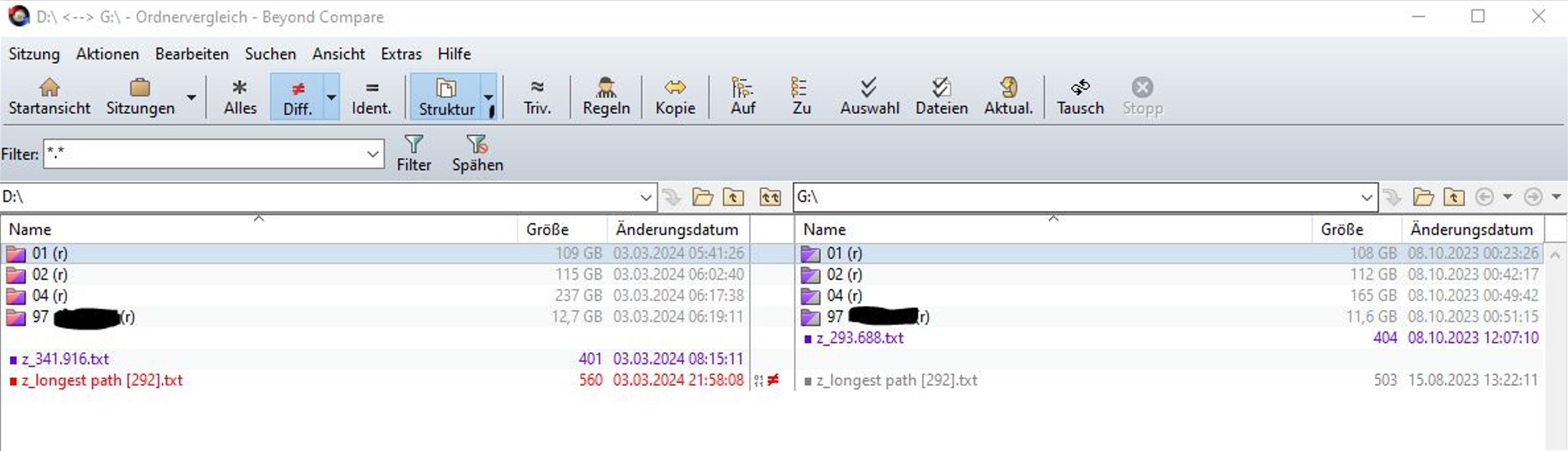

ich habe also nun 2 hdds (2 backups) von der gleichen hdd zu unterschiedlichen zeitpunkten, die aber nicht
die gleiche datenmenge beinhalten. siehe screenshots.
D: das aktuelle backup:
G: das alte backup aus oktober 2023 (damals vollständiger binärer backup von D)
wie mache ich es am besten dass D syncronisiert wird mit den alten daten aus dem oktober-backup (G) und
die neuen daten, die ich in letzter sekunde sichern konnte (D) ?

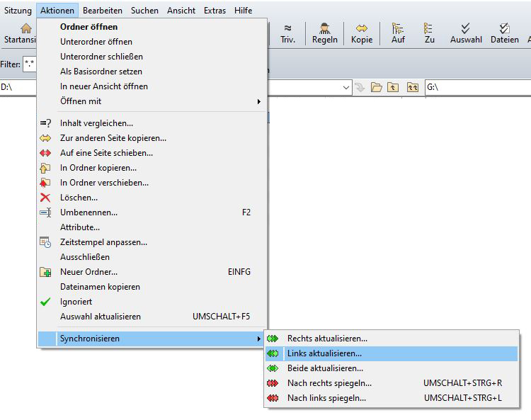

wenn ich auf dem reiter "aktionen" gehe und dann auf "synkronisieren" gehe, dann habe ich mehrere optionen um zu synkronisieren.
weiss jemand aber ob mir die software immer die neueste version einer datei nimmt ? oder muss man das extra einstellen ? ich würde zb auf D: den inhalt von D: und G: synkronisieren mit den neuesten dateien.

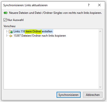

wenn ich probeweise auf nach links synkonisiere klicke dann kommt eine meldung von irgendwelchen LEEren ordner.
weiss jemand was das zu bedeutetn hat ?

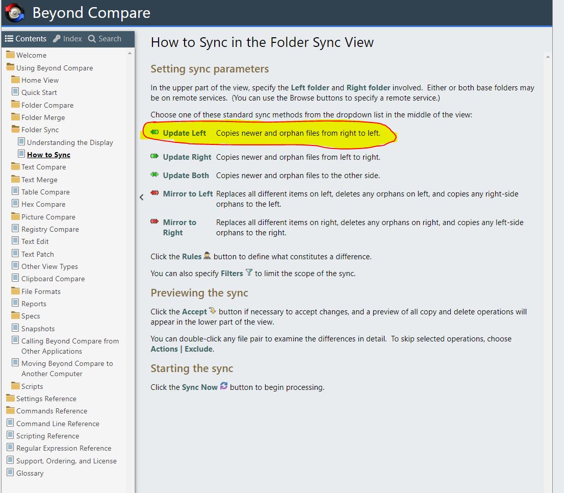

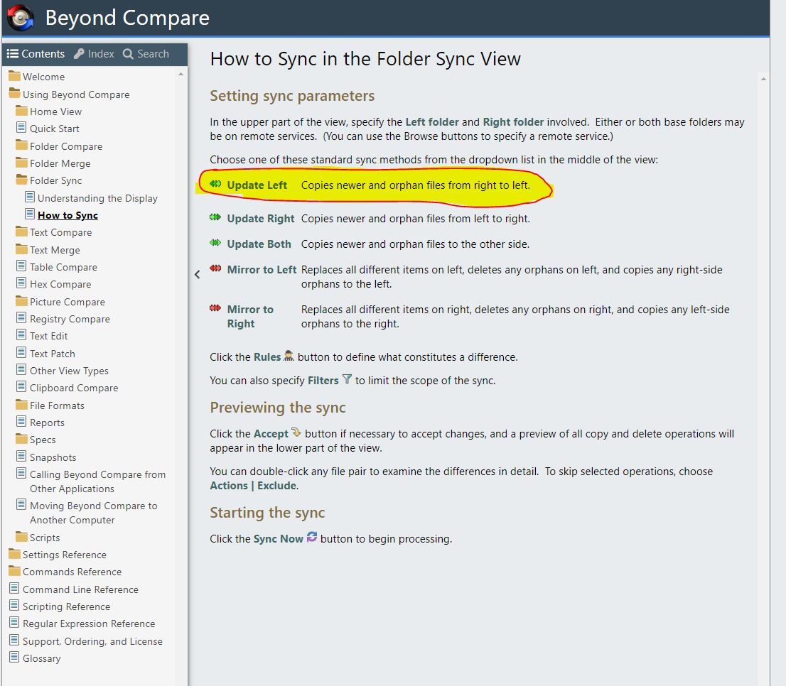

hi, also ich habe die zwei hdds geklont und habe nun mit beyond compare auf eine syncronisiert. die original hdds habe ich noch am start falls was ist. ich werde am besten beyond compare selbst anschreiben, die müssten das wissen. ich habe hier nur gepostet weil hier in der vergangenheit einige bc-spezialisten waren, aber ich weiss nicht mehr wer das war.
Evil E-Lex schrieb:
Hier findest du die Hilfeseite: https://www.scootersoftware.com/v4help/viewdirsync.html
Du solltest die Funktion zum Synchronisieren nutzen. Da wird dir detailliert angezeigt, was passiert.
hi, aufgrund des beginns der url dachte ich zunächst , dass du mir eine andere software empfiehlst.
genau das habe ich gemacht: "Kopiert neuere und verwaiste Dateien von rechts nach links."
bc ist ein geniaes programm und top-zuverlässig dank binärvergleich.
vielen dank für deine hilfe.
diese hilfsseite hatte ich irgendwann schon mal aufgerufen aber ich dachte das wäre auf der bc-webseite.
