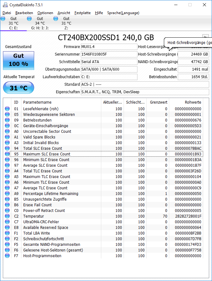

Nun meine Frage, kann ein Defekt der Evo oder BX200 vorliegen oder verträgt die sich nur nicht mit dem Klon von meiner BX200 - sprich ich müsste Windows neu aufsetzen? Könnte ich sonst noch etwas testen, nochmal klonen mit anderer Software etc? CrystaldiskInfo zeigt alle Laufwerke noch als "gut" an (anbei noch ein Image der BX) - hab die jetzt ~2 Jahre und wollte mal was neues :)

-Ein CDI Screenshot der 860 Evo fehlt. Möglich das diese ein Problem hat?
Die Crucial BX200 zeigt noch 80% verbleibende Lebenszeit an, trotzdem musste aber schon 1 Sektor ersetzt werden. Ansonsten sind da keine Auffälligkeiten.

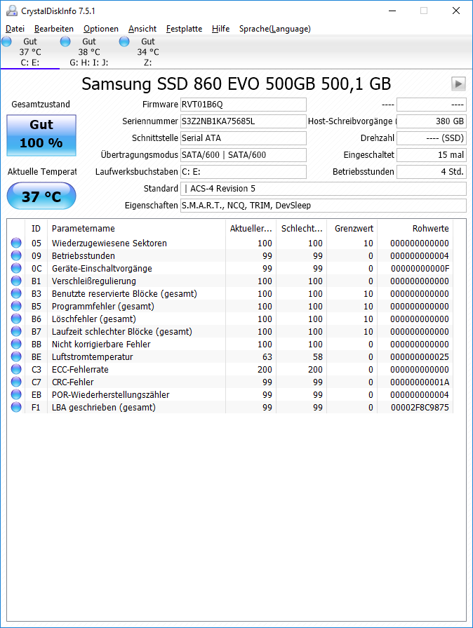

Habe jetzt mit HD Clone Free nochmal neu geklont - Mein Acronis ist in der Tat eine ältere Version. Hier noch die CDI der 860Evo. Mal schauen ob das System jetzt stabiler läuft :) Vielen Dank für Eure Hilfe. Ich schreibe hier später ob es stabil bleibt oder wieder Probleme gibt ^^ Schönen Rest-Sonntag an Alle :)

Da gibt es vermutlich Probleme mit dem SATA Kabel. Entweder steckt es nicht richtig oder sollte ausgetauscht werden. Dann die CRC-Fehler beobachten, diese sollten nicht weiter ansteigen wenn alles i.O ist.
Welches Mainboard hast Du? Die 860 Evo hat mit den AM3(+) Probleme, die sich auch in SATA-CRC Fehlern bemerkbar machen. Ansonsten liegt es am SATA Datenkabel, achte darauf das beide Stecker fest sitzen und wenn dies der Fall ist, tausche das Kabel aus. Die Kabel nehmen gerne Schaden, wenn man am Kabel statt am Stecker zieht, diese Schäden sieht man ihnen nicht an, aber man sieht sie im Rohwert vom Attribut C7. Dieser wird nicht mehr aus 0 zurückgehen, sollte aber nicht mehr steigen, wenn das Problem behoben ist.

ja es handelt sich tatsächlich um ein altes AM3 System mit einem 1090t Mainboard ist ein ASUS M4A88TD-V EVO/USB3. Der PC lief jetzt nach dem erneuten Klonen die letzten 5 Stunden stabil. am C7 Attribut hat sich laut CDI auch nichts mehr verändert - ich werde das weiter beobachten.
Kurzes Feedback, heut Morgen kam es erneut zur Problematik dass beim Bootvorgang Windows im Erststart nicht weiter als bis zum Logo kam. Dabei haben sich jetzt aber die Punkte nichtmal mehr im Kreis gedreht sondern sind ebenfalls festgefroren. Beim Zweitversuch kam er dann normal in die Anmeldemaske. Sata-Kabel habe ich bereits andere verwendet, meine Kabel haben alle Clip's und rasten am Port ein, einfach dran ziehen um sie zu lösen geht da nicht und wurde auch nicht praktiziert. Dennoch sind die Kabel natürlich schon alt, es kann nicht schaden mal generell neue zu besorgen und das zu testen. Bin mal gespannt ob in Windows auch wieder ein Freeze provoziert werden kann, gestern Abend nach dem Klonvorgang lief die Kiste stabil, da gab es aber auch keine längere Aus-Phase. Am CDI hat sich hier bei den Werten außer "Luftstromtemp" nichts verändert zum letzten Screenshot

Das C7 Attribut des CDI blieb aber bei 99 stehen
Du musst auf den Rohwert schauen, also die ganz rechte Spalte, nicht auf den Aktuellen Wert.
Der Rohwert von C7 verändert sich tatsächlich. Gestern bei 21 - heute bei 23
