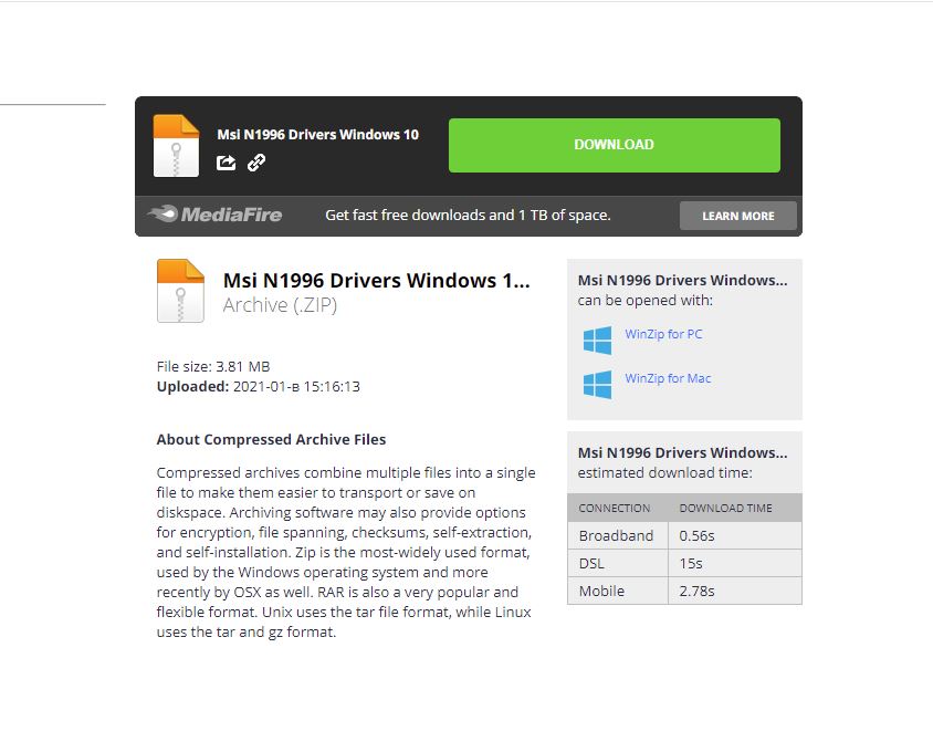

Habe jetzt einen Treiber entdeckt, ist dies seriös, oder fängt man sich einen Virus ein?
Was für ein Treiber ist das? und von welcher Seite ist das?
Chipsatztreiber und Bios würde ich nur vom Hersteller herunter laden. In Deinem Fall wäre das von Medion.
Wobei Medion sein Produkte nicht so gut supportet wie zum Beispiel Asus, Gigabyte und so weiter.
Nach so vielen Jahren (10?) würde ich nur noch Windows 10 mit dem von ihm mitgebrachten Treibern, also MS nativ, nutzen. Nichts anderes. Maximal den Samsung Treiber für SSD.
Ich vermute auch, dass die Batterie die Ursache sein kann. Batterie wechseln und BIOS Reset machen um ganz sicher zu gehen.
