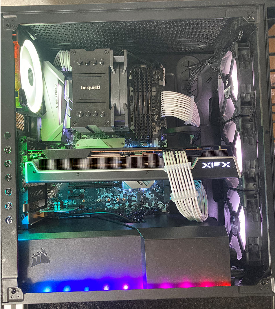

evt mal ein Bild vom PC Innenleben posten

Bild ist bereits OHNE Soundkarte.

In deiner Graka stecken ja zwei Stecker. werden die zusammengeführt und gehen an einen Anschluss am Netzteil oder sind das zwei separate Kabel an zwei Anschlüssen am Netzteil? Falls es nur an einen Anschluss geht dann mal mit zwei Kabeln probieren oder auch mal den Anschluss am Netzteil wechseln.
Das Netzteil hat auch hinten einen Schalter mit dem du Single und Multirail umschalten kannst. Den kannst du auch mal umschalten und probieren
