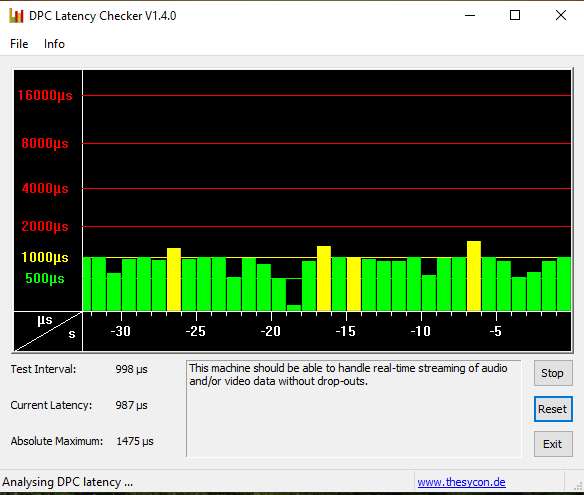

Nachtrag: Habe jetzt auch mal den DPC Latency Checker verwendet.
Im "Normalzustand" sieht das ganze bei mir so aus:

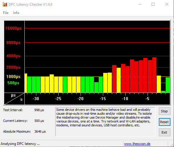

Wenn ich eine Weile WoW spiele, dann sieht das ganze so aus:

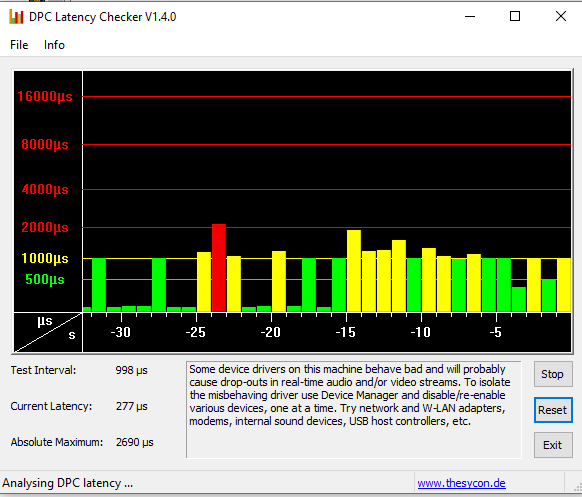

Habe meinen PC nun mal im Idle-Zustand ne weile laufen lassen und jetzt sieht DPC Latency Check nach einer gewissen Zeit auch schlecht aus :( :
Muss dann wohl mal die ganzen Geräte im Gerätemanager testen :( .
