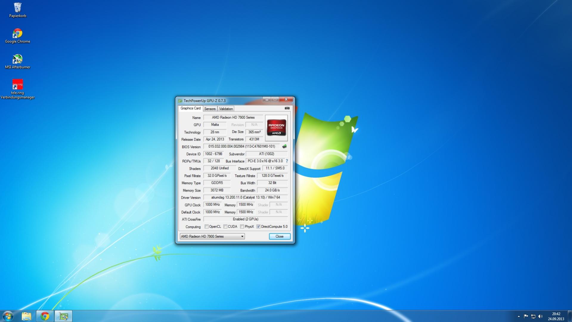

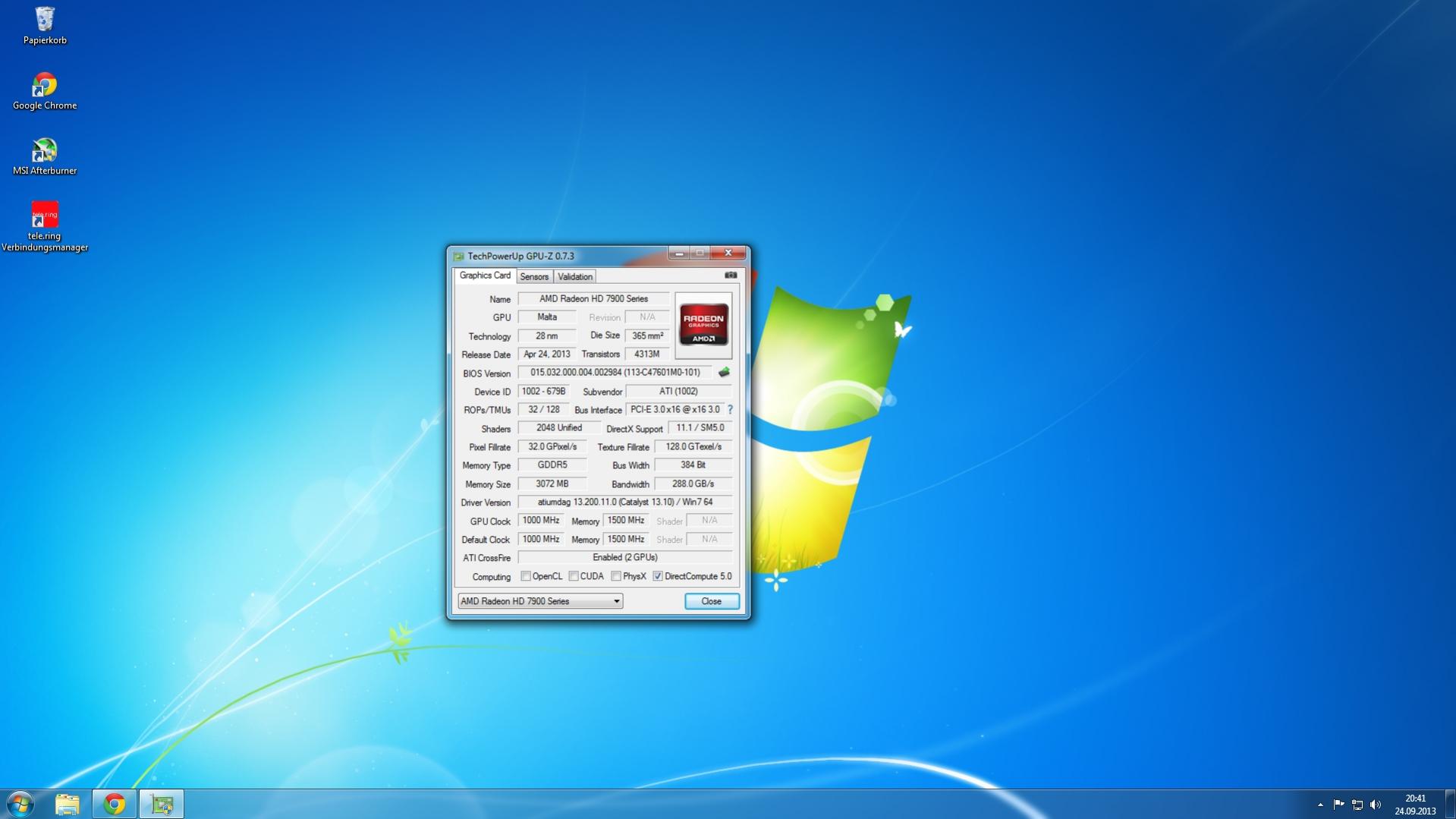

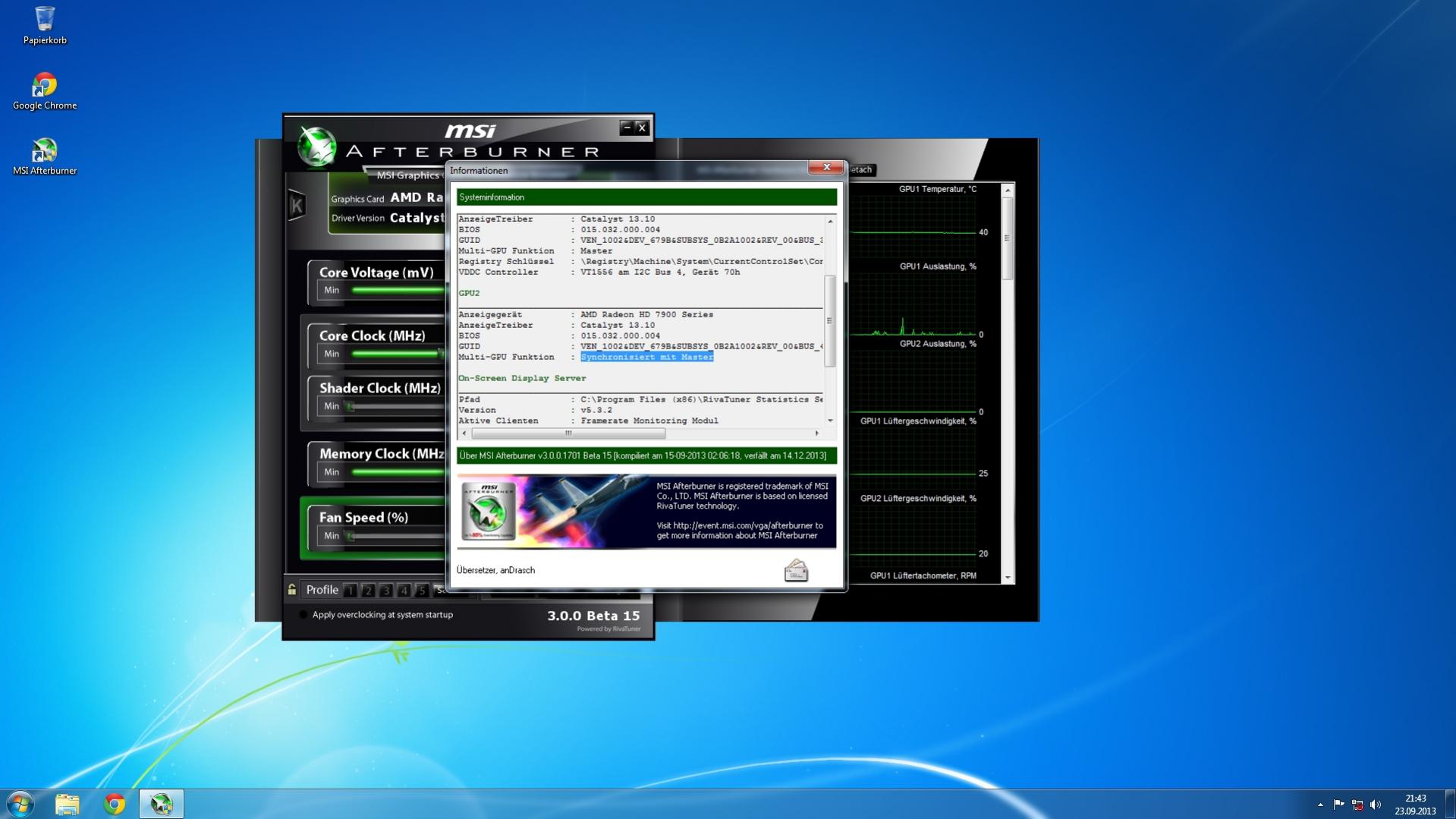

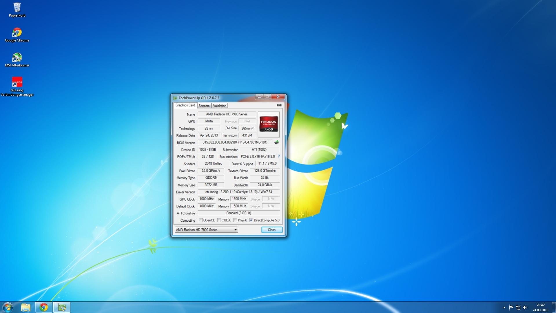

*schäm* wusste ich nicht :/ sry AMD :) naja auf jeden Fall ist sie Mist.. :) hab jetzt mal den 13.10 beta drauf und mach noch einen Test :) ich hasse afterburner -.- Windows neu installiert und alles.. jetzt wird mir wieder nur die gpu 1 temp angezeigt und der Lüfter von der GPU 2 dreht auf nur mehr 20% auf -.- hier hab ich aber was gefunden was vielleicht Abhilfe schaffen könnte und was mir auch aufgefallen ist, dass die Karte vor dem neu aufsetzen nicht mehr in den Zero Core Modus gegangen ist.. hier ein Screenshot Desktop_2013_09_23_21_43_11_512.jpg es wird immer besser ^^ Desktop_2013_09_24_20_41_52_686.jpgDesktop_2013_09_24_20_42_01_173.jpg
Entweder macht das Board oder die Graka langsam die Grätsche... Probier mal, die Graka in einen anderen PCIe Slot zu packen.
(Angenommen, die beiden letzten Screenshots sind nicht nur Auslesefehler)
