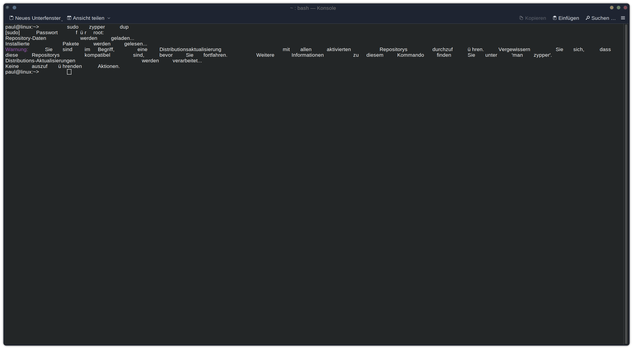

Bei der Installation von openSUSE Tumbleweed KDE habe ich einen Kodierungsfehler in der Konsole festgestellt, wo ich nicht weiter weiß, siehe screen.
Unter Arch Linux, EndeavourOS und CachyOS, jeweils mit KDE, habe ich den Fehler nicht.
Auch fand ich in der Konsole keine Einstellung, wo ich den Fehler behebn kann.
Die Kodierung ist Unicode UTF-8.
Wie kann ich den Fehler beheben.

Auf wie viele Pixel ist das Terminal auseinander gezerrt im Vollbild? @Paul09
Das was Du da hast kenne ich nur bei openSuse, wenn das Fenster des Terminals mehr als FullHD hat.

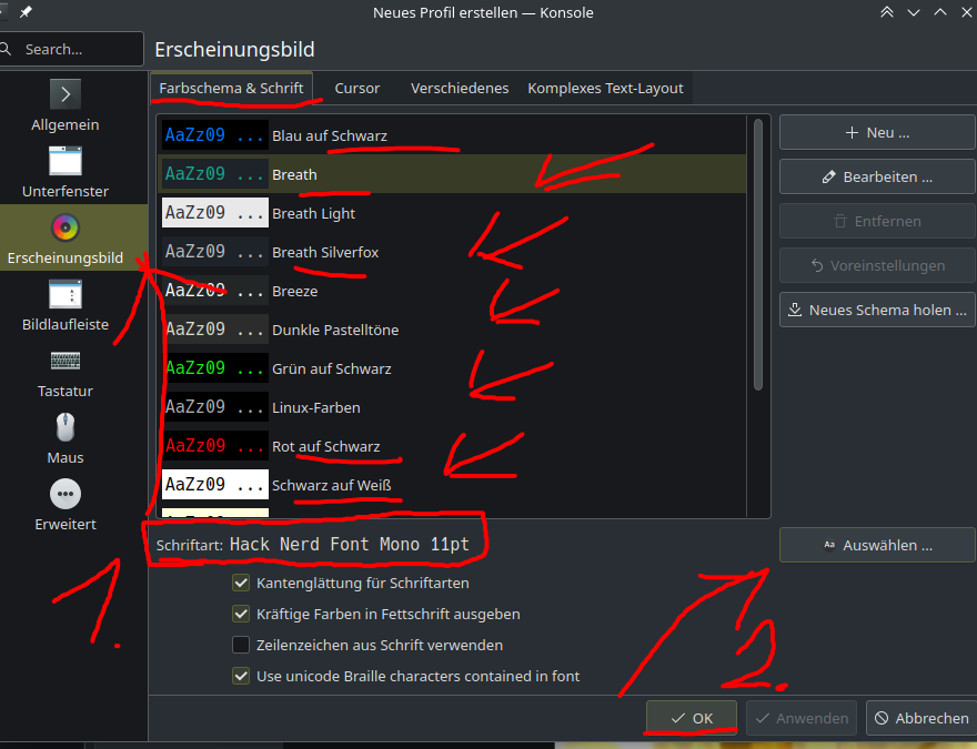

Alexander2 schrieb:
Schau mal ob das änder der Schriftart für die Konsole bzw die Konsolenapp da etwas ändert.
Und wo finde ich in der Konsole die Einstellung der Schriftart ? Ich kann sie nirgends finden.

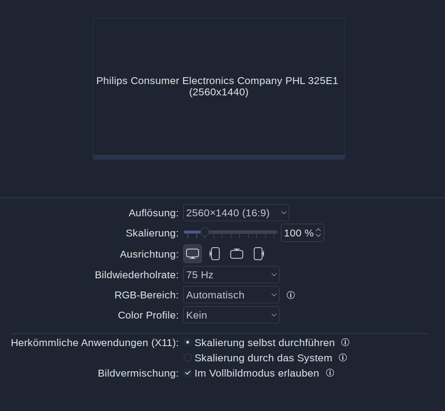

Das weiß ich nicht, wo kann ich nachsehen ?

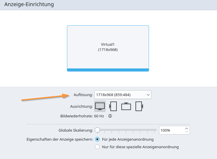

Du wirst doch wohl wissen wie viele Pixel Dein Bildschirm macht. @Paul09

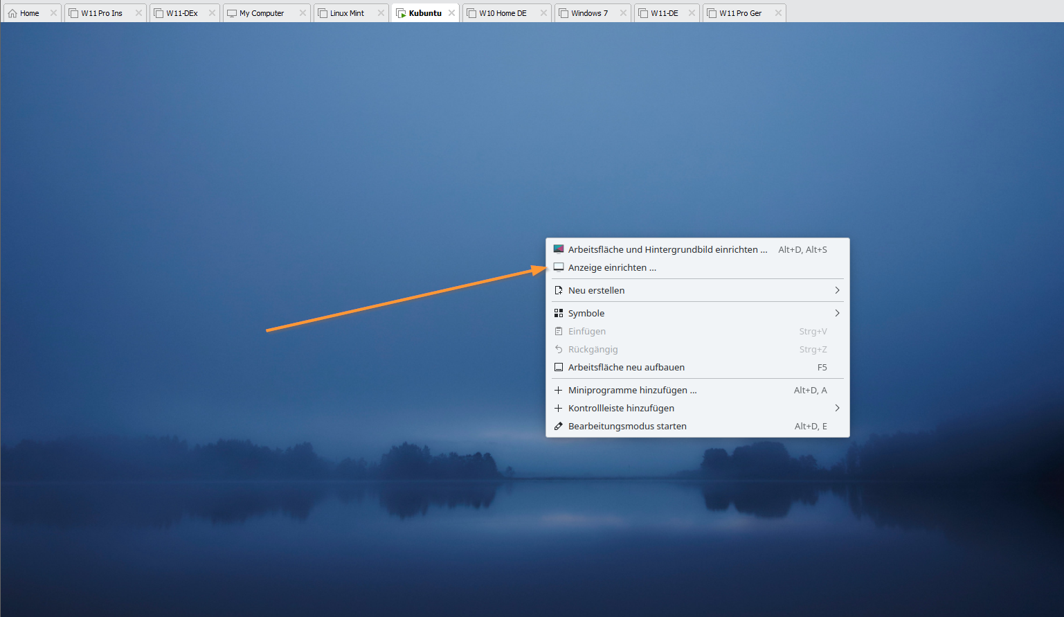

Hier ein KDE in einer virtuellen Maschine. Dann Rechtsklick mit der Maus und Anzeige einrichten.
Bei mir in der VM halt das was dort angezeigt weil Monitor eh nur FullHD ist.
Hab mal kurz ins Menü reingeschaut, die haben das schon ein wenig umgebaut - win wenig sehr - vom letzten mal, wo ich mich da umgesehen hatte. Das sollte aber wohl das richtige sein.

Der Fehler ist behoben, es lag wohl am Farbschema und der Schrift, habe die Einstellungen
jetzt vorgenommen und auf Breeze umgestellt, die Schrift habe ich auf Liberation Mono 16pt
eingestellt, jetzt ist alles wieder korrekt, danke für die Hilfe.
