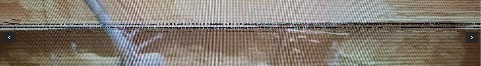

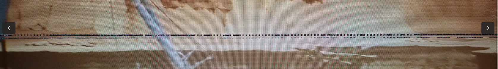

Nachdem ich mein Windows 11 nicht mehr nutzen kann. Bin ich nun komplett auf openSUSE Tumbleweed mit GNOME umgestiegen. Wenn ich mir Videos im Fenstermodus anschaue (z.B. auf YouTube) läuft alles ganz normal. Sobald ich aber den Vollbildmodus für das Video aktiviere habe ich schöne Bildschirm-Linien-Artefakte. Ich habe eine nVIDIA GeForce GTX 1660 mitsamt proprietärem nVIDIA Treiber installiert. Muss ich vielleicht andere Codecs installieren oder dergleichen? Bei Spielen habe ich die gleichen Linien-Artefakte.
Als ich noch damals mein Windows 11 / openSUSE Tumbleed (KDE) Dual-Boot System hatte, lief unter KDE bzw. Windows 11 alles normal keine Artefakte etc.

Rein ins Blaue geraten: bist du mit Wayland unterwegs? Dank Nvidias fragwürdiger Politik ist das auf NV-Karten immer noch nicht Problemlos. Könnte also einen Versuch wert sein, es in einer X11 Sitzung gegen zu checken.
Reaktionen: konkretor, ghecko und Linuxfreakgraz
Nvidea unterstützt Wayland erst seit kurzem, davor gab es nur den OpenSource Treiber. Versuch es mal mit Xorg
Danke euch zwei für die schnelle Antwort. Wie aktiviere ich den X11-Bildschirm Server und deaktiviere bzw. finde heraus ob Wayland aktiviert ist?
Entweder in GDM die X11-Siztung auswählen oder (für dauerhafte, erzwungene Nutzung) WaylandEnable=false in /etc/gdm/custom.conf eintragen
Reaktionen: ghecko, fixedwater und Linuxfreakgraz
Danke für eure Hilfe. Lag eindeutig an Wayland. Unter X11 läuft es einwandfrei.
