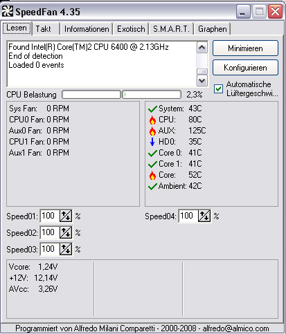

Kann es sein das Core1 und 2 bei ca. 40 Grad sind und CPU auf 80 steht ?
Oder wird die CPU Temp nicht richtig abgelesen habe mir schon extra nen neuen Kühler geholt (Arctic Cooling Freezer Pro) weil die Temp. immer so hoch war.. hat aber nicht viel gebracht wie man sieht !
(So siehts aus nach 2 Stunden Prime (20min. später ohne Last) normalerweise ist der CPU bei ca 65 ohne Last)

warum nimmst du nicht einfach ein anderes programm wie zb coretemp oder realtemp zum auslesen?
und nein, es ist physikalisch unmöglich, dass der heatspreader wärmer ist als die cores...
die core-temperaturen stimmen meistens, diese cpu-temperatur wird fast immer falsch ausgelesen oder in fahrenheit angegeben...
nein temps sind nich normal hab selber nen c2d 6420 mit gleichen prozikühler und cpu unter last bis 48grad und bei idle 38 wobei kerne jeweils 30grad haben(mit everest ausgelesen und mit ungefähr 900u/min)
wahrscheinlich is es bei dir ein auslesefehler

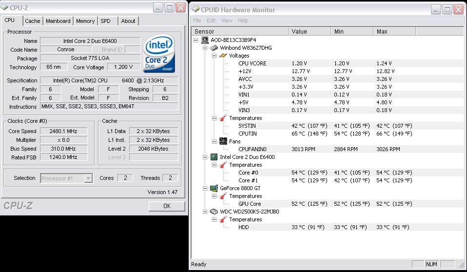

So habs jetzt nochmal mit dem HW Monitor probiert.
Ich werde mich dann wohl auf die Werte von Core#1 und Core#2 verlassen ich hoffe ma das die mit 55 Grad unter Last OK sind.
Hoffe einfach mal auf den Auslesefehler !
