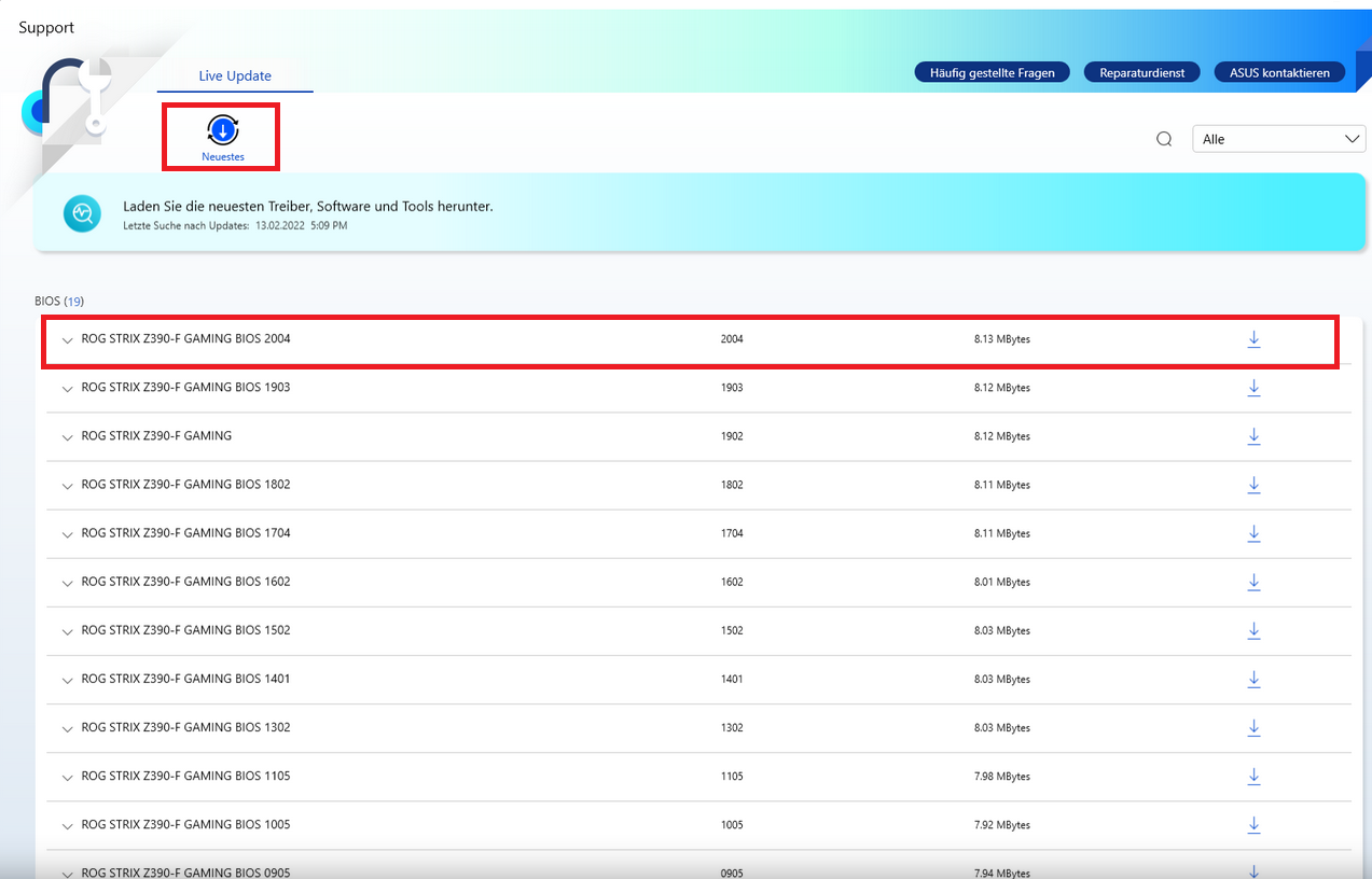

Es ist doch alles da. Der Reiter "neueste" scheint automatisch gewählt zu werden.
Ich würde aber wie schon geschrieben das Update per UEFI erledigen.
Wie das funktioniert wurde hier ja schon erklärt.

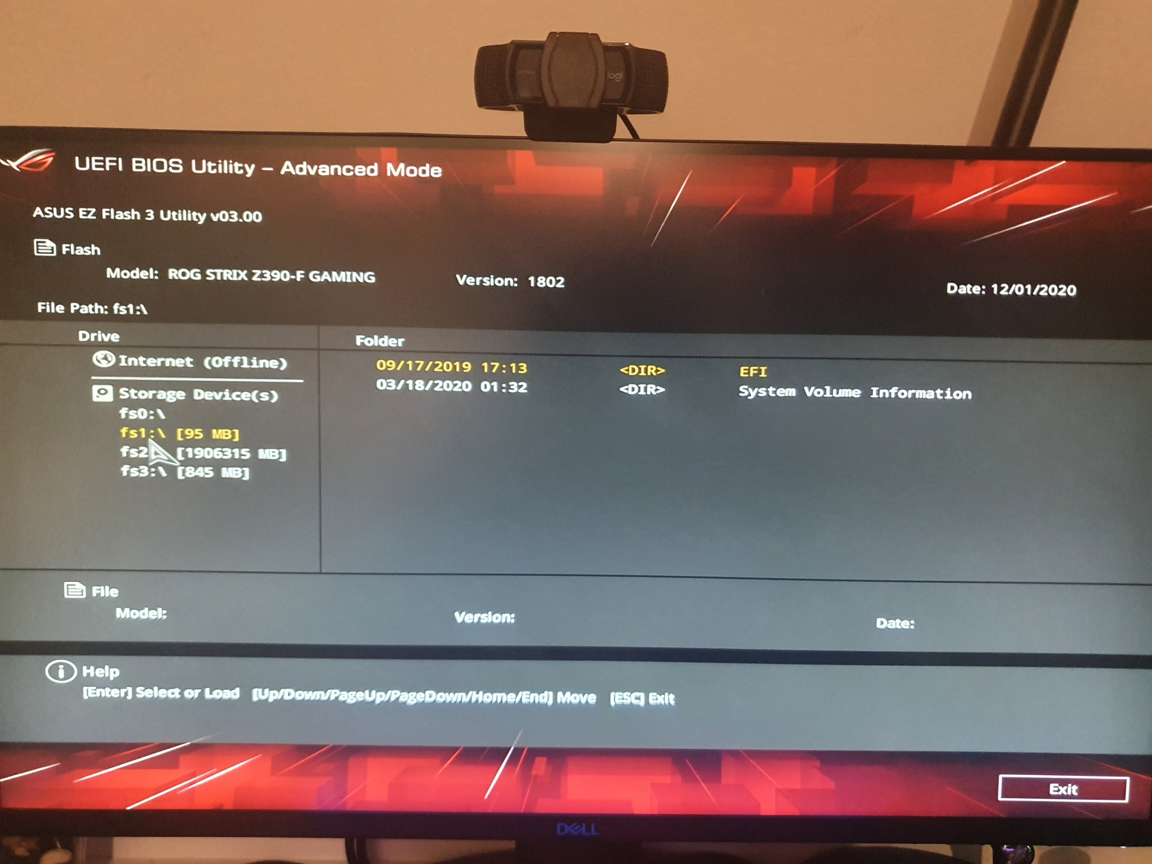

Wo finde ich die datei jetzt ?
Na ja, da sind vier Laufwerke. Auf einem von diesen sollte die Datei sein...
Steck den Stick in einen der hinteren, fest installierten USB-Anschlüsse des Mainboards.
Und nach Möglichkeit in einen USB 2.0 Anschluss, z.B. in einen der beiden schwarzen Anschlüsse unter dem PS/2 Anschluss.
