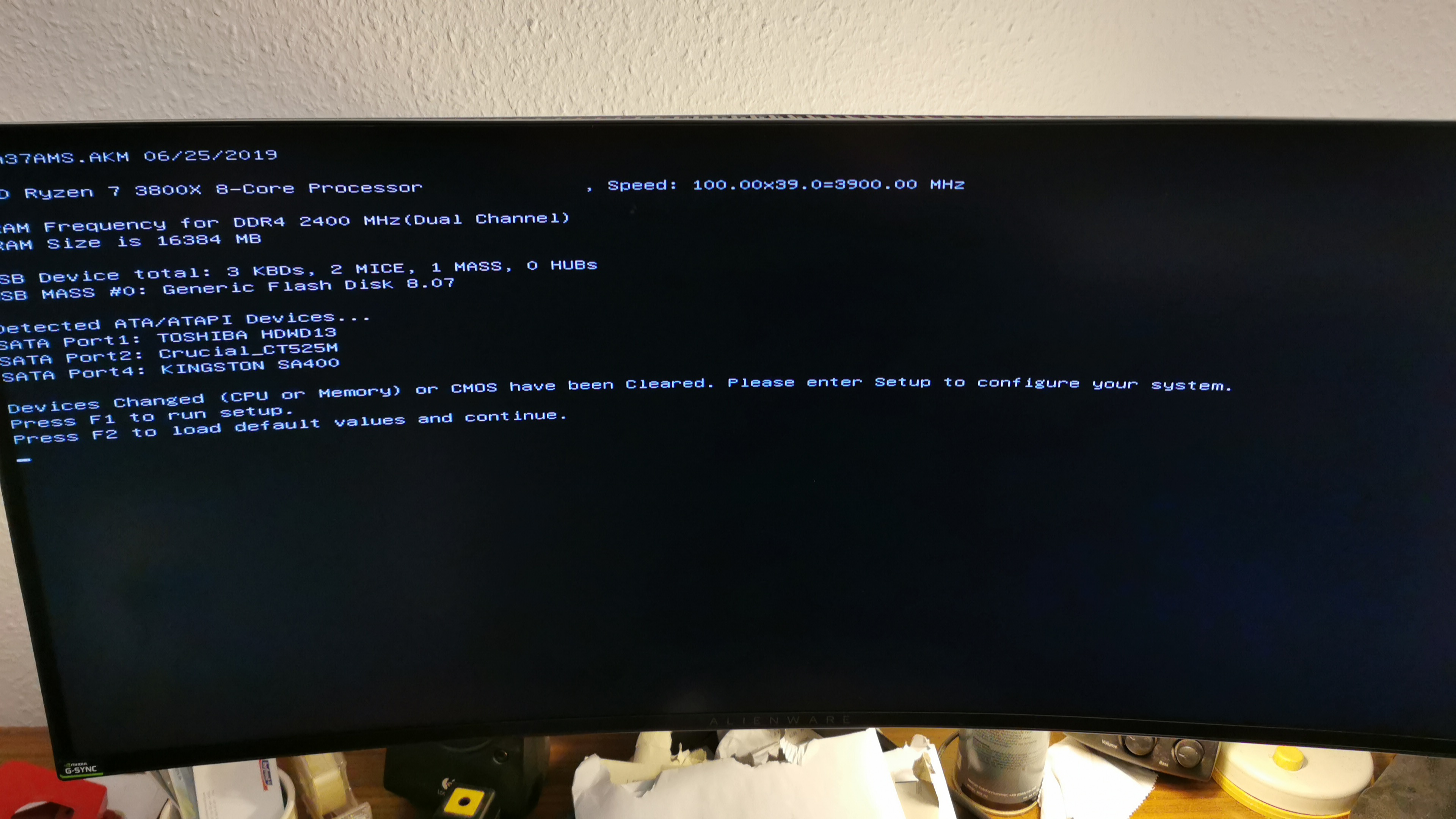

Wiederbelebt 😳
Reaktionen: Rhino One und pumuck|
Und woran lag es nun? Das wollen wir dann schon wissen.
ER GEHT.... ich bin im windows... gott.... ich schwitze und verletzt hab ich mich auch weil ich den lüfter gegriffen hab ....
Ja, woran hat es jelegen .....
ich habe keine ahnung... Ich habe wie gesagt auf M flash gedrückt IM Bootmenu ( nicht direkt M flash BEIM booten ) und dann war ende.. sieht halt oben...
ich möchte halt wie gesagt updaten ... aber das trau ich mich jetzt nimmer :|
DANKE AN ALLE !!!
Ist wohl schon zu spät für mich auf dem Bild steht jetzt was 25.06.2019 was vermutlich das Bios Datum ist aber das taucht in der Liste gar nich auf ??

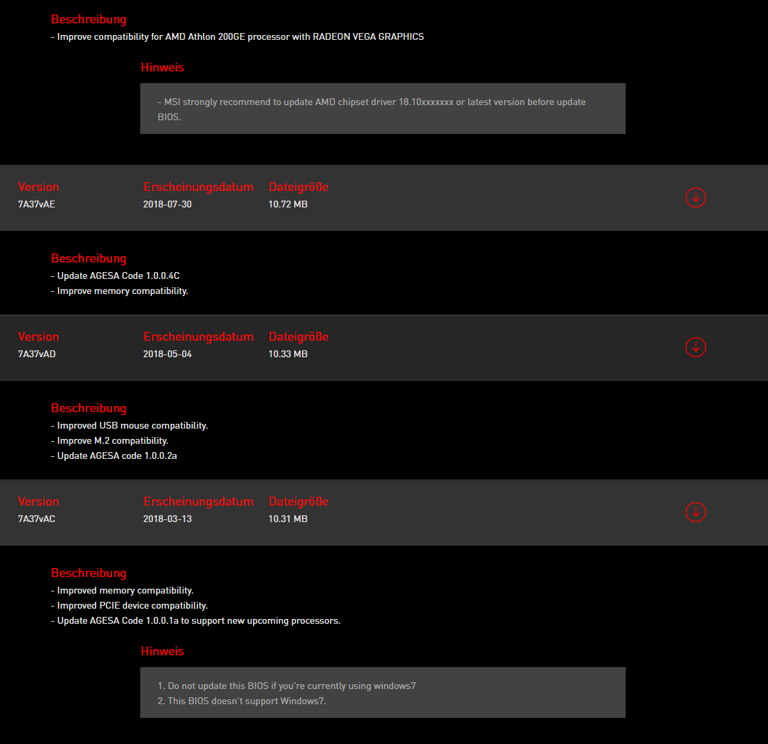

Also ich sehe bzw hab das gesehen
1.0.0.3 und wollte halt updaten https://de.msi.com/Motherboard/support/B350M-MORTAR-ARCTIC
Version
7A37vAI
Erscheinungsdatum
2019-01-24
Dateigröße
10.96 MB
Was hab ich falscht gemacht :|

Das ist auch die frage die ich mir Stelle, ich bzw auch mein kumpel sagten Beta ist nie gut. Ich glaube nicht. Allerdings finde ich unter meinem Board die Datei "7A37vAK" Ohne S auf der Page nicht
Die frage ist was wir da installiert haben.

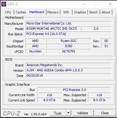

Das passt aber wiederum nicht.CPU Z zeigt 1.0.0.3 an aber das gibts ja garnicht
nur 1.0.0.2a dann direkt 1.0.04C ...

ähm dein eigener Screenshot sagt unter Bios Date 25.06.2019 und schreibst jetzt grad selber das du eins vom 24.01.2019 Flashen willst da braucht man jetzt kein Raketenwissenschaftler sein um das zu erkennen.
Und das Markteinführungs Datum vom 3800x war nunmal laut Amd Webseite der 07.07.2019 .
