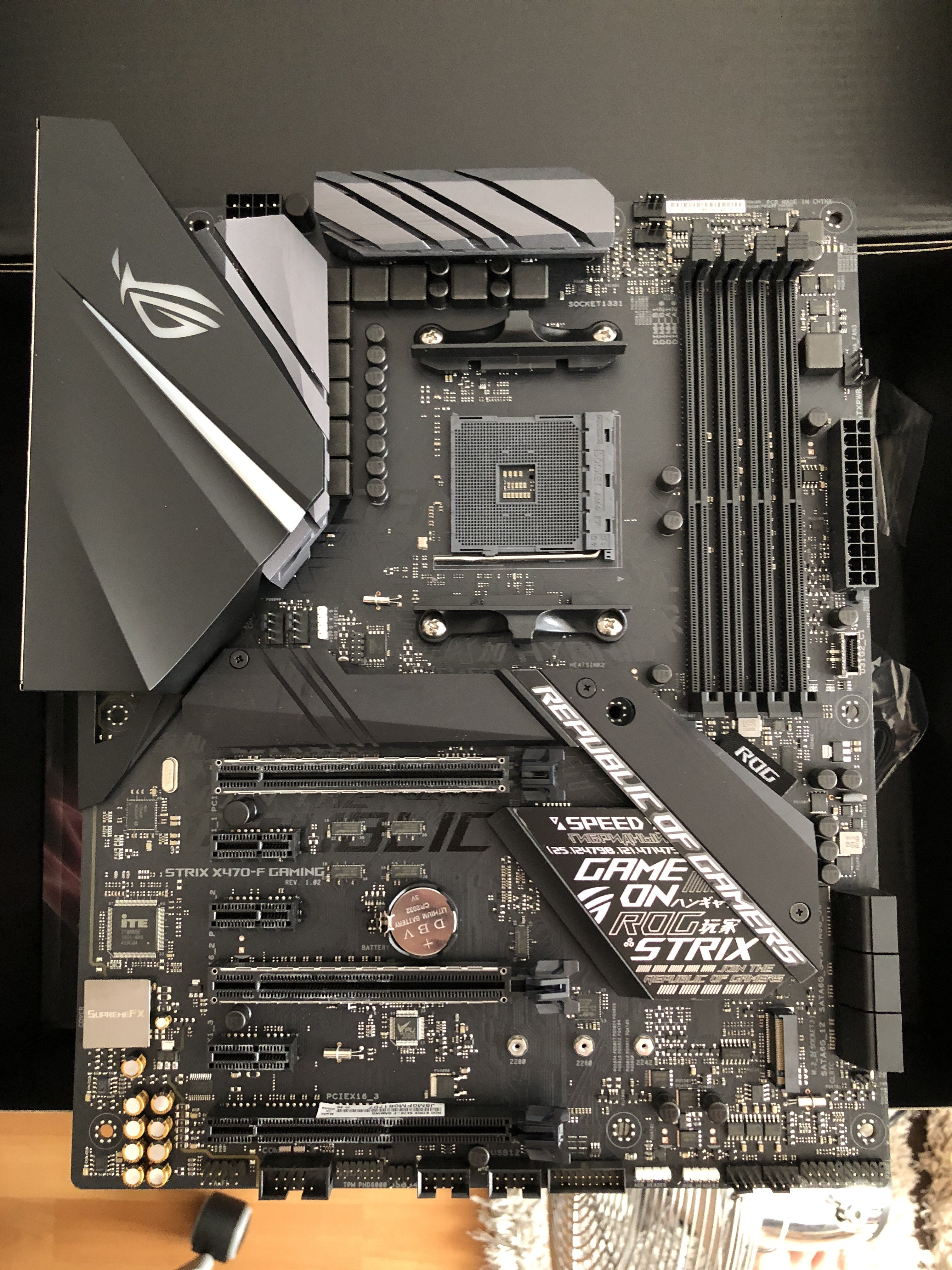

Würdet ihr ein Mainboard behalten, welches in diesem Zustand geliefert wurde?
Habe das Board soeben erhalten und wollte es für einen Kollegen verbauen. In diesem Zustand möchte ich das Mainboard aber lieber nicht verbauen. Was meint ihr?

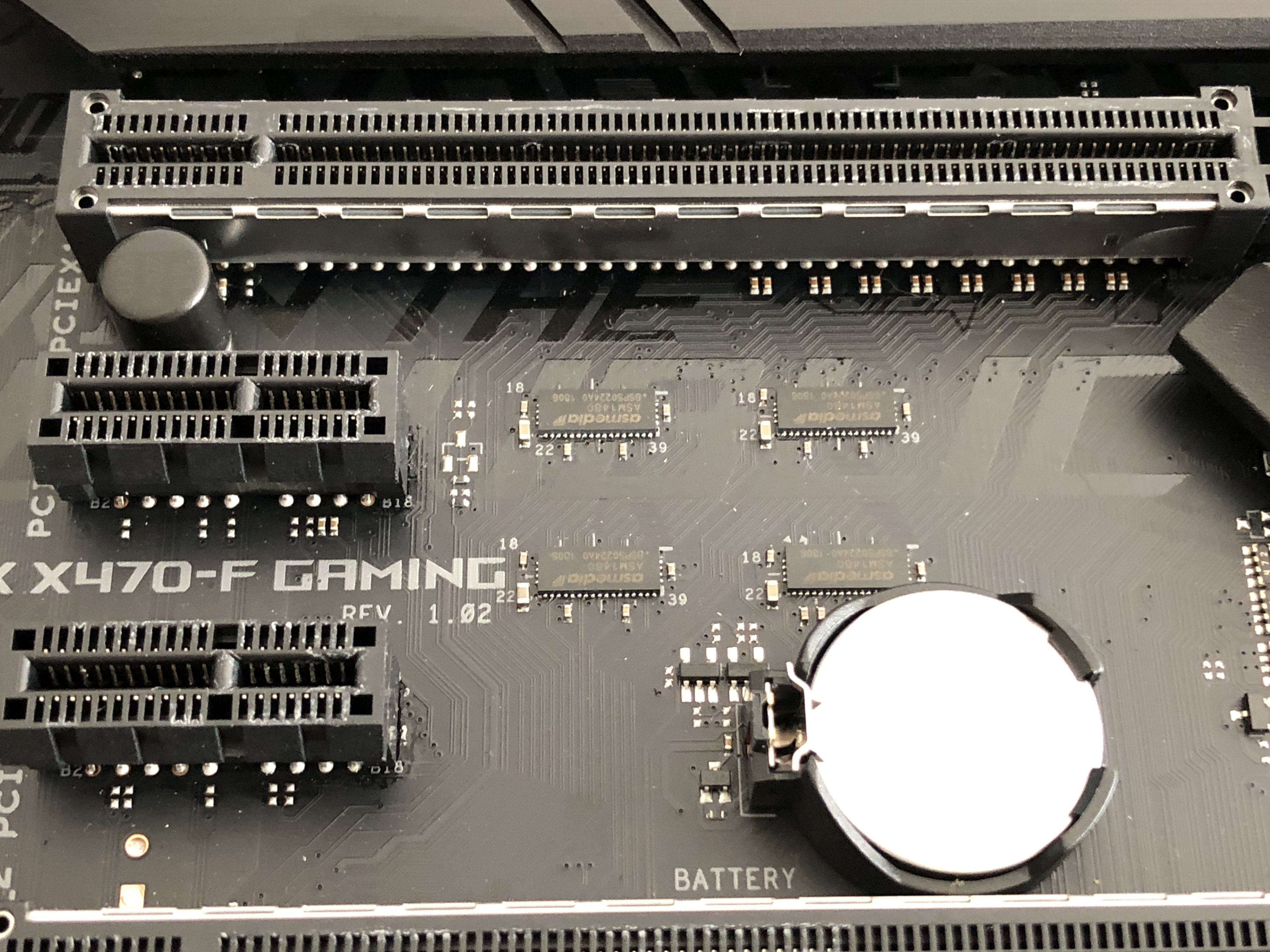

Das sind Fluxerrückstände vom Löten, da hat einer nicht ordentlich sauber gemacht! Ich würde sowas zurückschicken.
Es sieht so aus als ob das Reste vom Flußmittel,welches beim Löten benutzt wird.Ich würde es mal mit Alkohol putzen und dann mal schauen.Wenn allerdings bald die 2 Wochen Rückgabefrist ablaufen würde ich es zurückschicken
Sind das Kratzer oder Kleberückstände?
Manchmal sind ja so rießen Aufkleber mit Werbung für das geilste neuste PCIe usw. drauf, die gehen aber meist auch sehr einfach ab.
Also ich würde es zurück schicken.
Nicht dass es später in irgendeiner Weise die Funktion beeinträchtigt und dann deshalb die Garantie/Gewährleistung verweigert wird.
Da die "Flecken" auch auf den eigentlichen Kontakten im Slotinneren (vor allem beim PCIe x1 zu sehen) sind, würde ich ebenfalls zurückschicken bevor du dir damit auch noch die Karten kaputt machst.
Behalten... Mal ganz ehrlich - man sieht es so gut wie gar nicht. Es ist nicht Technisch - problematisch sondern nur ein "optisches" Maleur..
Der Händler hat dann ein geöffnetes Board welches er nicht mehr als Neu - Ware verkaufen kann....
Die Flecken lassen sich ein wenig abkratzen und mit einem Brillenputztuch abrubeln. Wirklich entfernen lässt sich das vermutlich nicht, weil die Flecken auch im Slot vorhanden sind.
Also zurück mit dem Schrott.

Sieht eindeutig nach Flüssigkeitsrückstände aus.
Kann gut Flussmittel sein, aber dort oben ist eher unwarscheinlich.
Kannst du zu 100% sagen, ob das nicht schon mal jemand hatte und evtl. ne WaKü drauf hatte, welche evtl. Leck war und diese Rückstände verursacht hat?

die Flecken sind normal sind vom Waschvorgang der Platine, bzw nicht ganz gereinigte Rückstände.
gibt Platinenreiniger, falls es dich stört, damit kann mans sauber machen. nicht irgendwelche Lösungsmittel wie Aceton probieren! damit machst du dir die Platine kaputt, zumindest die Kunststoffteile die da drauf sind.
man kannst auch Isopropanol oder stinknormales Leitungswasser mit spüli probieren und dann länger (Tage) trocknen lassen oder langsam im Ofen trocknen. hab mal einen gekannt der seine Platinen in die Spülmaschine geschmissen hat, aber wie gesagt muss danach gründlich trocknen. Wasser ist erst dann tötlich, wenn auf der Platine Strom anliegt und einen kurzen verursacht. also alles halb so wild, selbst die meisten Platinenreiniger sind auf wasserbasis.

Das ist nicht vom Löten, außerdem wird ja maschinell gelötet/gestanzt bei diesem verfahren können solche Rückstände eh nicht passieren.
Die PCIe Stecker waren schon verunreinigt bevor sie auf dem brett waren( es wird wohl ne ganze charge betroffen sein ).
Und getestet werden solche Bretter auch nicht, es werden maximal Stichproben genommen.
Würde das Mainboard zurückschicken und austauschen lassen, weil man die Verunreinigung eh nicht vernünftig entfernen kann und es mindert den verkaufswert falls man es später verkaufen will.
