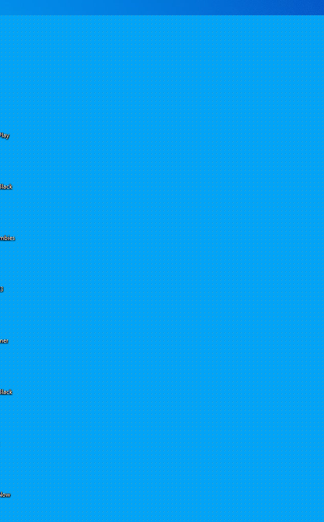

Ich habe nach ca 2 Wochen Benutzung meines neuen PCs komische Pixelfehler am Desktop und das nur beim Start des Rechners.
Am Monitor kann es kaum Liegen, da ich 2 Bildschirme nutze und bei beiden der Fehler sich hinaus streckt.
Der Fehler trat das erste Mal beim Bereitstellen einer ISO Datei auf und seitdem jeden Start aufs neue
Der Fehler passiert beim Start und beim Bereitstellen eines ISO Datei Typs (Habe kein Laufwerk im Gehäuse)
Die Pixelfehler gehen nach ca.10 Minuten weg aber dies nur durch random klicken auf dem Desktop.
Ein sofortiger Weggang ist erst beim ausprobieren der Anzeigeoptionen (Skalierung, Auflösung) möglich.
Der PC lief anfangs tadellos nur habe ich das Problem bekommen.

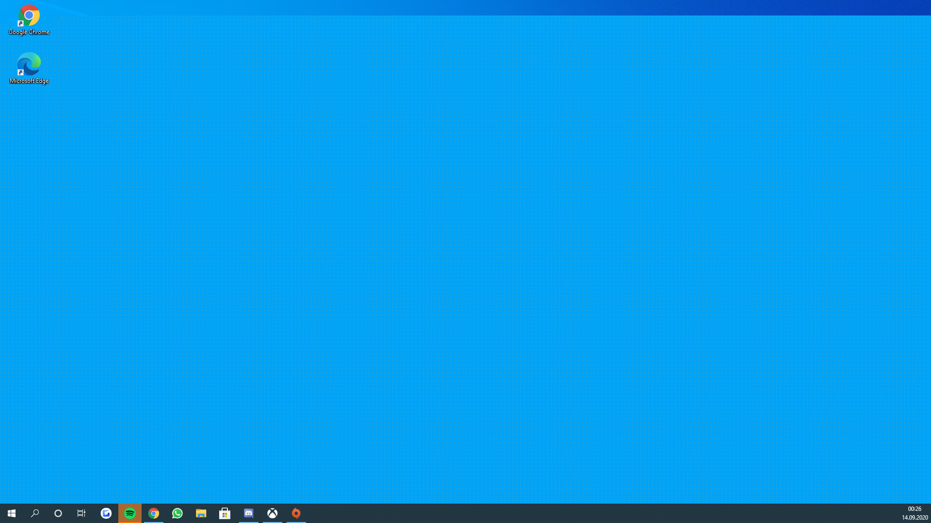

Sind das Screenshots? Wenn ja, ist es zu 100% nicht das Display oder das Kabel, sondern das Signal ist fehlerhaft.
Sehen die Fehler immer so aus? Oder auch mal anders?
Kommen sie niemals später wieder? Nie in Spielen, wo der VRAM ja stark genutzt wird?
Sind meist VRAM Fehler, damit wäre die Karte ein Fall für die Gewährleistung.
Deswegen wollte ich ja wissen, ob die Fehler auch mal anders aussehen oder immer nur so.
Meist sind das VRAM Fehler, aber hier bin ich nicht sicher.
Weil das hier kann auch ein Treiberfehler sein.
Passieren nur am Desktop.
Bei den Spielen habe ich nix davon bemerkt.
ProximaCentauri schrieb:
Das betrifft nur das Desktopbild?
Die untere Leiste und die Verknüpfungen am Desktop sind davon ja nicht betroffen.
genau nur das Desktopbild ist davon betroffen
Ne, dann kein VRAM Fehler.
Das ist gut, dann kann man schön testen.
Würde erstmal den aktuellen Treiber runter werfen. Welcher ist es überhaupt? Wurde der letztens aktualisiert?
Dem PC dann das Internet weg nehmen und neu starten. Kein Internet, damit der nicht sofort den Treiber neu lädt ;). Ist das Bild mit dem "Standard" Treiber auch kaputt?
Smily schrieb:
Ne, dann kein VRAM Fehler.Das ist gut, dann kann man schön testen.
ist die Treiberversion 452.06
Wurde auf die aktuellste Version aktualisiert.
Habe die Treiber deinstalliert und auf den Standard Windows gesetzt und es ging immer noch nicht.
Daraufhin als letztes Strohalm ein anderes Desktop Bild mit anschließendem Neustart und voilà es ging!!!
Manchmal sind die Dinge echt simpler als man erwartet:D:D:D
Vielen Dank an Smiley und Proxima :daumen:
