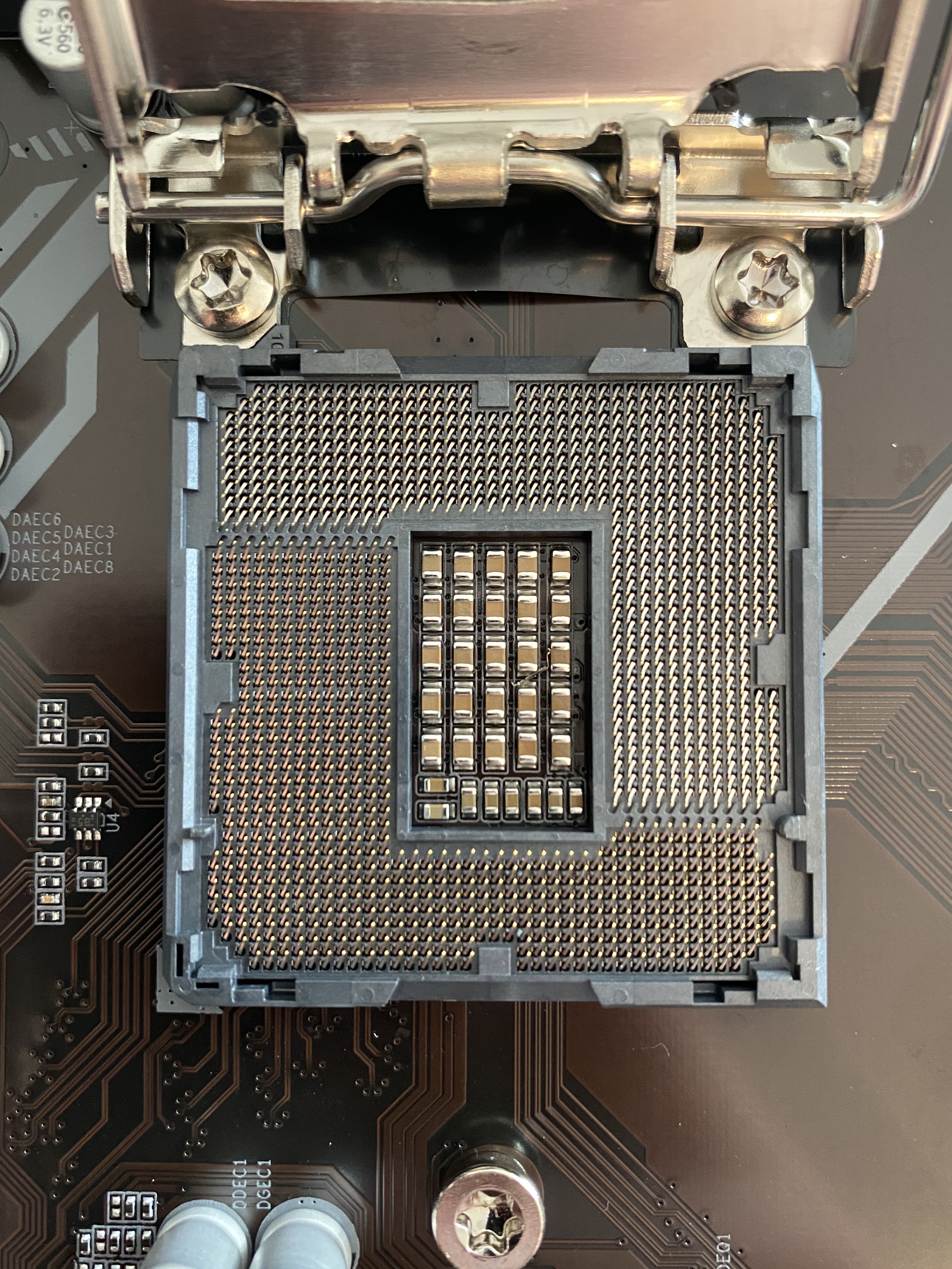

hey Leute. Baue heute zum ersten Mal eine neue CPU in ein neues Mainboard.
CPU: Intel i5 10400F
Mainboard: Gigabyte Z490M
beide Teile kommen nagelneu von Mindfactory.
Soweit so gut, ich habe das Mainboard ausgepackt und mir kurz angeguckt. Anschließend habe ich den Bügel des CPU Sockels gelöst und die Kappe aufgeklappt.

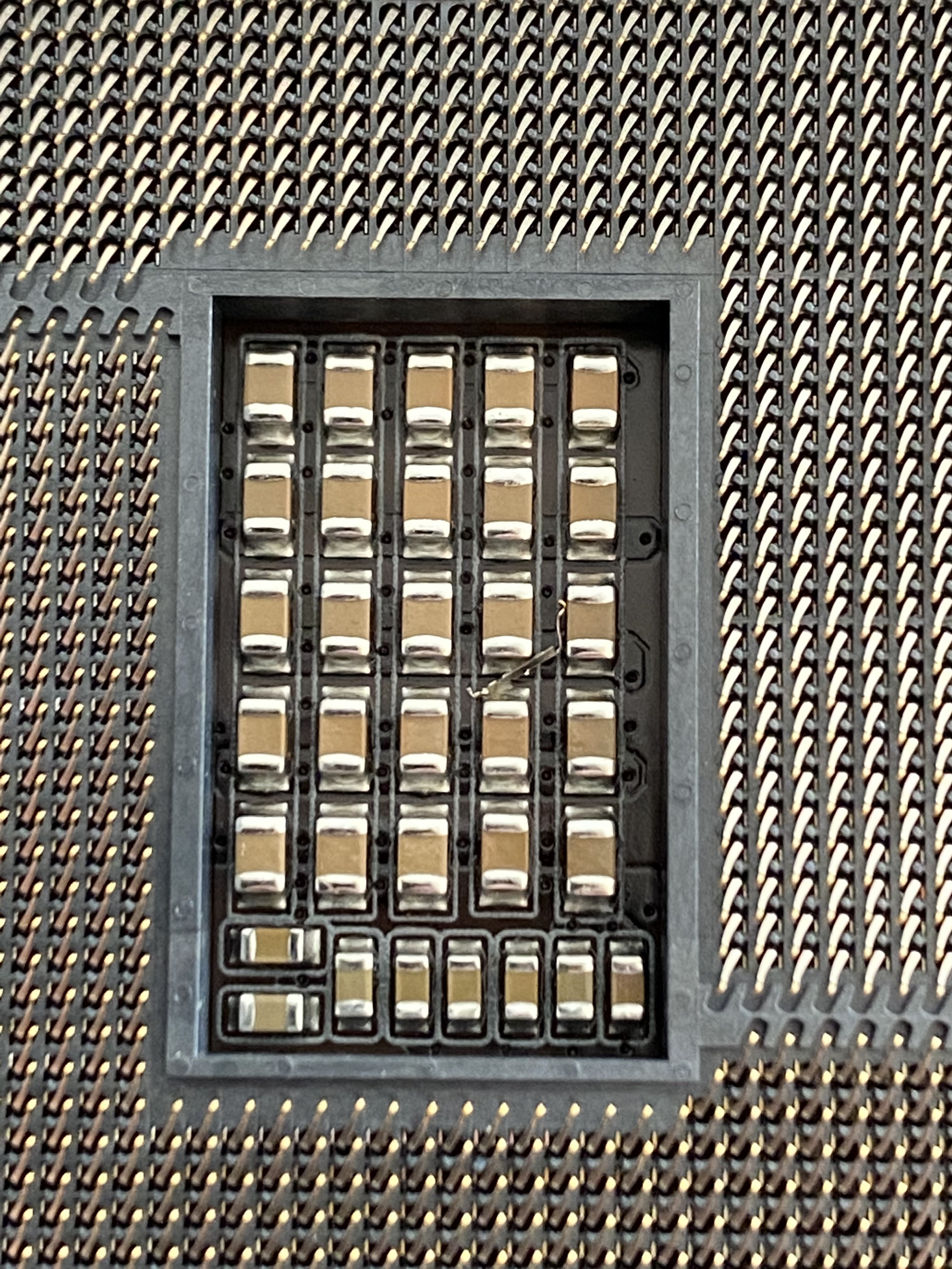

Jetzt kommt’s: Es sieht so aus, als sei ein kleines Stück Draht in der Mitte des CPU Sockels gefallen oder so. Ich habe es zu 100000% da nicht reinfallen lassen.
Vielleicht mache ich mich jetzt auch peinlich (und der Draht gehört da immer rein) aber ich möchte auf Nummer sicher gehen.
Guckt euch gern das Bild an und klärt mich auf.

Hast du nen Pin rausgerissen?
Das sieht verdächtig nach nem Pin aus.
Reaktionen: azereus, Otsy und Fuchiii
Ich schwöre auf alles, dass ich nichts angefasst habe im Sockel.
Nur Bügel entriegelt und aufgeklappt.
Yup. Vorsichtig entfernen (zB mit ner Pinzette). Vermutlich bei der Produktion reingefallen?
Glaube kaum, dass der aus dem Sockel gerupft wurde. Dann wär da sichtbar was kaputt.
Der Pin gehört da auf jeden Fall nicht hin. Vorsichtig rausnehmen und beiseite legen.
Wenn im Sockel kein Pin fehlt ist alles gut ;)
Reaktionen: Fuchiii
Überprüfen ob auch wirklich alle Pins im Sockel vorhanden sind. Wenn nicht zurück zu Mf.
Reaktionen: Fuchiii
die Sache ist, ich habe keine so kleine Pinzette, Mist 😂
Aufn Kopf drehen? Fällt vmtl einfach raus dann.
Reaktionen: DerMandelmann und Fuchiii
Passt. Da fehlt nix. Somit alles OK und PIN entfernen.
Reaktionen: merlin123, lkullerkeks, maxxbln und eine weitere Person
Der liegt doch sicher nur so da drin. Einfach umdrehen und schütteln.
Reaktionen: Fuchiii
wenn es tatsächlich GENAU SO war, dann fehlt: die Schutzkappe entnommen!
falls die nicht drauf war: beim Händler klären wie du es zurück schicken sollst.
Reaktionen: Quafe
Dan überprüf mal den Sockel ob du dort etwas erkennst, einen fehlenden pin sollte man erkennen. Wenn du nix findest, Draht wegnehmen und ausprobieren. Wenn es dann nicht funktioniert tu MF zurück schicken.
oder Board reklamieren und neues verlangen.
Sieht aus der Perspektive so aus, als wäre der Pin mit angelötet....
Reaktionen: BFF und kryzs
Nach deinem Bild fehlt da im Sockel nix. Stellt sich tatsächlich die Frage: War die schwarze Schutzkappe dabei? Wenn nicht, entweder Schlamperei im Werk oder evtl. gebrauchtes Board.
Edit: Wenn der Pin tatsächlich mit dem SMD Bauteil verlötet ist, dann ein Prosit auf die Endkontrolle bei Gigabyte :utpulsegun:
Reaktionen: AB´solut SiD
Finde auch, sieht aus wie angelötet
Reaktionen: katze7997
