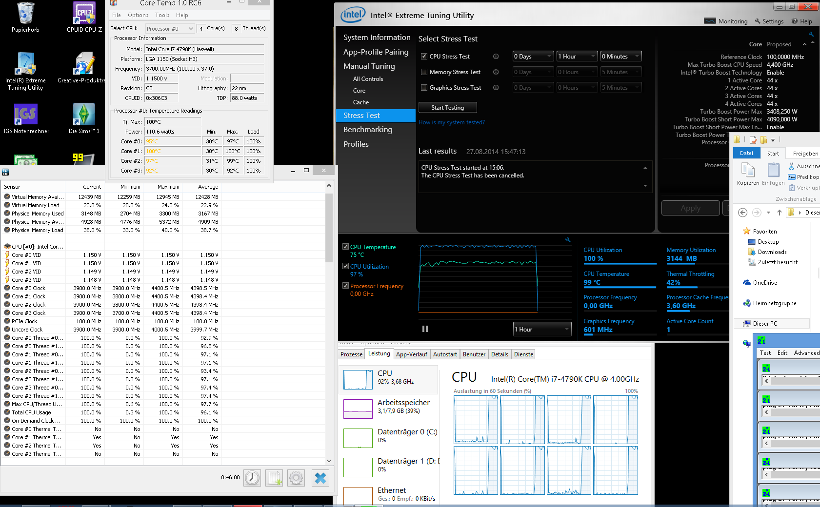

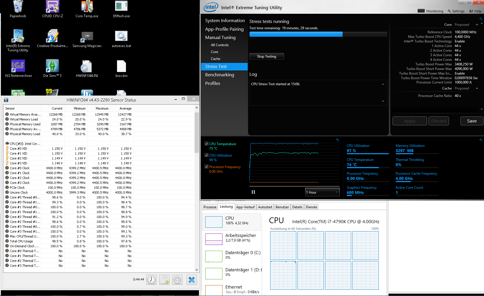

Ich habe hier jetzt auch noch ein paar "Beweisfotos" ;)
Wie man sieht, bei dem Intel stress test, 100% Auslastung und "noch normale" Temperaturen zwischen 65° und 80°
Dagegen bei Prime, nach wenigen Sekunden Laufzeit 90-100° (über 100° wird ja glaube gar nicht angezeigt...)
Das gute daran ist wenigstens, dass ich sehe, dass meine cpu bei dem intel stress test mit den 1,15V sogar noch im Turbo läuft ohne zu meckern^^
Ich hoffe jemand hat einen Vorschlag was ich machen kann :/
Ich wäre auch gewillt in einen neuen Kühler zu investieren (dann würde ich sogar noch mal die WLP neu auftragen und könnte das als Fehlerquelle ausschliessen).
Mfg SoapWater

Edit: Mir ist gerade bei deinem Screenshot aufgefallen, dass bei Core Temp die Power bei 110.6 Watt liegt.
Also dieser Wert erscheint mir ziemlich hoch.
