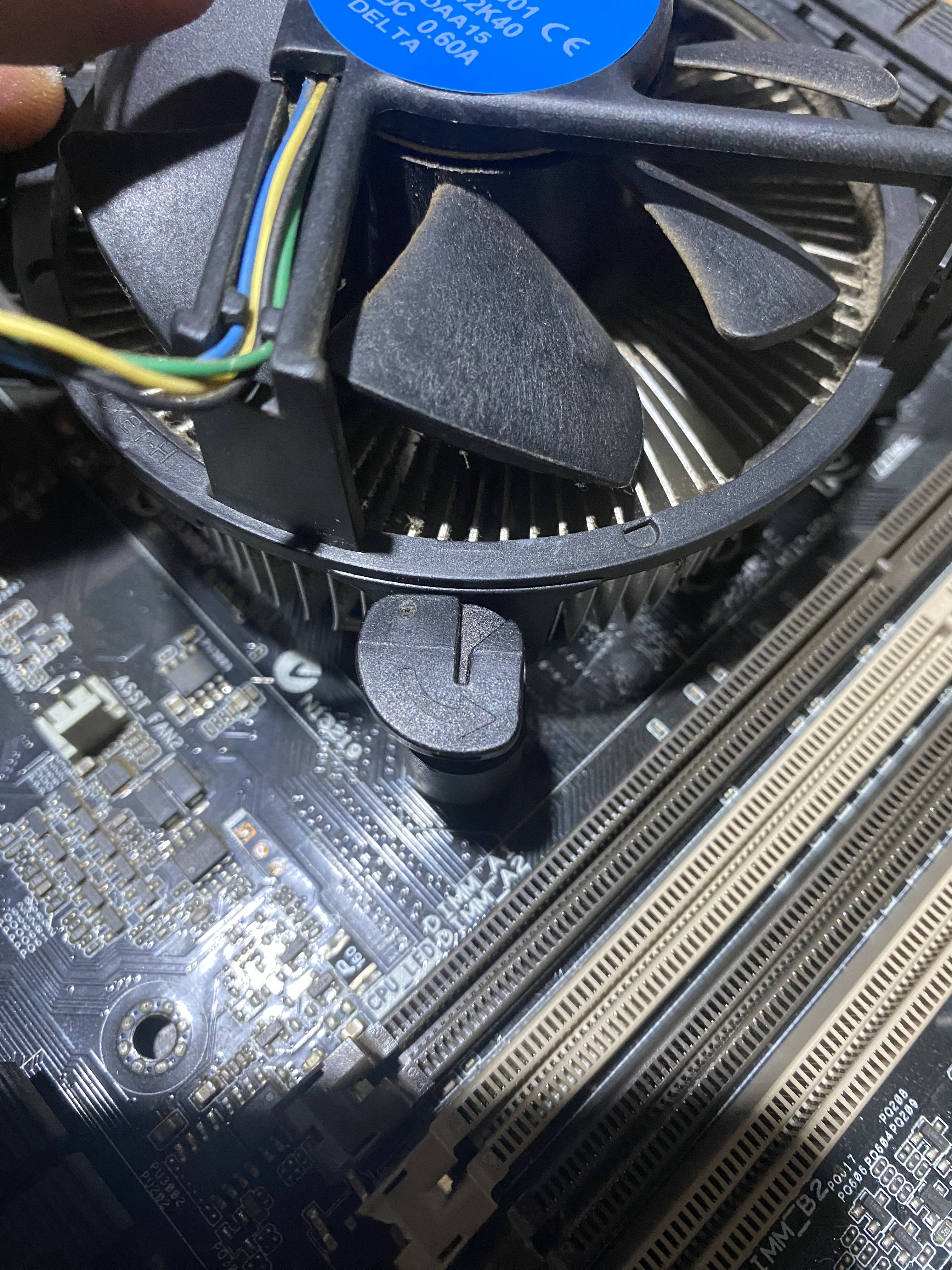

Der Befestigungspfosten ist richtig montiert:
Die ist richtig drin siehe hier:
Kommt auf der Rückseite des MB auch alles gleich raus.
