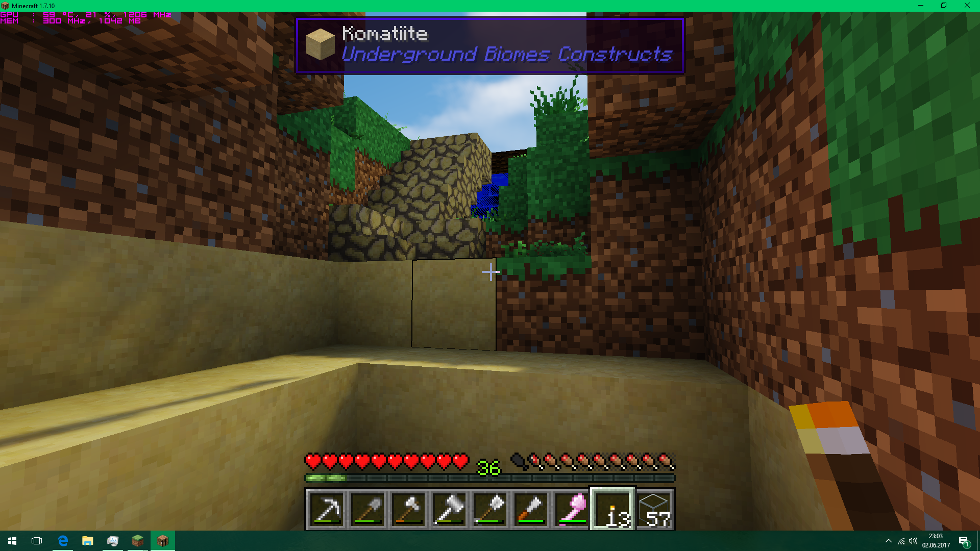

Guten Abend liebe Leute,
ich hatte bis vor kurzem in meinem derzeitig genutztem Computer eine GT630. Diese ist ja nun nicht besonders schnell und wurde deswegen durch eine RX550 ersetzt (auch nicht besonders schnell, aber besser als die 630).
Und nun versuche ich seit 2 Tagen mein Minecraft richtig ans laufen zu bekommen, alles andere läuft perfekt, z.B. CS:GO.
Mein System:
Windows 10 Pro X64
Intel Xeon E3110 @4Ghz
6GB DDR2 @890Mhz
Asus Rampage Formula
Radeon RX550
Seasonic G Series 360W
Was ich bis jetzt heraus gefunden habe:

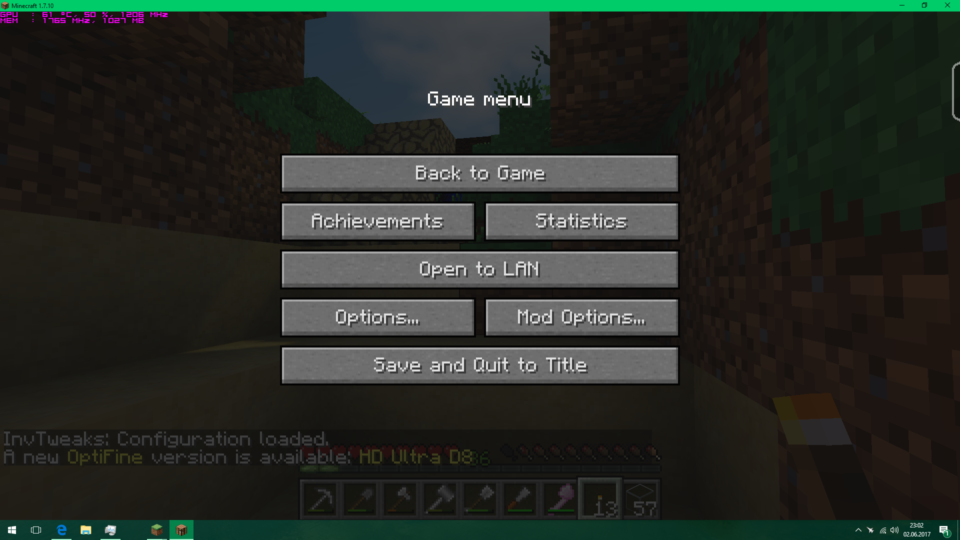

In Spiel taktet der RAM der Karte einfach nicht hoch. Es scheint so, als ob der Treiber die Karte einfach nicht erkennt (Siehe Bild). Treiber ist zzt. 17.4.4-May3, davor hatte ich den 17.10.2711.1011-RC1-May8, gleiches Problem.
Merkwürdig hierbei: im Menü von Minecraft taktet der Speicher dann hoch und das Spiel wird flüssig dargestellt und wenn der MSI Afterburner geöffnet ist, dann startet MC erst gar nicht.
Was ich versucht habe:
Ich habe das Powerlimit erhöht
Ich habe PowerPlay mit dem Afterburner abgeschaltet
Ich habe im Windows die Energieeinstellungen auf Höchstleistung gestellt
Unter Ubuntu mit AMDGPUPro Treiber (ohne den läuft CS:GO nicht richtig :freak: ) zu Spielen
Wer hat noch eine Idee? Wer kann mir sagen, warum der Treiber, die Java Applikation nicht richtig erkennen will?

Habe die Lösung gefunden:
Optifine Shadermod war schuld und die CPU ist zu langsam, auch auf 4Ghz. Nachdem ich mit dem OC herumprobiert habe, bemerkte ich im Taskmanager, dass die CPU ständig auf 100% ist. Dann noch schnell nebenbei den Wattman angeschmissen und gesehen, dass GPU vom Takt und der Auslastung immer extrem hin und her schwankt. Die CPU dabei ständig auf 100%, wenn man die Details im Spiel erhöht, also auch die Shader, beeinflusst das die FPS so gut wie überhaupt nicht, da das Spie komplett im CPU Limit läuft. Deswegen lief es auch unter Linux etwas besser. Mit der GT630 ist das "Problem" halt nicht aufgefallen, da diese eh nicht schnell genug war.
