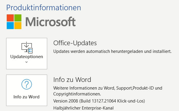

Office habe ich auch schon neu installiert, jedoch auch ohne Erfolg. Zuerst habe ich gedacht, ich könnte die Bildschirmwiederholungsrate von 60mhz auf 59mhz reduzieren, jedoch habe ich die Option nicht zur Verfügung sondern läuft fix auf 60mhz.

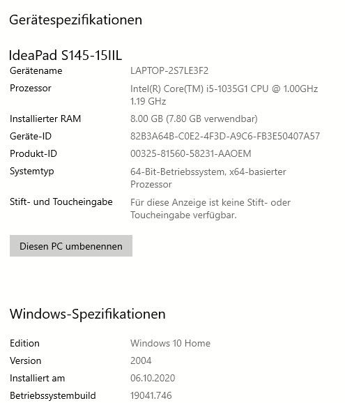

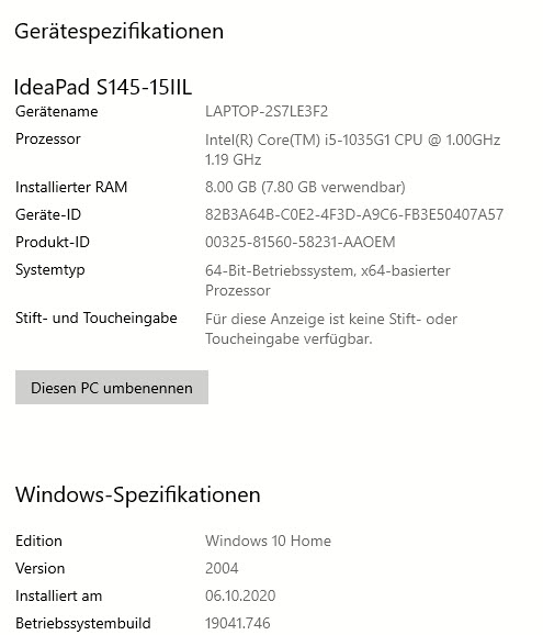

HW-Specs angehängt.

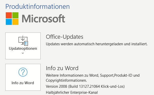

Was für eine Grafikeinheit hast du?

@Smily bis jetzt ist es nur im Word vorgekommen. Im Windows oder Browser bisher nicht. Grafikeinheit habe ich Intel UHD Graphics, sprich keine externe Grafikkarte.
