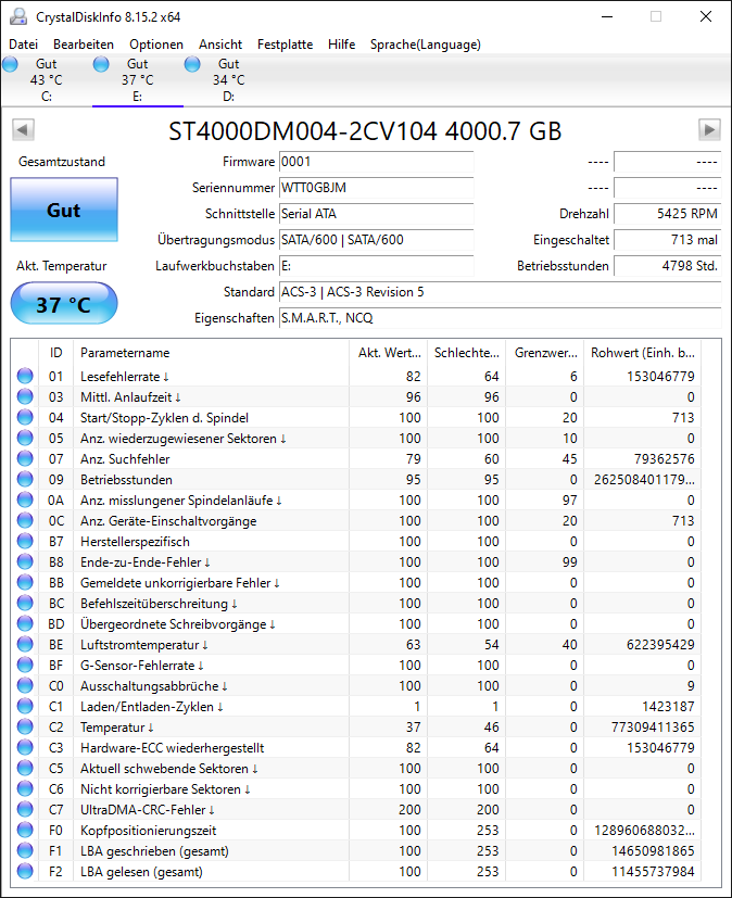

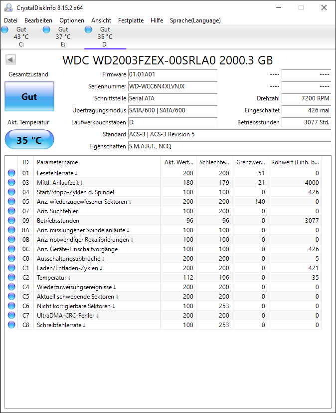

Anschliessend habe ich die HD mit CrystalDiskInfo ausgelesen.
Siehe CrystalDiskInfo von beiden HD's im Anhang.

Die seagate produziert ordentlich Lesefehler … unabhängig vom Geräusch. Bei den aktuellen Preisen könntest du auch auf eine SSD wechseln, nur als Tipp.
Glaube die Rohwerte bringen bei Seagate oft nichts - Crystaldiskinfo liest die nur aus ohne die immer wie das bei Seagate notwendig zu verrechnen.
Die Rohwerte sind bei Seagate leider oft nur Ausgangswerte für "manuelle" Berechnungen.
smartctl lässt die z.B. deshalb einfach bei Seagate weg, für die es keine bekannte Berechnungsgrundlage gibt, wie man vom Rohwert auf den tatsächlichen Wert kommt.
Siehe auch nur als Beispiel Rohwert Betriebsstunden oder Temperatur - oben korrekt berechnet aber als Rohwert nicht brauchbar.
Das ist bei Seagate (bzw. war es zumindest früher) normal. Hatte schon mehrere Platten, bei denen das genauso abgelaufen ist. Wenn du genau schaust, dann siehst du, dass der Rohwert von C3 dem von 01 entspricht. Solange das so ist, ist alles in Ordnung. Sorgen sollte man sich erst machen, wenn die Werte nicht übereinstimmen.
Nein. Die hat genau 0 Lesefehler (und auch 0 Suchfehler)
ID01 und ID07 sind geteilt auszuwertende 12 Stellige hexadezimale Rohwerte, hier werden sie als Dezimalzahl dargestellt, das ist bei Seagate nicht zielführend. Um bei dieser Platte zu bleiben:
ID01 Lesefehler - 153046779 dez. = 0000 091F 4EFB hex
die ersten 4 Stellen sind die Anzahl der Lesefehler, die letzten 8 Stellen die Anzahl der Lesevorgänge.
Ergo: 0 Lesefehler, 153.046.779 Lesevorgänge.
Das wird hier im Forum seit mindestens 15 Jahren auch so kommuniziert.
Reaktionen: Martique, Banned und h00bi
