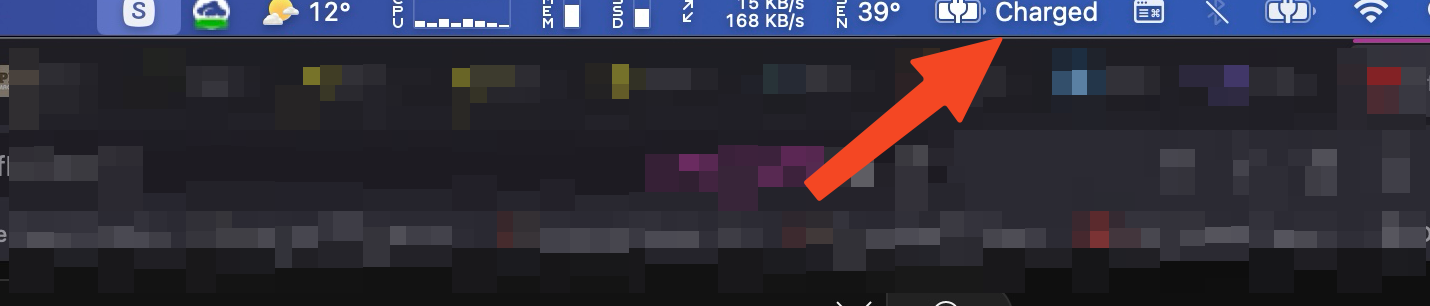

Ich hatte den MacBook Charger stationär am MacBook und damit stand eigentlich permanent der Ladestatus "Charged" dauerhaft in der Statusbar. Macht ja auch Sinn, wenn permanent Stromzufur vom Netzteil kommt, muss nicht geladen werden. Soweit so gut / so normal.
Verhalten seit ich das MacBook stationär mit dem TS4 Dock charge:

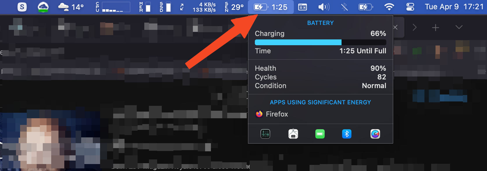

Im Grunde hätte ich es so wie vorher auch erwartet und so ist es die meiste Zeit des Tages auch (Statusbar zeigt "Charged"). Aber ab und an am Tag - ich kann noch keine genaue Regelmäßigkeit festmachen und zeitliche Zusammenhänge feststellen - beginnt auf einmal ein "Mini Charge Zyklus", heisst: plötzlich steht in der Statusbar dann die Restzeit, bis das MacBook aufgeladen ist. Es wird dann also immer ein kleiner Teil anscheinend aufgeladen.
