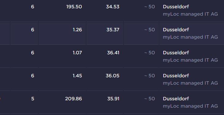

788180
Das Bild zeigt erst eine Verbindung die ok ist. Nachdem ich dann "neu verbunden" habe, war der Testserver vom "Fehler" betroffen. Nachdem ich dann wieder "neu verbunden" habe, ging er wieder problemlos. Das Handy am AP konnte allerdings permanent gute Werte erzielen.
