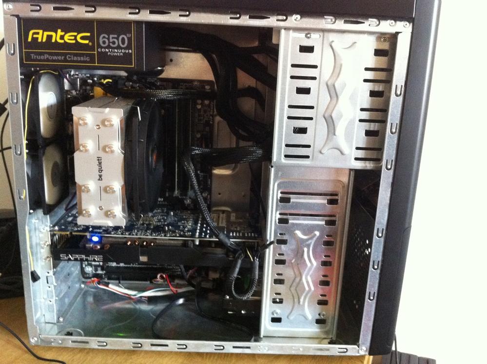

Habe eine neue CPU, MB und RAM!
Betriebssystem: Win 7/64Bit

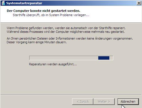

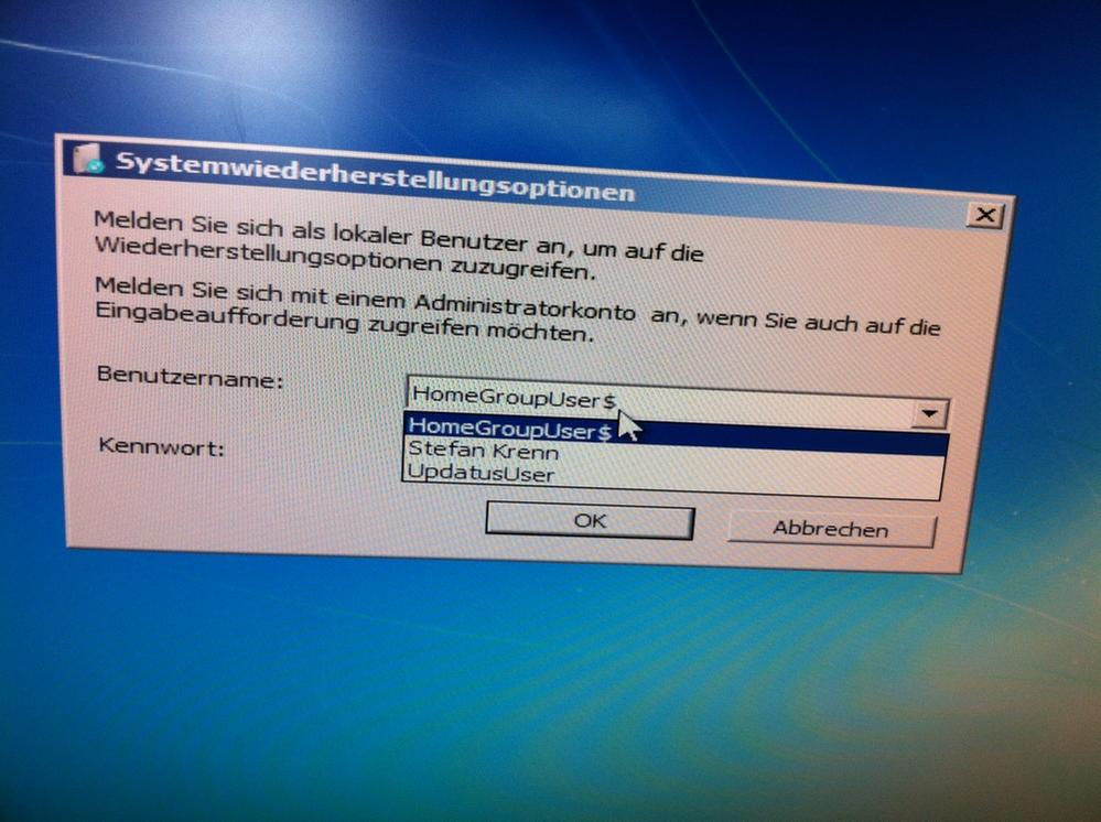

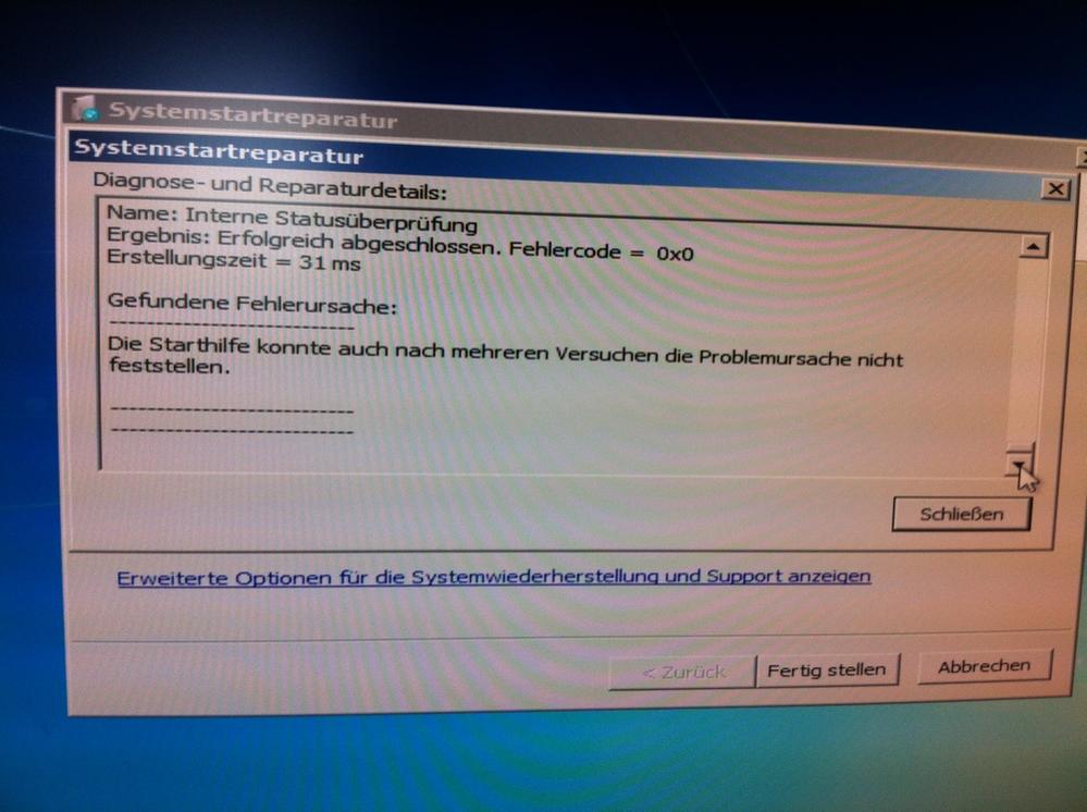

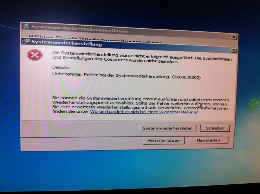

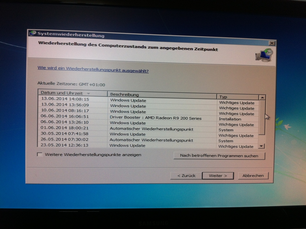

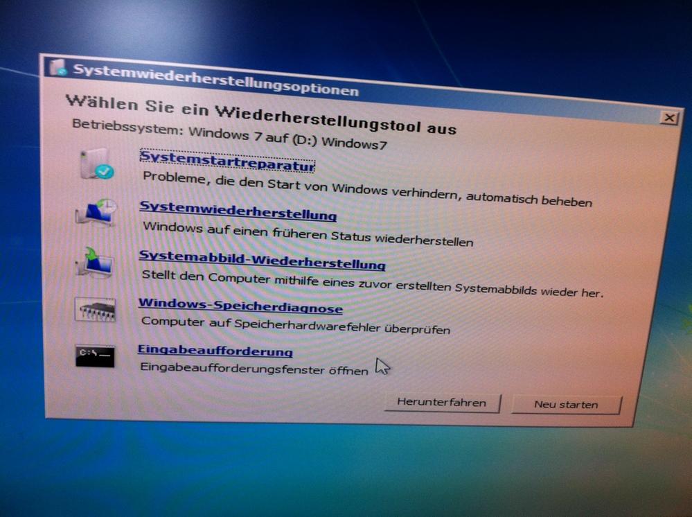

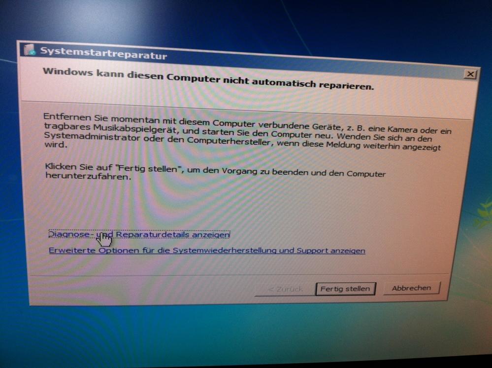

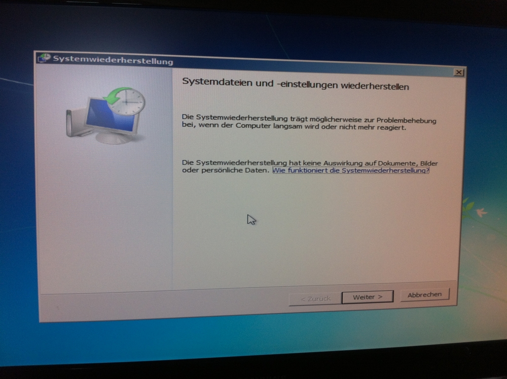

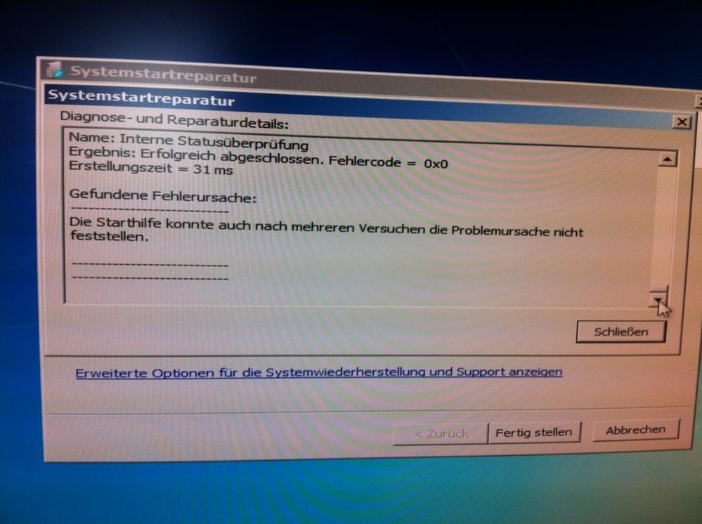

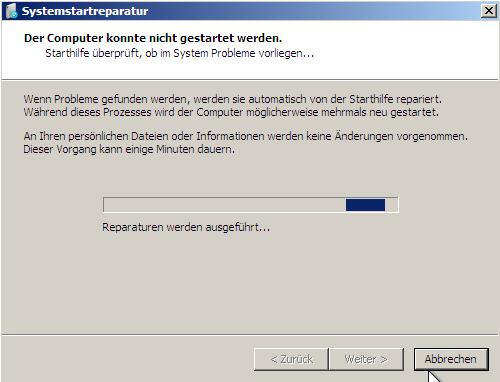

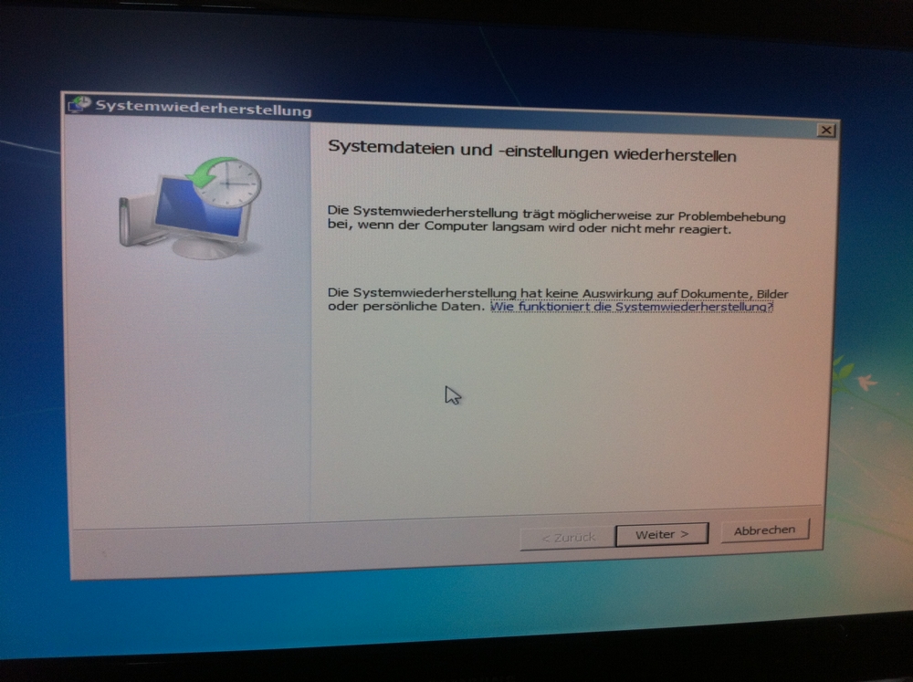

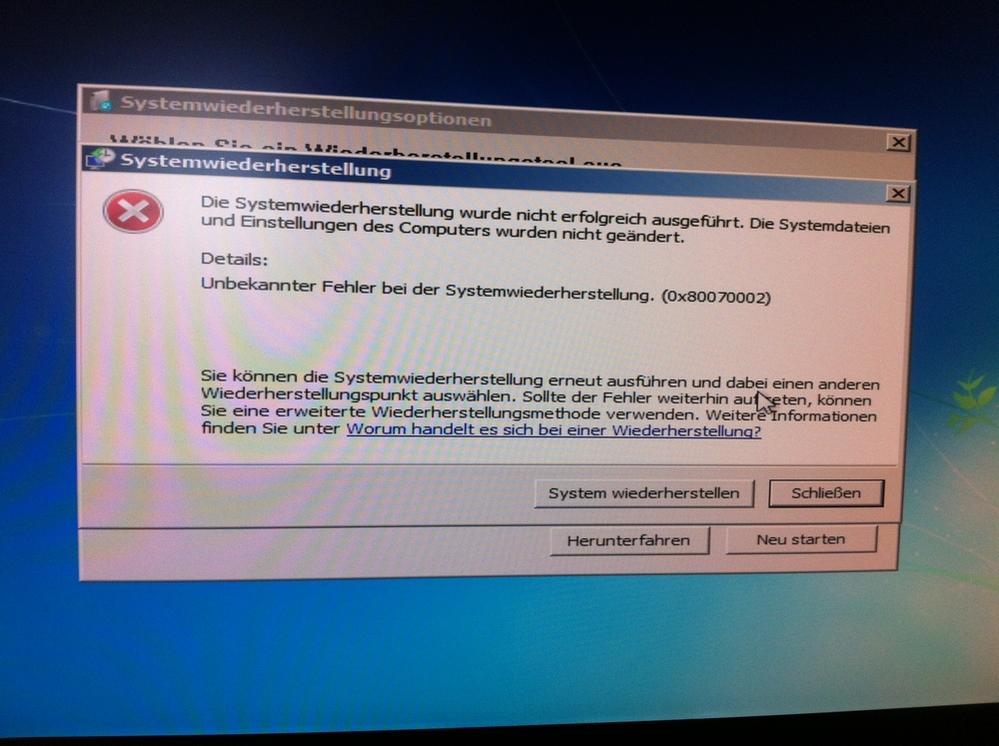

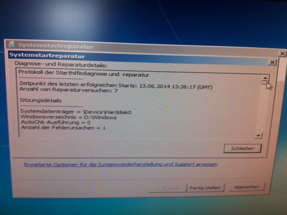

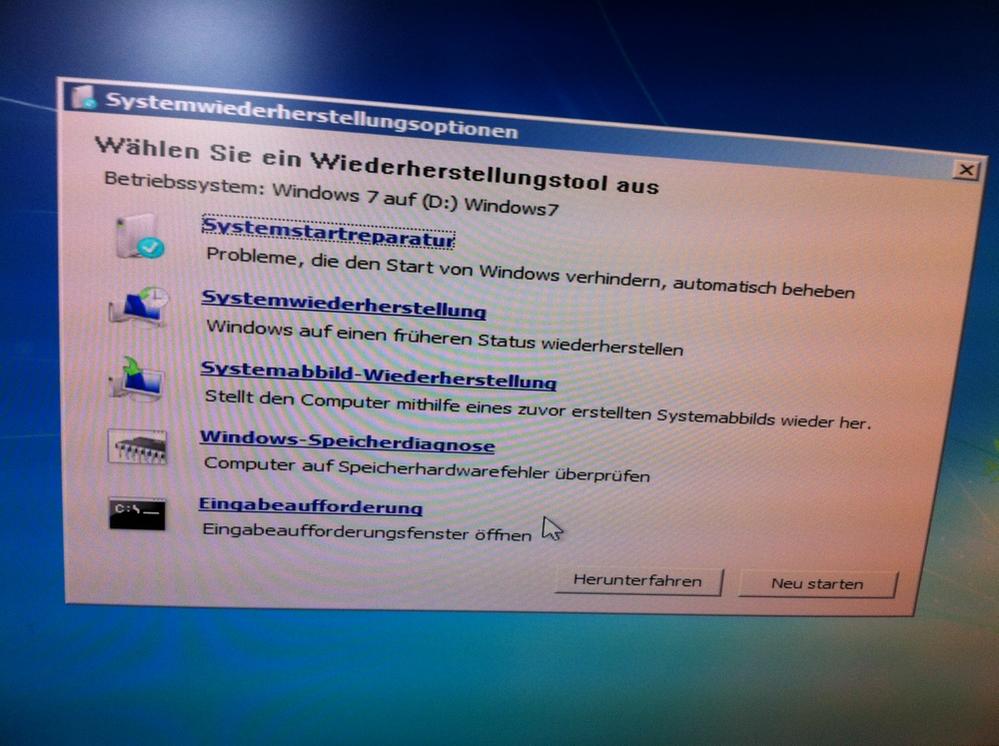

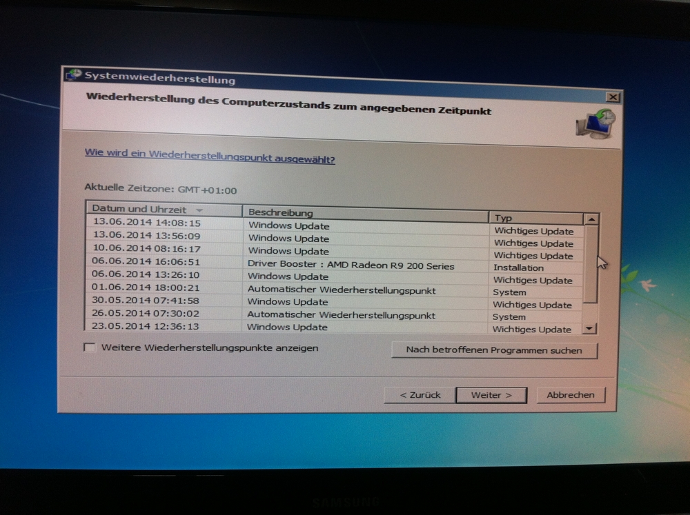

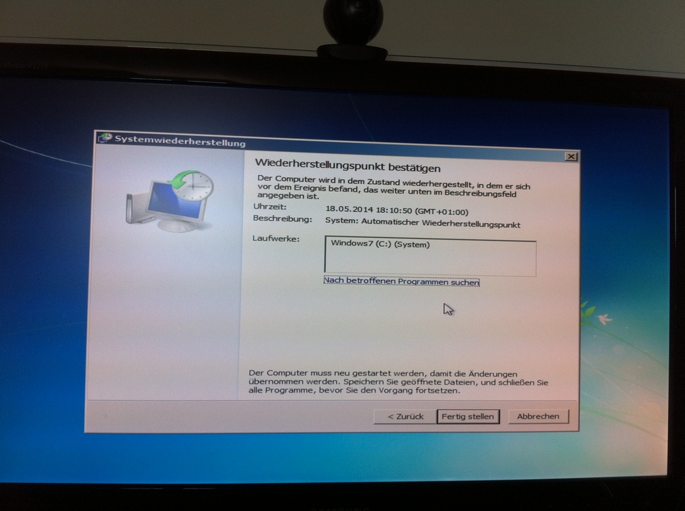

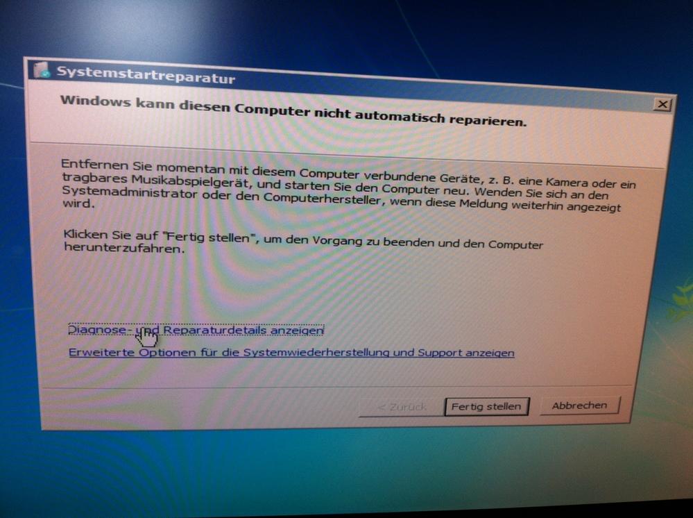

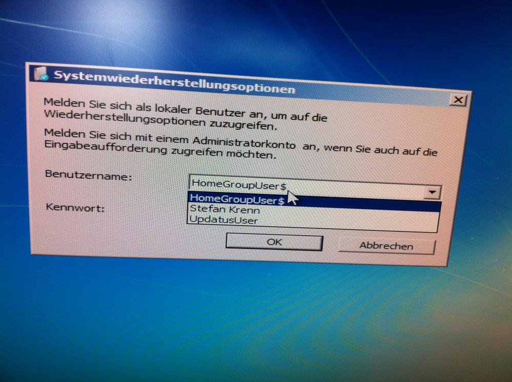

Also wie schon geschrieben, hab ich meinen PC erneuert. Ich hoffe, es ist alles richtig zusammengebaut und die Kabeln richtig gesteckt. Der PC fährt hoch und ich komm zur Auswahl zwischen "Starthilfe starten (empfohlen)" oder "Windows normal starten". Wenn ich normal starte, komm ich wieder zu dieser Auswahl. Wenn ich mit Starthilfe starte, komm ich hier her:
Ich dachte per Bilder tut ihr euch leichter, also hab ich mal Fotos gemacht:
Hab schon einiges versucht, aber komm nicht weiter. Bin nicht der PC-Experte, also bitte helft mir :)

DA du ja von einer AMD auf eine Intel Plattform gewechselt hast solltest du auch dein Windows neu installieren...dann wird das auch was
Vermutlich hast du Windows nicht neu installiert?
Und einfach auf gut Glück probiert ob er so bootet?
Beim Mainboard-Tausch gilt für mich immer System neu aufsetzten, Vorallem beim Wechsel von AMD/Intel bzw. Intel/AMD.
Nein hab ich nicht, wird wahrscheinlich die einzige Lösung sein oder?
Also bleibt nichts anderes übrig als neu aufsetzen?
liegt sicher am AHCI Treiber... hättest vorher den Windows Standart Treiber installieren müssen.
Nach Mainboardwechsel würde ich immer Windows neu installieren.
Du kannst auch von einer Boot CD/USB Stick starten und den Treiber manuell tauschen.
@krenni09
Naja zumindest hättest Du vorher alle erreichbaren Treiber deinstallieren sollen, damit Windows nicht versucht diese zu laden - was zu diesen Problemen führt. Auflösen wird sich das jetzt nicht mehr lassen, es sei denn Du kommst in den abgesicherten Modus und kannst es nachholen.

neuinstallieren kann man sich nur sparen, wenn man chipsatz intern mainboards tauscht, da funktionieren auch verschiedene hersteller. wechselt man den chipsatz bleibt einem oft nichts anderes übrig, erstrecht von AMD auf Intel

Ja, via Windows wird es nicht funktionieren, dann nimmst du eben eine Linux-Live-CD und startest diese und danach sicherst du alles.

Hatte ich auch schon mehrmals versucht. Problemlos möglich waren zusätzliche Laufwerke, Steckkarten, RAM-Tausch und CPU-Tausch, wobei die CPUs mehr oder weniger ähnlich waren (z.B. vom E6300 auf E8500); eine erneute Aktivierung von Windows war nicht erforderlich.
Sobald "nur" das Mainboard getauscht wird, kam der gleiche Fehler wie im ersten Beitrag - die Systemwiederherstellung und -Reparatur brechen ab. Logischerweise, denn die Wiederherstellungspunkte beziehen sich auf einen älteren Soft- und Hardwarestand. Ohne passende Treiber funktionierts nicht.
Wahrscheinlich würde es irgendwie gehen, die neuen Treiber reinzuferkeln, aber das ist viel Gebastel und dauert wahrscheinlich länger als eine Neuinstallation.
