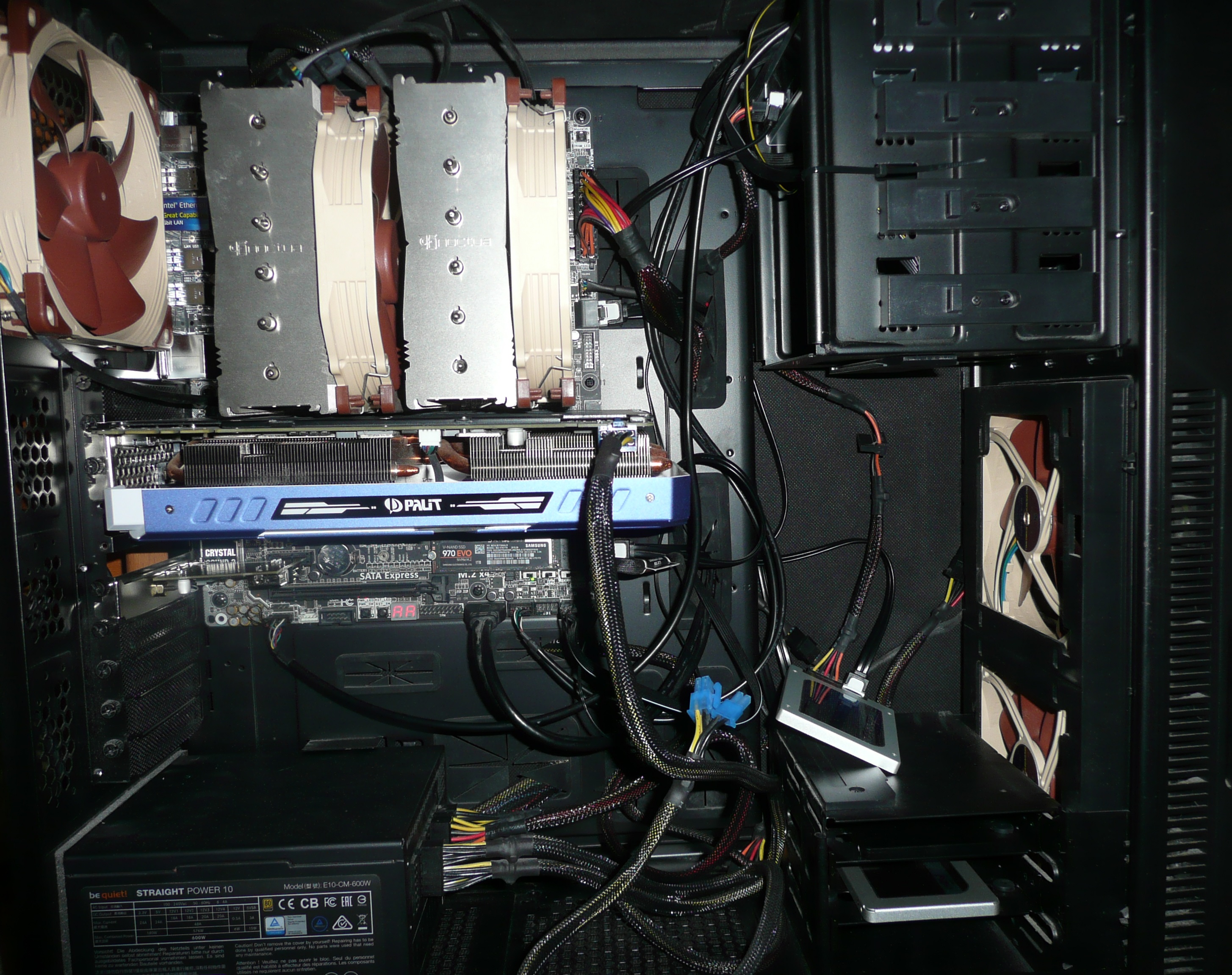

ach, wie die kiste innen aussieht ist mir ziemlich egal. ungenutzte kabel sollten ja größtenteils am boden und damit außerhalb des relevanten airflows liegen.
so siehts bei mir aus:
:D

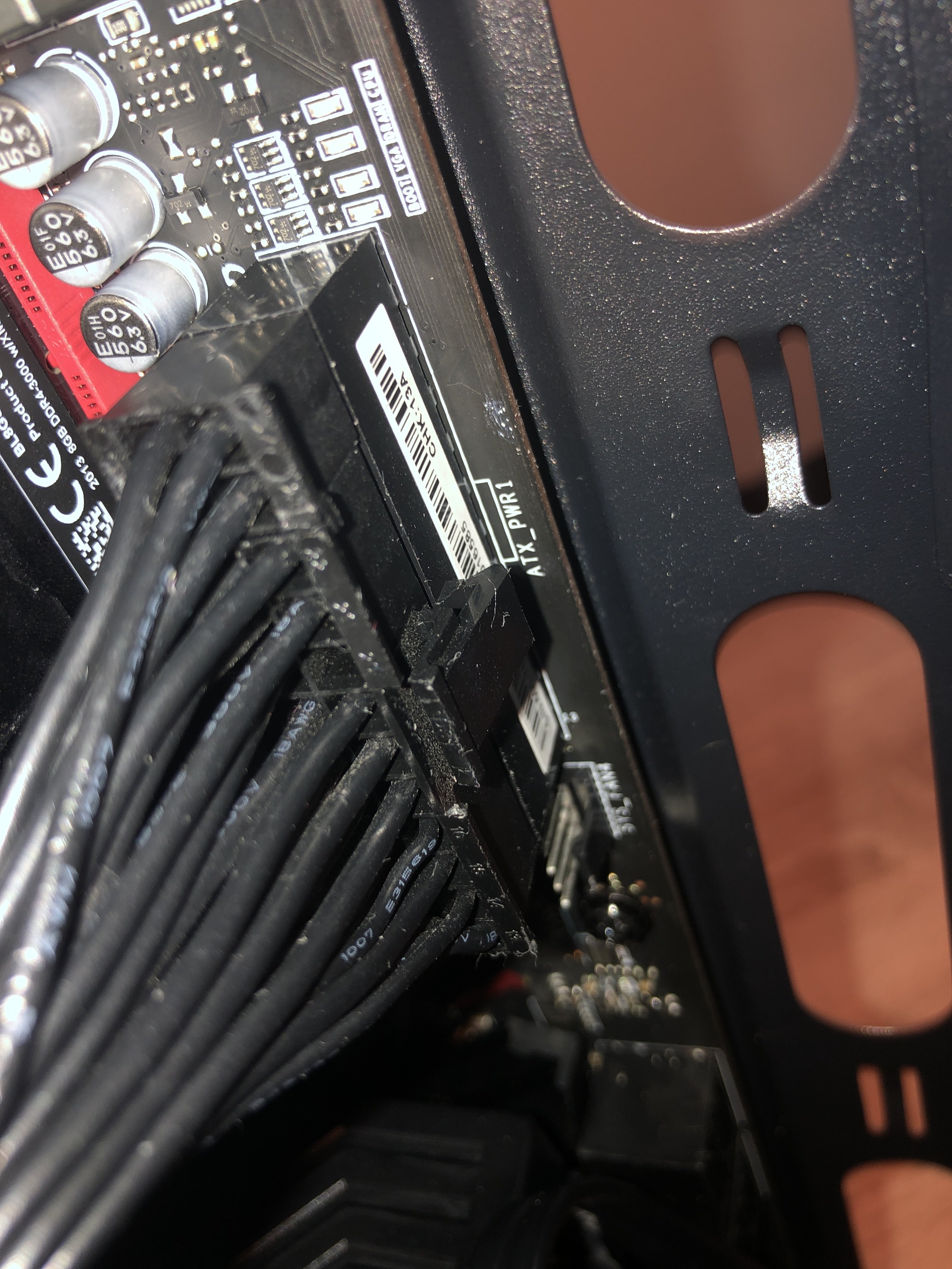

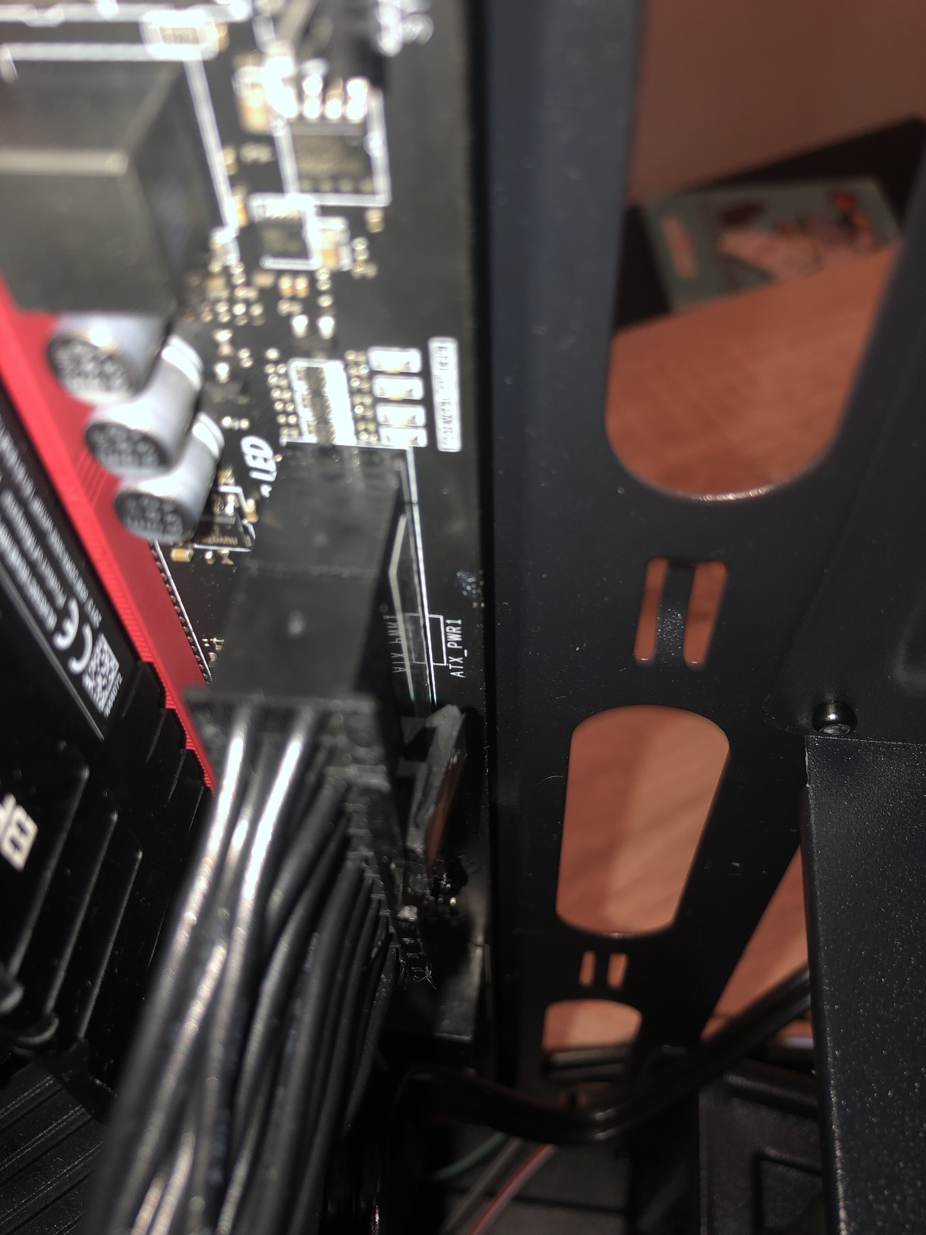

Deathangel008 schrieb:
@Mpiii:
da scheint aber immer noch bissl luft zu sein.
Rest des unnötigen Vollzitats durch Moderator entfernt
Wo ist noch ein bisschen Luft? :D
Meinst du den 24-Pin? Hab noch ein paar mal probiert - rührt sich nix mehr

@Lord B.:
nee, ich meinte schon den 24pin-stecker.
ist ein DS5, also quasi der große bruder:D
@aschaff35: schau mal zehn beiträge weiter oben:p

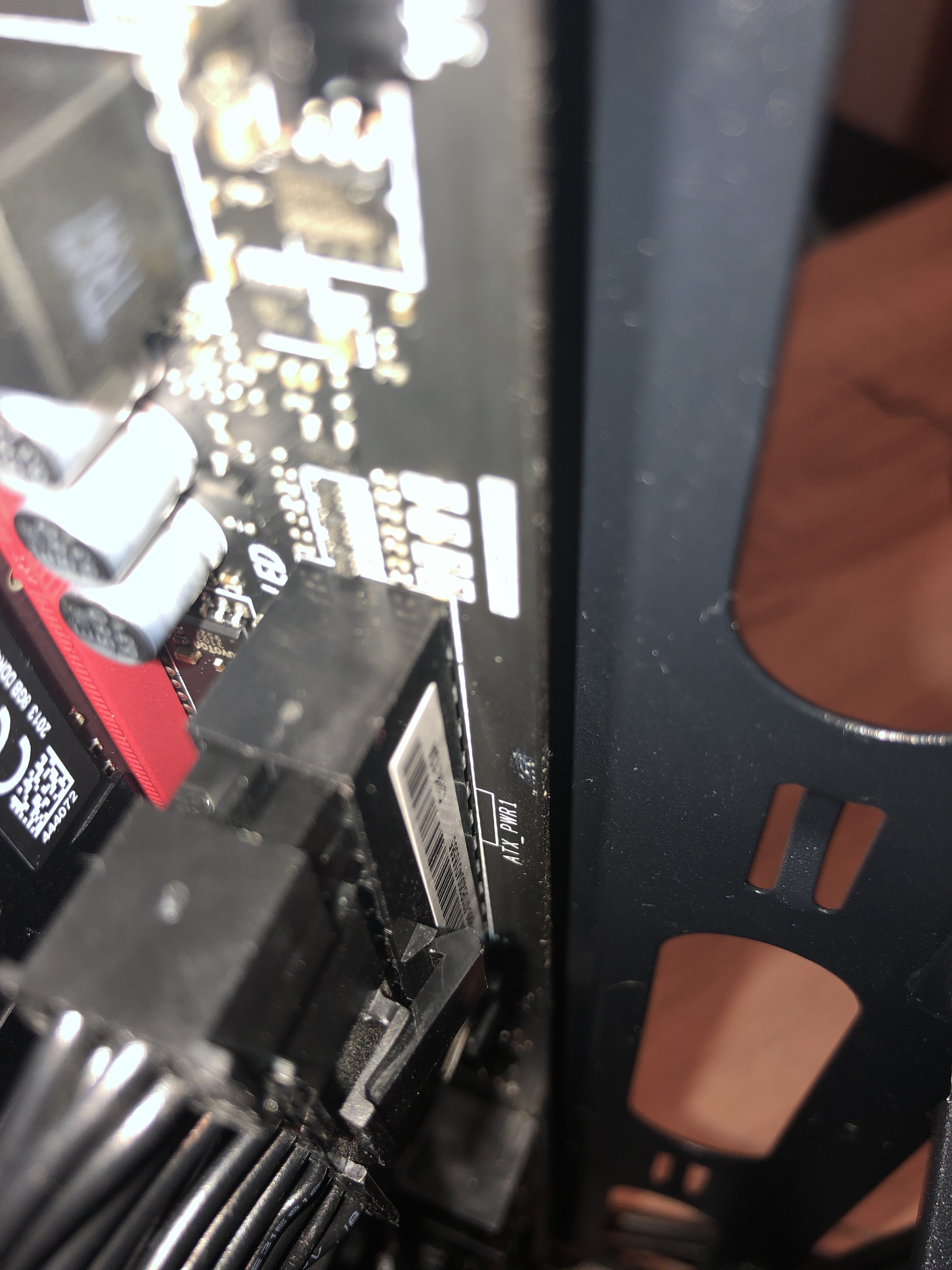

@Mpiii: so wie auf dem bild in #319 #282 ist es auf jedenfall nicht gut.

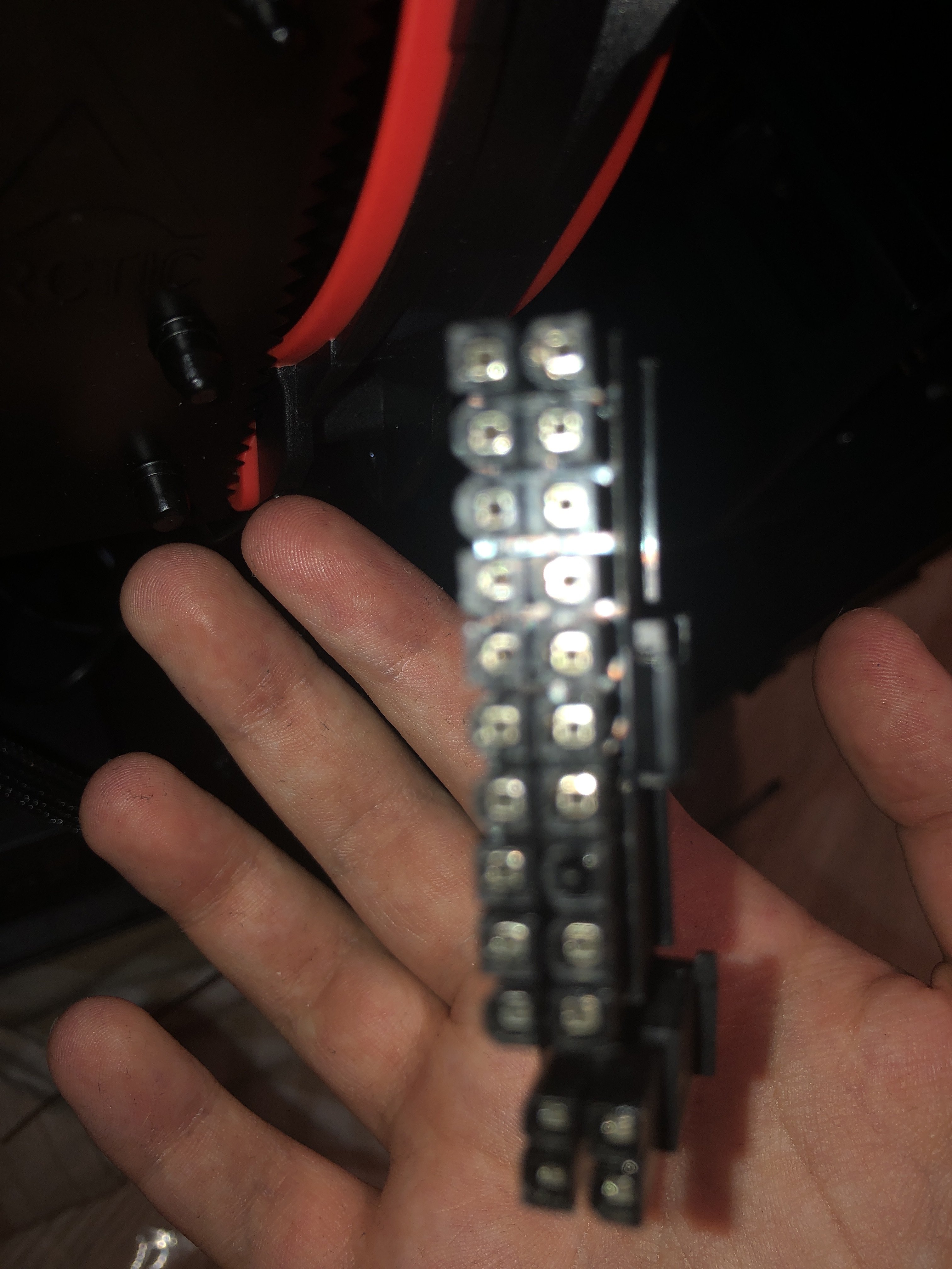

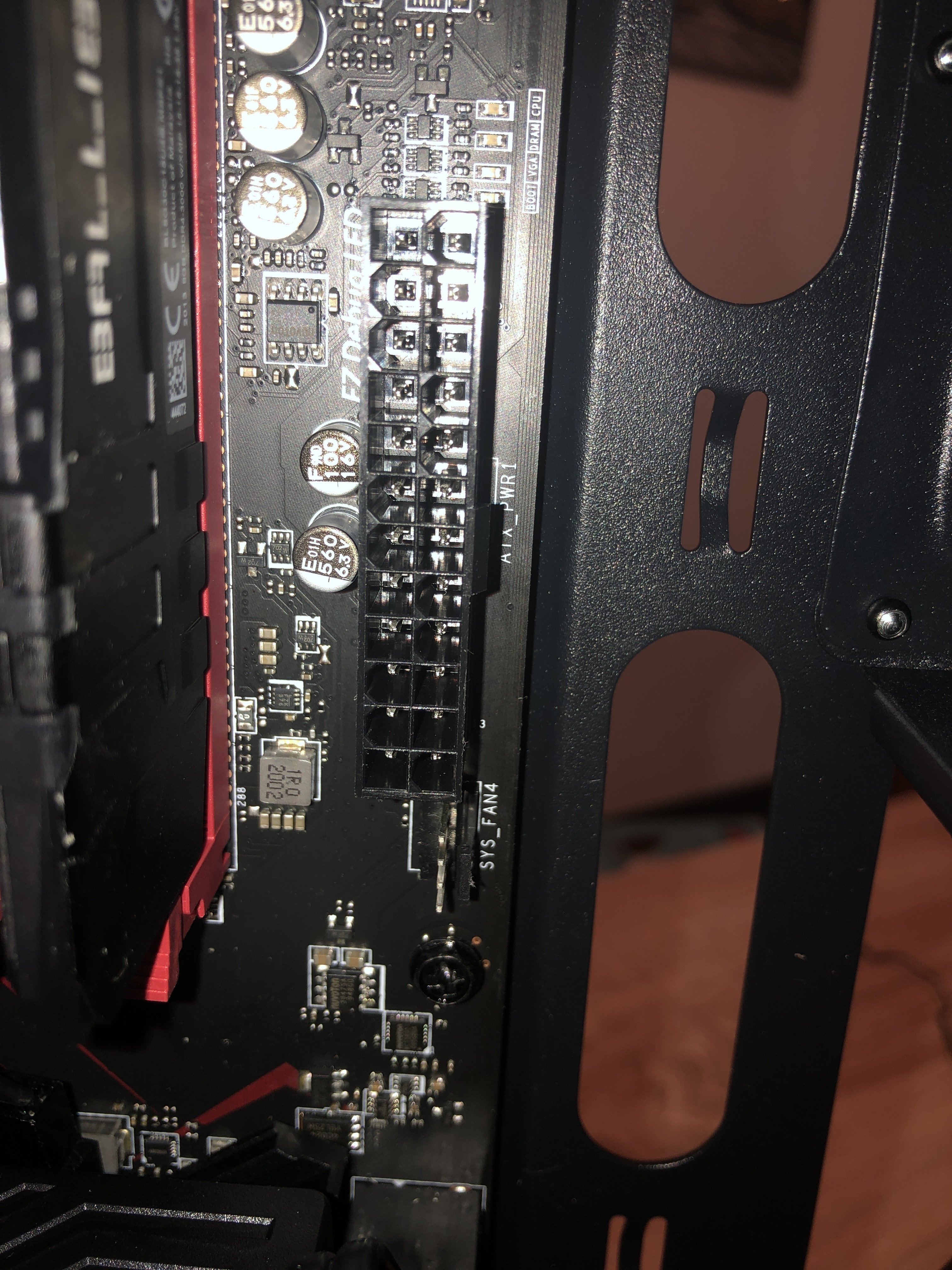

Sicher dass der hier rein muss?
Da ist nämlich ein "Loch" beim Stecker, und am MB eben nicht
@Mpiii: ja, ganz sicher. ohne läuft die kiste nicht. siehe auch MB-handbuch. #325 #288 beachten.
das soll glaube ich falsches Einstecken verhindern, ansonsten hat Buchse und Stecker ja nur an einer Seite so eine Rastnase oder?
Es scheitert wohl an diesem 24-Pin.. Kriege ich nicht rein
schau mal bei min 1:20, Du hattest es doch schon fast vorhin in #312
20+4Pin zusammenhalten und einstecken...

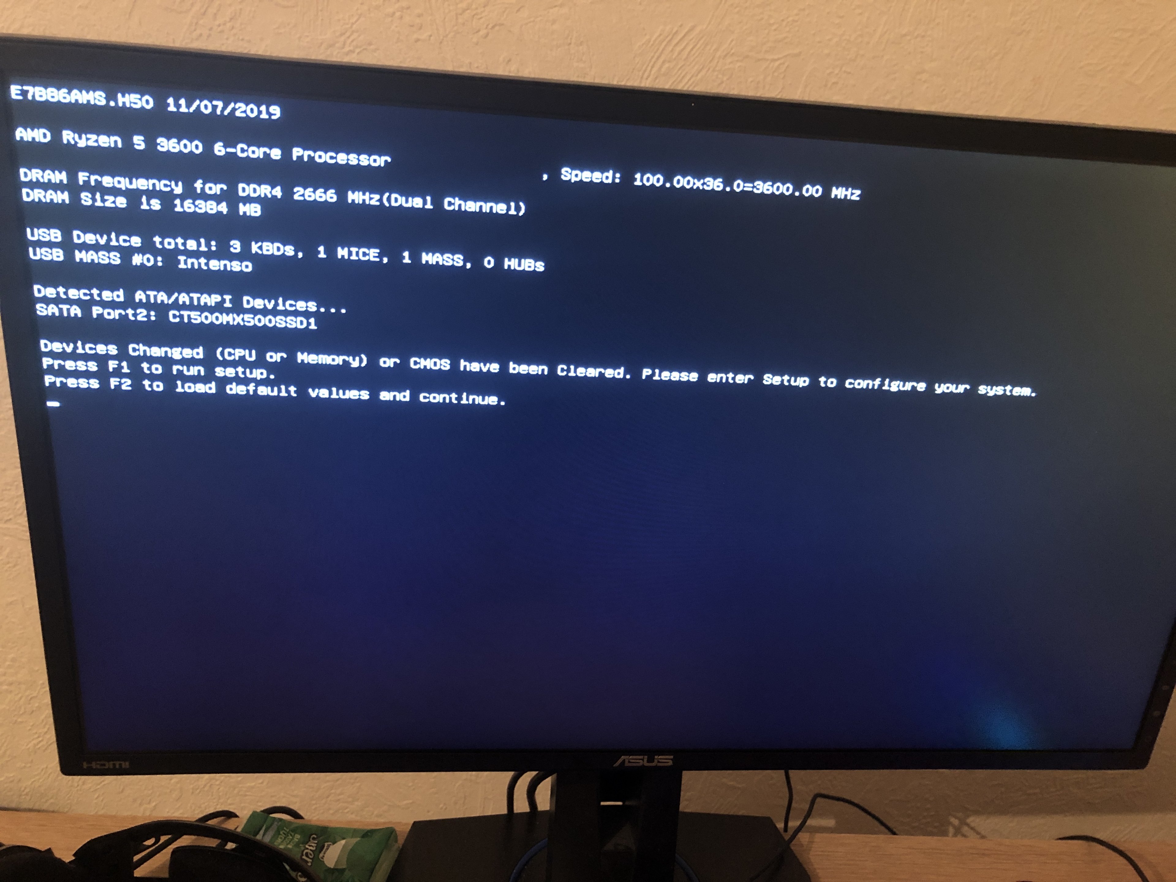

hast Du denn nen USB-Stick oder ne CD mit Win10?
ansonsten erstmal ins Bios und checken ob RAM etc erkannt wurden
edit: sehe grad CPU, RAM und die MX500 wurden erkannt, also kannst Du direkt WIN10 installieren, nach dem Start den Bootmanager öffnen (mit F12?) und USB-Stick/CD-Laufwerk auswählen mit Win10 oder im Bios im Bootmenu USB/CD einstellen
Wurde alles erkannt,

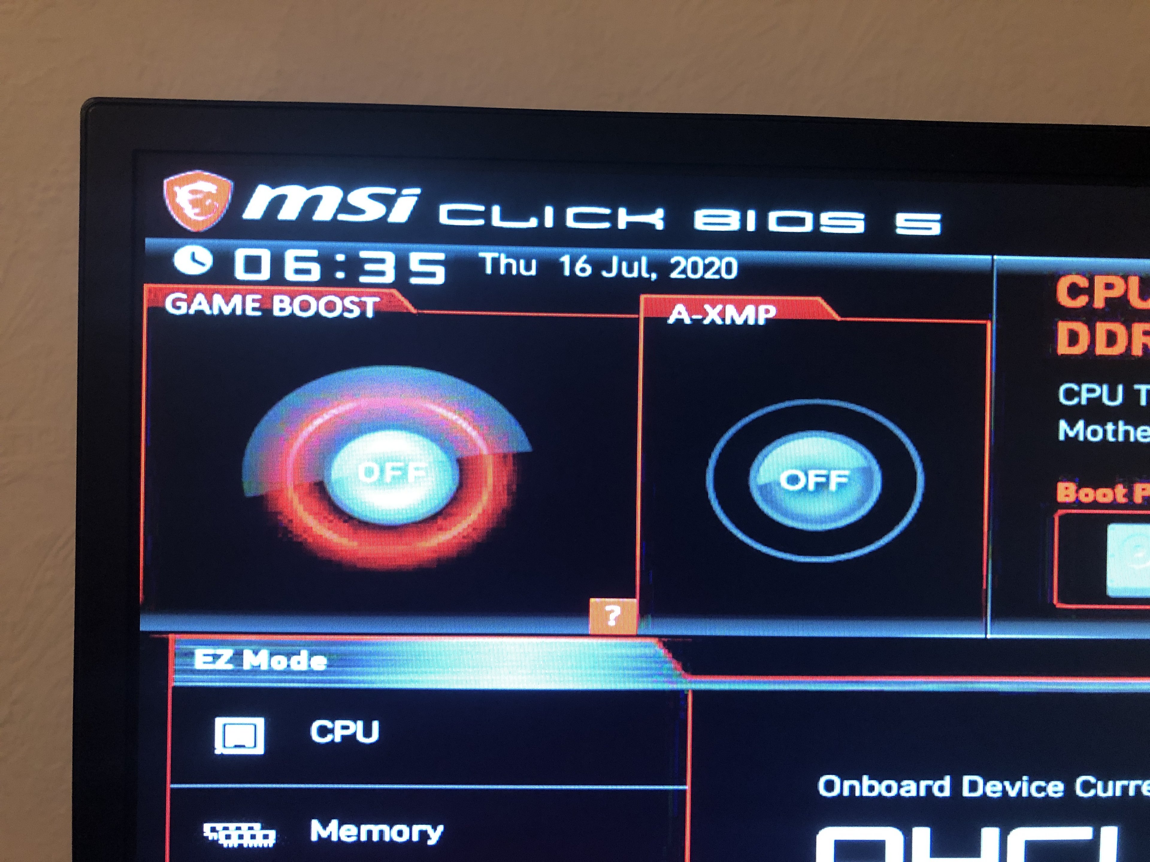

Lohnt sich da eins zu aktivieren?
