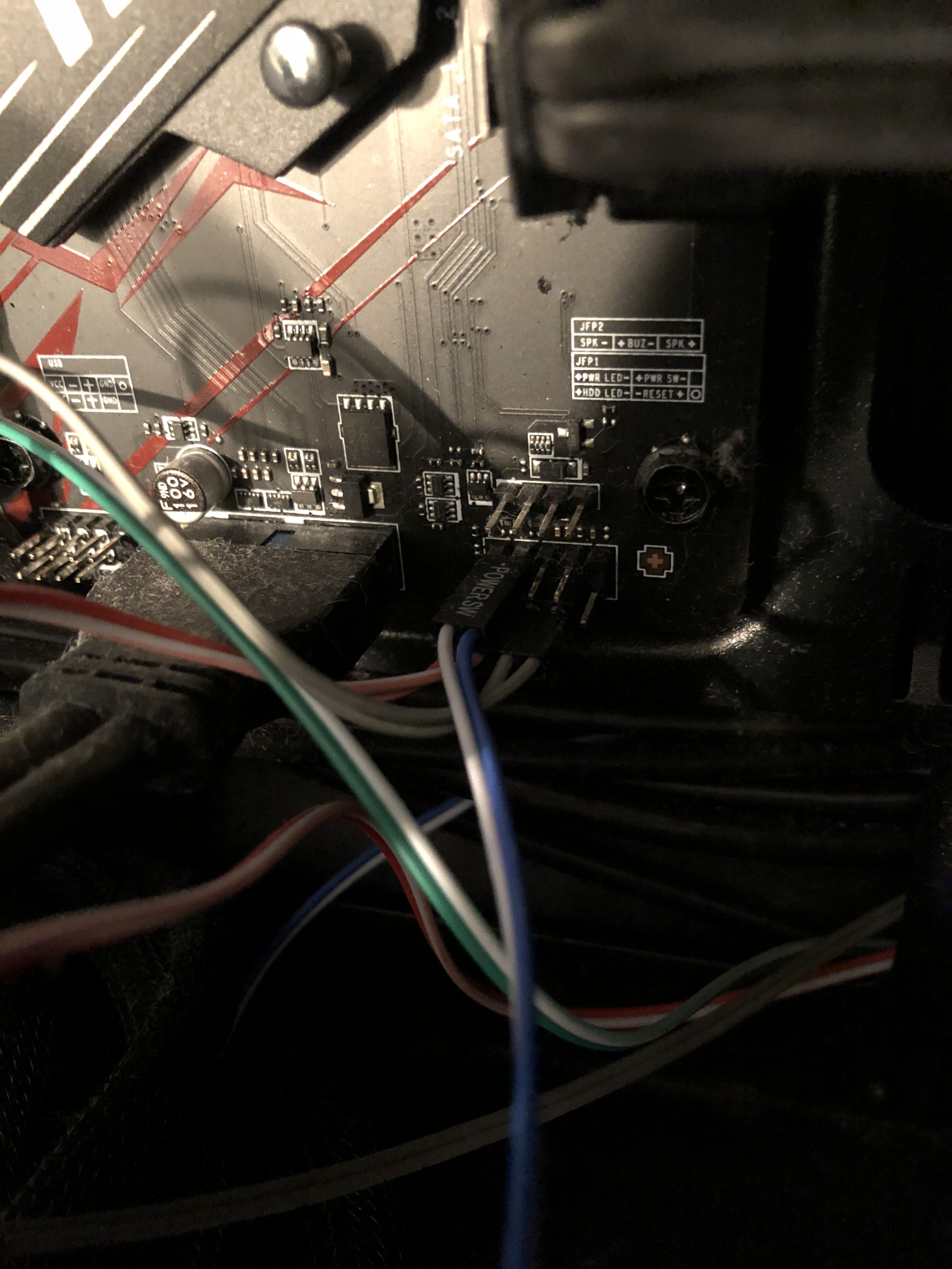

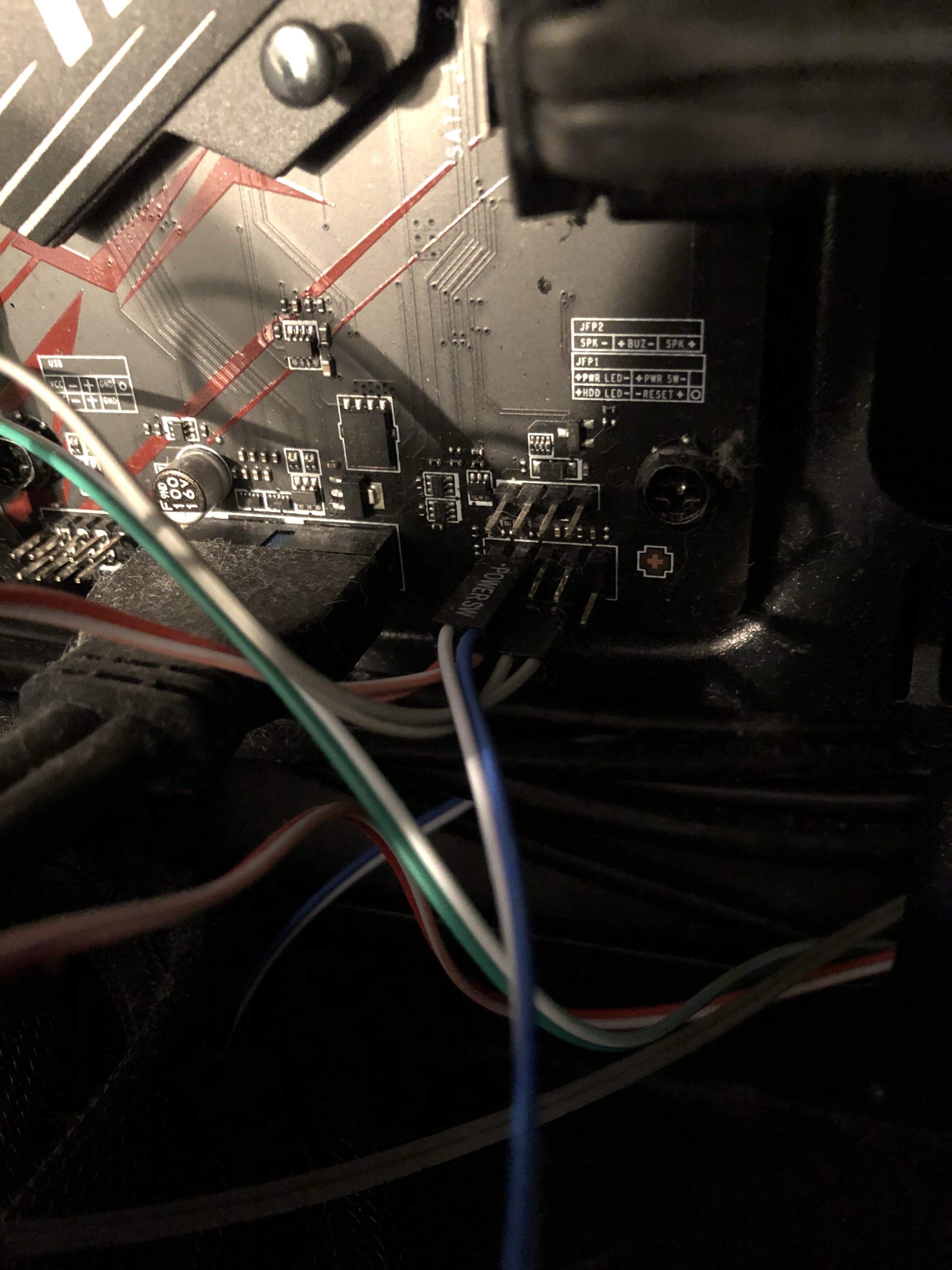

switch gibt es kein falsch herum.
Nur bei den LEDs.
Muss aber an der richtigen Stelle drin sein

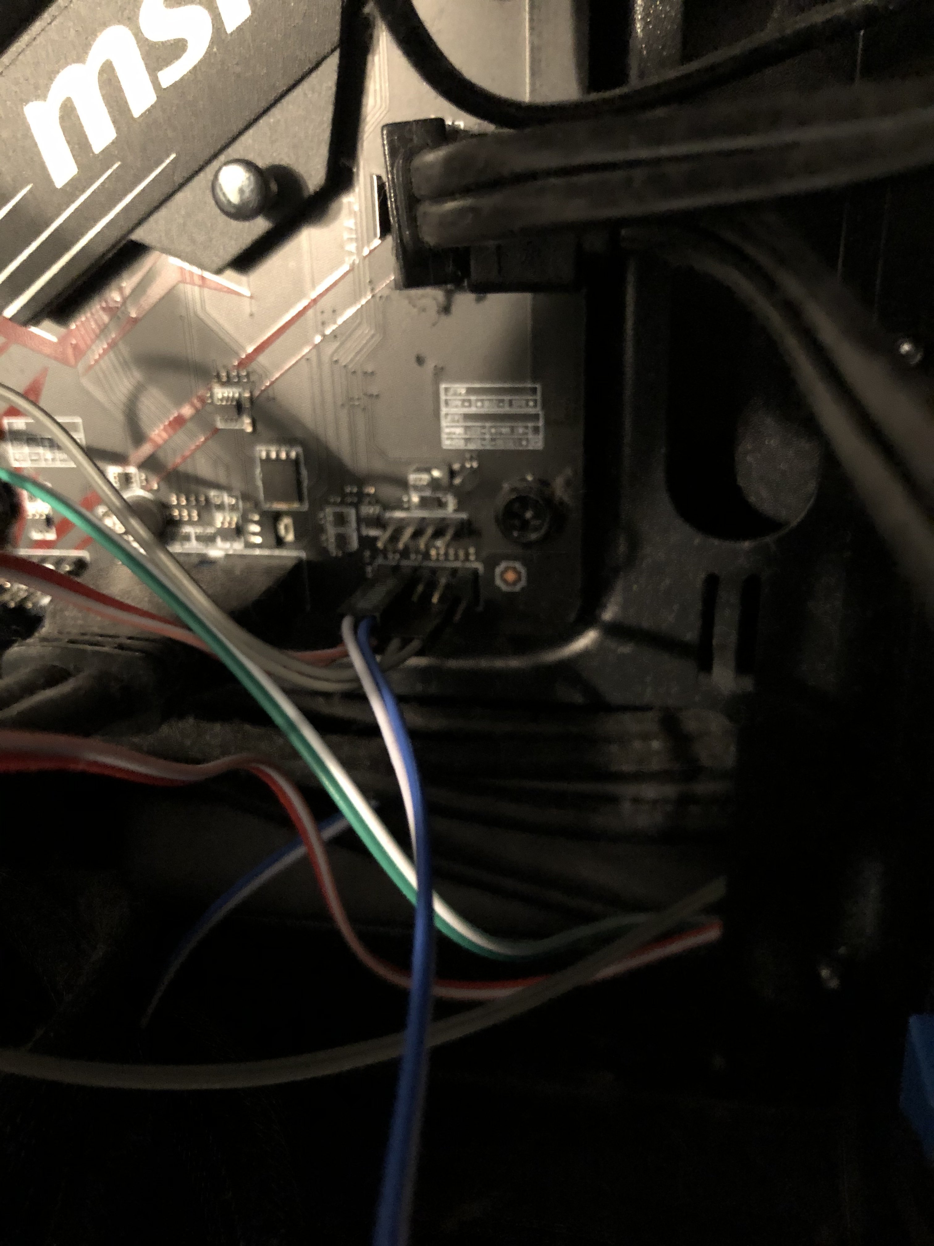

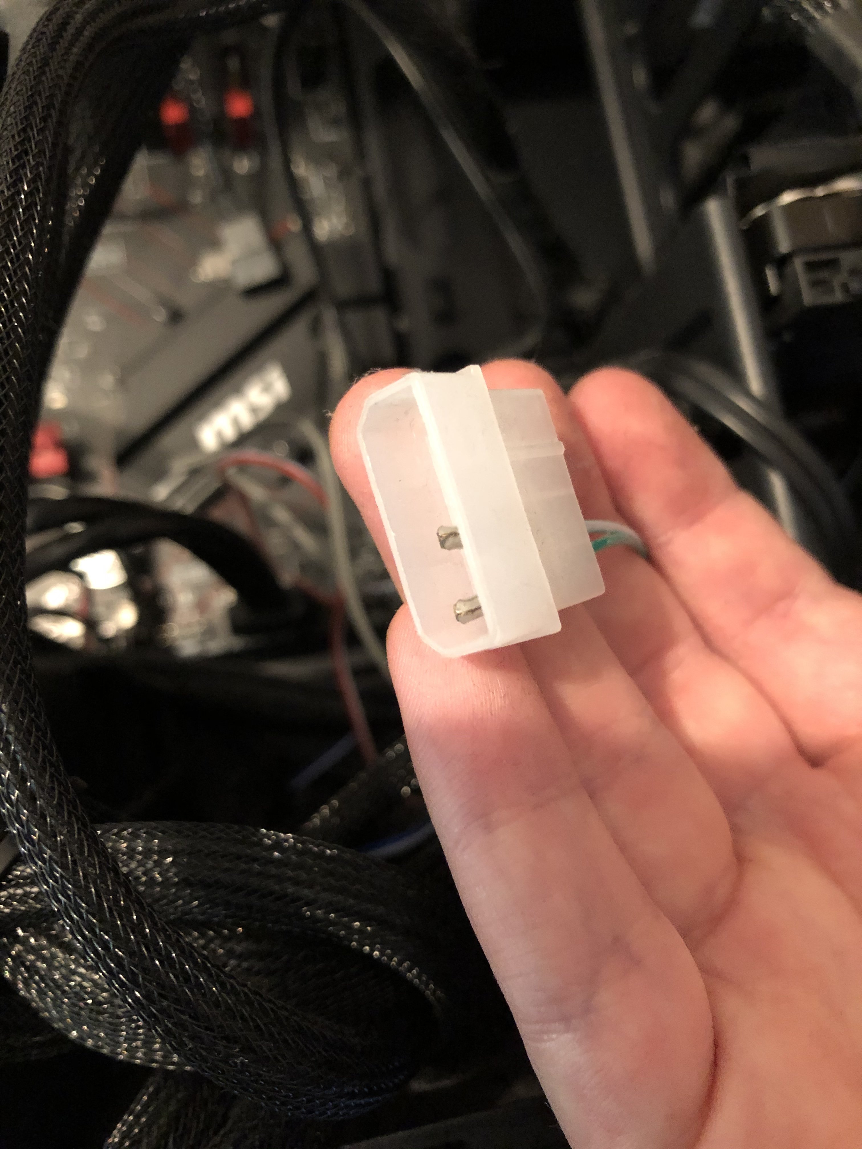

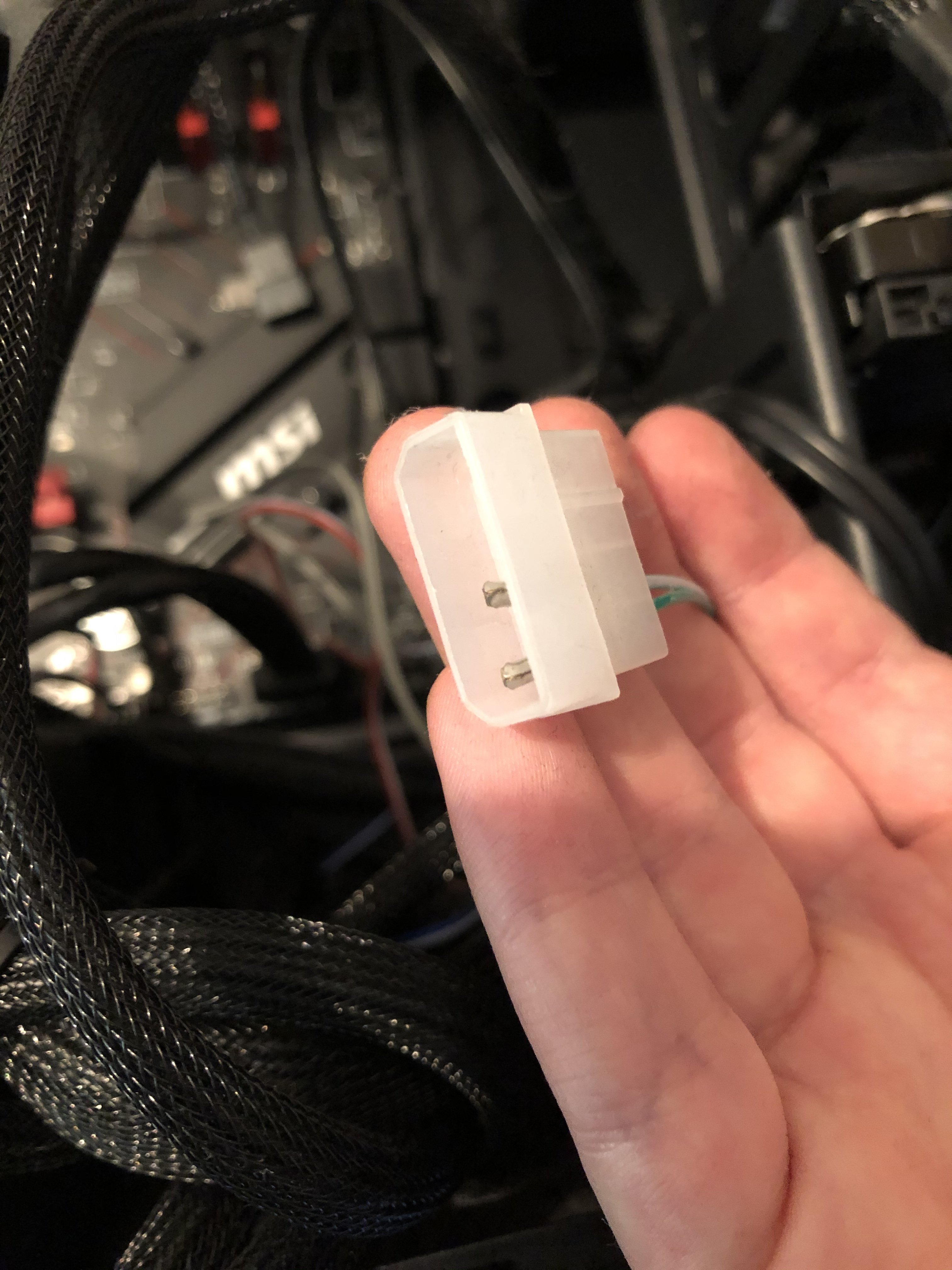

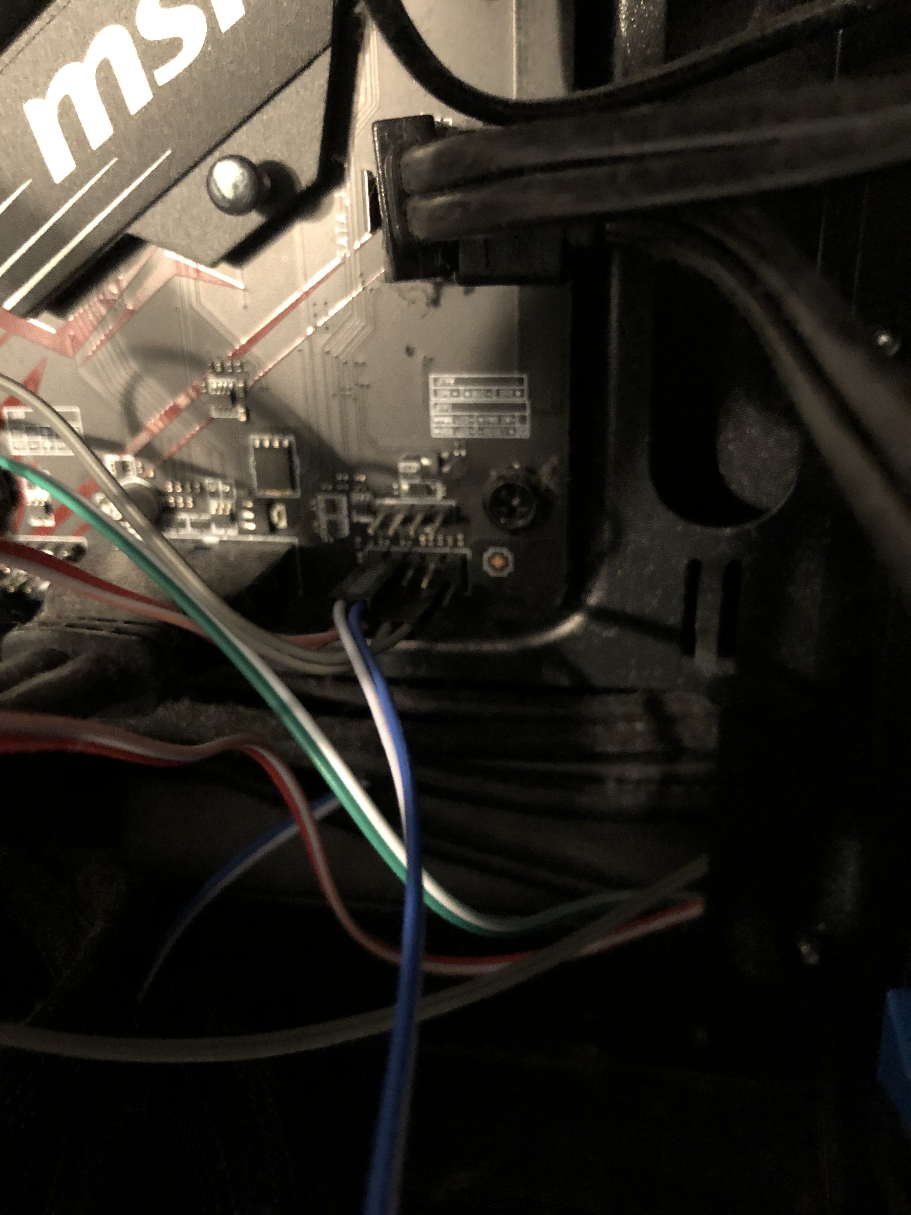

Hab beides mal raus, und nochmal Fotos gemacht. Das grüne Kabel muss nirgendswo rein oder? Nicht, dass sich das gelöst hat oder so.
Hab nochmal ein Foto gemacht von dem Power s/w. Ist das an der richtigen stelle?

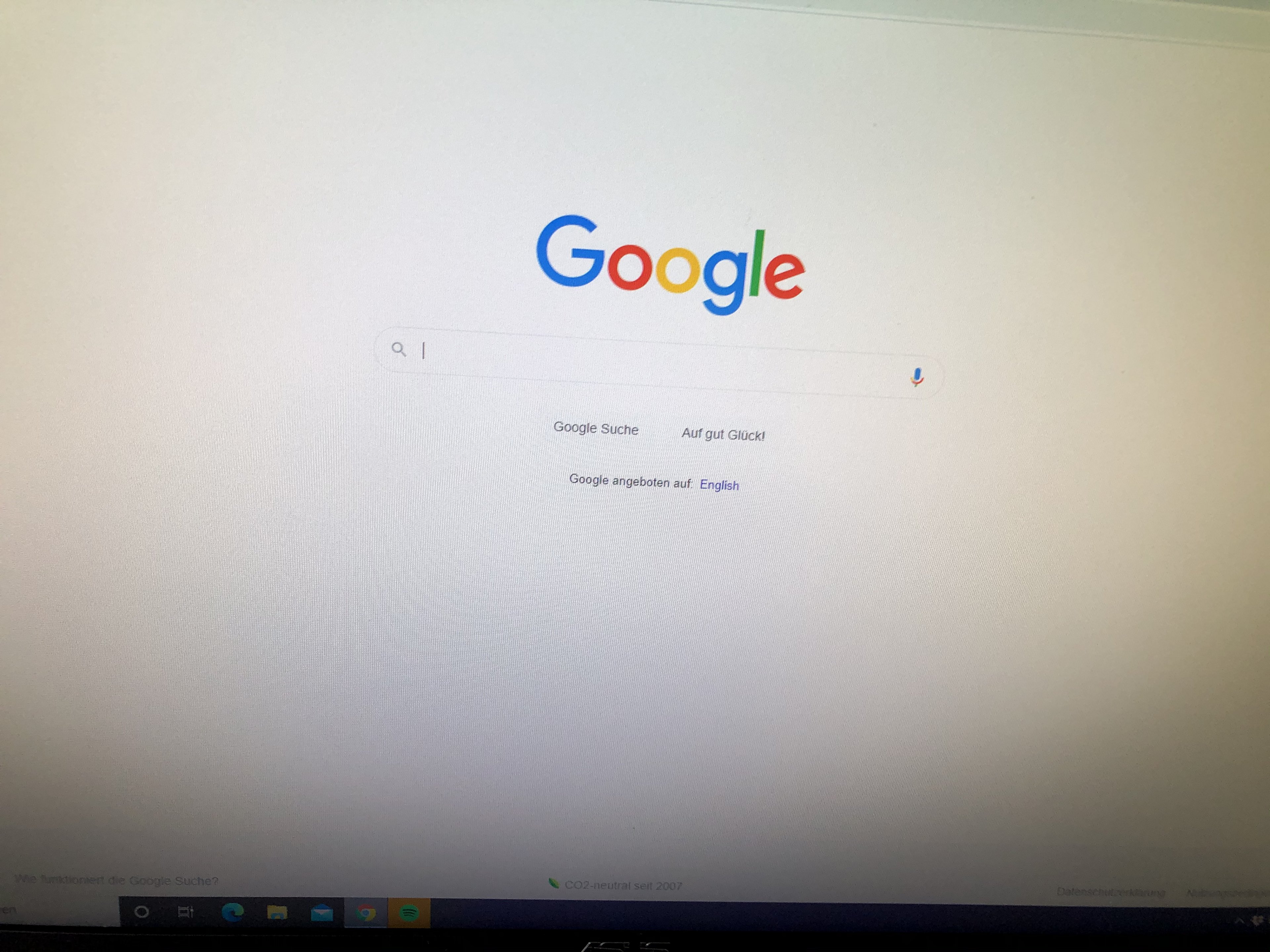

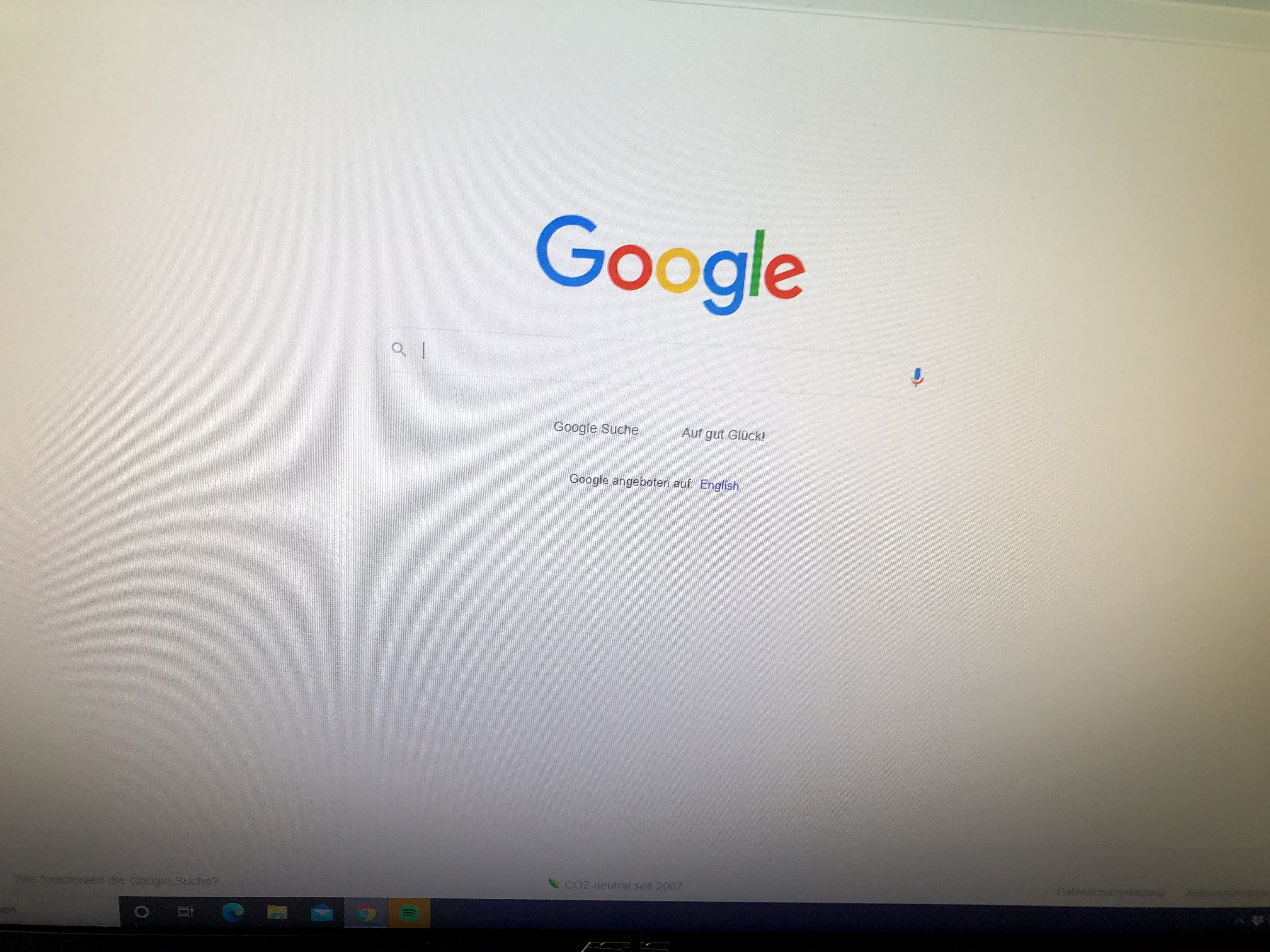

Funktioniert anscheinend wieder!
Danke dir @RaptorTP für die Hilfe!
Eine Frage noch: kann ich irgendwie prüfen ob auch das ganze Hardware korrekt läuft? Sprich nicht überhitzt etc?
